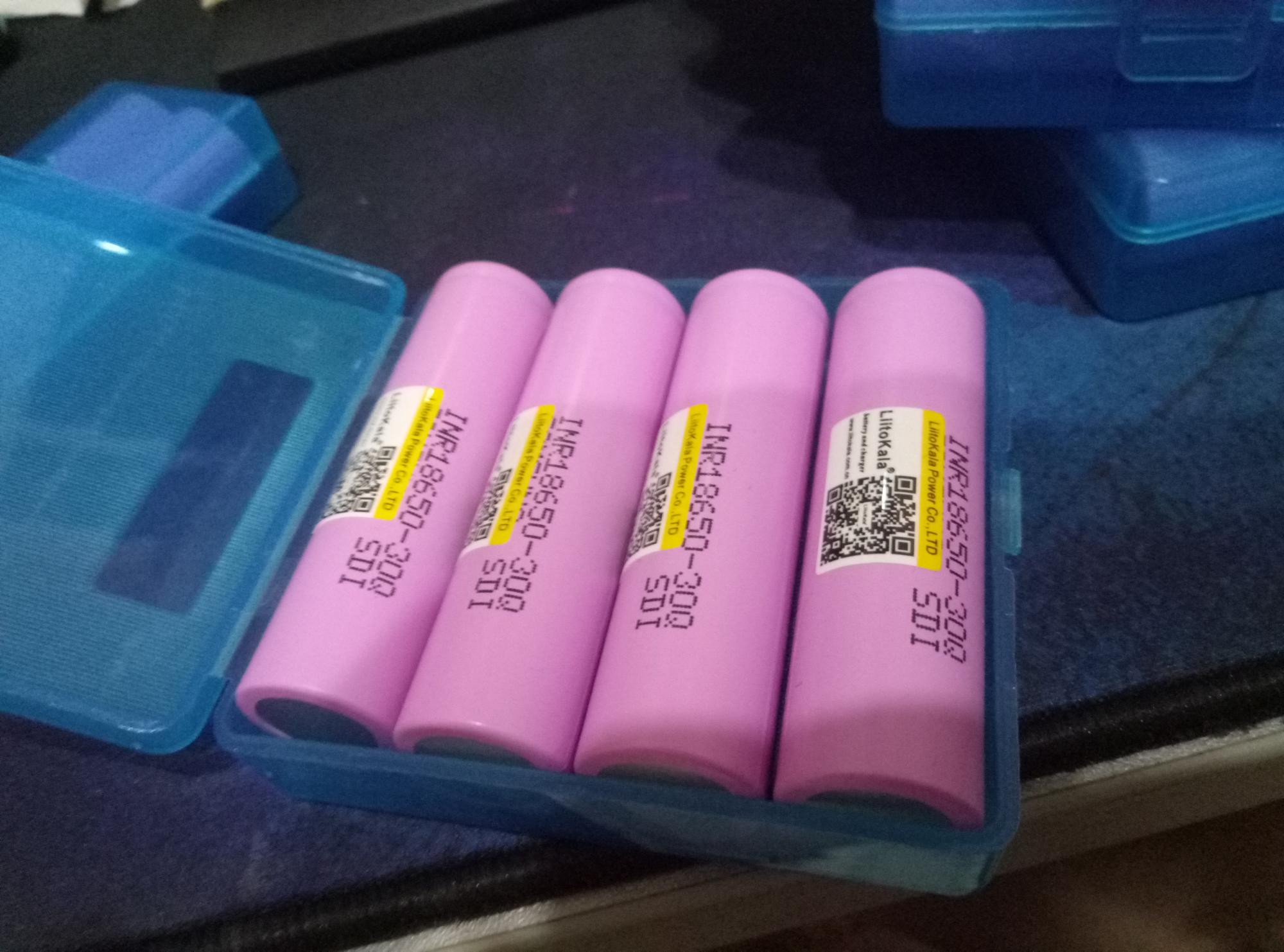

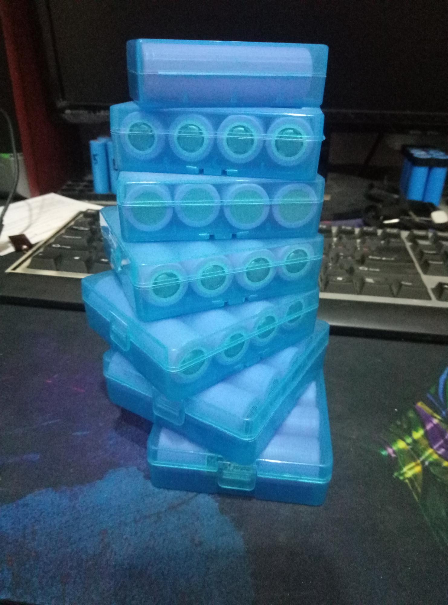

Заказывал Samsung 30Q аналог HG2. Как их охарактеризовать даже не знаю, на низких токах отдают свои заявленные 3000 а вот на больших токах все намного хуже, при том что ячейки позиционируются как высокотоковые. У них внутренне сопротивление 30 мОм а должно быть 12-15. Ощутимо греются на токах 5-7 ампер. Дают сильную просадку по напряжению следовательно теряется 20-25% емкости.
https://ru.aliexpress.com/item/2pcs-Original-Battery-INR18650-30Q-3000mAh-20A-Discharge-18650-Li-ion-Rechargeable-Battery-for-E-cigarette/32793497427.html?spm=a2g0s.9042311.0.0.660933edQahrnR

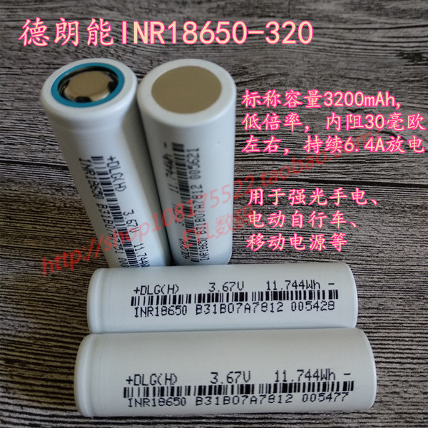

[user]wh1te[/user], Я думаю это перепаковка, возможно китай версии LG MH1
заказал 20 шт с ТАО на пробу посмотрим что за зверь.

Такие (белые) на тао заказывал, вместо 3200 всего 3000 и приличная просадка. Вот такие https://item.taobao.com/item.htm?id=542771193363&ali_refid=a3_430582_1006:1110442702:N:18650%E9%94%82%E7%94%B5%E6%B1%A0:b15b24e612cd215938d39d5f7aca3034&ali_trackid=1_b15b24e612cd215938d39d5f7aca3034&spm=a230r.1.14.13#detail        2600 5с уже второй год катаю 14s 9p  по токоотдаче лучше белых хоть и емкость чуть меньше.

[user]saska[/user], Китайцы заявляют на них всего 6 А так что просадка ожидаема. Мне нужна добавочная батарея для дальняков по этому объём решает.

С чего вы взяли что купили оригинальные Samsung? вы где-то в описании и на фото видели чтобы чётко было написано бренд: Samsung , там даже наклейка не просто так приклеена на корпусе.
вы купили аккумуляторы для Samsung 30Q, а бренд Liitokala
погнались за максимально низкой ценой, вот и получили подделки

[user]artmixer[/user], не кто и не говорит что это оригинал. А наклейкой они дату производства заклеивают.

у оригинальных Samsung 30Q дата производства находится в рандомном месте под термоусадкой, а наклейка везде в одном и том же месте и заклеено именно слово "samsung" для того чтобы согласно правилам нельзя было открыть спор и собсно чтобы владелец бренда не засудил
Вы ведь написали что заказывали Samsung 30Q поэтому я так и понял, что Вы намеревались именно их и получить
