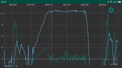

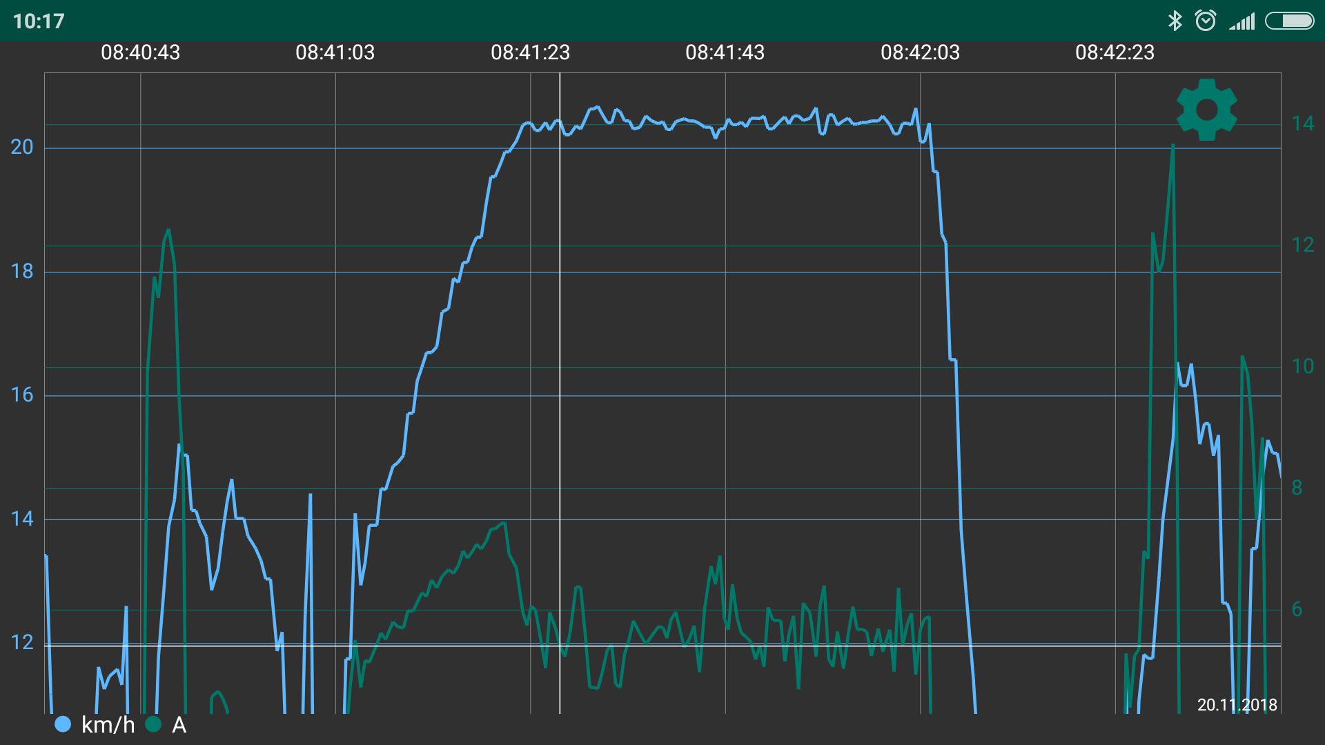

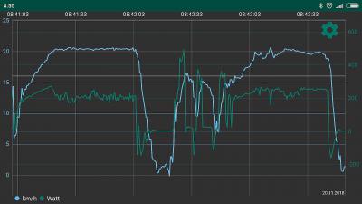

Результаты довольно посредственные. тем не менее, для моей манеры катания (Сяокат, кастомная прошивка) такая батарейка вполне потянет.
Согласно графикам в m-365 tools, я могу ехать в эко-режиме, со скоростью20-22 км/ч, потребляя около 200(+-30) Вт в круизе (36 В, 5,6А), при плавном разгоне до этой скорости - не более 300-400Вт в течении 2-5 сек.
Даже батарея 10s1p потянет, 10s2p - тем более.

pan1
Прилагаю графики из m365 со скоростью и
потреблением от батареи

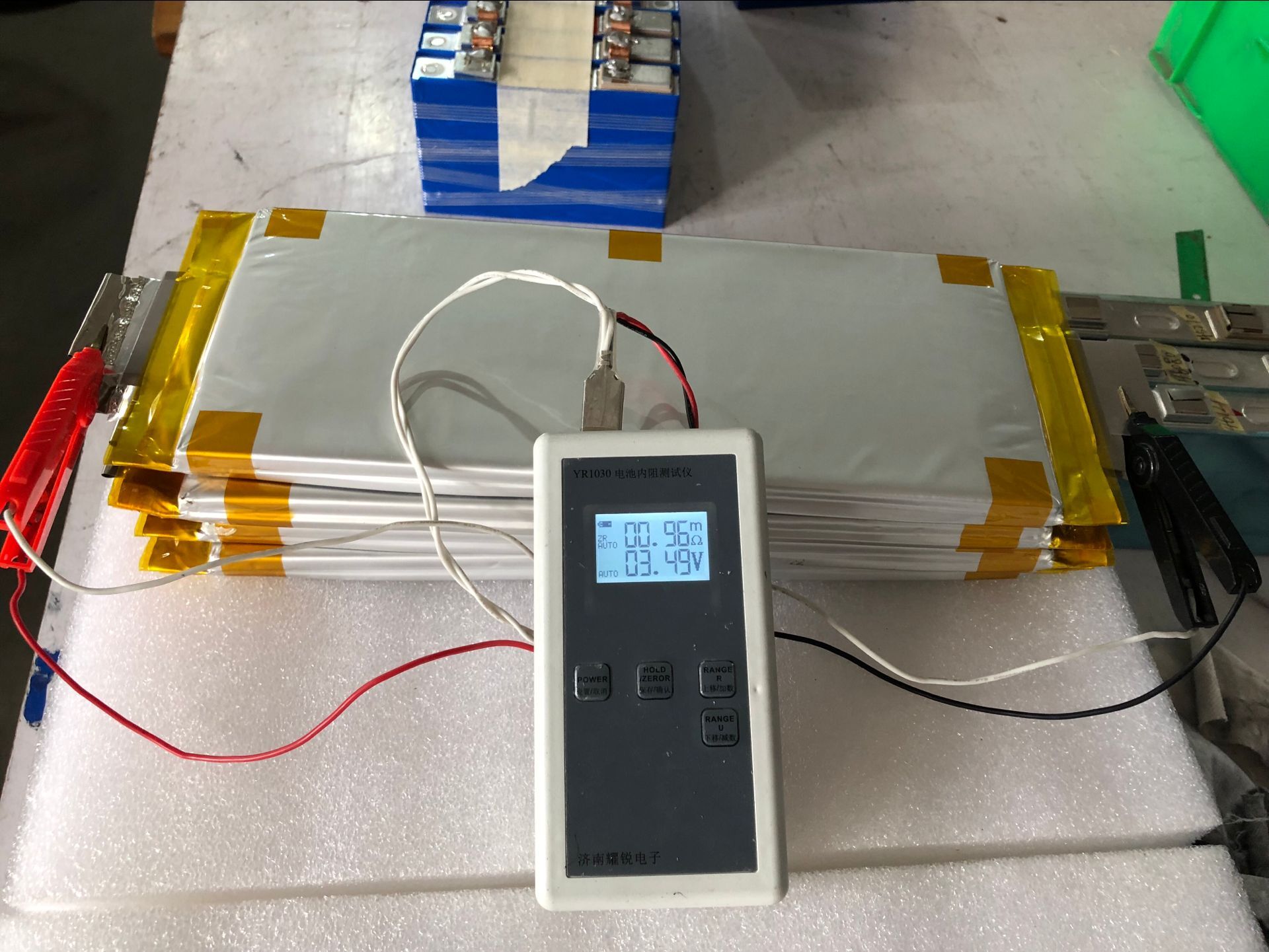

А ещё лучше вообще единицы мОм,особенно для высокооборотистых моторов,с малым сопротивлением намоток.

А еще лучше сравнивать подобное с подобным. Как учили древние.  :kidding:
Призматики на фотке хороши, но судя по размерам, их надо сравнивать с 3-5 цилиндриками формата 18650.
В общем, ни о чем заявление.
20Ач ЛЖФ пакеты будут иметь еще более низкий импеданс и что, ставить их на высокооборотные моторы? Какая связь?  :bn:

Господа, а нафига? Дрифтовать?
Я же пишу, для моих задач нужно 200 Вт, те 5-6 А. Мои эксперименты показывают, что чем более заряженная АКБ (штатная Сяоката), тем больше мощность выдает контроллер на колесо (режим 20-22 км/ч, круиз контроль).  А нафига? вместо 200 Вт 500 гнать?
Допустим, мои измерения корректны (60 мОм), 10s1p, 10х0,06=0,6 Ом, IxIxR=15...22Вт потери, около 10 %. Считаю, вполне приемлемо.
