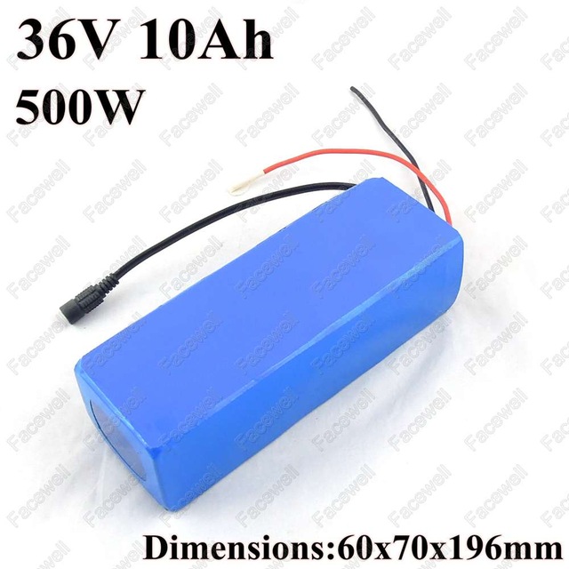

Брал тут:
только в другом размере,  как и просил. Только вместо 10Ach- 7Ach. Спор выиграл- вернули часть денег.  Аккумулятором доволен, в эсплуатации второй сезон (зимой не езжу). Для моего 250W движка подошел хорошо. Внутри  18650 банки в серой термоусадке (надписей нет), сваренные никелевой лентой. На мой взгляд сделано добротно. Если бы не обманули с емкостью то было бы вообще отлично. Почему то не могу добавить фото, и ссылку кинуть

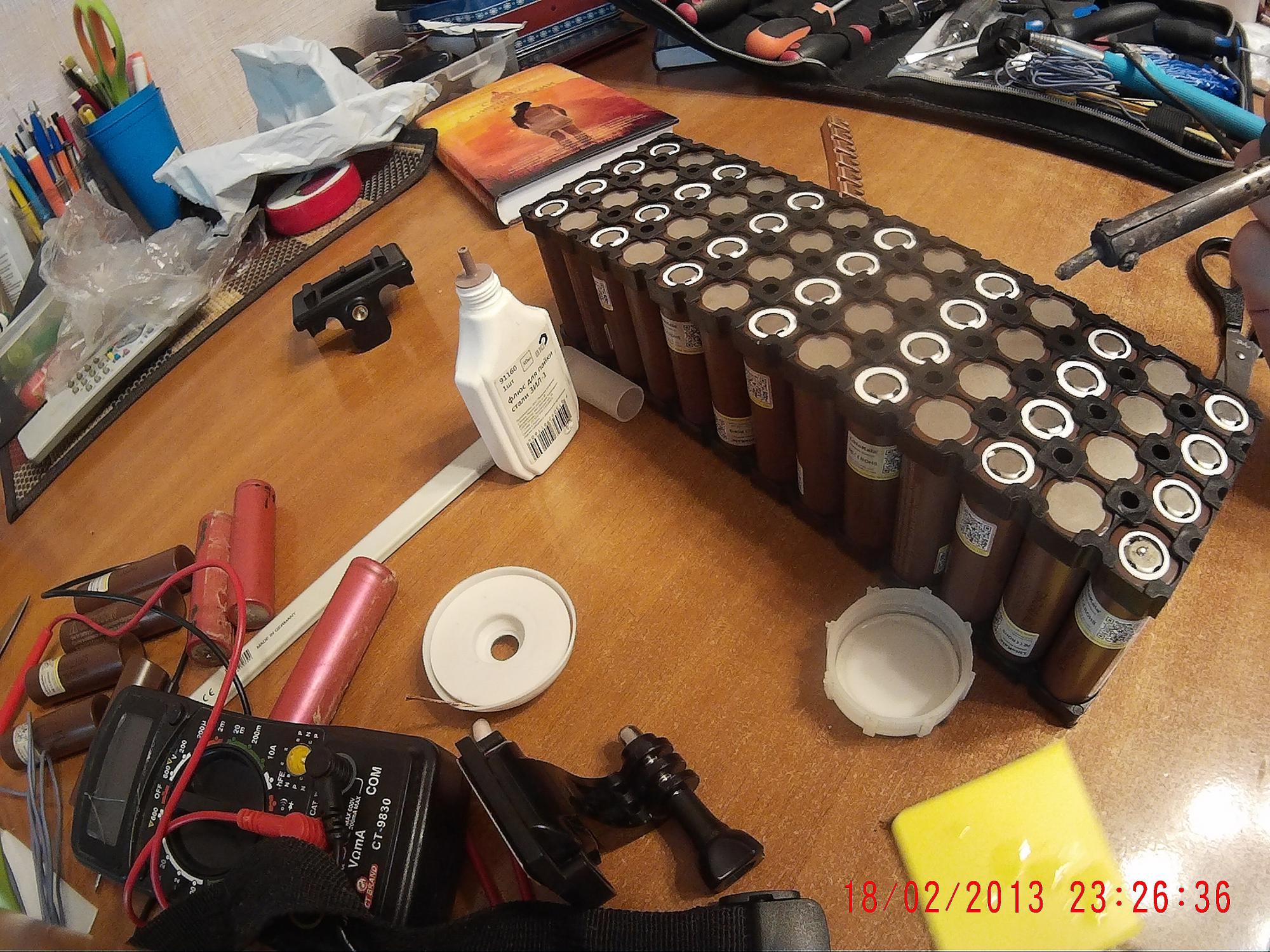

Almaster
Цитата: ElektroBike от 25 Июнь 2018 в 11:13
хочу заказать lg hg2 стоимость около 200р/шт
Брал такие для батареи 14S4P, liitokala hg2, 145р/шт., емкость 2950-2980mAh, ток максимальный не замерял и проведенных тестов по току ни где не нашел, по ощущениям в пике не более 10А. Пока батарея жива, без проблем, своих денег стоит, но лучше 5шт. в параллель.

kipper
на фото у Вас 13P (48 В) батарея, удивительно близки к номинальной емкости оригинальных ячеек  :wow: мои lg MJ1 (3500 мАч) этого же производителя (LiitoKala) , имеют емкость как у Вас (около 3000 мАч), а стоят дороже (250 р/шт), токоотдача у моих, естествественно, еще ниже, выгоднее получается на Ваших ячейках собирать было бы :bw: :eureka:

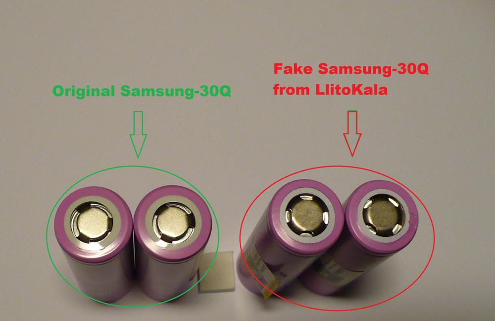

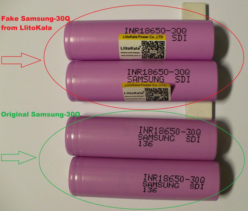

spb-e
MJ1 -3400+мАч как мин должны накапливать/отдавать  честных.
LiitoKala- это не производитель ! Это типа бренд  :kidding: такой, под этой маркой продают товары похожие на другие известные бренды, но зачастую ими не являющиеся.
Что там обтянули "фирменной" термоусадкой одному богу известно.
Но то что вещь не фирменная очевидно. Иначе прибыли не будет от продажи.

Chezorezka
Цитата: spb-e от 02 Авг. 2018 в 08:54LiitoKala
Подтверждаю, вот эта Литокала это просто нонеймовская батарейка в термоусадке. Они там в Китае много че делают уже сами,не смотря на крупных производителей.Отзывы есть,говорят нормальные.Но я не покупал.

Almaster
[user]kipper[/user],
холдер был 13S, а еще 4 батарейки валяются рядом, клеем прилепил)

SchwarzWeiss
Судя по многим отзывам, Litokala часто продают подделки на Али. Так что, тут как повезет. 50 на 50.
