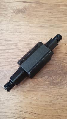

Заменил эластомеры в передней подвеске. Теперь диван. Главное не приземляться всем весом на переднее колесо.  :pardon:
Зато теперь передняя подвеска хорошо обрабатывает даже толстый черенок от лопаты. Переднее колесо переезжает, а заднее буксует и протаскивает.  :bn:
Описание:
Сколько твёрдость по Шор - не известно. Использовал самый мягкий из тех что купил. Для квадрата-оси подвески предыдущих версий (симметричных) он точно не подойдёт, будет пробиваться даже под лёгким пилотом.
Пытался резать полиуретан нагретой нихромовой нитью - фигня. Режет-то нормально, но материал теряет свойства. В месте реза полиуретан оплавляется и становится мягким и липким, даже после полного остывания и через час и больше. Резал в итоге канцелярским ножом. Главное чтобы острый был - затачивал по необходимости.
Выпрессовывал старые эластомеры без высверливания. На ощупь они как куски пластика.
50 см кусок эластомера нарезал на равные 4 части.
Оправку для срезания грани эластомера сделал из того что дома нашёл: деревянный брусок и уголок со стороной 15мм.
Срезал грань канцелярским ножом. В видео показано что с одного края начинаю срезать, но по факту оказалось что проще резать сразу вдоль всего отрезка. Главное не толстый слой срезать сразу и следить чтобы заготовка не поднималась. У меня они плотно вставлялись между уголков, но при резе всё равно периодически прижимал вниз. Даже при срезании тонкого слоя нож и соответственно заготовка в месте реза нагреваются и если отрезанный кусок соприкасается с основной частью, то липнет к ней. Поэтому при резе нужно отгибать отрезанную часть наверх. Так легче режется. Когда остаётся меньше миллиметра до верха уголков, то верхние грани используем как направляющие и срезаем по ним. Алюминий в этом плане - не ахти. Срезается ножом. Лучше использовать сталь.
Все 4 заготовки обработал таким способом. При этом получилось что срезанная часть по высоте примерно 6,5мм.
Запрессовывал без соединителя шпилек - не нашёл такой. Но и с обычной длинной гайкой всё входит и выходит. Замечательно выходит. ©  ;-D
Профиль квадратной трубы для запрессовки/выпрессовки подбирал по внешним размерам квадрата узла подвески. Профиль тонкостенный. Выдерживает. Эластомеры вставляются до уровня противоположной стороны и упираются в большую шайбу. Затем вставляется ось со шпилькой и вытягиваем с другой стороны. Смазку использовал в районе вращения длинной гайки. После захода на половину квадрата - крутить становится тяжело, но ни одна шпилька и гайка не пострадали.  :wow:
Во время запрессовки эластомер увеличился в длину сантиметра на 1,5. Видимо всё лишнее вылезло наружу.
Запрессованный эластомер при таком способе занимает больше места в узле аммортизации и потребовалось совсем немного герметика чтобы заполнить отверстия. Выработка от пыли и песка заметна только на квадрате-оси. Вынутые эластомеры на вид не изношены... по крайней мере не от песка. После первичной обрезки и проверки подвески, я оставил снаружи примерно по 2,5 мм эластомера. После проверки подвески ось немного сместилась, поэтому перед окончательной подрезкой я ещё её подвигал туда сюда, чтобы отцентрировать ось.
Сам процесс запрессовки не сложный и не долгий. Основное время заняла поездка за эластомерами и подготовка их к запрессовке.

Всё же настаиваю на использовании втулки а не гайки, плюс профиль НАДО делать с пропилами или как минимум через сантиметр проходки срезать хвосты ПУ во избежание "гармошки" и слома шпильки или ещё чего. Объясню, то что влезло это замечательно, но это из-за мягкого эластомера, а у меня на других ПУ шпильки разлетались в куски и жралась резьба с втулок-гаек, гнулись шайбы.
Саш, жаль не пробовал крепить ПУ гвоздиками через борта уголков, былоб интересно знать как бы работало, сам когда резал пу в курсе насколько проблемный материал, даже если лезвие острое как бритва и в водо-мыльном растворе (так лезвие канцножа "засасывает" меньше).

У меня ось обратно вылезала при не полной запрессовке. Даже если на половину уже зашла, то при отпускании гайки, она полностью вылезала обратно.
Надо будет на будущее приобрести профиль толстостенный и сделать вырезы.  :exactly:
a.l.e.x.100
Тоже поначалу бесило что вроде протащил на сантиметр полтора, а ось сволочь назад лезет)). Поэтому и смазывал чуть, можно маслом, лучше в мыльном растворе, и получалось что сантим фактической проходки это почти 2см протяжки по шпильке))). Спасибо за эксперимент Саш!

Зря вы смазывание, без смазки отлично идёт и обратно не возвращается. Смазываю только шпильку.
M365, дуль3 , спидер.
a.l.e.x.100
Лично у меня с смазкой шло легче с твёрдым пу, и ось центрировалась гораздо лучше). На сухую (только шпильку) тоже пробовал, но с более мягким пу, шло без проблем!
