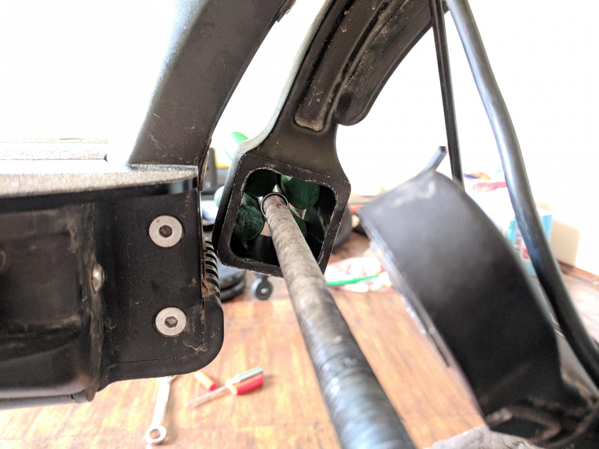

chug

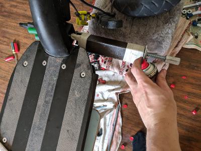

Новая передняя ось от ультры с проточками имеет шершавую поверхность, старый вариант гладкую.
Вот думаю, стоит шлифануть???
a.l.e.x.100
Не вижу смысла. Может даже лучше что шершавая.
chug
Это с одной стороны, типа скользить не будет, ну а там собственно и не надо.
А с другой стороны меньше износ будет поверхности стержней, да и запрессовывать легче, хотя с пропилом и так легко.
Пытаюсь найти существенный фактор.
a.l.e.x.100
Полиуретан нереально износостойкий, и ось там не столько абразивит скольжением сколько перекатывается по стержням, достаточно оставшиеся отверстия после запрессовки герметиком (например черный абро) промазать и туда больше никакая грязь не попадёт, да и покрытие на оси даст хоть какую то защиту от коррозии. Ну или зачистить, просто не вижу никакой необходимости.
chug
Цитата: a.l.e.x.100 от 13 Июль 2018 в 10:44покрытие на оси даст хоть какую то защиту от коррозии
Точняк покрытие!, немного подточил скосы, со стороны вставки стержней, - металл белый.
Так легко стачивается, металл не сильно твёрдый.
Силиконом я на прошлом варианте делал, разбирал после дождя, воды не нашёл.

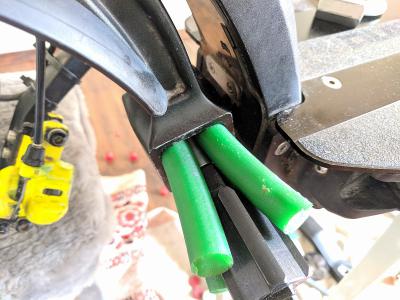

Зелёнка самый бюджетный ремень , 12$ на Али, по ощущениям 90шор,
M365, дуль3 , спидер.

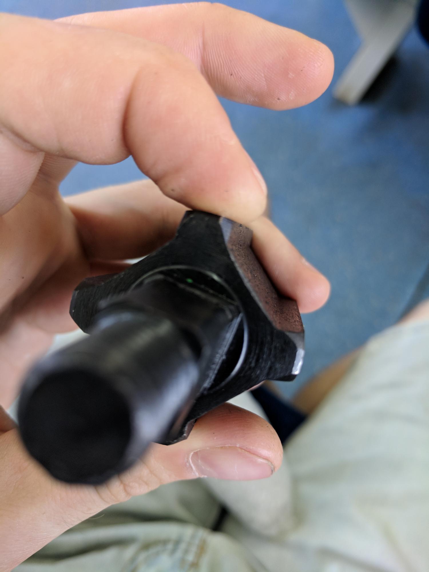

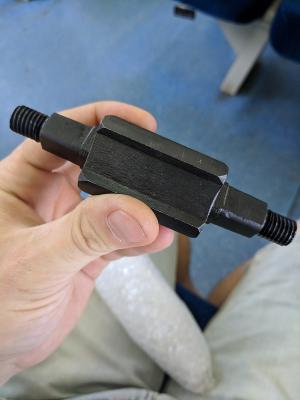

witbk
Ось со смещением от квк на АлиЭкспресс
Было
Стало.
Добавлено 19 Июль 2018 в 17:16

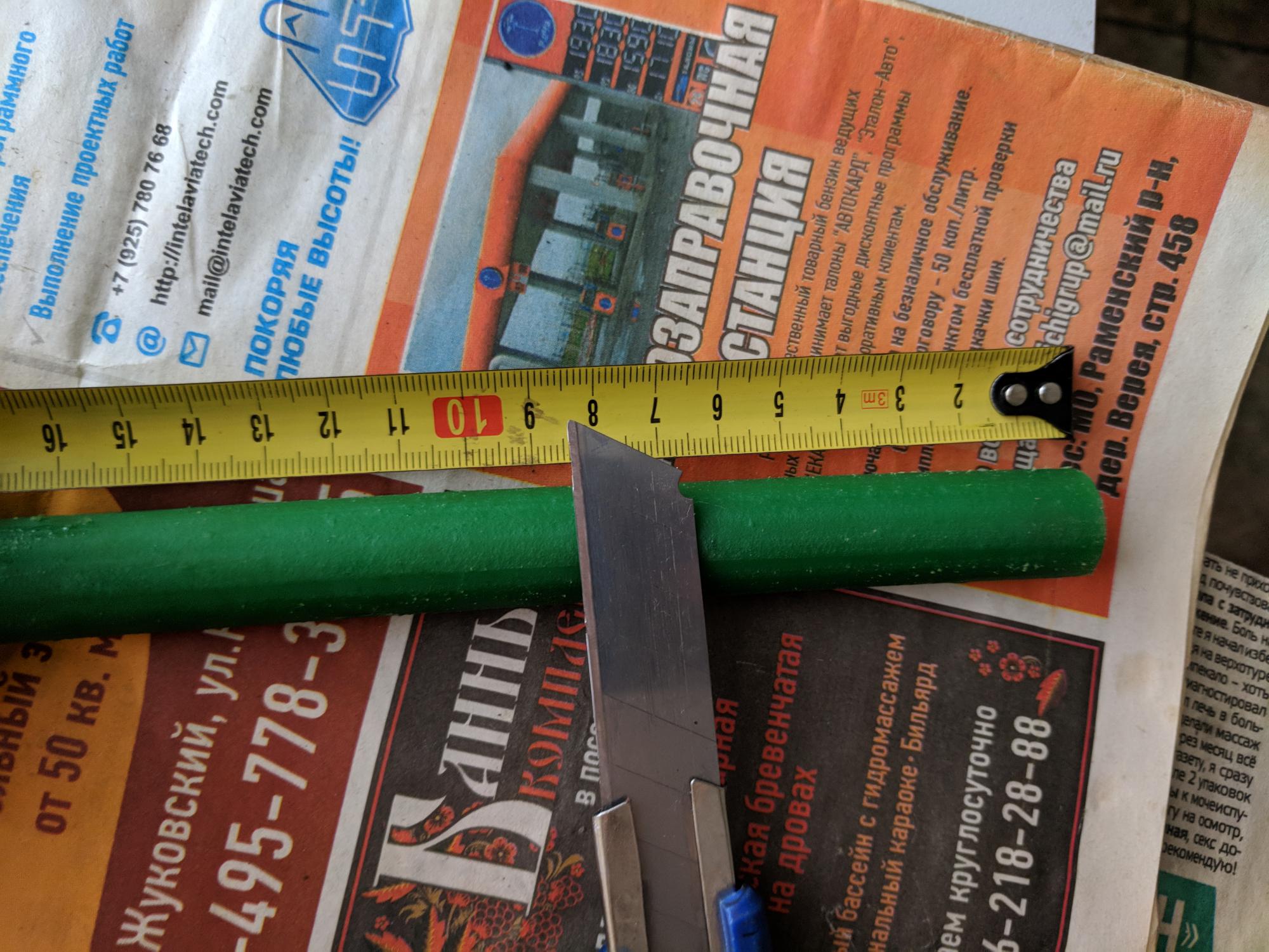

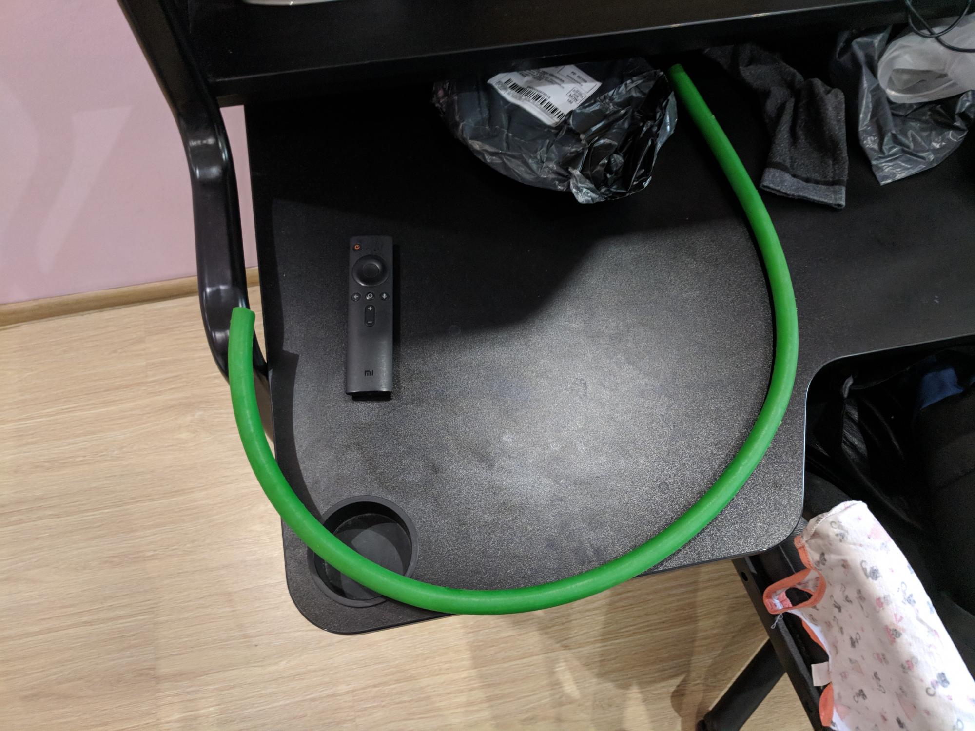

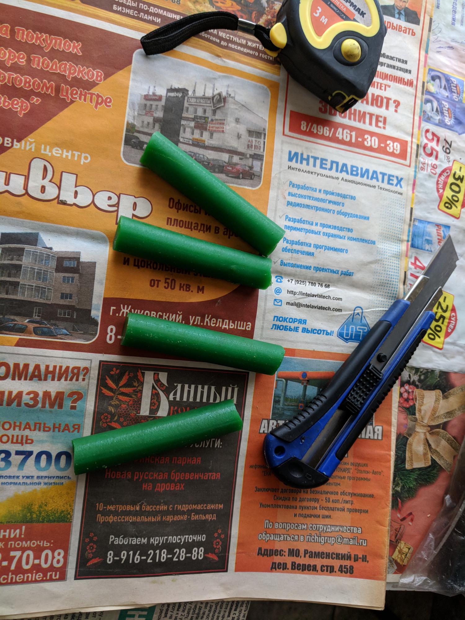

Зелёный пу 87-88 шор (шершавый). Запрессовался легче предыдущих
Цена 10.6$.
Пользовательские вокруг ПУ ленточный шлифовальный ремень Dichotomanthes грубого зерна токарный станок DIY ремень двигателя приводной ремень 2 3 4 5 6 7 8 9 10 12 15 18 20 мм
http://s.aliexpress.com/I3y6JNFJ?fromSns=Copy to Clipboard
Трек не дали, шел около 20 дней , диаметр 18мм

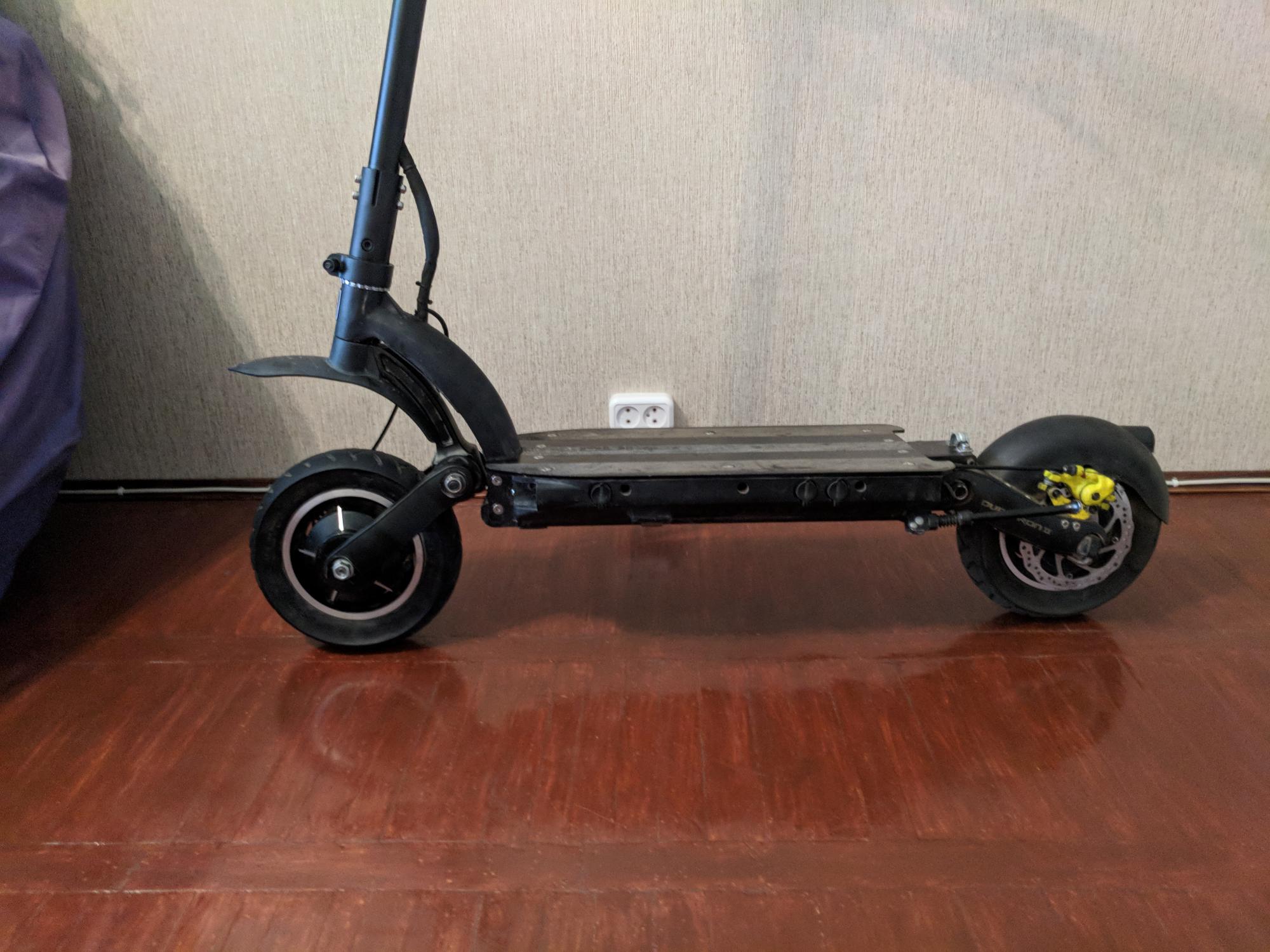

witbk

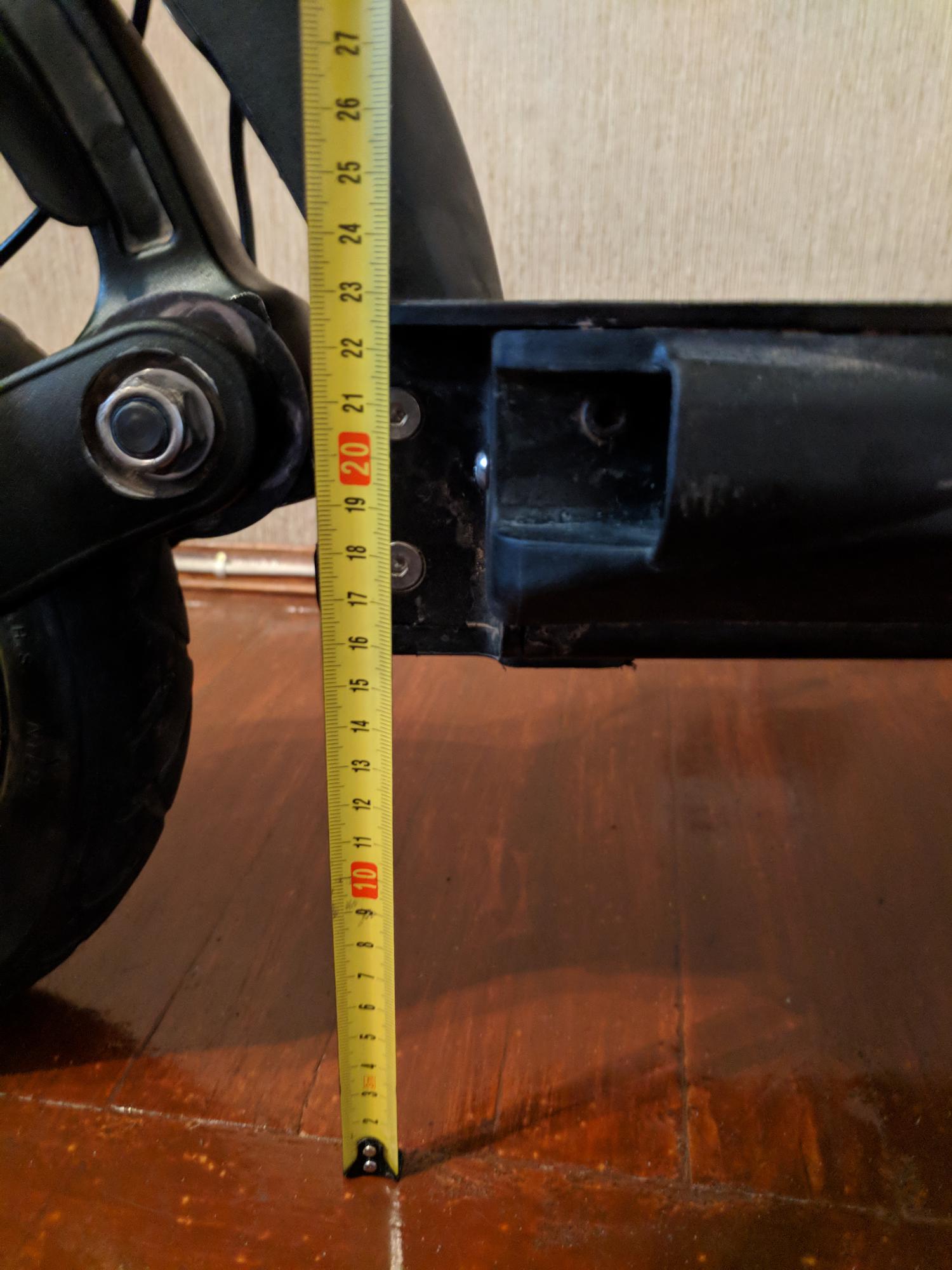

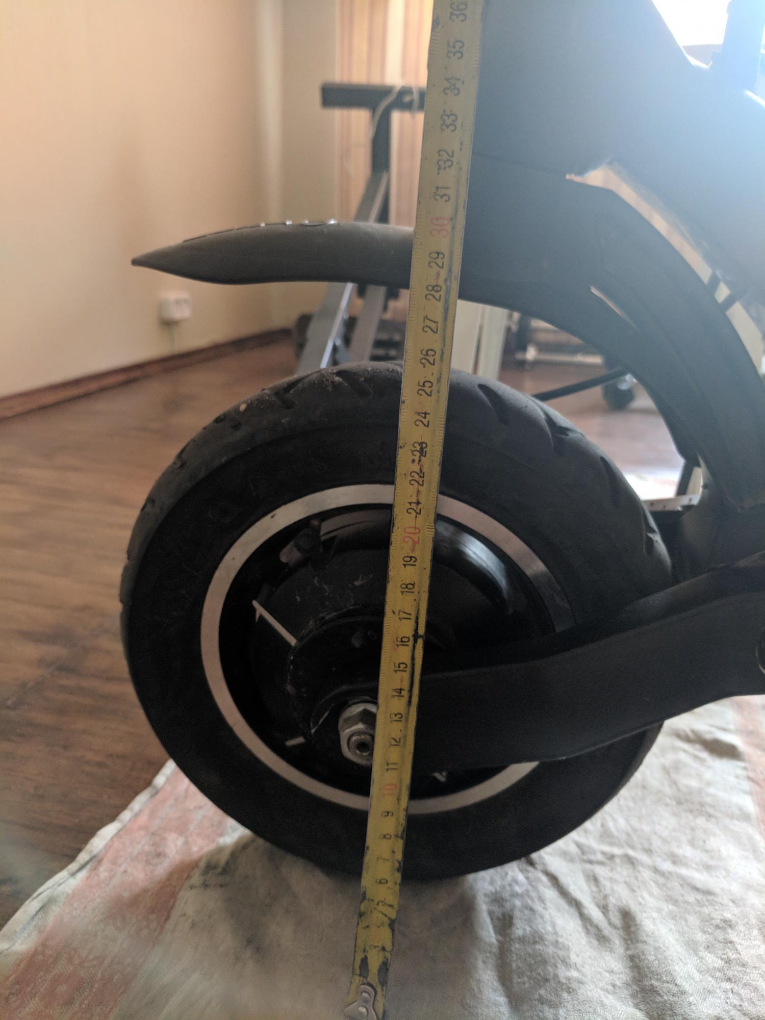

Тесты на новой оси (красный 90шор) дубовая для 73кг
https://youtu.be/rqAYuNq3hks
Слоумо
https://youtu.be/tTpU1CnztQY
Зелень 88шор , то что надо, при очень сильной нагрузки пробивает до крыла , но это в очень теплый день.
https://youtu.be/ilieoW0qHfo
Слоумо
https://youtu.be/w1WuMcvRTeY

Цитата: witbk от 19 Июль 2018 в 17:11Ось со смещением от квк на АлиЭкспресс
Размеры не снимали с неё? Интересует большой квадрат с выступами. На сколько он больше меньше, его грани чем стандартные оси?

Цитата: witbk от 19 Июль 2018 в 17:11Зелёный пу 87-88 шор (шершавый).
Он даёт усадку? Ранее писали, что есть ПУ с усадкой.
Твёрдость по Шор сами замеряли?
a.l.e.x.100
Я и не сомневался что моя теория что если пихнуть тюнинговую ось "Крест" всё будет супер! Она ооочень дружит с пу из приводных ремней! Это наименее геморный способ проапгрейдить подвески! И так, рыжий с крестом для Раптора и дрищей типа меня, зелень для подавляющего большинства на все дуляки, и красный для здоровых хренов за и под сотку на все дули особо для Ультр. В жару пу кстати делается мягче, так что совсем уж диван делать не целесообразно, и усадится и до брюха почти пробивать будет, осенью зимой будет довольно жёстко, но отрабатывать будет всё равно!
Сань, я писал ранее что ось крестом или от Ультры обычная с смещением нивелирует просадку термопластичного пу из приводных ремней!

Цитата: a.l.e.x.100 от 19 Июль 2018 в 17:28И так, рыжий с крестом для Раптора и дрищей типа меня, зелень для подавляющего большинства на все дуляки, и красный
Это где такое разнообразие, можно всех посмотреть? :)

Цитата: a.l.e.x.100 от 19 Июль 2018 в 17:28В жару пу кстати делаетс мягче, так что совсем уж диван делать не целесообразно
Вот мне интересно на сколько моя задубеет при лёгком минусе. Неужели колом тоже встанет? :( Или всё таки будет работать?

Зелень с али (в балтимпексе его вроде нет), красный и рыжий в балтимпексе, видео все с канала Вити (всё понятно и видно), остальная инфа в этой ветке..
По поводу лёгкого минуса, подвеска всё равно будет работать, но будет меньше по жосткости штатного дуба в 96 мать его шор.
