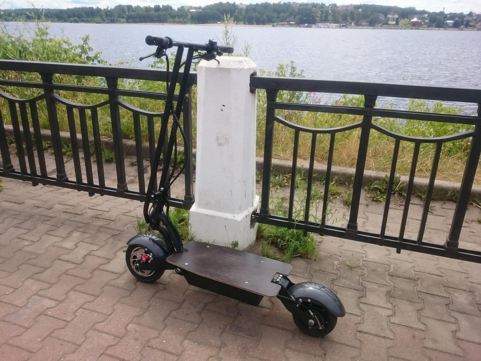

Dualtron Тюнинг/Колхозинг (подвеска,подсветка,упоры,крылья,колеса итд)

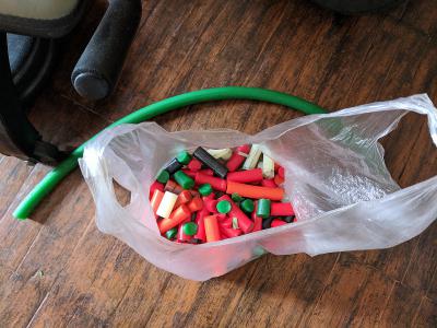

[user]Kolandr[/user], белый я продавливпл на родной оси без смещения, у вас же ось ультры со смещением , возможно не продавите, так как красный на оси ультры под моим 73 не давится. Но тут уже у вас вес больше и рычаги длиннее, скорей всего перед 94, зад красный или белый, но есть вариант купить белый вставить на перед , если продавиш , то пустишь этот белый на зад. Чтоб перед не продавливался нужно зад делать мягче . И получится , что при амортизации сработает вначале слабая часть зад ( с мягким пу) а затем чуть жёстче перед.
Моя коллекция.

Хочется присоседиться на 0.5 метра красного и 0.5 метра рыжика))
Также свою очередь собираюсь заказать зелененький, готов 0.5 метрами поделиться...
750р и доставка ePacket - должны быстро привезти
https://ru.aliexpress.com/item/1meter-Polyurethane-belt-PU-round-belt-with-green-belt-meltable-cord/32866367582.html
Одна проблема, я в СПб, так что нужен будет пересыл((

Продают только по метрам). 0.5 не хватит на подвески. Тетрисом с гибридами мы занимались только для высокоинтелектуального секса с собственным мозгом и поиском Дзена идеальных по ходу и мягкости подвесок :-D И таки нашли)).

Узнаю работу Саши Бульдозера с АУТа)). Здесь только полиуретан СКУ 7л или вибротан шоров 75-80 (прожать 5см и 7 это две большие разницы, поэтому пу надо брать явно мягче), плюс станок из металлических уголков для обточки если нужно. Термопластичный пу который здесь прессуем не пойдёт, даст усадку, клиренс просядет на обоих подвесках.
