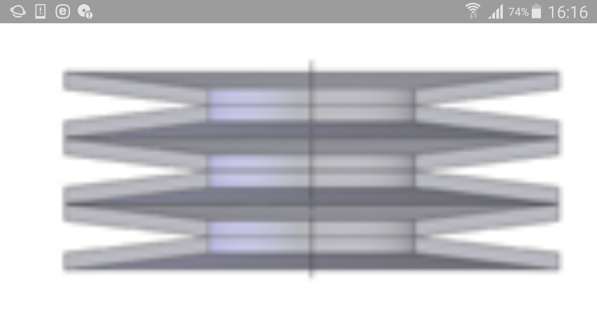

Цитата: a.l.e.x.100 от 07 Авг. 2018 в 18:35...в целях экономии материала на токарке резать канавки для смягчения жесткости...
Есть листовой ПУ (обувной), вот из него можно шайб нарезать стамеской, но это для моей затеи.
Что-то типа
, только не пустотелое конечно.

Я не особо разбираюсь в марках полиуретана, их дофига. Пу нужен тот что подойдет для изготовления например сайлентблока или демпфера, то есть с определённым свойствами. Не 0.5 а на 5 единиц шора всегда разброс при изготовлении. При чём тут листовой пу? Я же говорил о канавках (возможен вариант с мелкими отверстиями по всей площади) если пу оказался слишком жесткий, а не о пакете из полиуретановых шайб.
