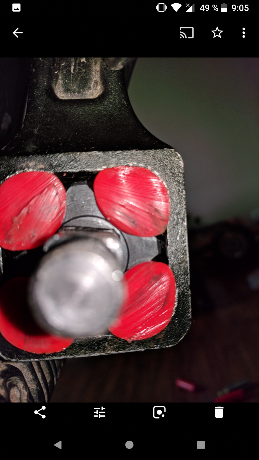

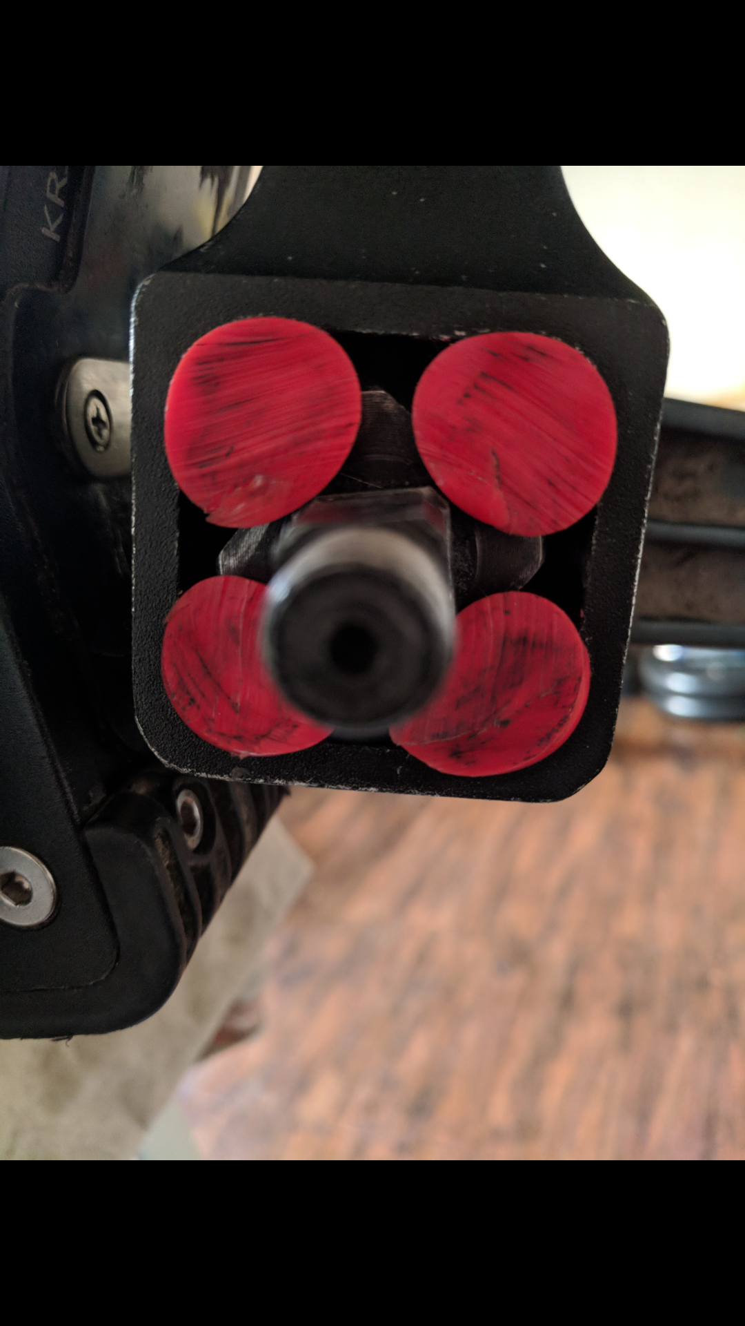

[user]artur2000[/user], крест с 18 года идет.. прикупи красный и крест ось , тогда усадки не будет. А так можно и с усадкой. Но помимо переда надо в скором времени и задним менять (мое мнение задние эластомеры должны быть чуть мягче) , если поменяешь только перед , то он первым будет сжиматься , а зад еле еле.
Пример усадки на обычной оси и на кресте ( после интенсивных прыжков, тоесть при запрессовке они стояли ровно) Крест вообще не сдвинулся.

a.l.e.x.100
Артур, в сравнении с штатным дубом красный просто перина)). Если у вас вес под и особенно за сто кг, то красный пойдёт для обеих подвесок, штатную ось вашей Ультры (как понял у вас именно она) достаточно перевернуть, после усадки пу перед не провалится. Конечно же лучше ось крест, но и штатная ось ультры со смещениями вполне пойдёт. Если ваш вес до 90 и есть возможность купить крест и зелёный пу, то берите его, будет супер, или изза короткого хода переда ультры перед красный а зад зелёный и будет вам счасье, поверьте, после апгрейда самокатик станет фантастически приятен, это как запорожец на майбах сменить)).
