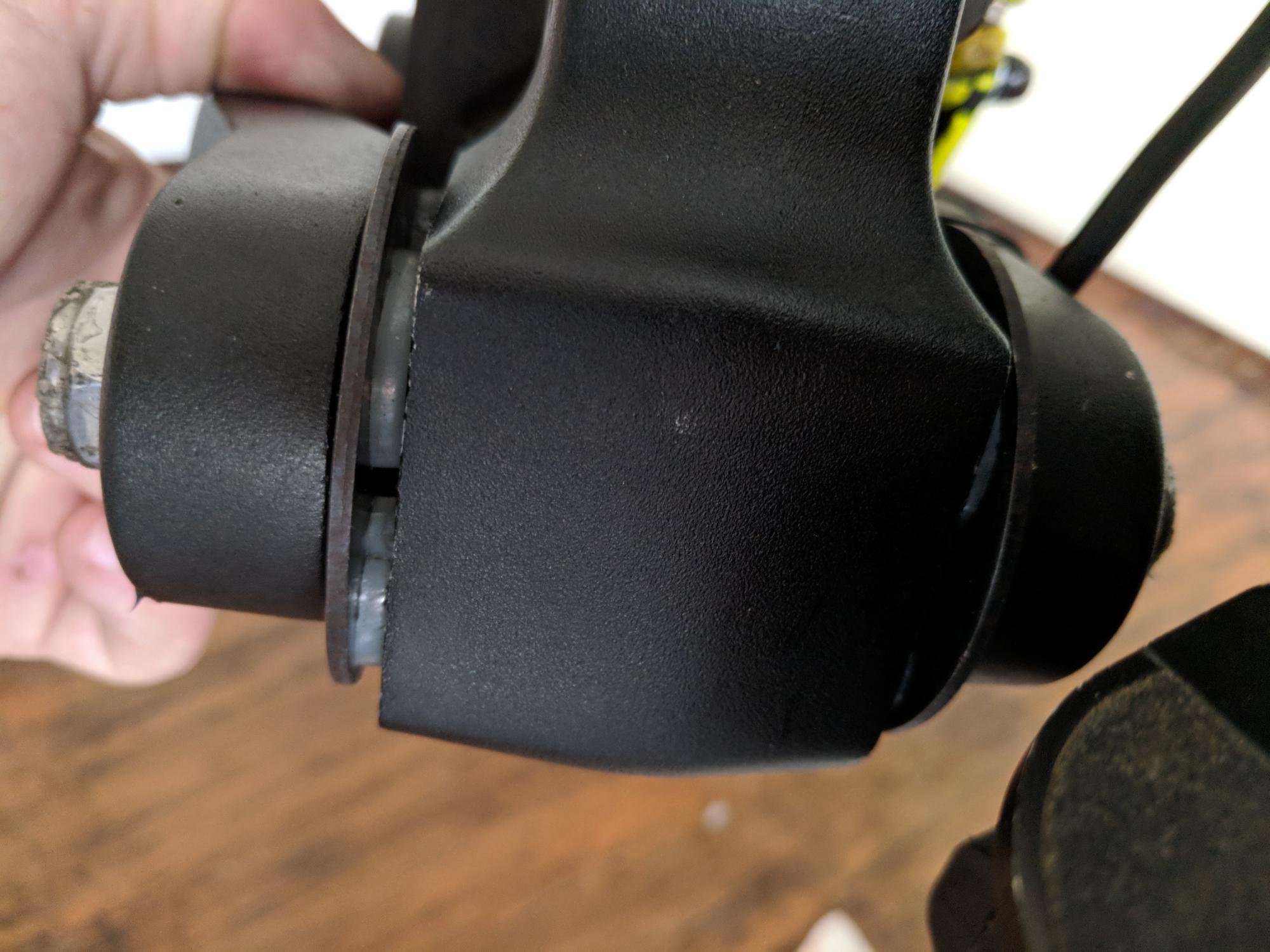

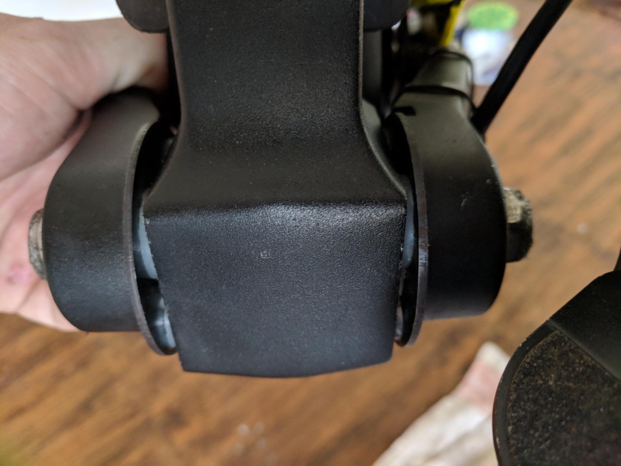

witbk
Правильная отрезка хвостов спереди, гайка заподлицо.
Спасибо Алексею.
M365, дуль3 , спидер.
a.l.e.x.100
#67

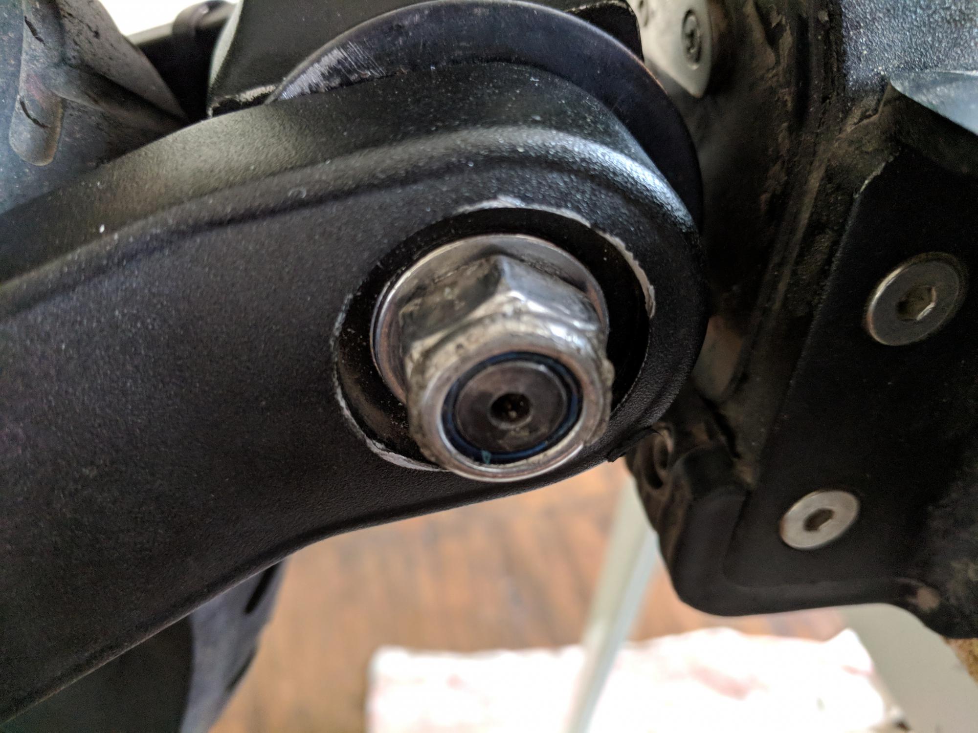

В общем после запрессовки важно оставить хвосты пу мм5, попрыгать, тогда часть хвостов где то выпрет возможно, где то наоборот втянутся, и только потом отрезать  хвосты окончательно так, что бы и рычаги садились плотно, без люфта, и чтоб они прижимали большие шайбы а те в свою очередь хвосты пу. То есть на посадочных местах для шайб есть выпирающая кайма на посадочных местах для рычагов, так вот, подрезка хвостов должна быть такая чтоб и хвосты в воздухе не висели а прижимались к шайбе, шайба была на кайме, и чтоб сами рычаги на шайбы давили. От эксплуатации часто появляются люфты в рычагах, тогда добавляйте по шабе или гроверу под гайку чтоб посадка рычагов была монолитной, даже если хвосты пу останутся мм2.
Если люфтами рычаги разбило совсем уж прилично, то концы оси обваривать и напильник в руки)).
АлександрМ
Цитата: a.l.e.x.100 от 21 Июнь 2018 в 15:31Если люфтами рычаги разбило совсем уж прилично, то концы оси обваривать и напильник в руки))
Рычаги ведь алюминиевые (может сплав). Если посадочные в них разобьёт, то лучше им прежде придать ровную форму, а потом уже или обваривать ось или подкладывать стальный пластинки на грани, чтобы была плотная посадка.
a.l.e.x.100
#69
Только не пластинки)). Лучше надфилями заровнять посадочные рычагов, и да, потом обварка - шлифовка с допуском в плюс для посадочных оси!
Ну и конечно же надо знать состояние оси и рычагов ДО ЗАПРЕССОВКИ, иначе если ось в пу обваривать, то пу поплавит нафиг)).
