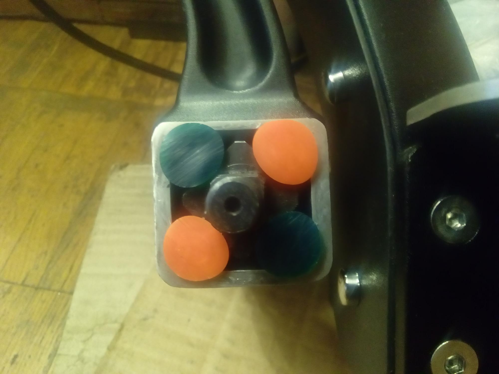

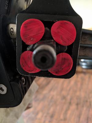

По поводу ролика, остановлюсь на этом конфиге, зад ооочень комфортен ( при моих 64кг), и в основном именно он участвует в работе, клиренс позволяет. Что касается переда, по ощущениям стала где то 88шор, клиренс из-за гибрида с пу Ску пфл 100 не просел (не из-за твёрдости, а именно из-за свойств пу, остаточная деформация отсутствует), а это огромный плюс, сами сравните снимки, на первом мой гибрид, на втором ТПУ рэд 90шор. Что касается полиуретана, то для Раптора нужен ску 7л, а для Ультры ску пфл 100 и то с невысоким шором. Похоже то ли с замерами ошиблись, а может дело в ПЛОТНОСТИ пу, в общем для раптора такое ощущение что надо выбирать 80 шор, для ультры, лтд не более 85-7)).

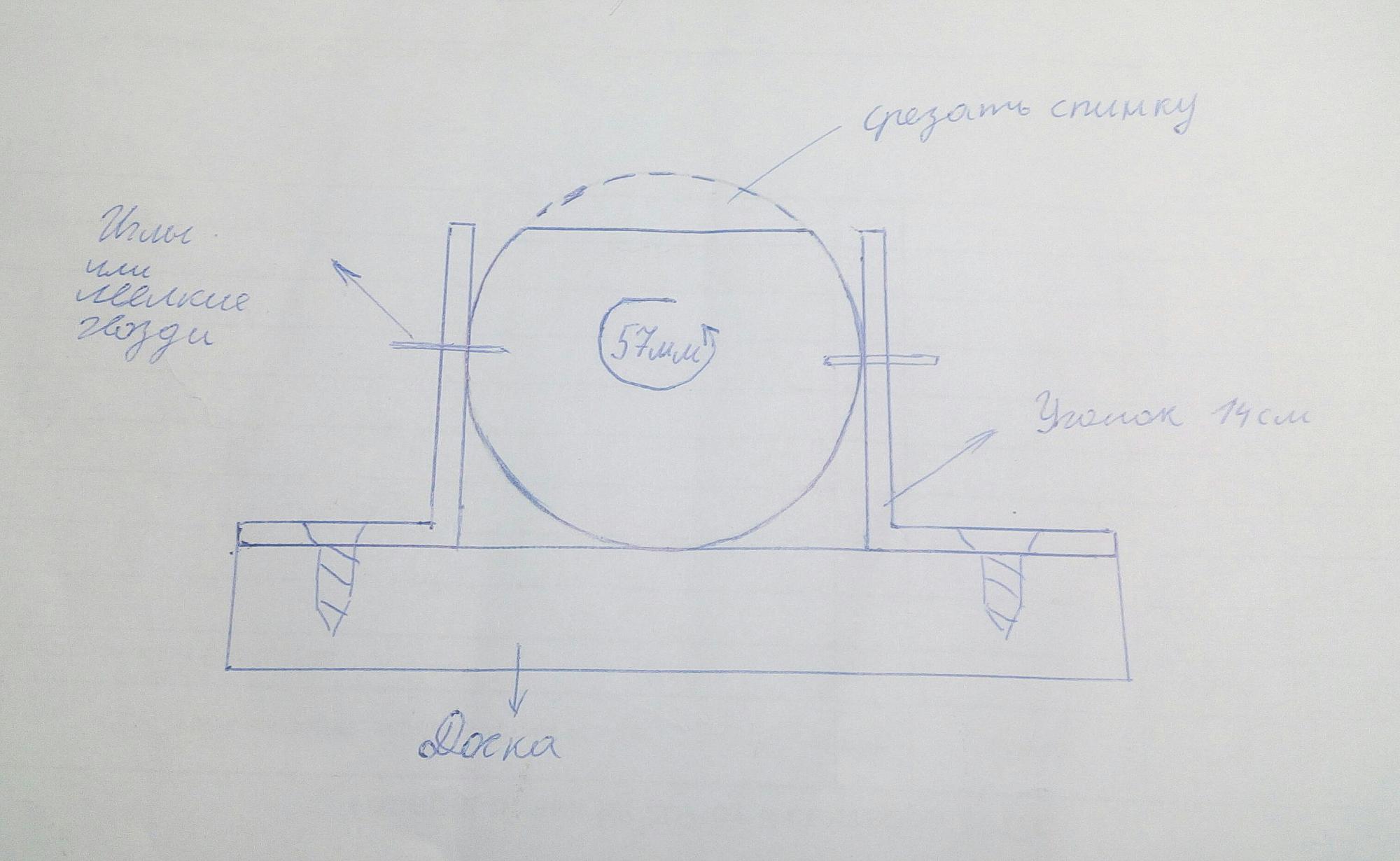

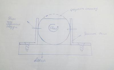

По поводу бюджетной обточки 20мм стержней пу ску пфл 100 и ску 7л, по схеме думаю всё понятно. Два уголка (длинна 14см) на саморезах крепим параллельно на доску с тем расстоянием, чтоб стержень пу плотно втискивался между уголками. Верхние борта уголков должны быть высотой ровно столько, сколько будет если после обточки (срезки спинки ножом, отрезным диском на дрели болгарке и финальной чистовой шлифовки ) обмотать меркой и она будет 57мм, именно столько по площади будет стержень в 18мм. Сам стержень гибкий и потому сложный в обточке, будет "играть", чтоб этого не было, надо в бортах уголков на высоте 10мм наделать по всей длинне через каждые два три сантиметра мелких отверстий по диаметру самых мелких гвоздей что у вас есть, 1мм-1.5мм, полностью их загонять в пу не надо, они только для жёсткой фиксации, будут лучше влезать если гвоздики будут в масле.
При такой обточке, будет чуть меньше ход подвесок (плюс для переда лтд ультры, и минус для раптора) но с лучшей прогрессией, клиренс со временем практически не уйдёт. В общем набросал примерный вариант станка для пу (или токарю платите 1200-1500р)), высоту срезки спинки надо подбирать, возможно борта уголков (толщина бортов желателно мм3, чтоб гвоздики не болтались) надо делать чуть выше или ниже.
Напомню, заднюю подвеску в гибриде не сделать, кубик прессуется неровно (даже после протяжки винтов и посадки крышек), даже алюминиевый вкладыш гнёт так что ось почти не влезает, так что гибрид возможен только спереди, в крайнем случае разница шоров для зада должна составлять не более двух единиц, иначе зря потратите деньги и материал.

Может есть смысл чтоб кубик меньше коробило при гибриде сзади сунуть три на один? И этот один сунуть так чтоб верхняя половина в сторону деки смещалась? По моему единственный вариант сделать чуть жоще без потери геометрии кубика и вкладыша. Три рыжика на один рэд всмысле.
Пересмотрел ролик, в общем то даже рыжик сзади вполне нормальный, не с метровой же высоты тебе дубасить, прыгаешь уж слишком активно, мало похоже на езду даже по кочкам))).

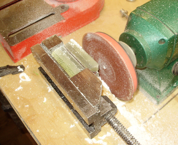

По сути особых проблем с полиуретаном нет никаких, покупайте стержни СКУ 7Л, СКУ ПФЛ 100, Вибротан (он делается изначально под конкретный шор) и обтачивайте, можно и шлифовальный станок (на снимке) сделать из фанеры, дерева, мата и двух гвоздей)). Проблемка только одна, мне приходилось ездить в подмосковье и брать практически вслепую ограниченное количество стержней, и большие траты на эксперименты, будь у меня чуть больше финансов подобрал бы универсальный пу для всех весов и самокатов, без сомнений.
