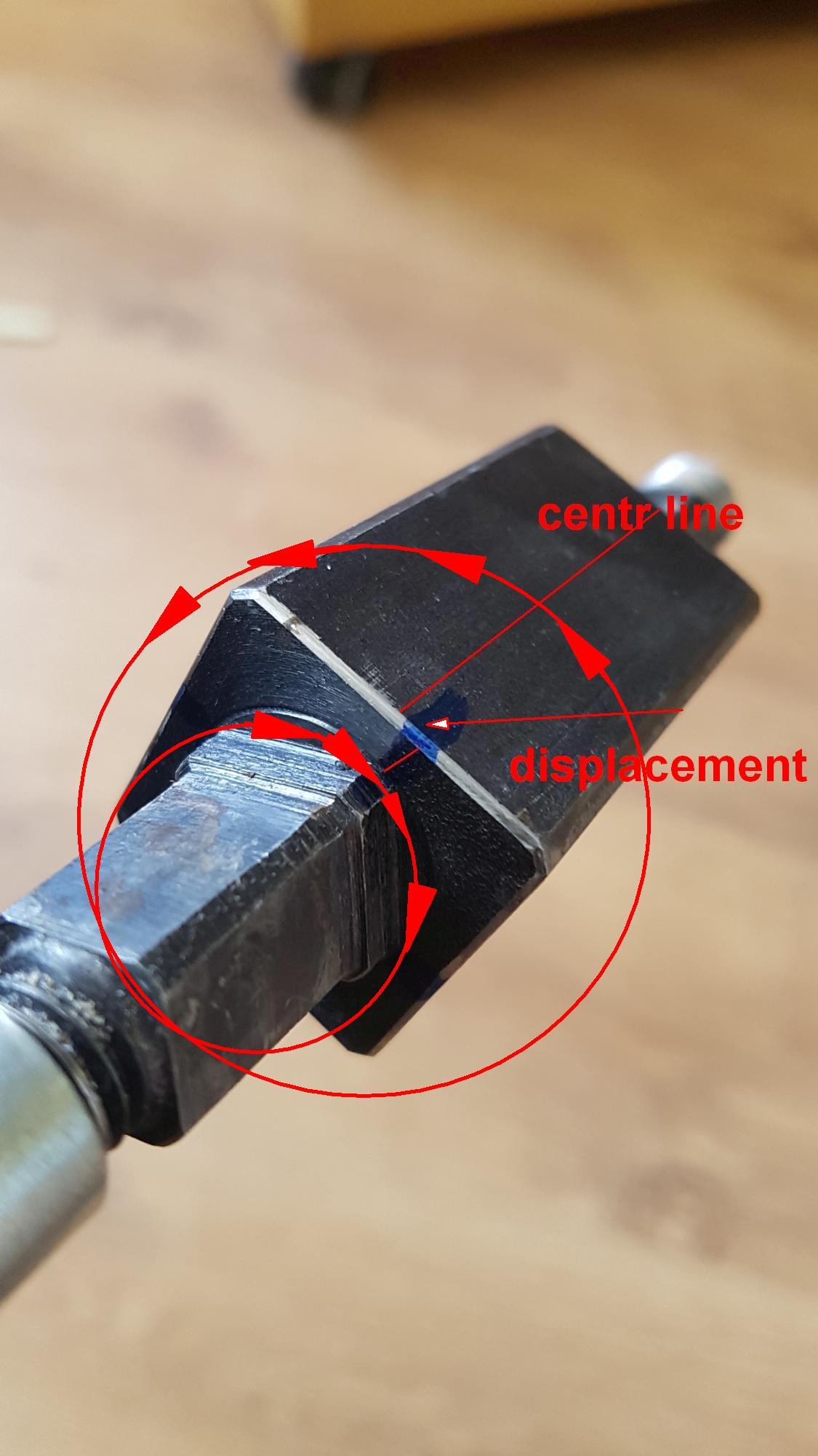

Народ, возникла идея, сменить ось раптора на ось ультры если подойдёт, теоретически при коротких рычагах раптора даже с полиуретаном тпу рыжиком клиренс спереди будет в норме! Даст кто то размеры оси ультры и ссылку на али чтоб цену глянуть?

[user]a.l.e.x.100[/user], так пойдёт?
Dear Pavel,
you order below link, and we will give you right front suspension part for  DT2s, don't worry.
https://www.aliexpress.com/store/product/Small-Iron-Axis-of-Front-Suspension-of-Dualtron-Ultra-Electric-Scooter/1587045_32845559908.html?spm=2114.12010612.0.0.3c1f77779db2uM
Kylin Pan
KWK SMART LIFE
Насчёт несимметрии оси выяснить не удалось, не понимает, даже картинку высылал.
Пока есть предположение, что оси везде одинаковые (Raptor, 2S, Ultra). Но заказывать стрёмно, за 2тр.  симметричную пришлёт, нафик.
За 2тр. мона токарю попробовать заказать.
Размеры 2S где-то остались, мона найти...
a.l.e.x.100
#43
Нее, какой металл неизвестно, плюс скорее всего была термообработка, желательно брать с китая но объяснить хоть как, выслать ему снимок пример оси со смещениями у ультры и другую для понимания что надо. На всех снимках квк ось такая как надо, со смещениями!
Теперь поясню свою мысль, мы все ищем БЮДЖЕТНЫЙ УДОБНЫЙ ДЛЯ ВСЕХ  СПОСОБ замены штатного дуба, да и в будущем темка очень важная. Так вот, ЕСЛИ по посадочным местам рычагов, и по внешним размерам, со всеми резьбами, ось ультры АНАЛОГ для других самокатов, то мы купив по зелёному шершавому пу с Балтимпекса (пока там есть только такой и шершавость в плюс или минус неизвестно) можем решить проблему разом, с такой осью просадки переда не будет, я делал скрины, смотрел углы, всё норм! Красный пу для парней под и за 100, зеленый по сути универсален, рыжий для дрищей типа меня на раптор или холодного времени года! И всё, никакой абракадабры-угадайки с шором со стержнями любого производителя и никакой обточки и временных трат, по деньгам будет подъёмно, не более 3000р за всё! А если учесть что после запрессовки всегда остаётся, то будет даже дешевле!
chug
Именно так я и понял, это предельно ясно.
Али это китай.
Картинка посланная продавцу на али https://yadi.sk/i/ZXMKFJ743WQD84
Сообщение которое отправил:
""Small Iron Axis of Front Suspension of Dualtron Ultra Electric Scooter"
Is this part suitable for Dualtron S2?
Is there a one that is suitable?
I need asymmetric squares, as in the picture:"
KWK SMART LIFE - оф. продаван Минимоторс, других в китае вроде нет...?
Русамокат и Экодрифт звонил - закупать не планируют.
a.l.e.x.100
Всё верно, ещё б остальные размеры узнать на предмет взаимозаменяемости!
Парни, гляньте свои самокатики, а?! Ультра есть у кого?

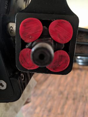

По стержням добавлю, - свои брал в Терракомпозит.
Цитата: chug от 20 Нояб. 2017 в 17:45...
Ф16,5 длина 170мм кусочков, минимальная партия 10шт, цена 229,00р/шт
Из кусочка выйдет 2 шт с небольшим запасом.
Мин. партия 2290р - 1,7 метров. На 2,5 самоката целиком (по 916р) и на 5-ть самокатов, если только сзади или только спереди (по 458р).
Сделали +-18мм (уговорил  :-)), подошли идеально. (и кстати не "сосборилось", и не выперло впоследствии, видимо из-за немного меньшего размера и смазки)
Маркировка ПУ С90 имеет шор от 90 до 95, её и заказал.
ПУ С85 - 80-85 соответственно. (Извиняюсь С85 от 85 до 90 конечно, описался...)
Мои при получении замерил заводским дюрометром - 92, как и просил изначально. (случайно наверно вышло)

Повторюсь, при мне дюрометром ску пфл 100 меряли, сказали 88шор, а потом когда получил стержни оказалось что они более твердые на сжатие, больше чем рэд 90 с балтимпекса(((. Наверно дело в плотности а не твердости. Если кто точить стержни из такого ску пфл 100 или ску 7л будет, то надо выходит выбирать в диапазоне 80-85 шор, и то надо будет закупать стержня 4 на пилёжку и подбор. Литейщики на заказ в размер спросят столько что ось Ультры дешевле выйдет, и шор выйдет или нет неизвестно((. Если с Терракомпозита сделают ещё раз и попадут в заказанный шор, то шикардос! Ну а мне с Раптором одни муки, из-за коротких рычагов +- единица ой как чувствуется..

Вот этого я и боялся, пу С90 и другие по характеристикам пойдут, но попасть в единицу они не смогут((..
Витя подтвердит что даже единица чувствуется((. При 85 пробой как на ролике, при 90шор уже ДУБ, вот те и погрешность в 5единиц, а вес райдера всего 70кг!

1. По поводу оси Ультры. Я заказывал новую вилку на свой и там ось уже со смещением. Видимо под Ультру, чтобы большое колесо влезло сделали все оси со смещением. Новые самокаты и запчасти (если не завалялись) должны идти с новой осью.

Я от Володи слышал про просадку штатного пу, он возится с самокатиками, да и сказки ему придумывать нет никакой пользы. Всё таки надо как то убедится что ось универсальна для всех самокатов и обозначать китайцу чтоб ось высылал ТОЛЬКО с смещением во избежание ошибки.

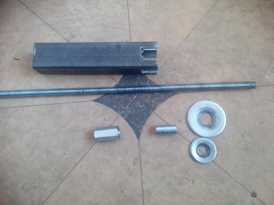

ПРОДУБЛИРУЮ НА ВСЯКИЙ, "ПРАВИЛЬНЫЙ станок для передницы самоката")).
Кусок профиля 40×40×3, длинна профиля примрно около 20см, можно использовать круглую трубу вн.диаметр не менее 37мм чтоб надежно торцом упиралась в рычаг подвески и пролезала сама ось, коронку под влезающий ПУ это пропилы 16-17мм шириной и глубиной примерно 25мм, сперва сверлил по три отверстия, потом пилил отрезным кругом на дрели, можно ножовкой по металлу.
Шпилька м12
Длинная шестигранная гайка м12
Круглая внутрирезьбовая втулка-удлиннитель м12
Шайба 12×37
Шайба 20×56
Подобный набор без профиля проще всего набрать в любом Крепмаркете без беготни по рынкам за каждой фигнёй
