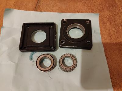

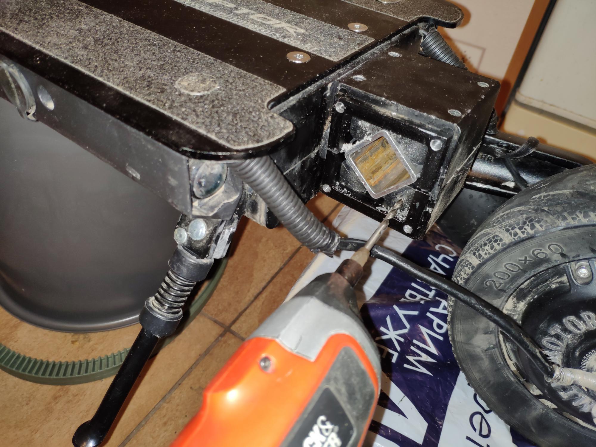

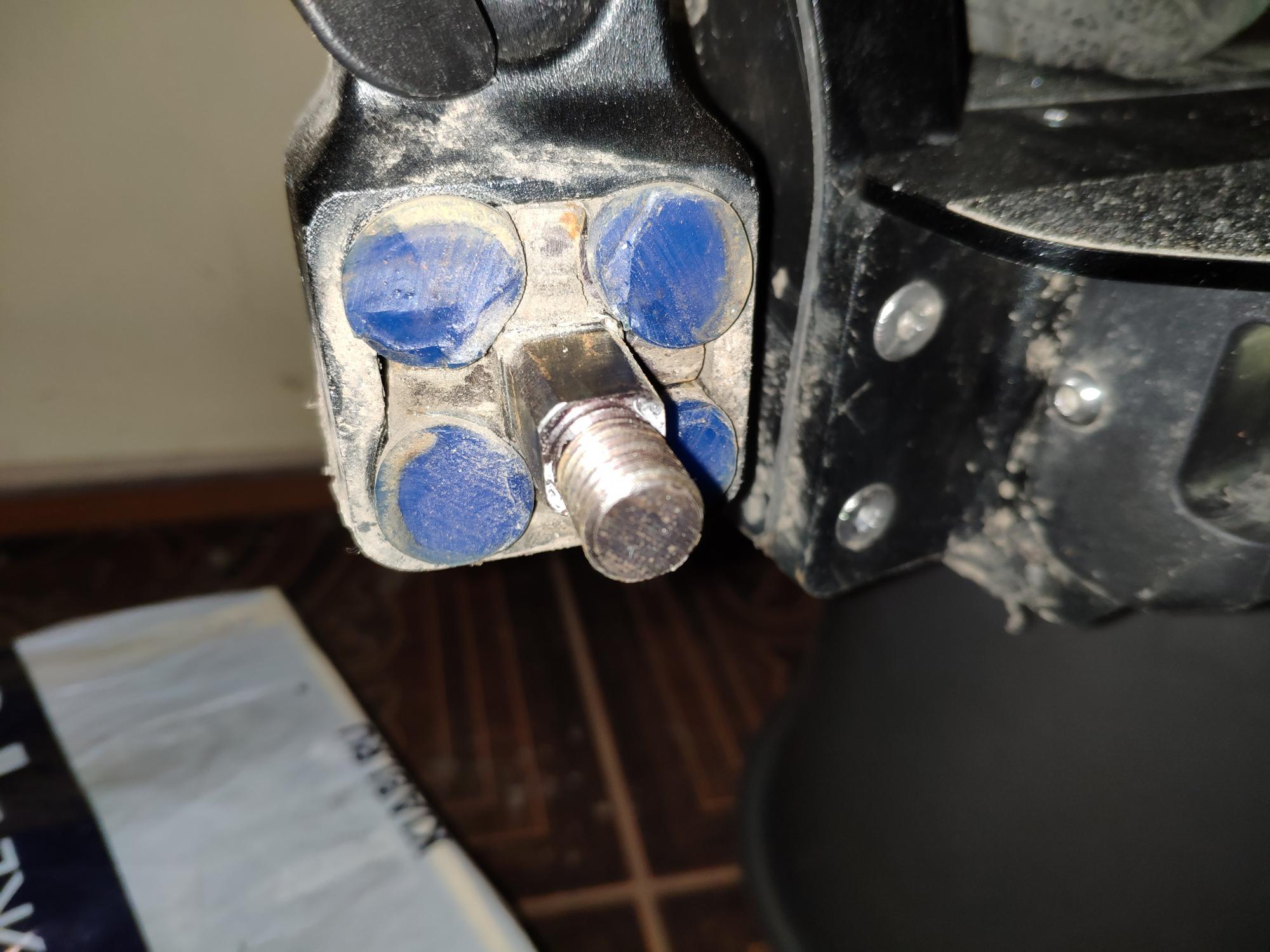

Чистил подвеску. от старой смазки с песком. Заодно чуть смягчил и одел пыльники на подшипники. Кстати фотки подшипников, да и подвески в разборе не нашёл\пропустил, выкладываю. Резинки которые в подвеске просверлил сверлом на 3.5мм в глубину примерно на 1.5-2 см. С двух сторон по диагонали. Стало мягче, вес мой 95 Пыльники для тормозных поршней, даже не знаю от какой машины, взял на бум в авто49. Этот обезжиривать практически без запаха, можно мыть дома. Ну и литол.

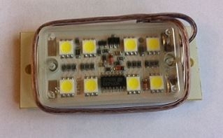

Да, ещё стоп сигнал сделал на заднем крыле. На митинском рынке, красный линзованный фонарик, ц.200р Яркий, хорошо виден с разных углов, в теме раптора выкладывал.

Лучше использовать готовое решение. Гуглится по названию "Стробоскоп светодиодный F5050"
Просто нужно снять пластик и у вас в руках остается платка (ещё одно моё видео с миника 4) Куплен на Митинском рынке. ц 250р
https://www.youtube.com/watch?v=5m0kck9a6zI
Кстати если всё-же нужен контроллер отдельно, на той же митьке продаётся, только он тоньше и меньше ц250р Может менять как яркость так и интенсивность стробоскопа. Использую такой для домашней дискотеки. Если интересно могу вечером выложить фото контроллера.

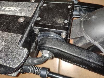

теперь вскрыл переднюю подвеску на рапторе. Хотел сделать по мягче . Так же за сверлил на 2см по диагонале, но ни чего не изменилось  :-(. Видимо надо сверлить все ПУ крестом, да и глубже  :ireful:

[user]Alex-Himki[/user], срежь заподлицо пу, даст результат.
M365, дуль3 , спидер.
АлександрМ
Сразу так резать я бы не стал. А вот не закрутить до конца гайки, тем самы меньше сжимая с торцов ластики - можно попробовать. И порыгать на самокате, дать ластикам выйти наружу. Вот тогда можно и срезать. Ну и срезать можно постепенно, по 1/2 или 1 мм. И кататься - проверять. Желательно при одной и той же температуре. Она заметно влияет на жёсткость подвески.
Alex-Himki
Цитата: witbk от 04 Апр. 2019 в 12:15срежь заподлицо пу, даст результат.
Ну кстати мысль такая был, так как очевидно ПУ прижата шайбами. Какая-то не доработка. Только вот чем резать? Пробовал ножом не поддаётся, да и резать не удобно...

[user]Alex-Himki[/user], концелярским ножом отлично режется, ну только помощьнее взять если, или для кройки линолеума

[user]Alex-Himki[/user], да резак с тонким лезвием пойдет, переодически пшикай на него вдшку или мыло, чтоб не застревал и все ок.
Сам когдато срезал все норм было, на скоростях ничего не шатало.

Vinden
А в чем недоработка? Шайба и не должна прижиматься к железу. Другое дело, что обрезано лишь бы как...
a.l.e.x.100
Ни в коем случае нельзя резать хвосты пу заподлицо с рычагом. Уменьшить вылет только на столько чтобы хвосты не слишком терли шайбы. Хвосты фиксируют ось и общее положение подвески. Не дурите.

[user]a.l.e.x.100[/user], в теории да, но на практике я дискомфорта не ощущал( возможно из за моего 67кг веса)
Все эти сверлилки и отрезания это путь в скором времени на замену пу.

Сверления ещё как помогают если сделаны правильно, а отрезать хвосты нельзя, но кто хочет рискнуть-рискуйте, я предупредил, могут быть смещения. Потом придётся проставки делать.
