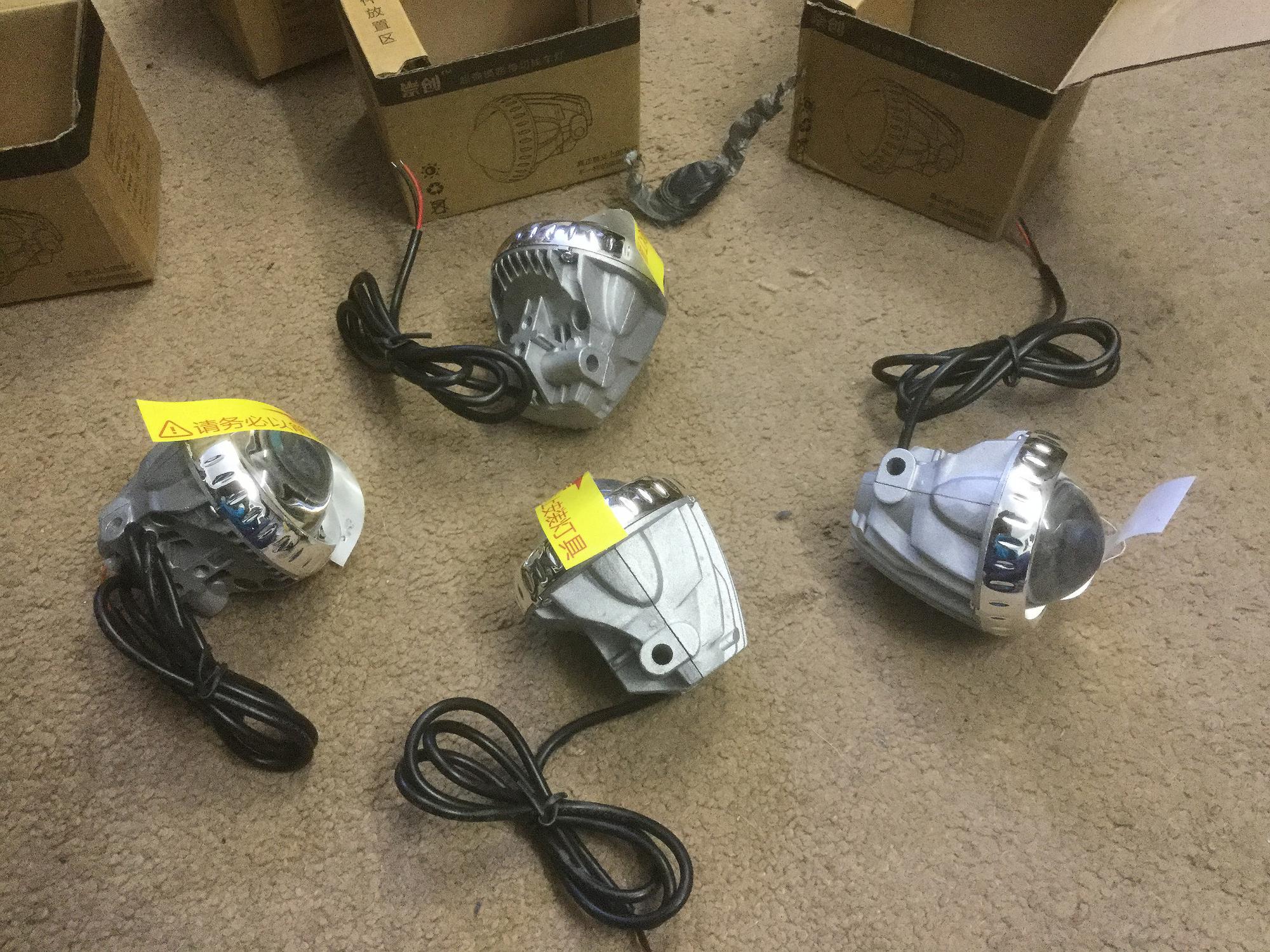

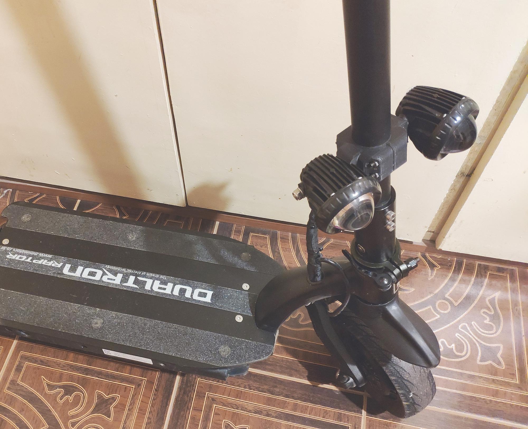

Цитата: Pl@ton от 05 Апр. 2019 в 11:3715-25 уже можно подумать

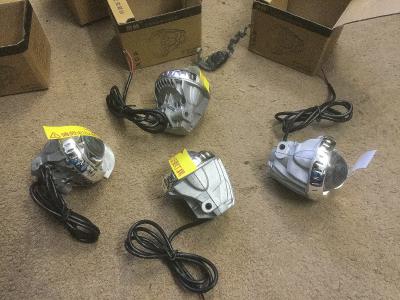

Стоят вот такие, типо как по сылке выше, но работают от 24v-80v Светят очень ярко, с чёткой горизонтальной полосой. Буду одну снимать, слишком много света.

Цитата: Alex-Himki от 05 Апр. 2019 в 14:18Буду одну снимать, слишком много света.
Их нужно развести немного в стороны, тогда и по краям будет света достаточно. А много его не бывает. Если только на медленном самокате, где светить на 50-100 м просто бессмысленно. ;)

Цитата: F.O.X от 05 Апр. 2019 в 15:59smiley Alex-Himki, возможно они и хорошие, но внешний вид напоминает вот это 😄
Согласен, повесил одну, за глаза хватает.
[user]Pl@ton[/user],
вот тут более 30 метров. У меня фары на машине светят тусклей.

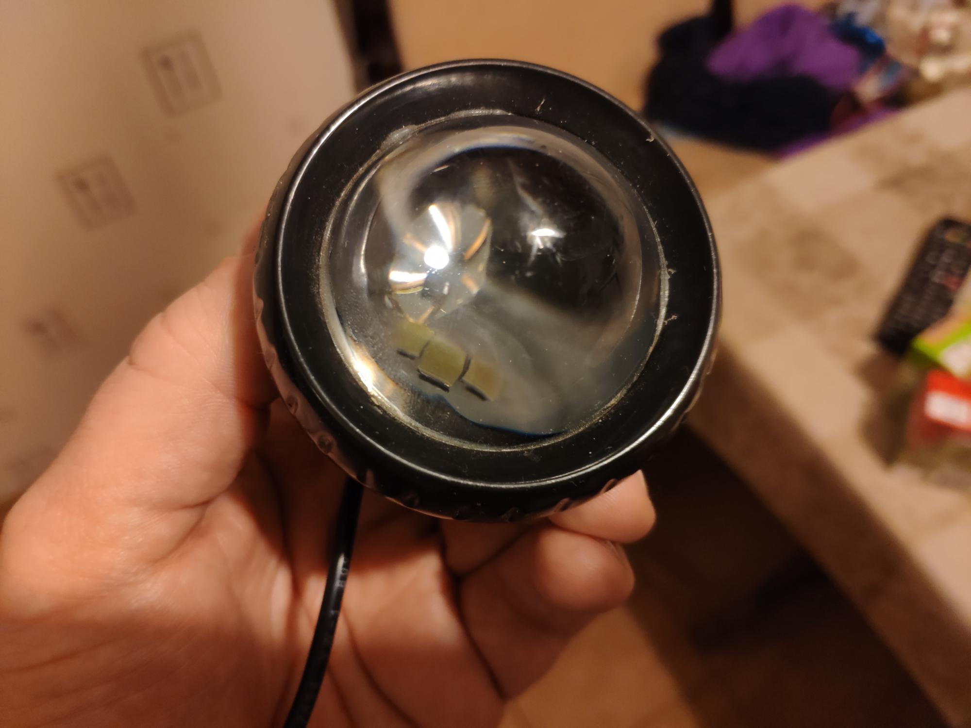

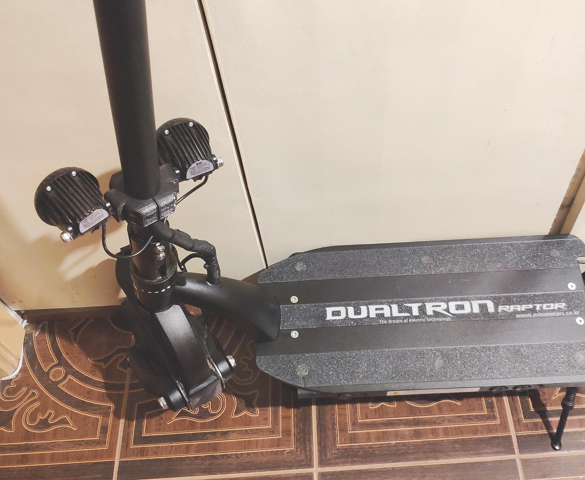

[user]Alex-Himki[/user], А сколько ватт кушает такой светильничек?

Без понятия, но видимо не мало, греется так хорошо. И модель сказать не могу. С таким купил, опознавательный знаков нет. Хотел вскрыть, но он хорошо загермечен, решил трогать пока не буду. Возможно даже само-строй с каким-нибудь мощным драйвером, работает минимум от 24v  так же работает и от 60v

[user]Alex-Himki[/user], Думаете там светодиод? Она же от 60В питается. Может там галогенка какая?

[user]Alex-Himki[/user], Можно токоизмерительными клещами померить вокруг провода.
Может быть на просадку напряжения по курку (а лучше на зарядных контактах батареи мультиметром) обращали внимание при включении фары?

Такая фара около 10Вт всего ест.
Там светодиод и понижающий драйвер с приличным кпд.
Я себе рефлекторную поставил, без линзы, но с достаточно узким лучом. С двумя режимами, 15Вт и половина мощности. Пока не испытывал на дороге, будет возможность сделаю бимшот.

А у Вас эти фары стекло или пластик линза?
Там-то написано стекло, по ощущениям пластик, заказал 4 чёрных (2250р), пришли 4 серых, написал продавцу, дослали бесплатно ещё 2 чёрных...
С учётом этого при такой цене ,фары вообще подарок, оригинал вроде 1300/1400шт у нас продают

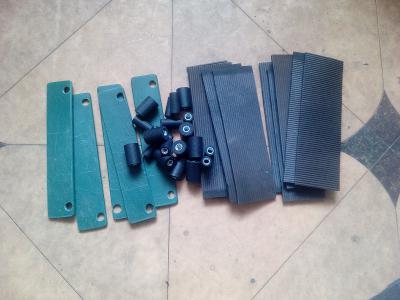

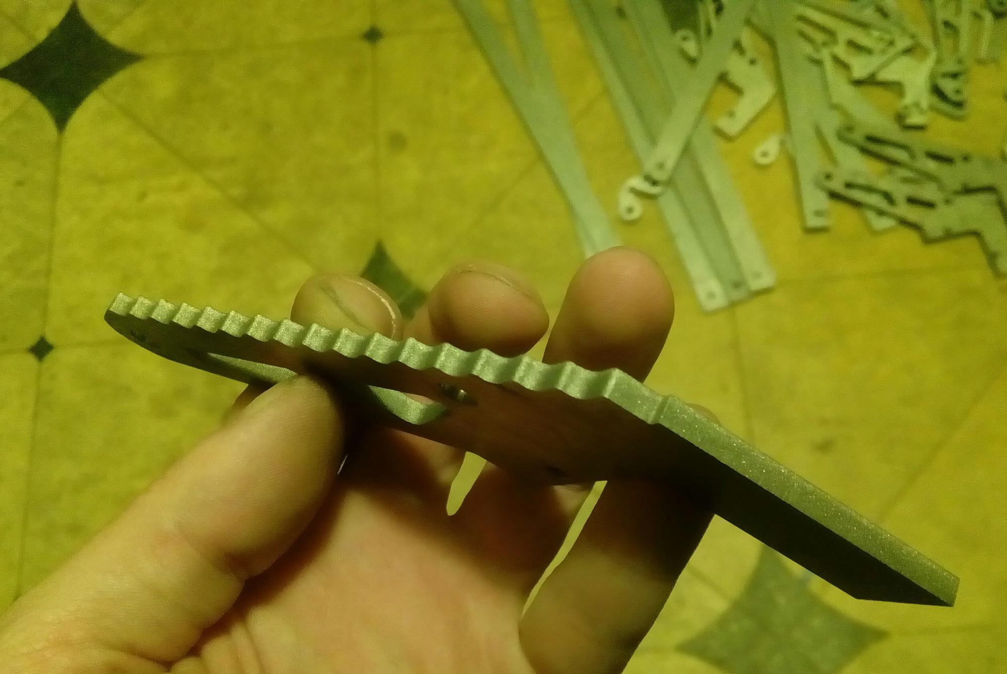

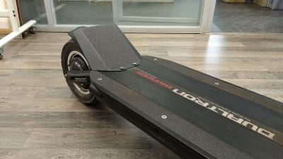

Прошу не волноваться, по титановым упорам небольшая не зависящая от меня задержка. Сам титан уже нарезан, но нужна допобработка отверстий чтоб винты проходили (при резке титана большая конусность). В общем как и вы жду когда можно будет продолжить.
Тем не менее делаю что могу. Сделал часть ручек и втулок, пластиковые полосы и резиновые подушки в комплект к защите днища. Как будут новости, СООБЩУ САМ!
a.l.e.x.100
Получил резку. Титана дох...много в общем обрабатывать в ручную, особенно четырёхмиллиметровый, врагу не пожелаешь  :-D
Ну а дальше покраска и охота за крепежом по всей Столице((.
Лезвия упора будут с 4мм центральными лезвиями, и 2мм с боковыми. Крючок запирания и проушина тоже из этого слоновьего 4миллиметрового титана)).
