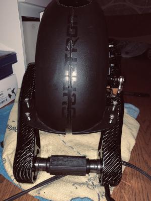

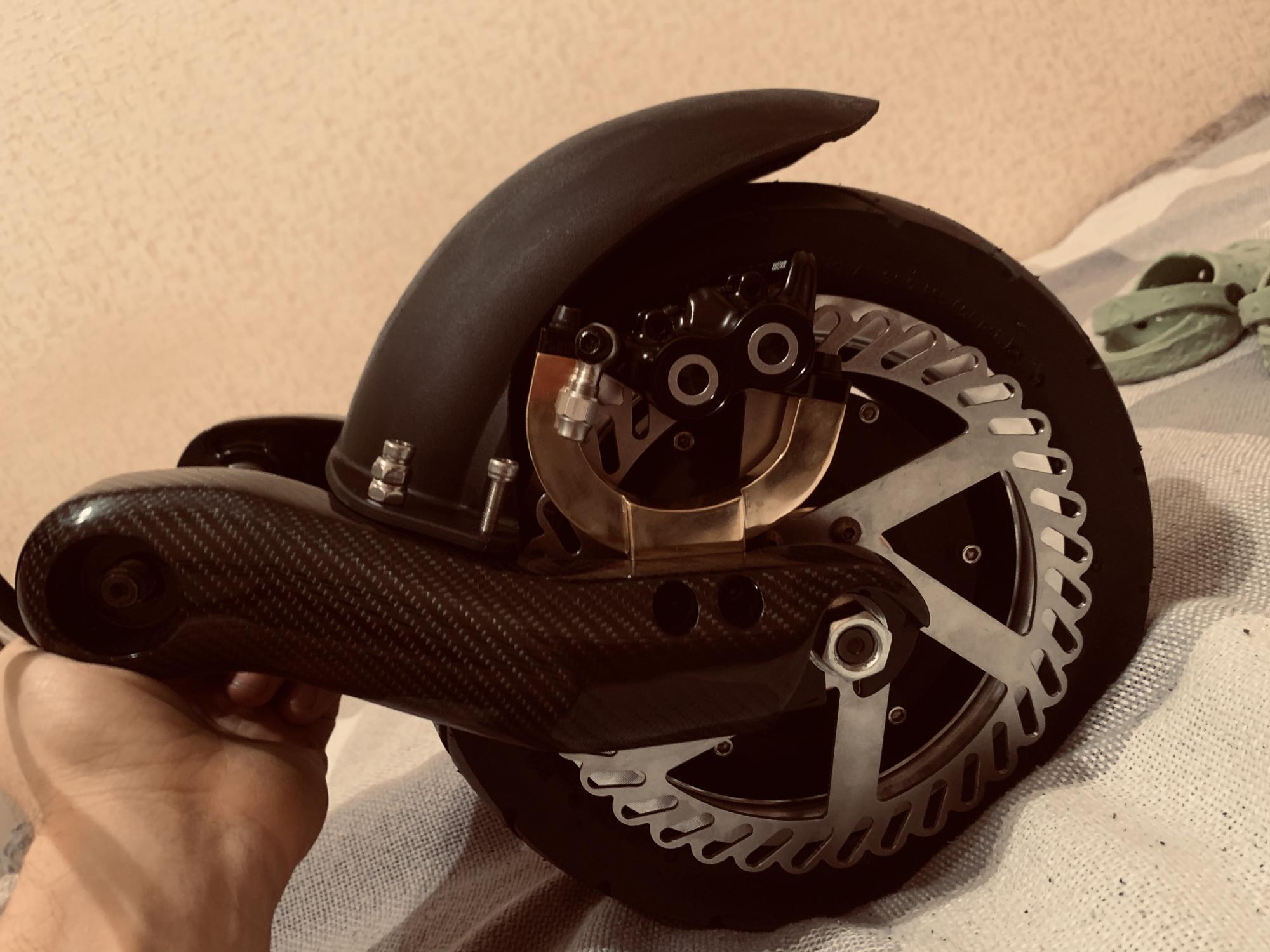

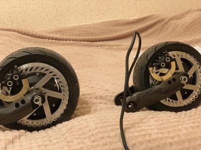

180мм роторы кастомные на ультру
Суппорта mt5e, но если кто хочет обменяться на 4ех поршневые hope я за...
Петухи кастомные под роторы
Ходовая закончена

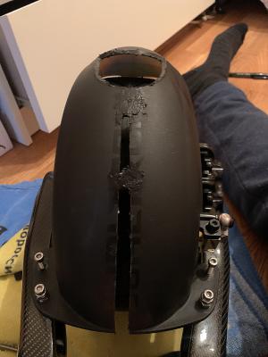

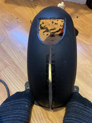

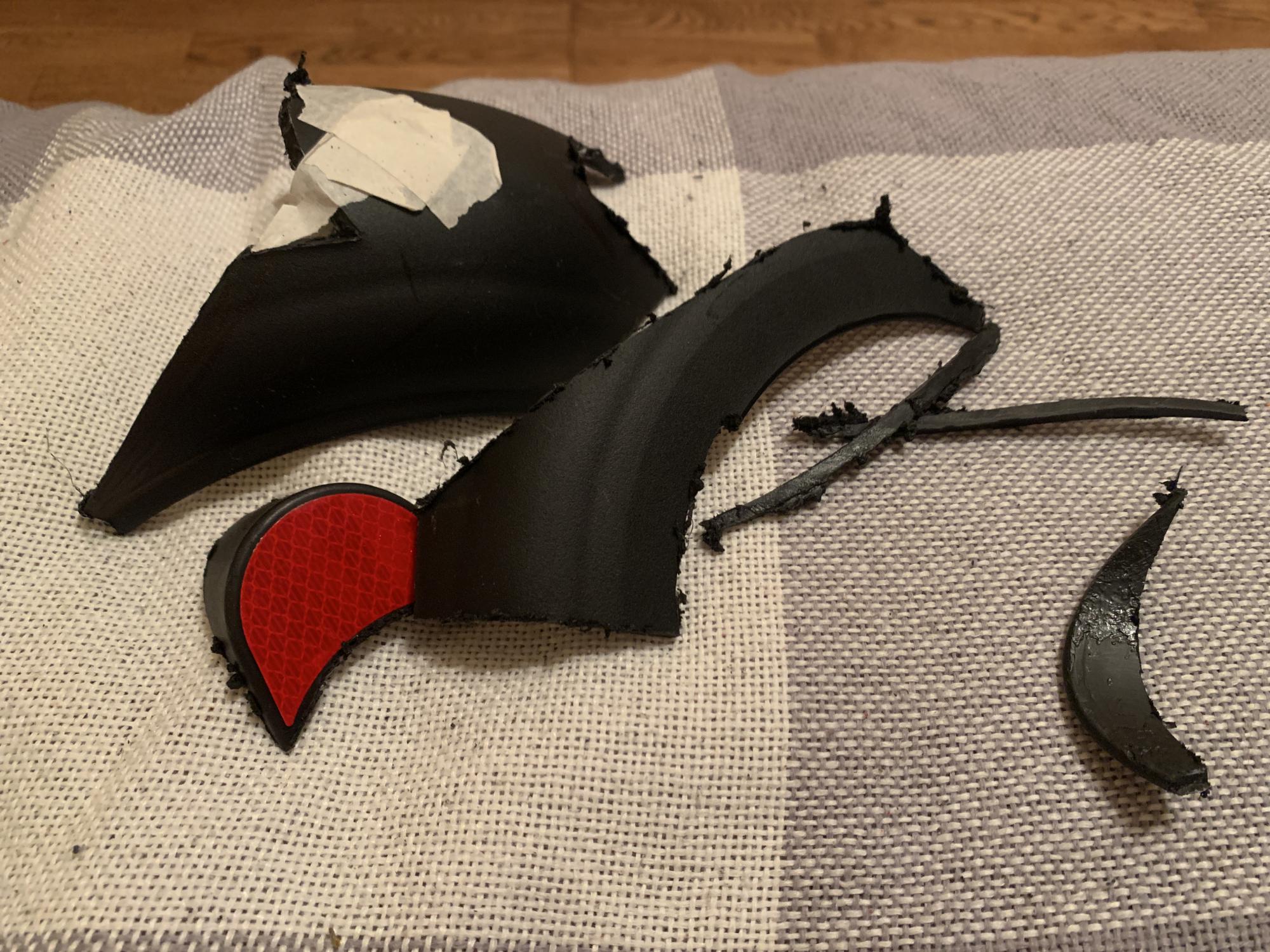

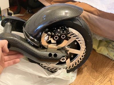

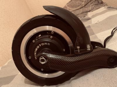

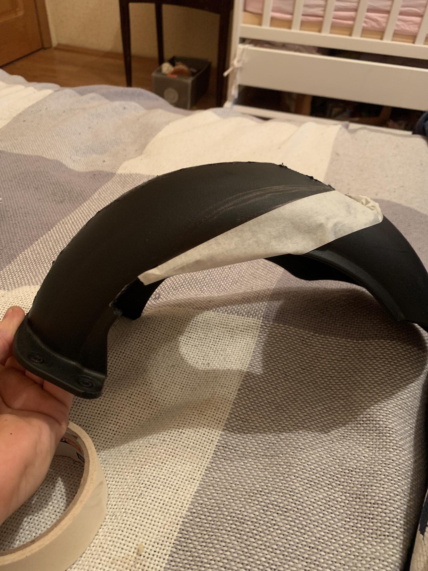

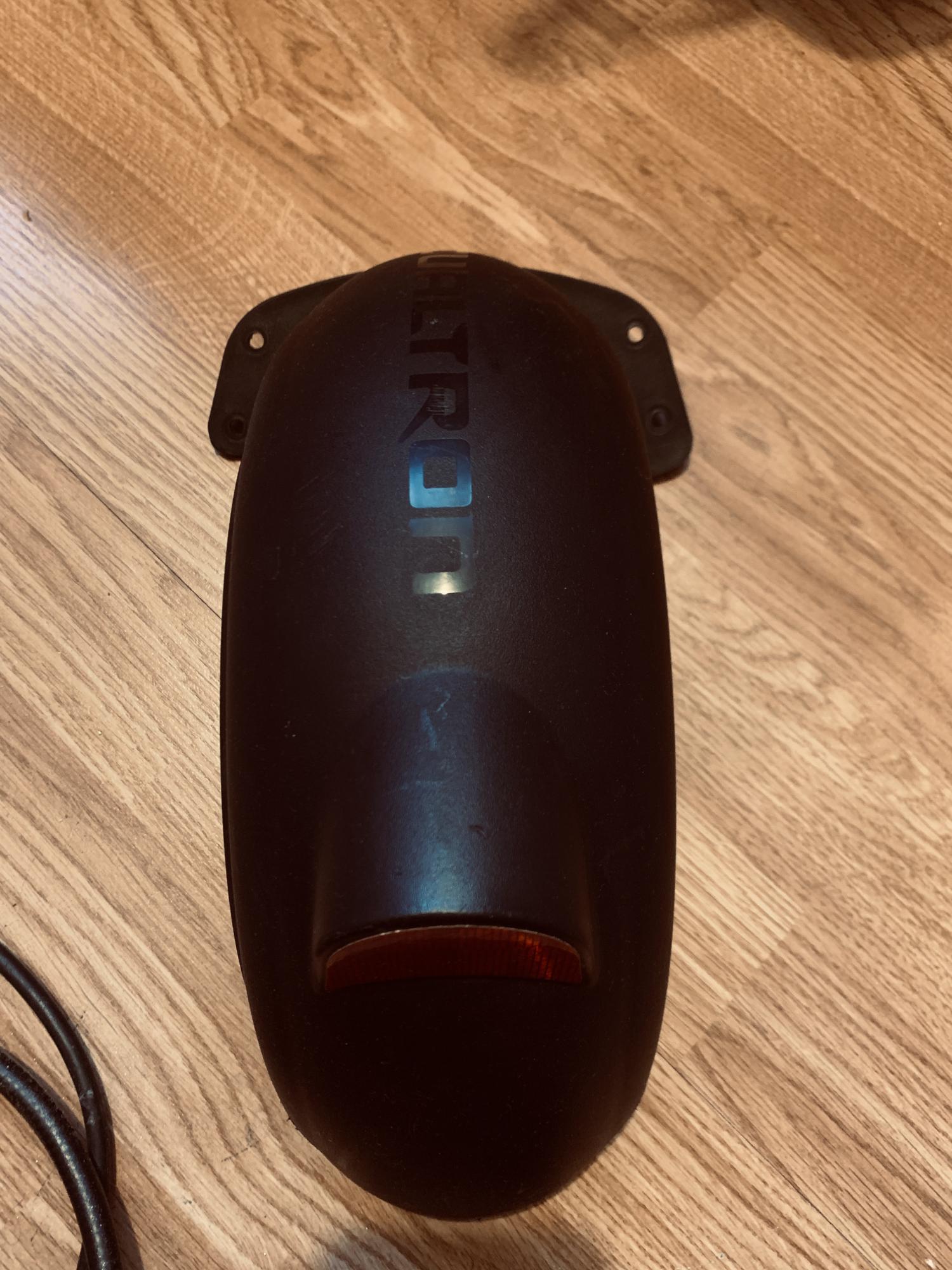

Так же заколхозил крыло заднее из ультровского, весь процесс в фото и далее его карбонизация🤷‍♂️

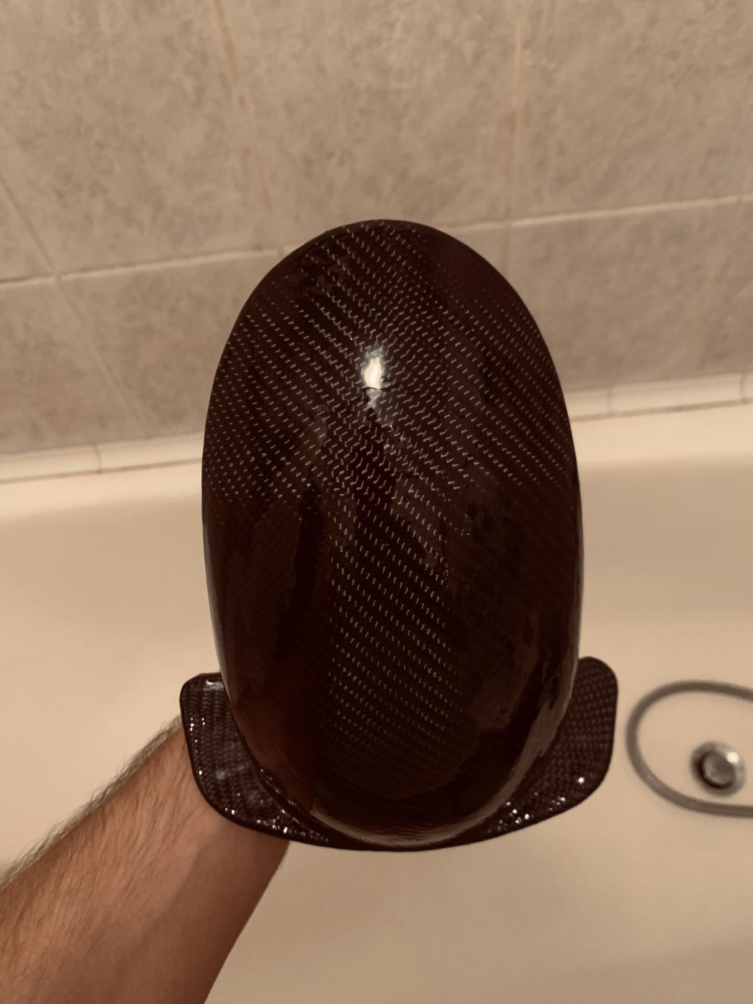

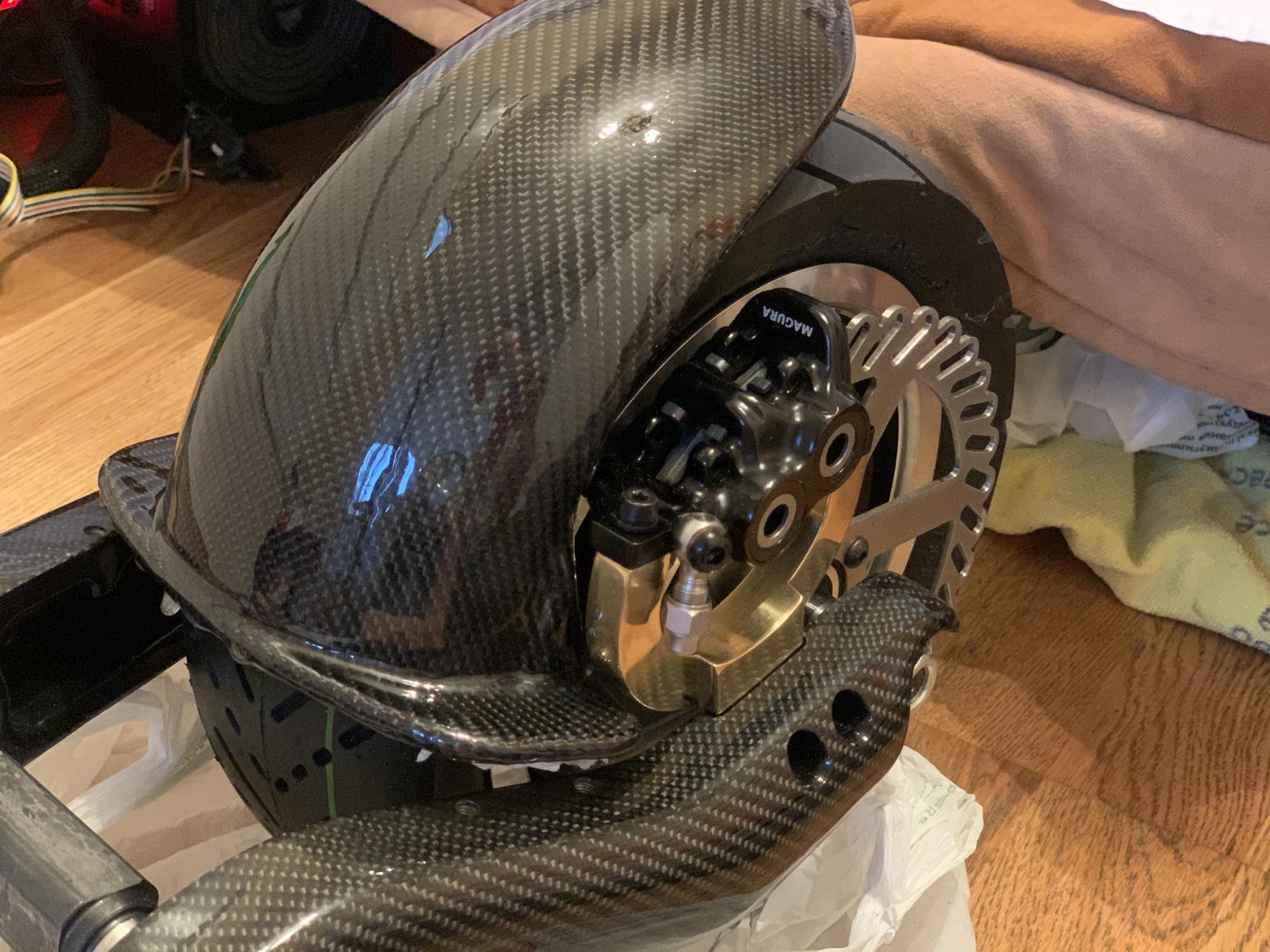

Карбонизация крыла закончена в старом году, в новом году крысы мы будем разбираться с боковинами и электрикой, да и пора бы уже эластомеры все сменить
Maksuxa2003
Ты что просто карбон поверх родных деталей жахнул что ли ?)
a.l.e.x.100
  Скажем так крыло не из карбона у меня вызывает чувство подделки под карбон, хотя это лишь по своему выбор цвета)). А вот пайка и переделка это здорово!
Давно приходила мысль почему спортивное короткое крыло нельзя сделать не только красивым, но и функциональным, сделать прорезь, поставить два красивых винтика и сделать еще одно крыло внутри внешнего, ну чтоб говнищем не закидывало, всех дел то вырезать из пластиковой папки или что гораздо лучше из пластиковой канистры под феном на форму? То есть когда надо одним движением выдвигаешь подкрылок и все. Есть идеи и чтоб спереди не закидывало, но пока никто не спрашивал)).

Ну просто жахнуть поверх - выльется в такую копеечку что не каждый то и потянет...
Была мысль по матрице просто сделать тонкое карбоновое, но оно и так лёгкое, а ламинария добавила ещё грамм 30, так что это незначительно, как покрасить примерно по весу
Зато дорого богато

Я с пластиком научился работать ещё лет 15 назад, люблю конечно, но очень долго... обрезать и запаять реально ушёл день, плюс вывести форму
Я как то делал себе кастомную облицовку на мопед, там реально пол года почти ежедневной работы, жаль фоток не осталось...
Ну а так если кому что нужно пишите, конечно эта процедура очень дорогая...

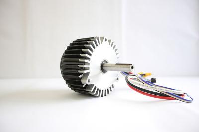

Народ, извиняюсь что не по теме, никто не хочет в переписке говорить что то определённое. Есть ли среди нас хоть кто то кто разбирается по электрике и графиках? Сам в поисках движка для самоката, и никак не могу найти достойного донора. Хотелось бы конкретики по данному двигателю. Конструктивно вроде хорошо подходит под ременной привод и активное масляное или воздушное охлаждение, то есть смысла в большом киловатнике нет так как все избыточно тяжелы а этот весит всего 2.5кг и главное после обточки в нужных местах прекрасно впишется в минимальные габариты, если его "разозлить, то надеюсь оправдает ожидания. Что скажете https://m.russian.alibaba.com/p-detail/Mac-M12500-Series-unite-motor-scooters-60501556287.html?language=russian&redirect=1 по модели М125000-3а? http://macmotortech.com/product_detail/m12500-3a-escooter-motor-14645986589803741.html
