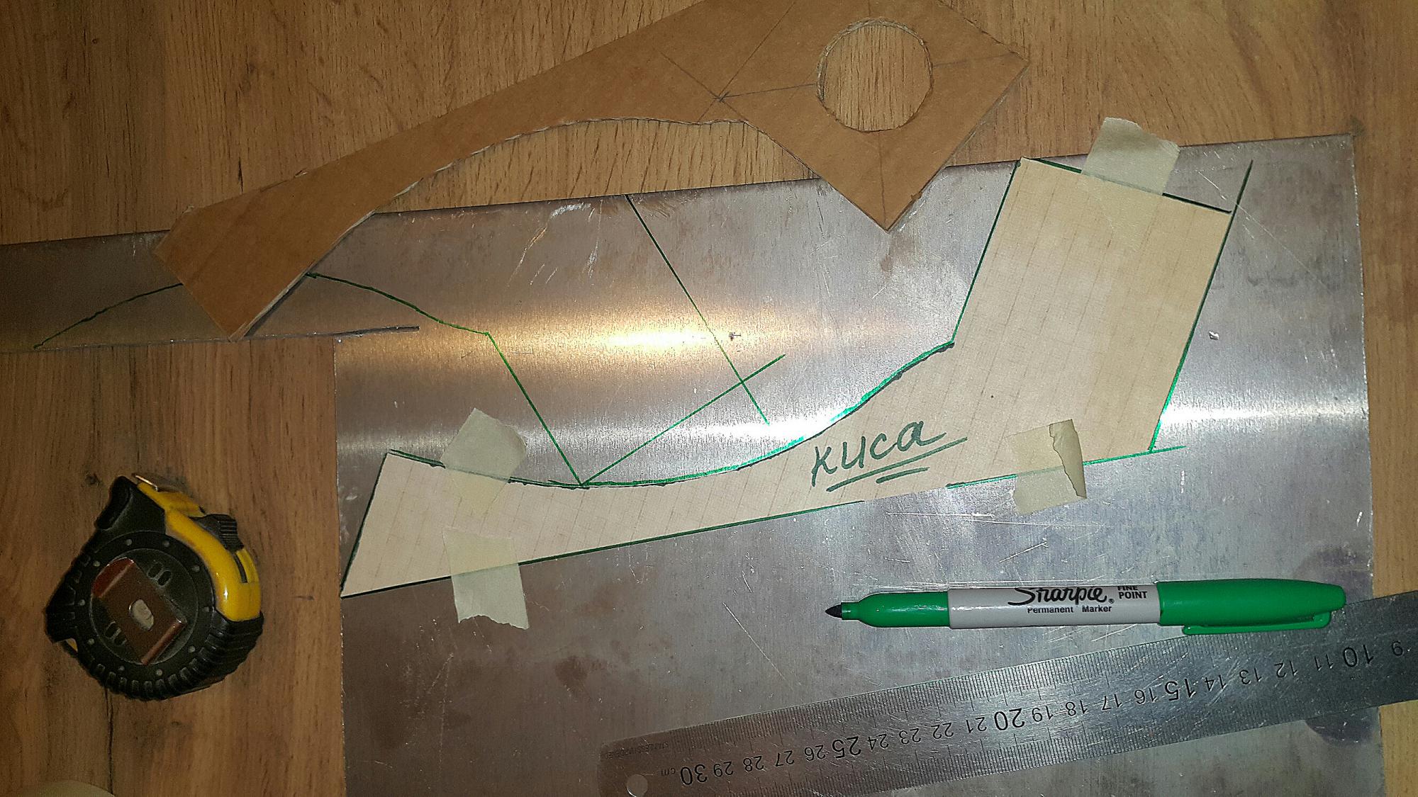

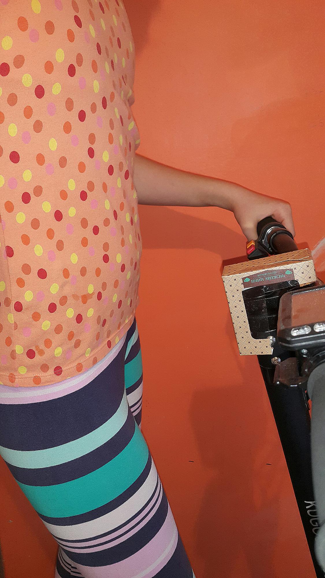

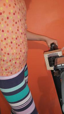

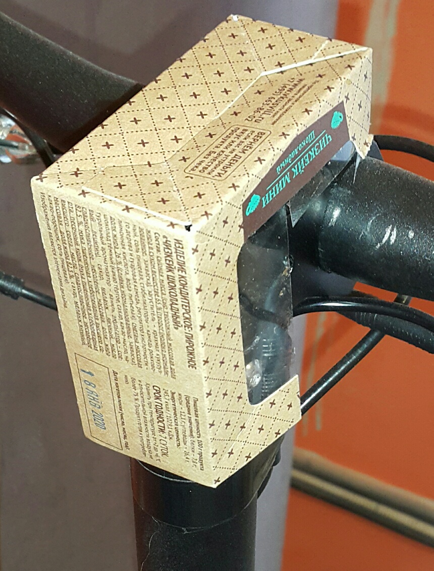

три фото
1 ребенок 10 лет стоит и сам едет острый выступ выноса в районе живота
2 ребенок присел , это как везти детсад , выступ получается грудь подбородок
3 сложенный руль у нас не фиксируется , а болтается по деке царапая край выноса

Цитата: a.l.e.x.100 от 25 Янв. 2020 в 14:01Если сделать со вкусом, то никак не будет смотреться чем то колхозным.
мягкость особая не нужна главное округлая форма чтобы не травмироваться, а в остальном действительно подушка , у байкеров даже надувные жилетки от падения есть
a.l.e.x.100
Всё что я написал выше вполне подойдёт для конструктива, загнутый хвост-ы мешаться не будут (резиновый "отбойник" будет закрывать вынос и амортизировать как при ударе сверху об руль, так и со стороны груди) . На снимках не вижу заднюю часть самоката, но сделать фиксацию руля к деке тоже не будет сложным, достаточно будет куска паракорда с узлами для его фиксации в резине отбойника, может куска ремня из кордуры и небольшого Г образного винта-скобы м6 в заднюю часть деки. Думаю из описания всё поняли. Заниматься подобным нет времени, вам проще обратится к кому то кто возьмётся, ничего сложного в этом нет. Резину по толщине подобрать можно на строительных рынках, толщина листа подбирается по жесткости загнутой резины.

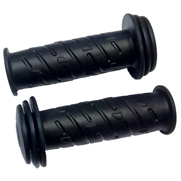

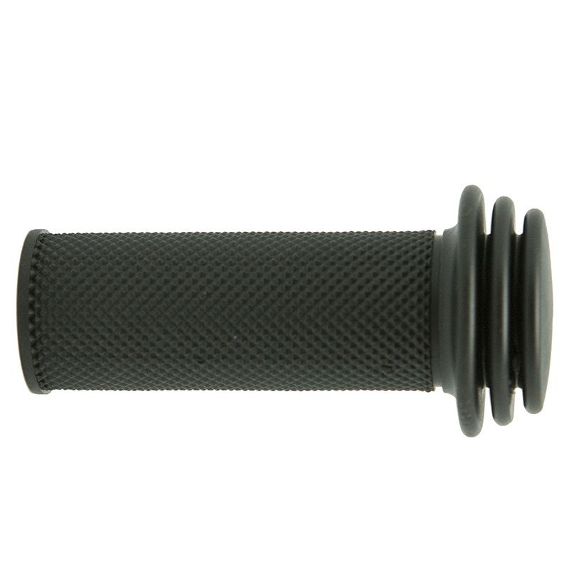

Должен предупредить что расстояние между железками руля с его выносом и внутренней поверхности резинового отбойника, нужно чтоб было примерно 3см, тогда удар будет гасится с прогрессией, плюс будет смещаться чуть вперёд гася инерцию удара. И раз пошла такая пьянка, то позаботьтесь о торцах руля, те кто падал, знают что оч часто напарываемся на торчащие концы руля упавшего самоката, а это очень опасно, те кто занимается трюками на велосипеде об этом в курсе, была масса серьёзных травм, даже кто то селезенку порвал. Нужны широкие резиновые заглушки, или наконечники от грипсов детских самокатов-велосипедов как минимум. Даже детские можно обрезать где надо, и нарастить резиновыми кольцами до ширины ладони взрослого человека.
Некоторые и обрезать не надо, будет достаточно и резиновых колец сантехнических прокладок.
Таких например как на снимке. https://www.velotriumf.ru/zapchasti/upravlenie/gripsy/gripsy-csg-688-detskie-rezina-s-zakrytym-koncom-chernye

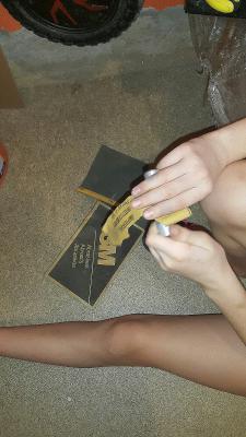

Цитата: АлександрМ от 26 Янв. 2020 в 00:29И не понял, зачем она приседает при поездке, когда можно стоять?
на табуретке самокат стоит, это я специально попросила присесть для наглядности , когда дети еще меньше, раз мы тему широко затронули
