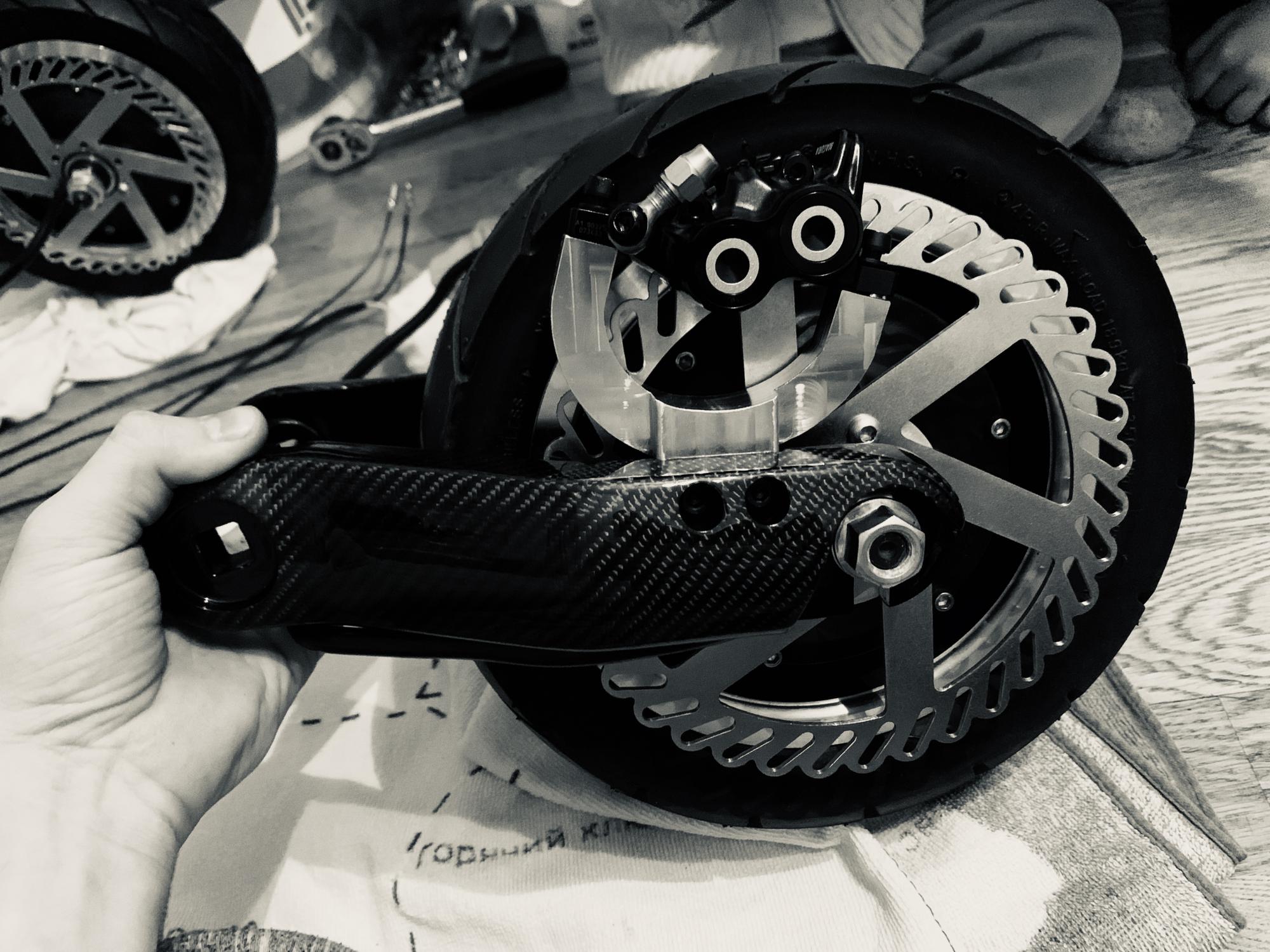

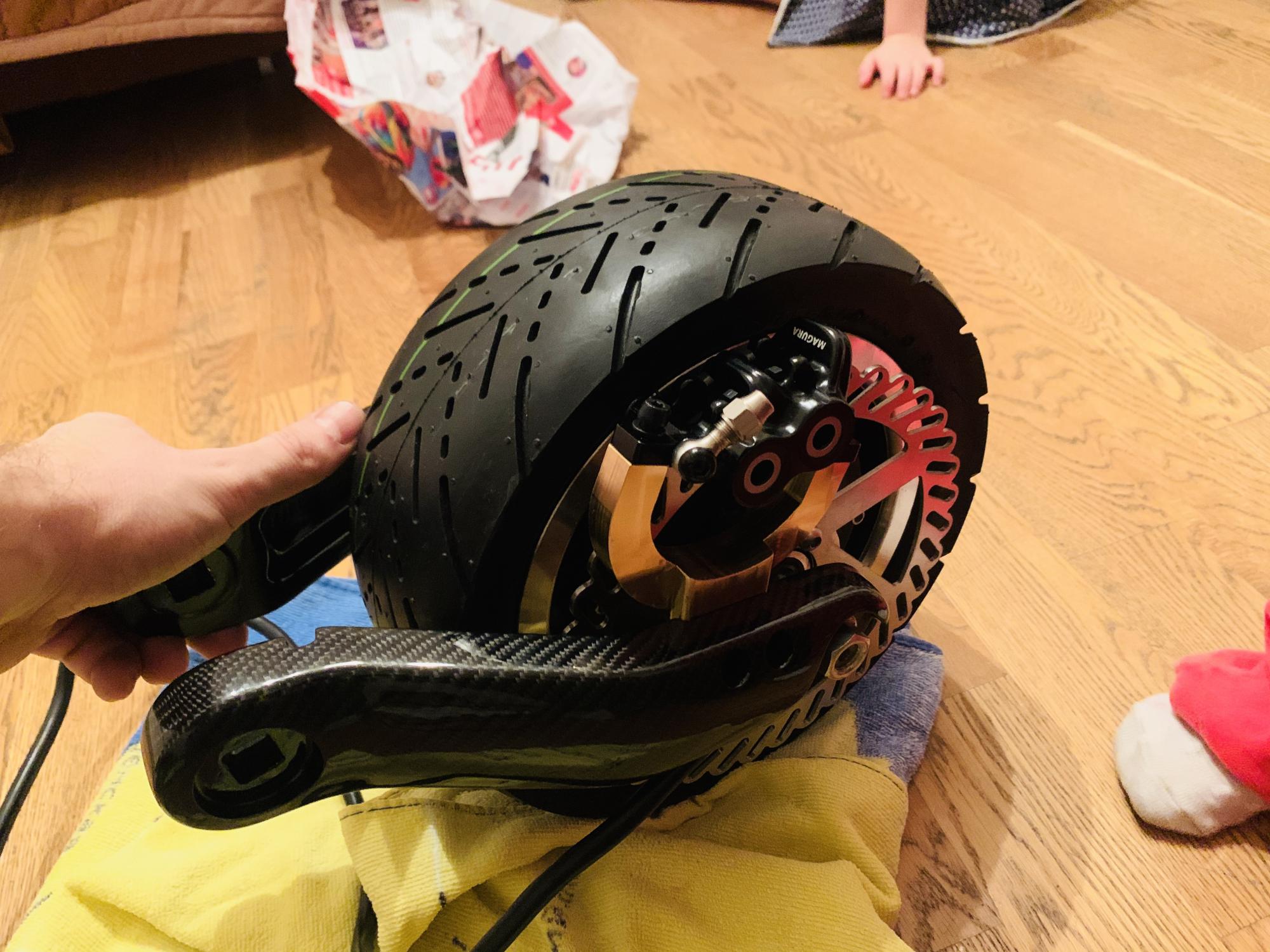

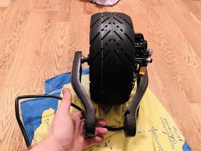

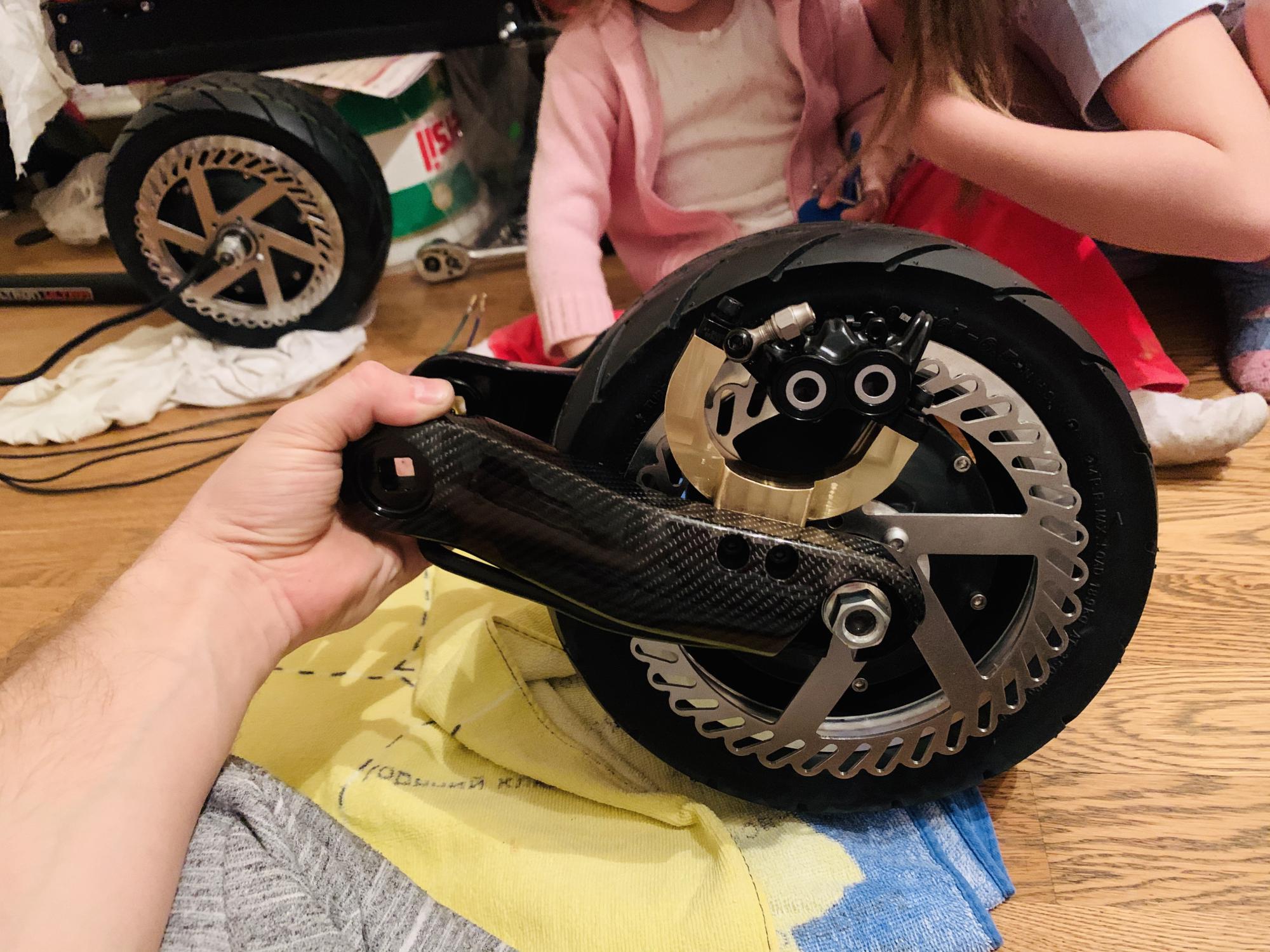

Дособрал передок
Жду эластики... перед 92 зад 94 и сборка
Заднее крыло придётся резать пополам посередине и расширять на 7мм, тк появились проставки расширители на оси...

А как вы на магуре штуцер разворачиваете? Что и где нужно купить ?
MozolEvgeniy
Ремкомплект покупаем
Ну и плюс докупить м5 глухой, правда я на токарке с м6 на м5 магуровский сделал🤷‍♂️

Ну до этого я ещё не дошёл) гидролиния 2м я думаю назад хватит перед укорачивать
Конечно гемора с установкой полно, диск отодвигать, петуха переделывать, шайбы между рычагом и МК, крыло заднее расширять придётся...
Знал бы я летом все это не взялся бы, я просто думал сменить тормоза и на холодную сварку рулевую посадить!
