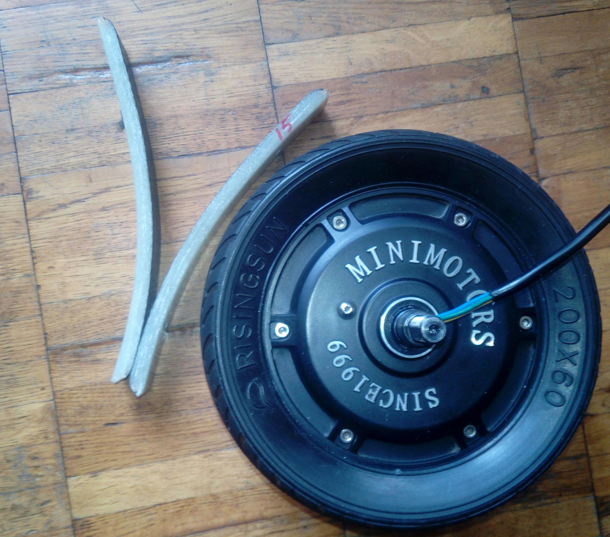

Я в курсе насколько хороши пружинные или пневматические подвески, но смотрю на всё с точки зрения практики, а главными критериями является простота, полная неубиваемость, вес.
Композитная подвеска хороша тем что лёгкая, сломать можно только при неправильной конструкции, ей пофиг на температуру, износ и т.д. Недавно вот пришла в голову идея такого аморта что на снимке. Верхние концы крепятся один на рычаги, другой на упор для ноги, нижний просто сдвоенный, стянутый болтами и свободновывешенный, плюс такой аморт будет обладать прекрасным ходом, прогрессией, практически не заметен (задняя полоса аморта повторяет контур крыла, а главное всё это весит считанные граммы).
Попробуйте хоть раз подержать две оси дуляка в ладони, этож два тяжеленных куска железа, не считая подшипников, узла подвески и т.д, не один и не два кг весом. По хорошему если делать эластомерную, то такая подвеска сзади должна быть раздвоенная, то есть, не единым узлом а разнесённым по сторонам, тогда необходимость в подшипниках отпадёт напроч, рычаги можно будет на обычной лазерке сделать, к тому же в разы проще будет менять резинки. Переднюю подвеску опять же можно будет сделать более стабильной, в виде гирдера, и знаю как сделать эластомерный аморт для неё с рычажной с прогрессией системой, тож идейка есть)). Я к тому что можно было бы любой самокат сделать с нуля в разы проще, надёжней, и лучше чем то что покупаем, но нет у меня ни возможностей ни инструментов((. Что касается системки дули Х, то она хороша для тяжёлого скоростного байка, не предполагающего мобильность, и весит всё это будь здоров, и никто никогда не докажет мне что такой узел не будет нуждаться в обслуживании и т.д. Мне проще будет придумать такой же тяжёлый байк, но с возможностью транспортировки даже в метро, я серьёзно)). Так что дуля Х или Ультра с тандером не мой вариант чисто из практических соображений, проще скутер купить, а самокат должен быть самокатом.

Ну и по делу. Нашёл способ как сэкономить на фрезеровке или покупке ассиметричной оси. Можно просто за счёт хитрого расположения эластомеров 20мм с срезанной спинкой до 18мм. Как я ранее писал даже оч качественный пу при мягком шоре даёт закономерную просадку по клиренсу (особенно перед), а у Раптора он и так низкий. На задней подвеске это не так актуально из-за геометрии узла, а вот перед при обычной оси с прямыми сторонами это головняк. Так что способ что на рисунке позволит выиграть драгоценные миллиметры.
К сожалению нет полиуретана на эксперименты, но то что на рисунке сработает точно.
Вот снимок с мягким качественным пу на передней подвеске, просадка очевидна (в случае дубового пу, клиренс будет в норме, но ездить будете как без подвески), развернёте резинки проблемка будет менее заметна, тем более при развесовке самоката когда вес тела придавит заднюю часть, клиренс что спереди что сзади, будет большей частью равномерен.
