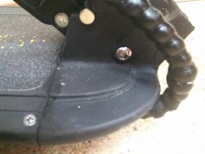

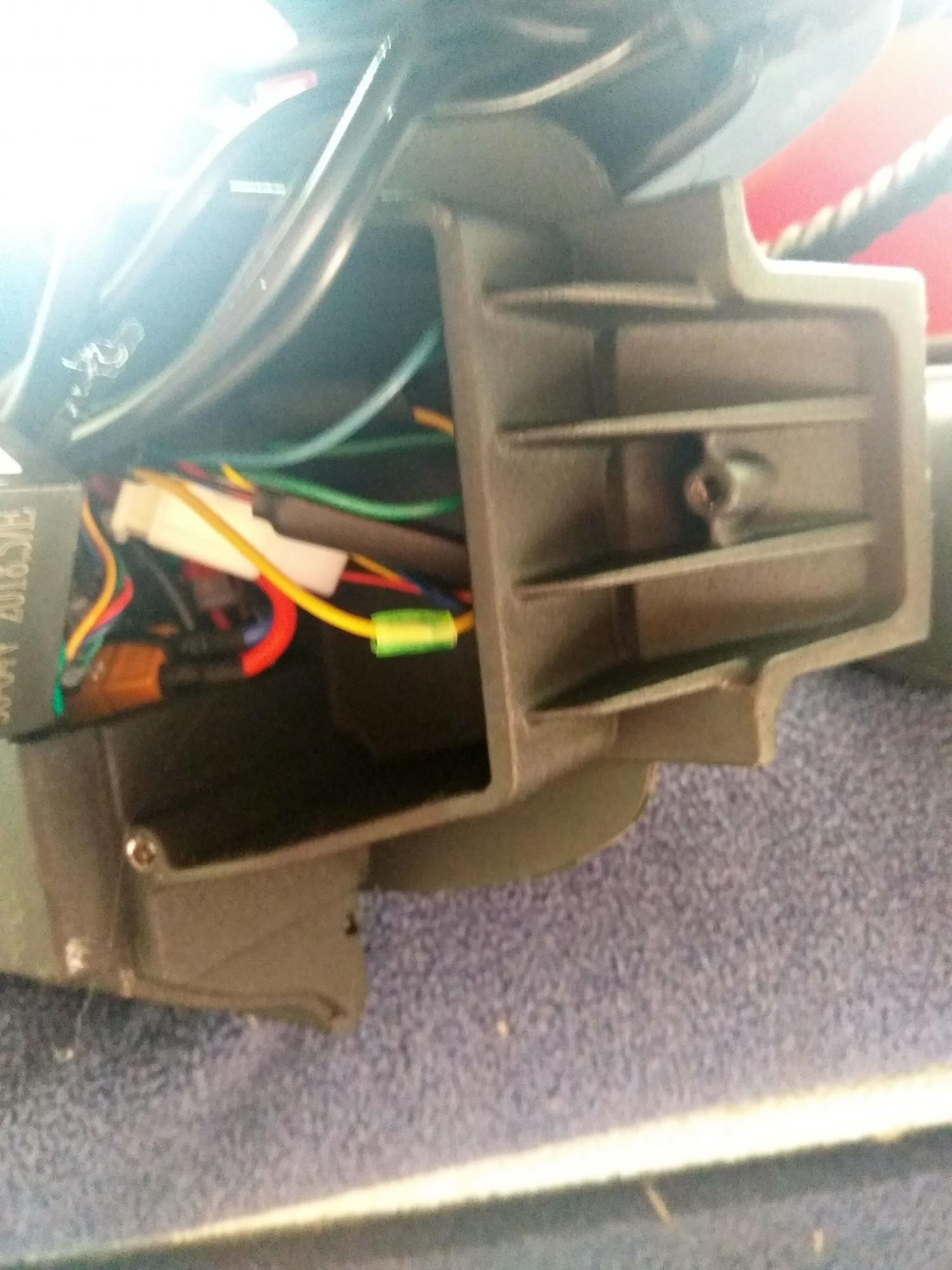

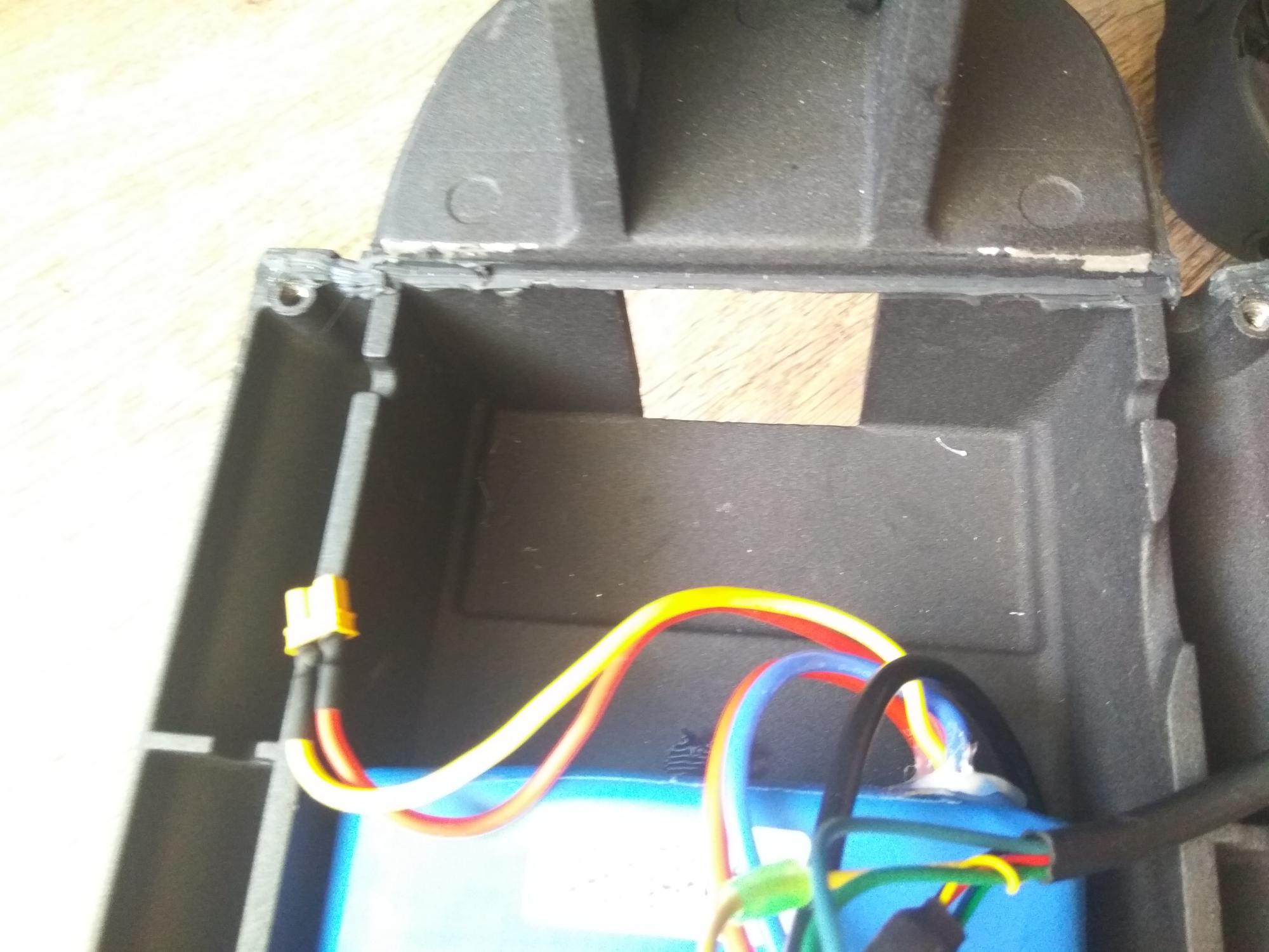

Цитата: Leonet888 от 30 Июнь 2018 в 07:52Единственно, что меня напрягло в этом самокате, так это невозможность заменить кронштейны гусака, вслучае их поломки, так как свиду они вварены в деку, а не прикручены. Отсюда падает ремонтопригодность, к торой я лично предъявляю очень высокие требования.
Да что вам этот гусак покоя не даёт, посмотрите на фото, какие там ребра жесткости стоят, куда ещё круче.
Добавлено 30 Июнь 2018 в 11:23

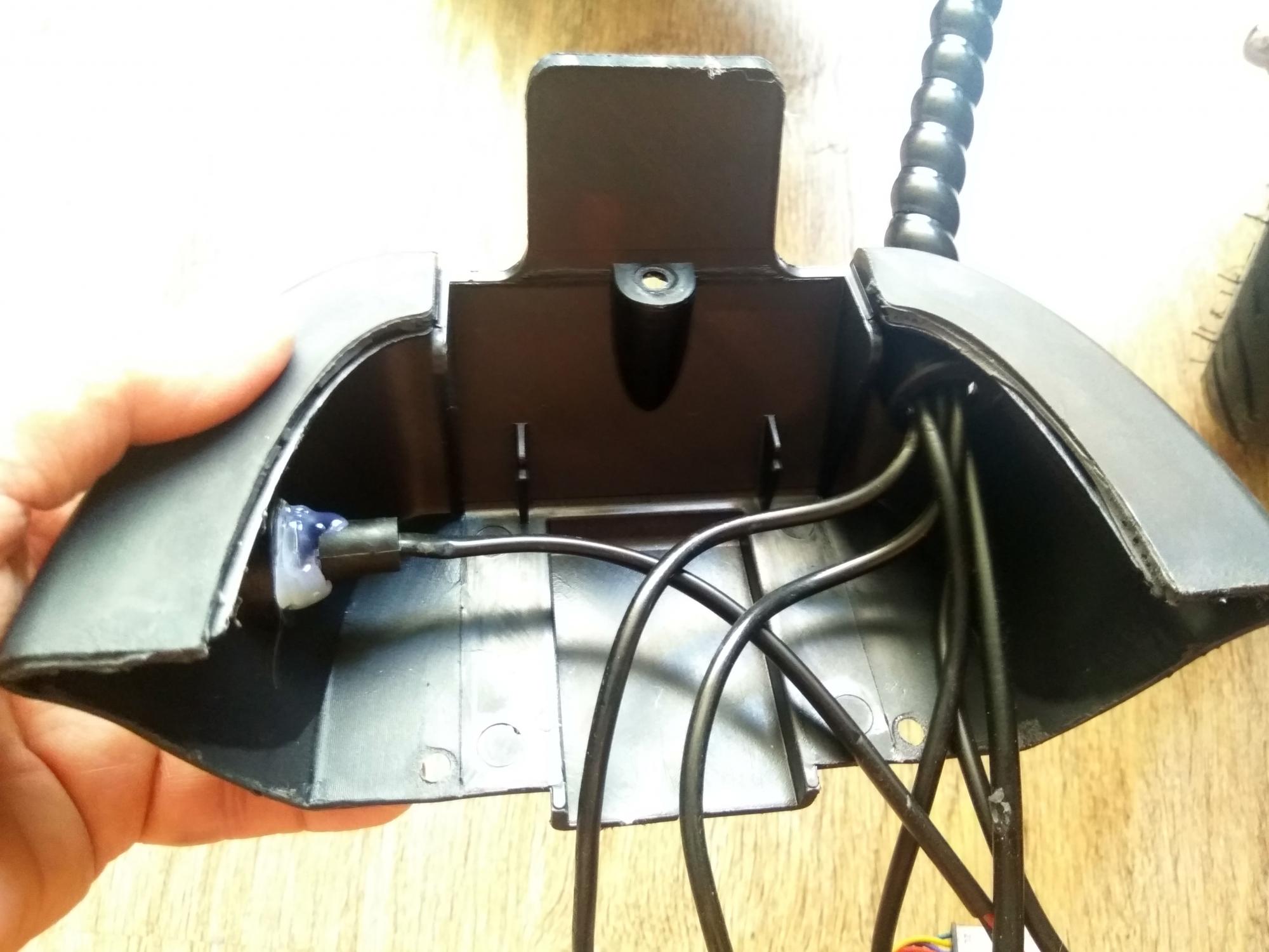

Вот меня вот этот провод торчащий с переди напрягает, хрен как его уложишь, всеравно крыло царапается. Решил разобрать и вывод проводов сделать вверх. Как сделаю выложу фото

[user]Vitasig1232[/user], Спасибо, вот теперь точно видно, что деталь сделана наглухо, хоть и конструкция дуракоустойчивая и о надежности здесь явно задумывались. Также на первой вашей фотке видно какие-то заклепки, вроде как если их высверлить, то и деталь (кроштейн) можно снять что-ли? Вобщем еще больше непонятно :-D Для полноты картинки магником бы пошукать по этой детали - магитится аль нет? А так вам спасибо большое.  :wow:

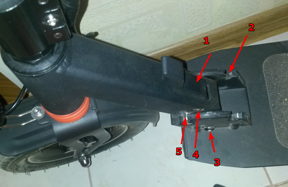

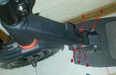

Цитата: Ripido от 02 Июль 2018 в 14:26
нет. Ходит долго, замену требует только при появлении значительного люфта, но в этой конструкции гораздо больше люфт в механизме складывания, так что втулка съедается только если шток неровный и отсутствует смазка.
Шток дешевый от mini4 подходит.
а можно подробнее, что есть шток, а что втулка?
в механизме складывания никак не получается вернуть ось фиксации (5), и колотил по ней и вращать пробовал, не лезет обратно. :(

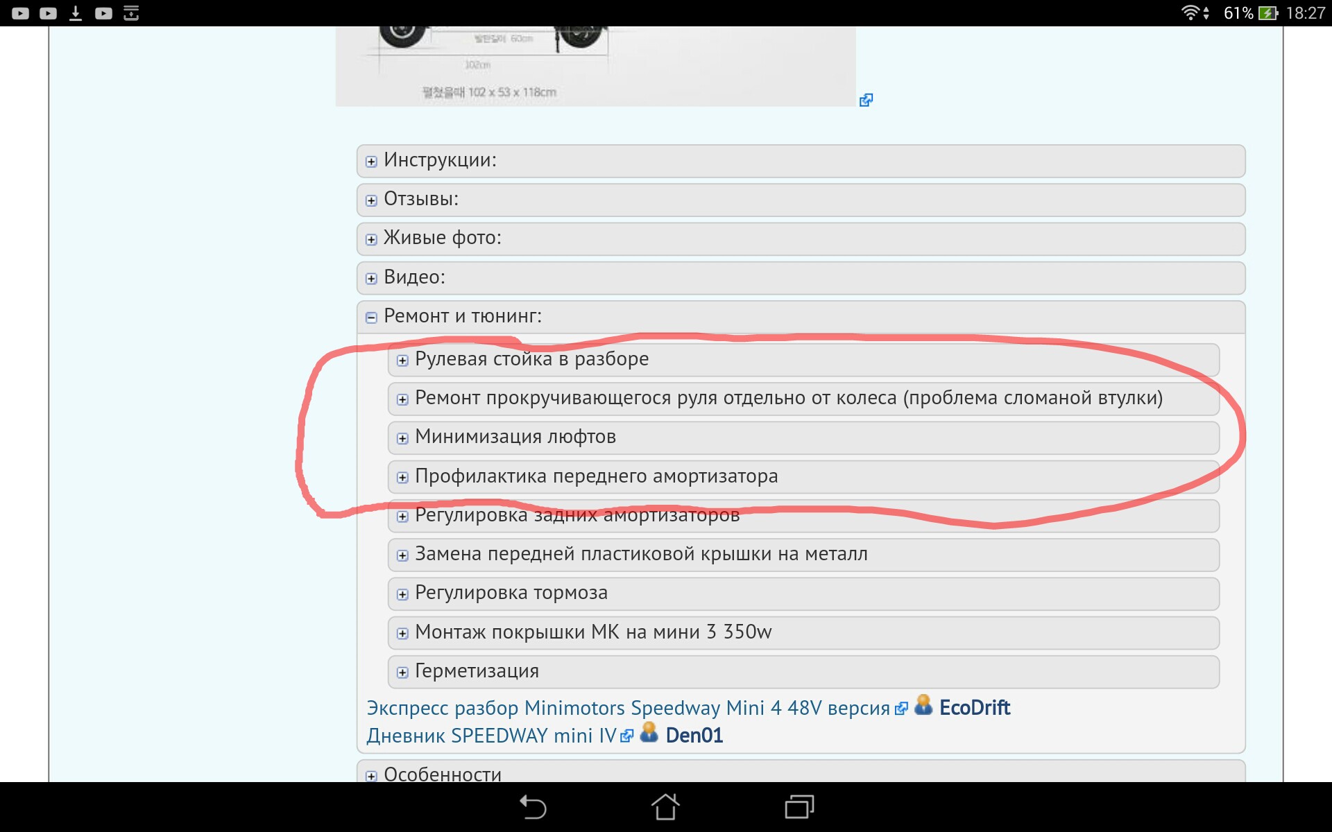

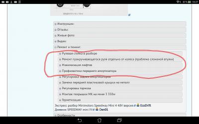

Цитата: electrorider от 02 Июль 2018 в 17:56а можно подробнее, что есть шток, а что втулка?
всё принципиально тоже самое: https://ecodrift.ru/wiki/elektrosamokaty/remont-rulya-speedway-starway-mini4-koleso-stalo-krutitsya-nezavisimo-ot-rulya/
так же можно почитать в шапке мини4 # ремонт и тюнинг -
с отличиями от миника разберётесь.
