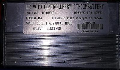

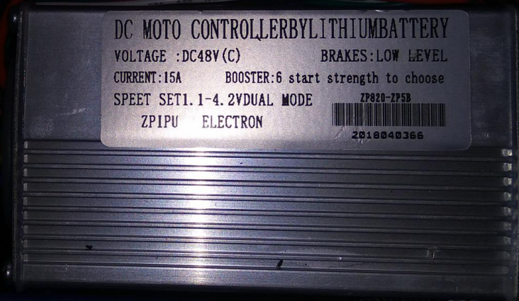

Рекуп слабый есть, на контроллере написано

тут brakes : low level,  переводится как тормоз, или они под тормозом имеют в виду рекуп?

Цитата: electrorider от 25 Июнь 2018 в 23:34тут brakes : low level,  переводится как тормоз, или они под тормозом имеют в виду рекуп?
а о каком тормозе(торможении) может быть ещё написано на контроллере кроме рекуперативного?

Цитата: And Rew от 25 Июнь 2018 в 22:14екуп слабый есть, на контроллере написан
нормальный там рекуп, примерно как на мини4.

Цитата: bambirtuya от 26 Июнь 2018 в 02:07а о каком тормозе(торможении) может быть ещё написано на контроллере кроме рекуперативного
о тормозе без рекуперации, мотором с подачей напряжения, или о таком не пишут? Я не знаю, почему бы и не написать?

как-нибудь на днях замерю с горки) вообще как лучше проверить? рекуперация активируется только при торможении или при движении накатом пойдет?
Ripido
[user]electrorider[/user], только при замыкании концевика на рычаге тормоза.. на дисплее должен загореться сигнал, что торможение пошло.. при этом еще и скорость сбрасывает на 0

Цитата: electrorider от 26 Июнь 2018 в 04:08о тормозе без рекуперации, мотором с подачей напряжения, или о таком не пишут? Я не знаю, почему бы и не написать?
даже если электрика устроена так, что энергия не возвращается при этом в батарею(реостатное или реверсивное торможение), то всё равно только от контроллера это зависит и именно потому присутствует на нём эта надпись.

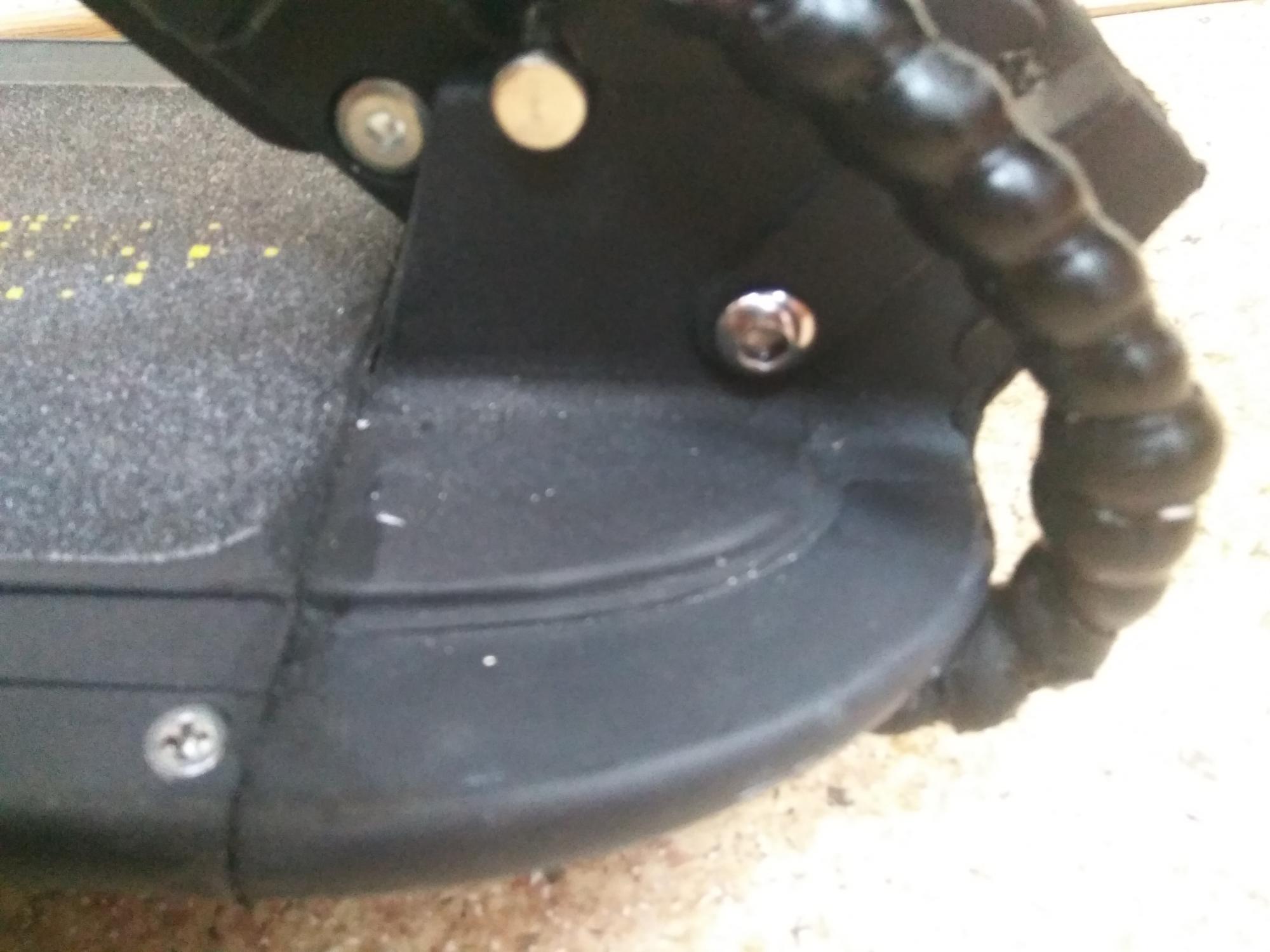

Всеж хорошо что дека широкая можно ровно стоять, пробывал полубоком, нагрузка на ноги по разному распределяется, не комфортно. С ребенком попробывал, тоже нормально вмещяемся.
Амортизатор передний нормально канавки водослива отрабатывает, так что он работает, отсутствие задних амортизатороров наверное не сильно сказалось на комфорте, вот передний точно нужен

Цитата: Vitasig1232 от 27 Июнь 2018 в 08:36Амортизатор передний нормально канавки водослива отрабатывает, так что он работает
блин, почему мой какой-то не такой) надо будет перебрать тоже, вдруг там что-то сломано) Под моими 60кг он продавливается почти полностью, просто когда я встаю на самокат, и если не притормозить перед кочкой, то сжимается до упора с ударом в вилку. Ямки вот хорошо отрабатывает, потому что есть запас хода вниз. А ведь у меня наоборот должна быть меньшая нагрузка на передний амортизатор из-за наличия заднего, сложно-сложно-не-понятно!

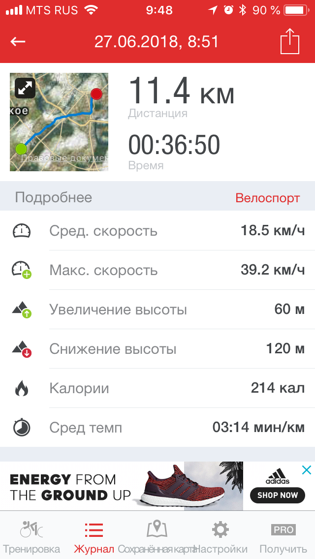

Цитата: Vitasig1232 от 27 Июнь 2018 в 07:17Проехал: при моем весе 78, на первой до 16, на второй до 26, на третей больше 36 не разогнался, место подходящего пока ехал на работу не нашел. А какие у вас скорости?
это по gps или компьютеру? я не настраивал компьютер, может быть врет, мой y5 едет 20 на 1ой 28 на 2ой и 36 на 3ей. Самокат 17кг и я 60кг, суммарный вес 77кг)

У меня сегодня личный рекорд - от проспекта Вернадского до Павелецкой менее чем за 40 минут на Y-8. Максималка конечно на спуске, по прямой не более 33-34. Вес - 87-90, самокат 26, итого 113-116 кг)

Цитата: Vitasig1232 от 27 Июнь 2018 в 08:36Всеж хорошо что дека широкая можно ровно стоять, пробывал полубоком, нагрузка на ноги по разному распределяется, не комфортно. С ребенком попробывал, тоже нормально вмещяемся.
Скажите пожалуйста, кронштейны гусака, там где ось складывания к деке приварена или прикручена? Из метала сделаны или силумина? Проверяется магнитиком. Заранее благодарю за ответ

Цитата: Leonet888 от 27 Июнь 2018 в 10:24Скажите пожалуйста, кронштейны гусака, там где ось складывания к деке приварена или прикручена? Из метала сделаны или силумина? Проверяется магнитиком. Заранее благодарю за ответ
Вроде литое
