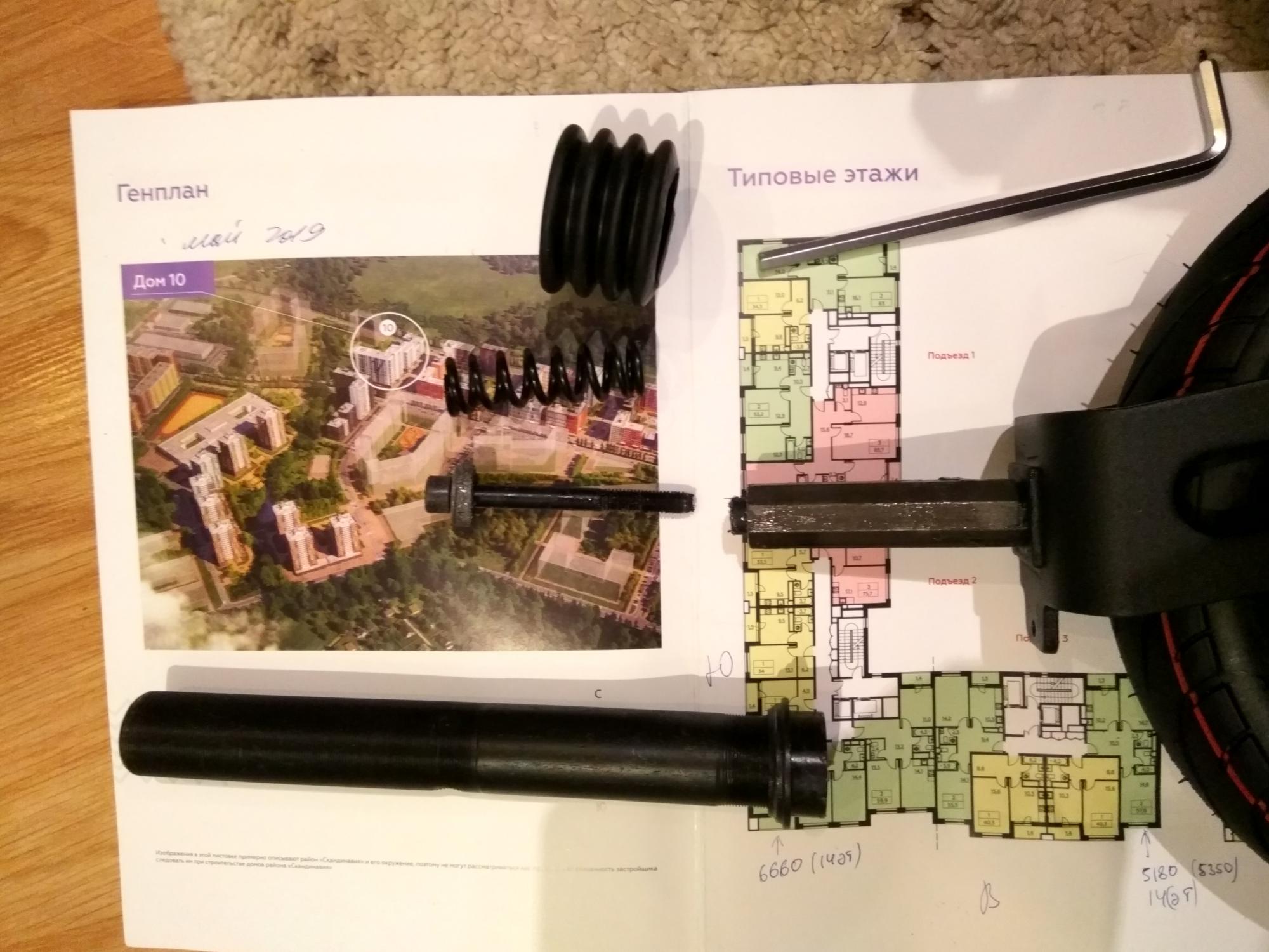

Вот разобрал вилку полностью
Добавлено 23 Июнь 2018 в 17:47

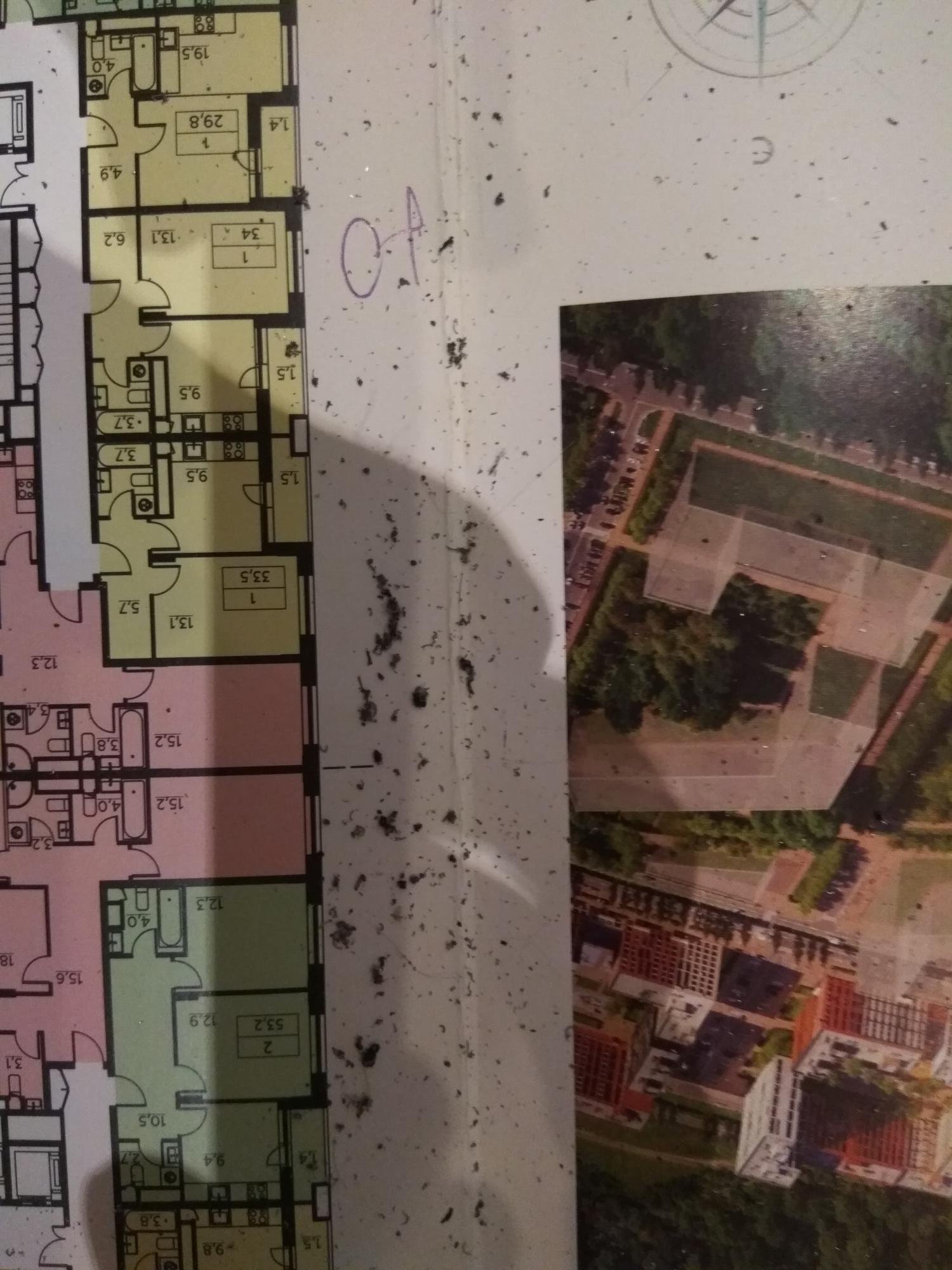

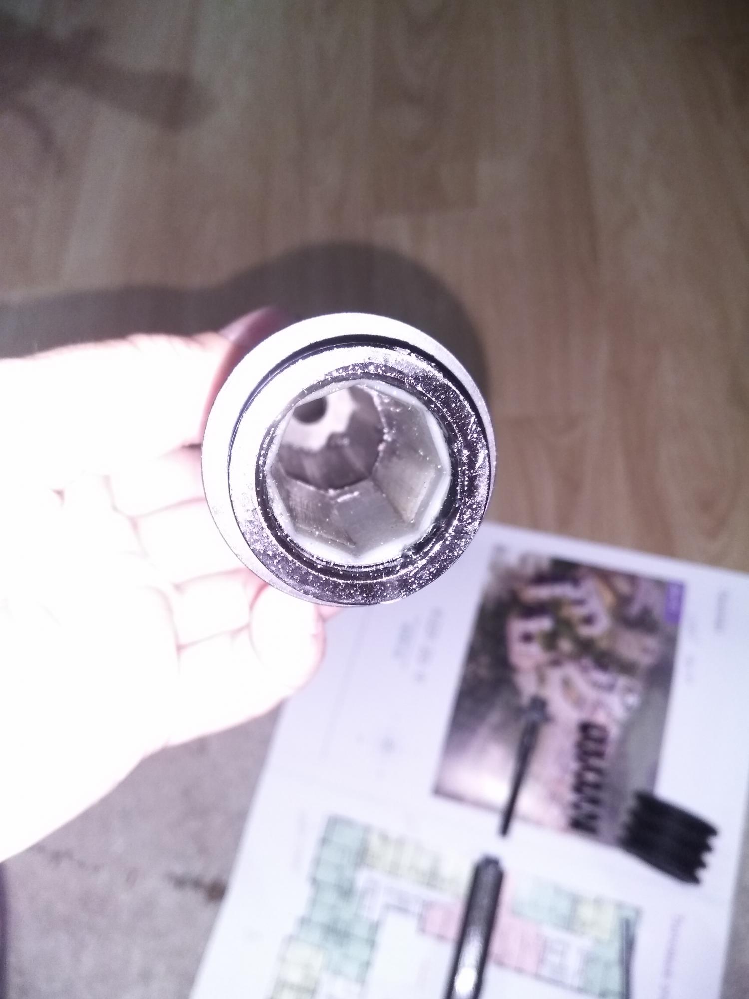

Во втулке сидит плотненько, практически без люфта. Смазка есть, но очень мало и странная она какая-то. И много стружки
Вот это после протерания смотри скоко
Ездю на KingSong KS14B
Ездю на 2-х  Joyor X5S 48V13Ah
Vitasig1232
В общем с коробки надо разбирать рулевое, промывать и смазывать. Она туда походу сверху попадает, там в нутри шайба приварена куда пружина уперается, между этой шайбой и стенкой есть щели, нужно будет типо резинкой, селиконом закрыть

Цитата: Vitasig1232 от 23 Июнь 2018 в 17:44Вот разобрал вилку полностью
Можете померить пластиковую втулку? Нужны размеры по внутренним граням, по внешним и длина самой пластиковой втулки.
Добавлено 23 Июн 2018 в 18:20
расстояние от края до шайбы (перегородки в трубе) можете померить? Благодарствую вам за старания.

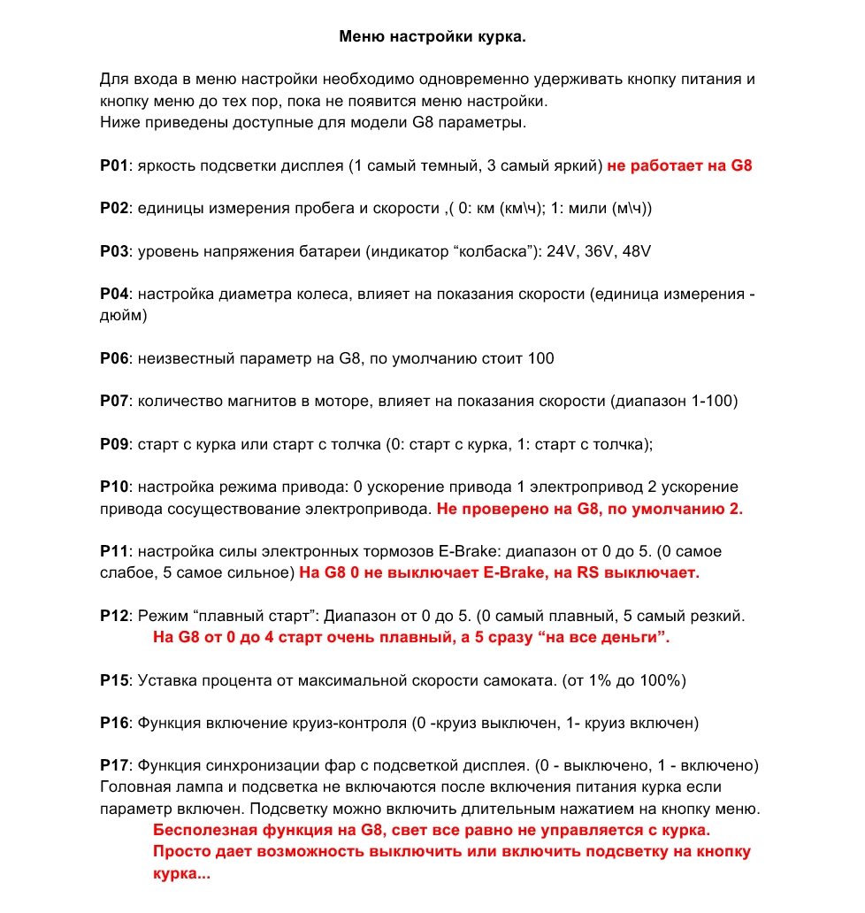

Подскажите пожалуйста, где взять инструкцию на русском языке, что бы настроить дисплей...захожу в настройки - ни черта не понятно, Р,1 Р2 и пр......у меня до джоера был сяокат поэтому я с этим не сталкивался(((

electrorider
https://ru.aliexpress.com/item/32840331092/32840331092.html
в описании товара инструкция

Цитата: Leonet888 от 23 Июнь 2018 в 18:17Можете померить пластиковую втулку? Нужны размеры по внутренним граням, по внешним и длина самой пластиковой втулки.
Уже не смогу, второй самокат уже тоже перебрал, но не вижу смысла в данных размерах, люфта между металлом и пластиком практически нет, износ по идее недолжен быть. Смазка с завода липкая какая-то видимо из-за этого амортизатор и работает как-то не стабильно, сейчас графитовой смазкой смазал, так даже руками нормально продавливается и ровно
Добавлено 24 Июнь 2018 в 00:22
Цитата: Leonet888 от 23 Июнь 2018 в 18:17расстояние от края до шайбы (перегородки в трубе) можете померить? Благодарствую вам за старания.
Видимо уже нет, предлагаю пока не заморачиваться с этим, сделано хорошо, ходить должно долго. Кстати на втором самокате перебирал, стружки было раза в три меньше, но всёж была

володичка
electrorider
Спасибо,но там все на английском...не разобрался ((
Ездию на Xiaomi Mijia и Joyor Y5S
electrorider
Цитата: володичка от 24 Июнь 2018 в 00:30
electrorider
тогда нужно выбрать русский язык сверху

Цитата: Vitasig1232 от 24 Июнь 2018 в 00:18Уже не смогу, второй самокат уже тоже перебрал, но не вижу смысла в данных размерах, люфта между металлом и пластиком практически нет, износ по идее недолжен быть.
Износ конечно же будет, пластиковая втулка расходник и смысл был в том, чтобы посмотреть насколько совместимы запчасти, например, с e-twow, запчастей на который на рынке как грязи, но в любом случае спасибо вам за старания.

Ещё рекомендовал бы рулевое разобрать, промыть и смазать, жизнь своему коню уж точно продлите, да и аммортизатор будет плавнее работать.
