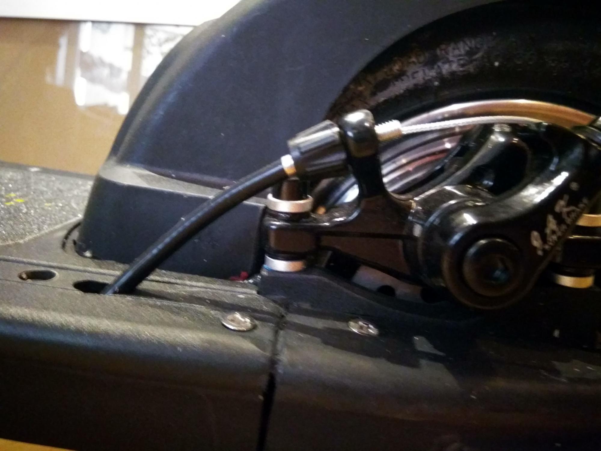

Заметил еще такой недочет, тросик на заднее колесо крепится немно концом вверх и на конце нет типо пыльника, при этом вода будет попадать в тросик, надо будет посмотреть в веломагазине пыльник на трос

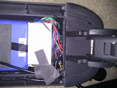

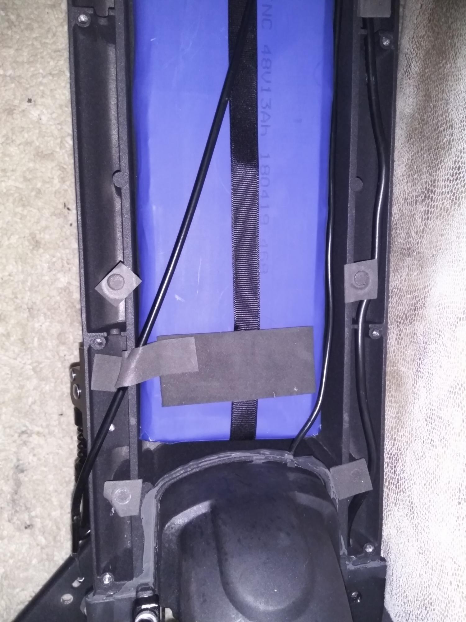

Доступ к аккумулятору в младшей модели сверху, снимается верх с наждачкой и вооля. Ни каких пенных заглушек как в старшей модели, аккумулятор лежит плотно, можно в принципе пеной пройтись. Крышка кстати с переди и с зади плсажена на каучуковый герметик, ели сорвал, так, что производитель побеспокоился о герметизации, красава. С переди провод в принципе можно и не герметизировать, вода до батареи не дойдет. В данном месте все сделано отлично. Какие-то резиночки или от скрипа или что-то закрывают, не могу вложить фото, блин

Герметик снрьезный, плохо счещается, на его место положу автомобильную замазку. Добрался до коробочки, как скажите, припоя налудить немного?

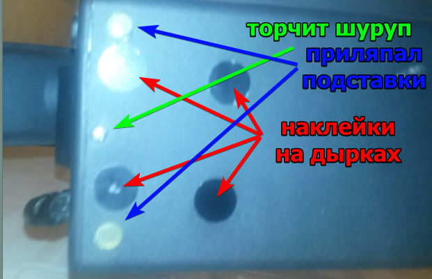

интересно) у меня на y5 совсем другая дека, разъем зарядки и провода входят спереди, опасно. Снизу деки спереди вкручен шуруп, видимо держит переднюю крышку, с сильно выступающей шляпкой, а ещё спереди 4 наклейки закрывают 4 дырки, зачем они, мне не понятно. Налепил жидкими соплями подставочки, но плохо приклеивается - отпадут, надо будет менять шуруп, наверное.
Вид передней части деки снизу:

Яб на вашем месте сильно там не герметизировал, вода всеравно попадет или конденсат, ему нужно куда то выходить. У меня снизу между пластиком и декой просвечивается щель, заделывать не буду, хай через неё водичка уходит если, что. Аккумулятор хорошо заделан, блок тоже, под болтами хорошая прокладка

[user]electrorider[/user], про наклейки деки есть в обзоре шапки. Читайте, смотрите!) 😋

Резюмирую, если в блок лезть не планируете, то в младшей модели не стоит вскрывать деку, бессмысленно, все на герметике, нормально уложено, хорошо закручено. Завтра попробую разобрать рулевую колонку, сегодня длинного шестигранника нет.

Ripido
Цитата: electrorider от 22 Июнь 2018 в 22:324 наклейки закрывают 4 дырки, зачем они, мне не понятно.
Через них откручивается усилитель складного механизма от складного механизма.

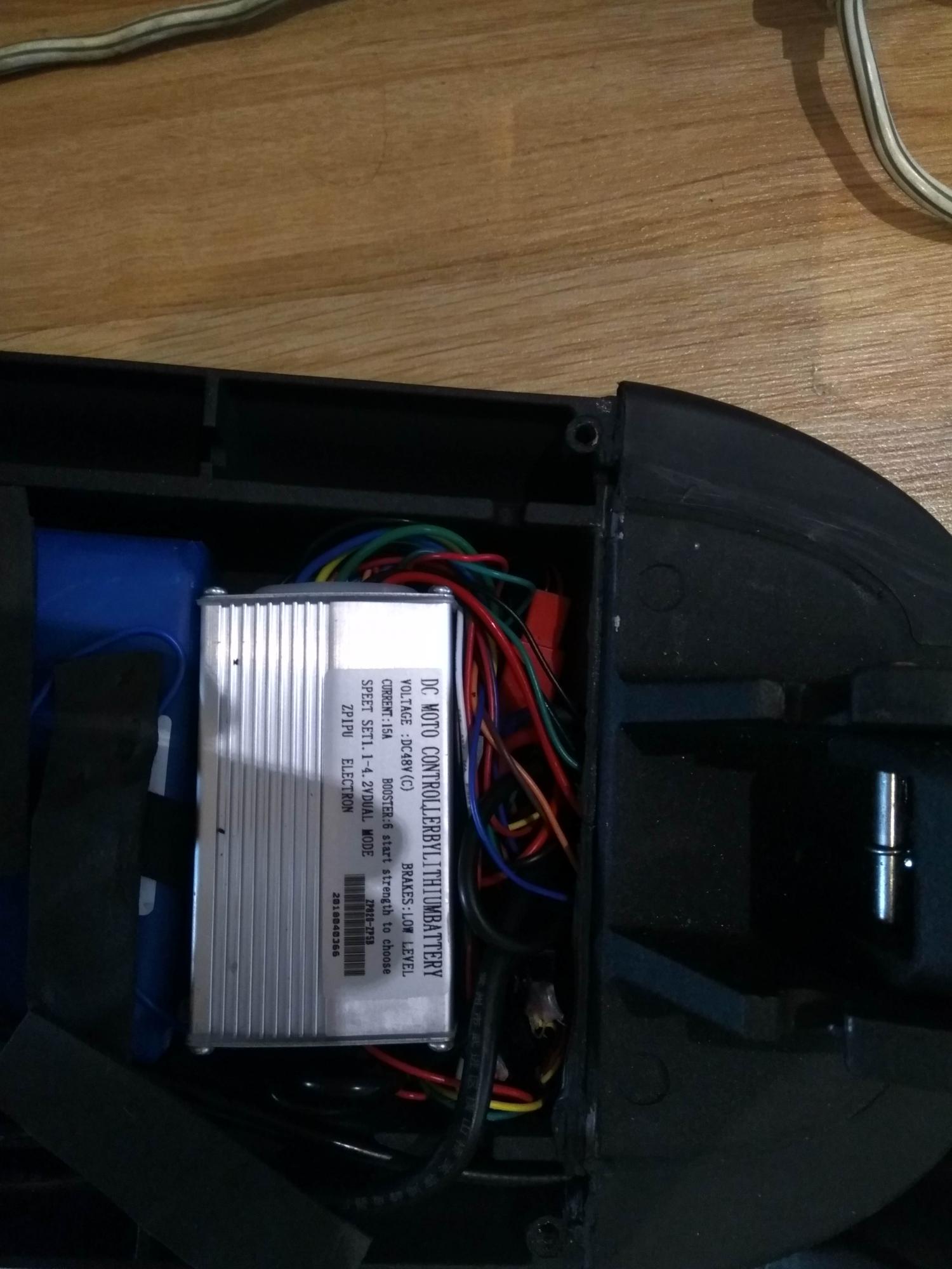

Получилось вложить фото. Вот дека на младшей модели, виден герметик

Vitasig1232
Вот спереди, на одном фото есть, на другом уже почистил

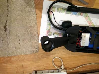

Рулевое управление здесь нормальное, как на велике, шток подшипники, вставок ни каких нет, в рулевой колонке выдвижной механизм, а чтоб добраться до пружины, нужно раскрутить шестигранник
Добавлено 23 Июн 2018 в 09:35
Подшипники смазаны, не густо, но смазка есть
Добавлено 23 Июнь 2018 в 09:37
Осталось добраться до пружины, смазать и все, так, что рулевая колонка надежная, можно смело ездить и не париться, через 300 км не развалиться

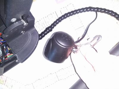

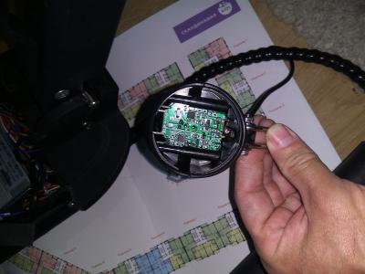

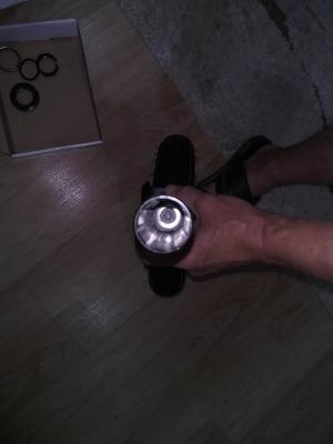

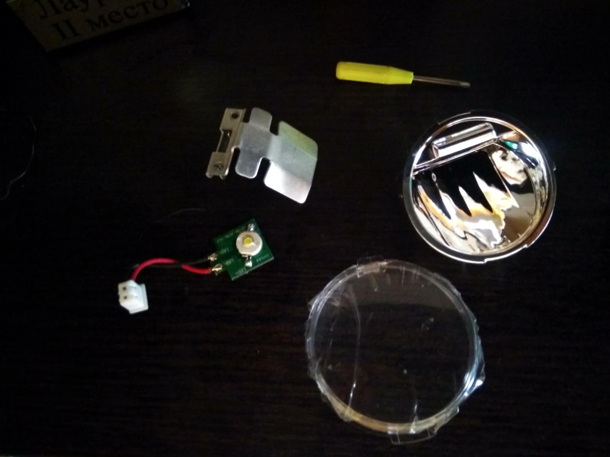

Вот передний фонарь, там плата, а с зади динамик, воде попадать сюда не откуда, я наверное просто плату лаком от влажности покрою, как в моноколесе сделано.
Добавлено 23 Июнь 2018 в 09:44
Светодиод посажен на некую пластину, через термопасту, пасту правда пожалели

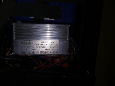

Вот мозги, каму интересно

Вот то, что я говорил про тросик тормоза. Торчит немного вверх, водичка и пыль будет попадать, нужно подобрать пыльник
