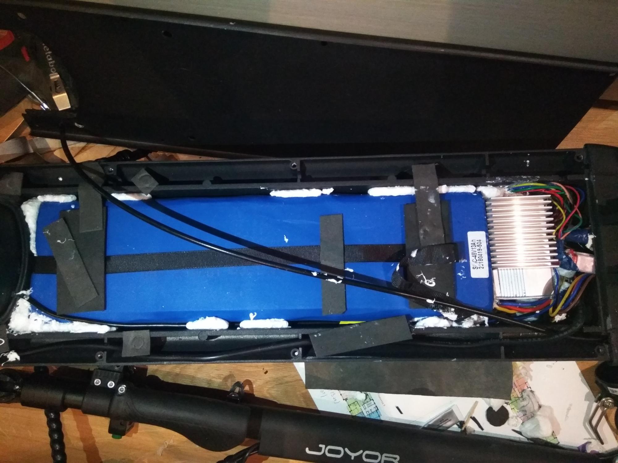

Что сделал из коробки с Joyor X5S 48V13Ah.
1.Пеной монтажной со всех сторон подпер аккумулятор в деке.

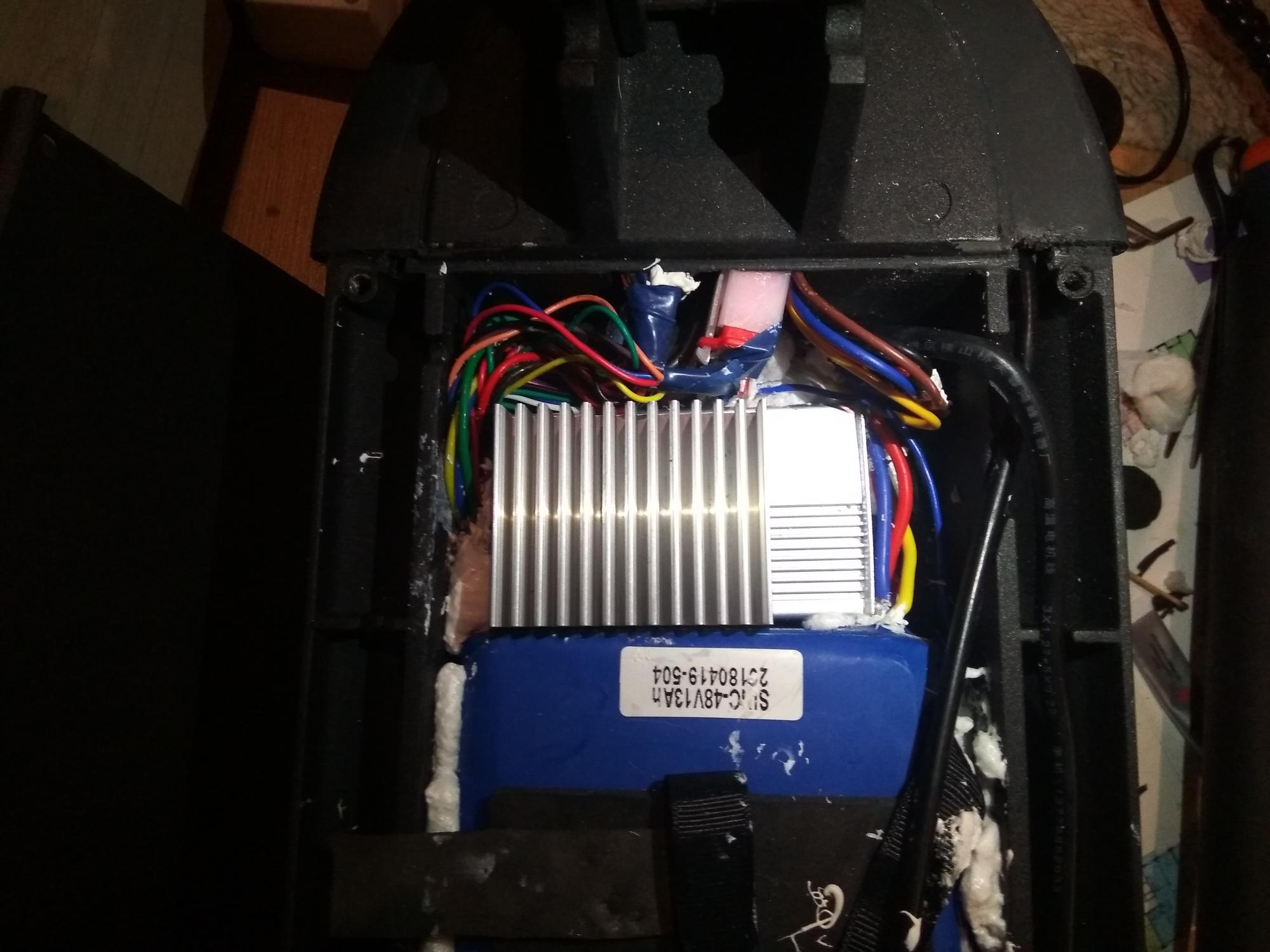

2. В  блоке управления на одном из самокатов налудил на шину П-образную немного припоя, потом сравню разницу.
3. Провода в месте соединения залил герметиком, производитель, кстати, некоторые соединения сам залил пластиком из пистолета, но не совсем качественно и почему-то не все. Провода засунул под механизм складывания (раньше они были пучком вместе с блоком управления). На освободившемся месте расположил блок, блок поставил на теплопроводную пасту. Сверху блока на клей, тоже теплопроводный поставил радиатор, хуже не будет.
4. Промыл от стружки, смазал рулевую колонку графитовой смазкой, в нижний пыльник напихал смазку литол, теперь поидее пыль и вода не должны попадать.

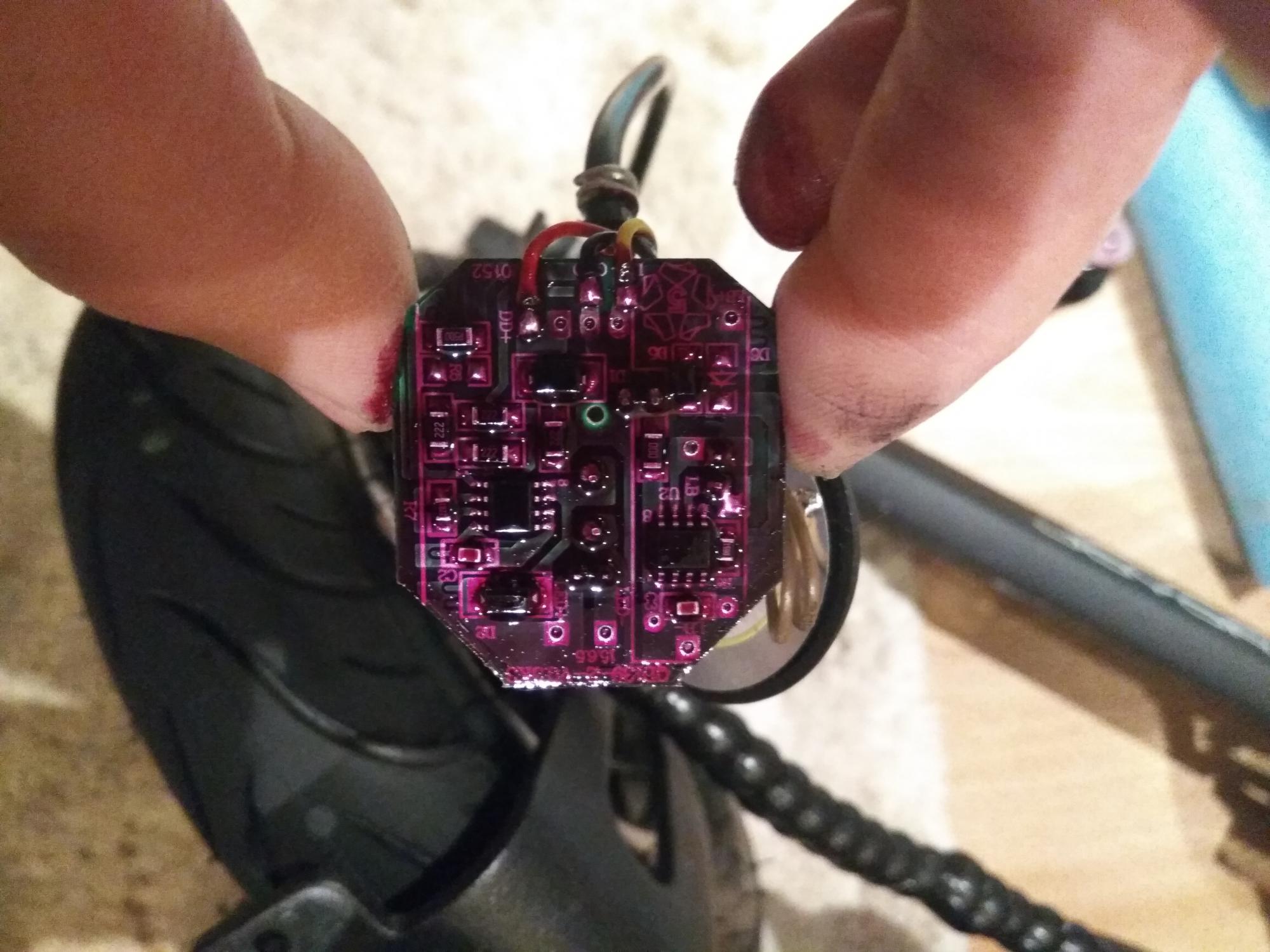

5. Разобрал передний фонарь, плату в нем залил лаком, дабы исключить попадание влаги.

Сегодня после поездки низ деки где блок посадил на пасту и сверху деки где поставил радиатор, он кстати вплотную к верхней крышки встал теплые, значит тепло через деку на улицу выходит

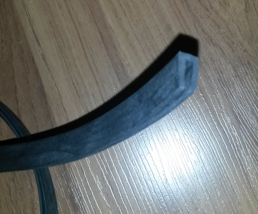

надел на выступающую часть амортизатора (не на болты, на перекладину, болты всё также беззащитно торчат)
вот такую резинку, приклеил на горячий пластик пистолетом) отпадет - поставлю новую) метр 25р, не обеднею)
