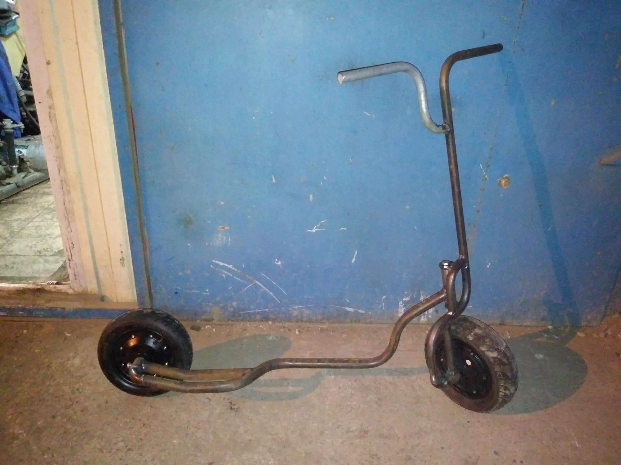

Сегодня начал сборку рамы. Ширина будет в ширину колеса с полуосью + 2см. Длинна по осям около метра. Рама без подвесок и не складная. Проводка в раме.Складной будет руль. Так покомпактнее получается.
Паралельно раздербанил акум полумертвый с гирика, 6 элементов показали 4 вольта!
Компоновку рамы хочу сделать под любые гироколеса и стандартные батарейки. Дабы собрать можно было как табуретку из икеи, без танцев и напилинга.

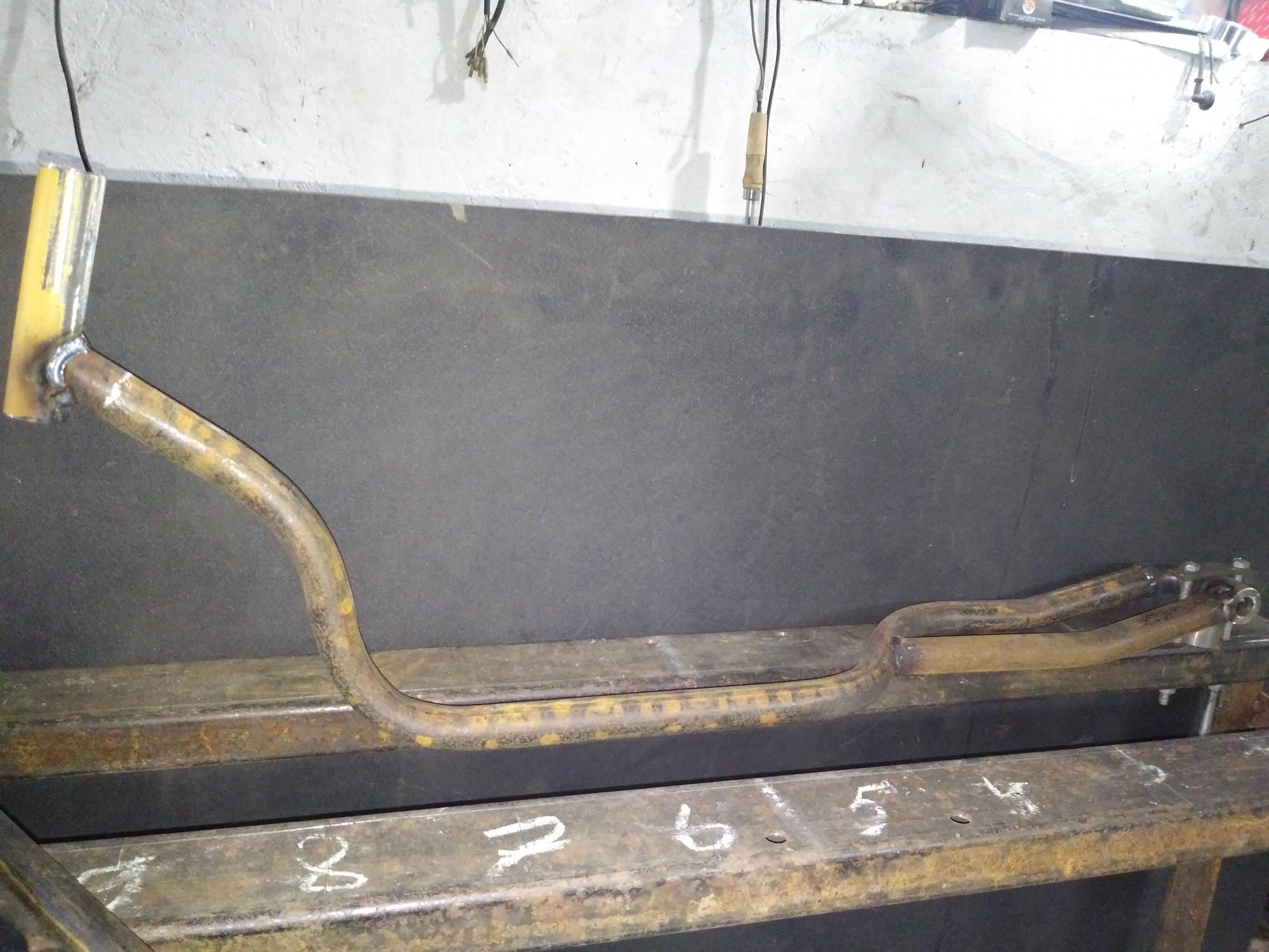

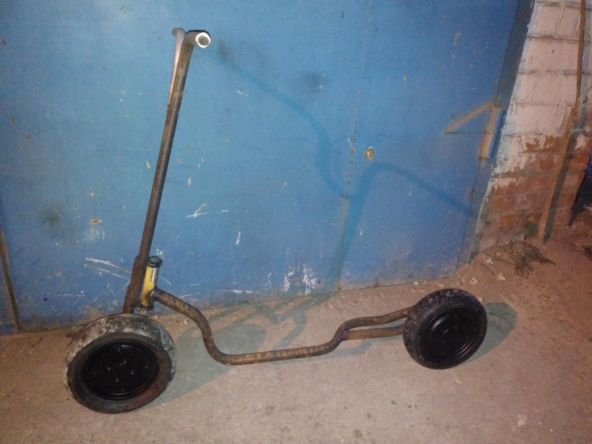

stels
Рама. Пока не закончена, но основное думаю понятно:
Сергей072
Не плохой вариант.я пошел простым путем:часть передней рамы от школьника остальное самоделка.держит 95 кг(проверено),тянет в затяжную горку меня с сыном.вот ведущее мк снабдить бы резиной с камерой! Какое у вас мк и батарейка с контроллером?мк консольное крепление?

Уже сейчас на стадии сборки первой рамы вижу как сделать ее универсальной и технологичной. С немного иным конструктивом. Из цельнотянутой трубы СТ20. Под консоль МК гирика или внешний мотор под картинговые колеса. И все на одной раме.

Так то хребтина напоминает гопед)

А хребтина она и есть хребтина и не чего тут особо изобретать. Только под конкретные агрегаты подогнать можно.

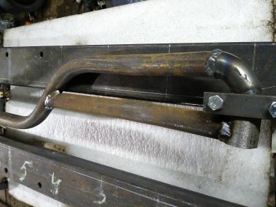

stels

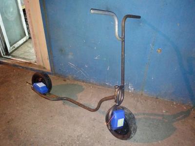

Вилка уже выгнута. На днях завершу железо и покажу куда батарейки деть.
Антон. Вот именно такой вариант и думал. Но решил первую классическую сделать.

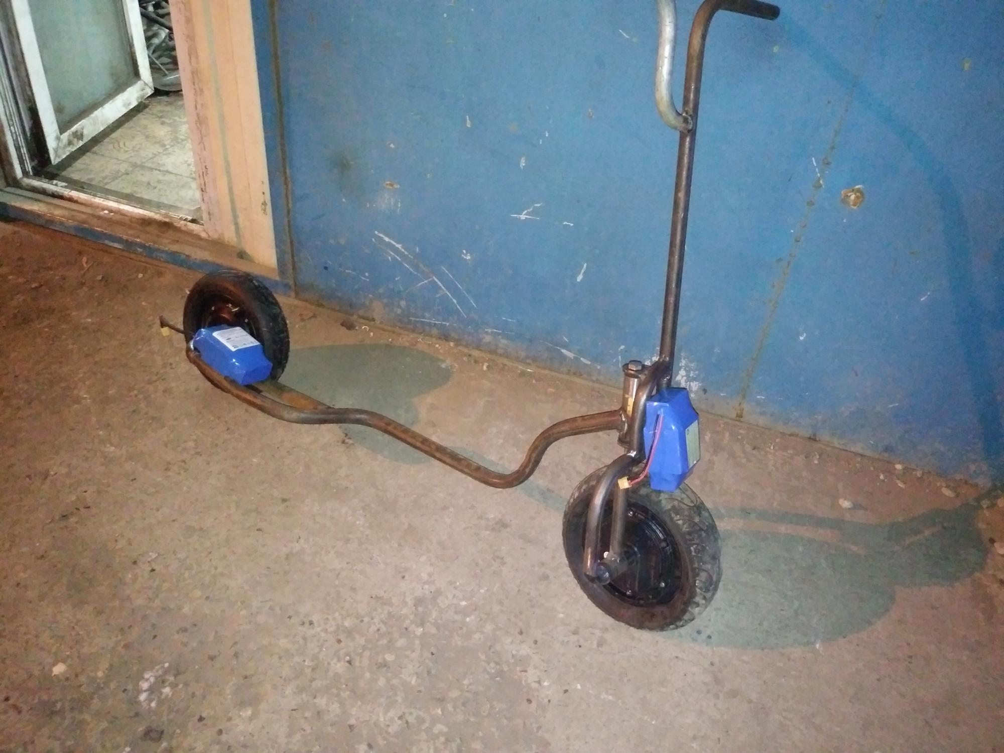

stels
Ну вот и нарисовал. С вилкой наизвращался конечно, в последствии так не будет. Пока собирал уже другой дизайн и конструктив придумал.
Смотрите что вышло. И варианты куды батарейки деть.
И возникла идейка "Народной рамы" попроще но чтобы с вилкой без окраски в 3т.р. вышла
wh1te
[user]stels[/user], сколько вес данной конструкции без колес?
8D - Hoverboard, 13s5p - HE4, Range: 40~km, Max speed: 32km
stels
Исходя из общей длинны труб + фланцы, примерно 3.5кг. (Расчет веса из справочника)
