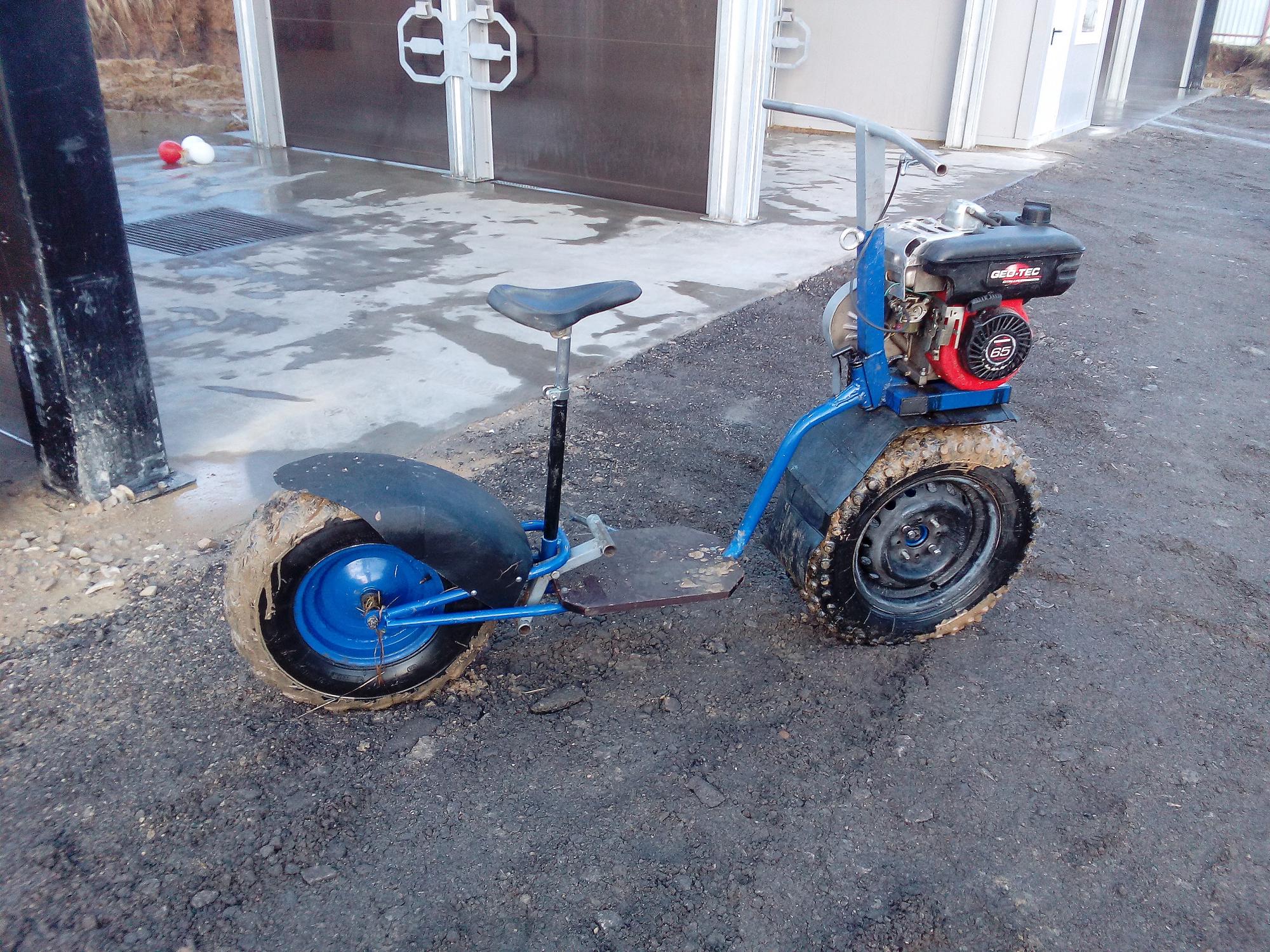

Это потому что делаем методом научного тыка.  Для меня пружинящая рама была экспериментом и как ни странно удалась. Год прошел еще все цело. Мотор там 5.5 л/с типа мотоблочного.
Иван Сусанин
[user]stels[/user], Вашей конструкции, к сожалению не видел. Конструкции Инжнера-механика, с лыжами в качестве пружинящего элемента видел, уверен-работают как надо. А данная конструкция с "эластичной" трубой с кучей сварных швов, что-то доверия не вызывает.
stels
Вот как раз у меня труба гнулась.
Вот он первый эксперементальный. Эксплуатировался охотником в хвост и гриву.

[user]stels[/user], [user]stels[/user], Тоже хотел подобное сделать, но полегче, с движком от триммера. Практически все комплектующие есть. Политической воли не хватает. На электричество подсел. Думаю даже коллекцию дырчиков  распродавать.
Заводские, вон, самокаты с пружинящей рамой прогибаются и трескаются- приходится усиливать что-бы не пружинили. Не, за эастичность пусть специально обученные узлы отвечают. Или специально  подобранные материалы, со специально заданными свойствами. Мне спокойней ехать на жёсткой раме из труб или профилей с подвеской, или без оной. Чем думать, это счас рама так мягко
самортизировала, или труба треснула нафиг, и где я окажусь в следующее мгновение.
Серая педаль в дэке под трубой сидушки, это тормоз что ли??) брутальная педаль)

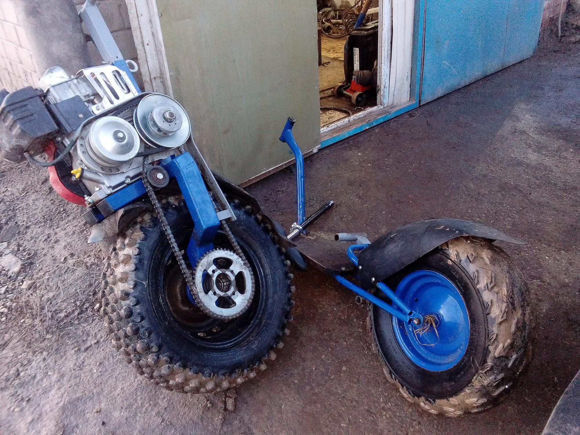

Вот так разбирается
А Вы попробуйте валенком в галоше на педальку нажать...

Кстати тормоз по моему мнению крайне не удачный получился. Но заказчик так просил сделать. Изначально сверху была педалька но ее пришлось заменить на кондовую трубу как раз из за обуви. Иначе усилия не хватало.

Ээээ уважаемый, для шоссейника таки да, наверно норм. Но для оффроуда не эффективная получилась.  По мокрому грязному колесу только на низких скоростях работает. А самокат сей до 60-ти способен разгоняться... Если очко железное.
Что касается рамы.
Для начала решил сделать "сухую". То биш без подвески. Завтра если время позволит начну собирать стапель. Ну и за материалом на базу сгоняю.
