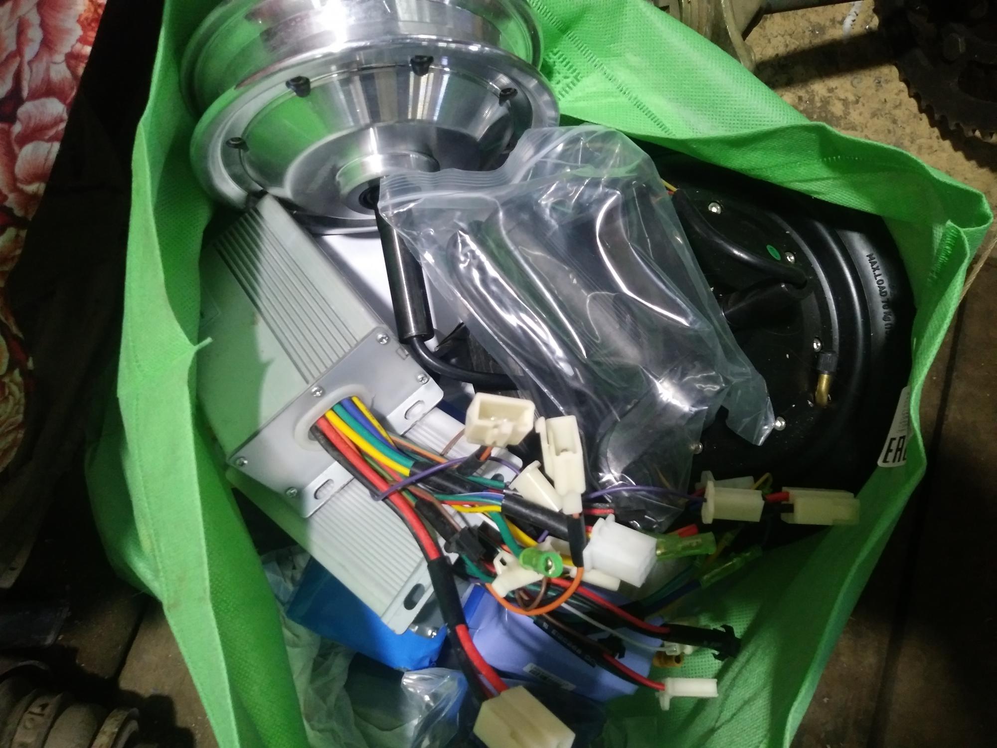

Не забудь желательно учесть консольные родные оси, чтоб под них крепления были. А то токарь не всем доступен.
Ты кстати моторы уже нашел, и интересно уже пробовал что нибудь к ним приколхозить? Если да, то выкладывай сюда фотки, интересно же.
Eltreco Rhino 48V, (1kW), Ливер.
JackHot Carbon.
stels
Пока это все выглядит вот так:
На днях завершу текущий проект, тогда над самокатом начну работу.
Сейчас варианты прикидываю. Хочется и простой и надежный и оригинальный. Все вместе сложно стыкуется. Дизайн это дополнительный вес. Усложнение конструкции.

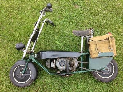

Так я и не навязываю ни кому. Мне как раз интересен процесс. Хобби у меня сборка эксклюзива. Просто вот сейчас на самокат торкнуло.
Иван Сусанин
Сергей072
За счет переднего пневмоколеса и *мягкости* (пружинит как бы) рамы
stels
Да есть такой эффект на пружинящих рамах. Делал как то под заказ мотосамокат с пружинящей рамой в качестве эксперимента. Без подвески идет мягко.
