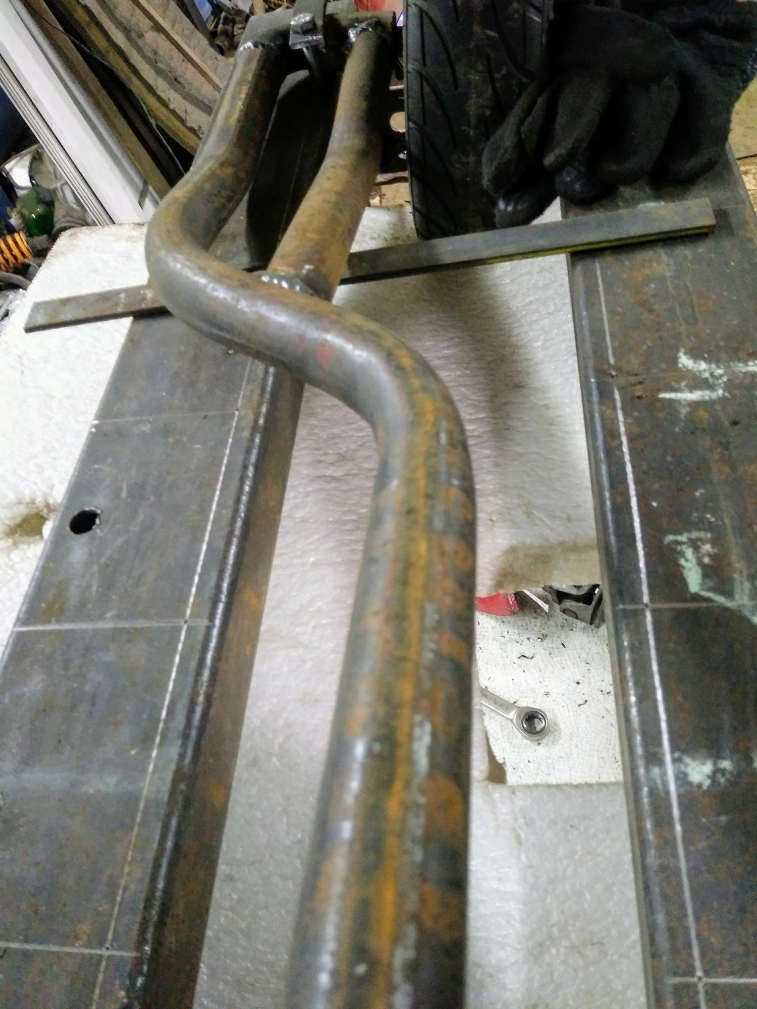

Согнул раму из 32й трубы. Немного другой конфигурации. В на той неделе будет готова "Народная рама" под кодовым названием Спутник. Тогда создам отдельную темку.
По весу самому интересно что получится. Раму как доварю, взвешу.
Расчетов прочностных ни кто не делает. Я тоже интуитивно, ну и по опыту изготовления конструкций. 38х2.5 СТ20 идет на каркас багги. 28-32х2 рама картов разных классов.

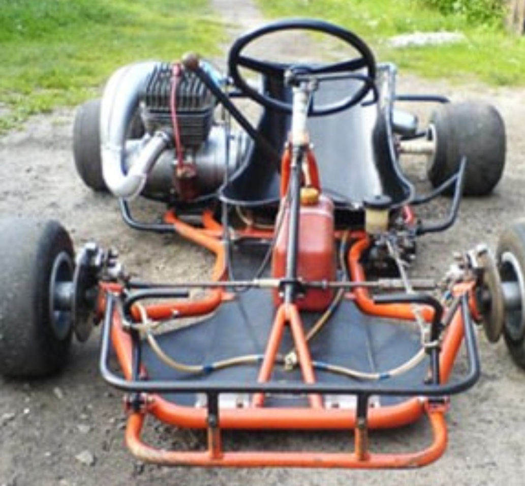

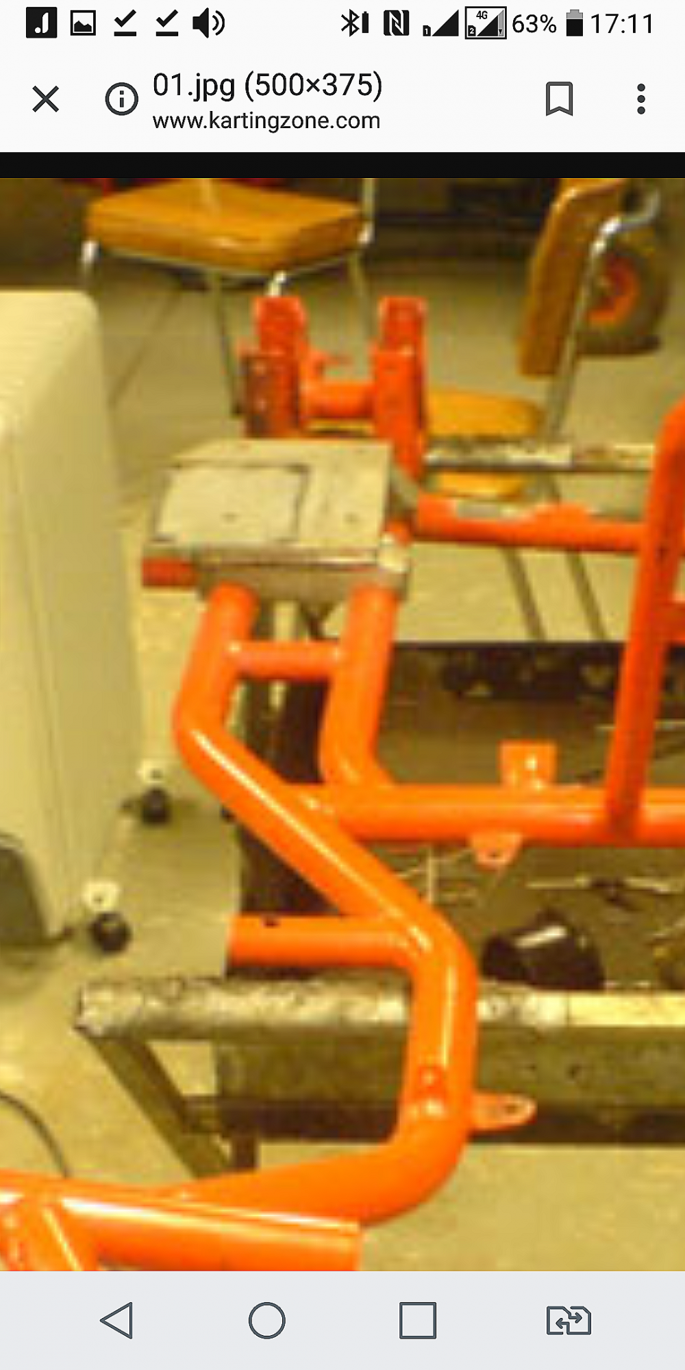

Цитата: VITAMIN1 от 30 Нояб. 2018 в 18:55
В карте на картинке, минимум две паралельных трубы, еще и с перемычками. и нагрузка приходится не на "ТОНКОЕ МЕСТО". основная нагрузка, чуть впереди заднего моста.
в вашей раме, основная нагрузка(вес райдера) примерно тут.
Увы не верно. Как кмс по картингу и кмс по автоспорту (кузова) могу объяснить, зная так сказать изнутри.
Развесовка карта 40х60. Центр масс в статике находится примерно на этом изгибе, чуть назад. В динамике картинка резко меняется. На торможении большая часть нагрузки, да еще с перегрузкой до 3g на входе с торможением в поворот вывешивается на одну сторону карта и смещается вперед на одинокую кривую трубу.
Если при этом еще и вылетаеш на поребрик, жесть. Рамы при этом конечно можно загнуть. Но в большинстве случаев они терпят. Столь эротичная форма рамы как раз и предназначена, чтобы гнуться в повороте.
Но там это работа сотен инженеров. А здесь десяток практиков, с устоявшимися мнениями. Это не хорошо неплохо. Это факт.
Ну и на конец. Я художник, я так вижу. Вы иначе

Рамы картов обычно из 30ХГСА 28х2.
Если только какие-нибудь Ленинградки и Эстонии для домов пионеров и мотосекций во времена СССР.
Добавлено 30 Нояб. 2018 в 22:17
Цитата: stels от 30 Нояб. 2018 в 22:01Столь эротичная форма рамы как раз и предназначена, чтобы гнуться в повороте.
Факт.
+отсутствие дифференциала.
stels
28 это нашенские оку 83 и 89. КС уже толще 30 вроде шла.
25 были великолепные шасси полтиничков.
А сейчас на 32 ваяют. Скорости другие однако.   А вот прокатники СТ 20 идут.
А спутник потому что можно в багажник шатла положить и запустить по мере надобности. И простота как у шарика с антенками.
