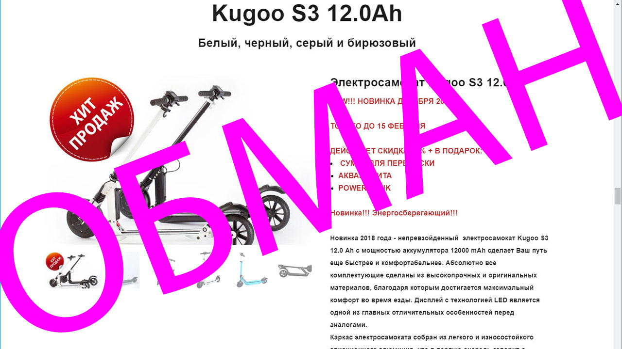

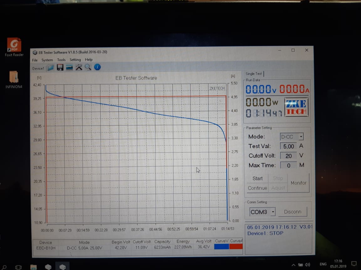

Протестировали одну из данных поделок, которые сейчас продают под видом 12 Ач.
На тесте он выдал 6.3 Ач. Новый.
Есть подозрение, что технически туда больше не поместится. т.е. всё что продают под данным брендом под видом 8.8 и 12 Ач это 6.6 в номинале. Поздравляю "счастливых" владельцев.
Продавец данную ситуацию никак решать не собирается и открыто посылает куда подальше.

Давно известный факт  :pardon:

Цитата: Bikelectro от 12 Фев. 2019 в 17:07Есть подозрение......
... что разрядный Ток в 5А, эт совсем не 0.2С, даже если аккум 12Ач.
Низаче"т.  :kidding:
Зато теперь все владельцы куг получили халявные сведения о времени разряда таким током.  :-)
А тисну ка я график, пока он не пропал,  :eureka::
Претензию письменную ему по 12 статье зозпп на расторжение дкп. Думаю, даже до суда не дойдёт, деньги вам вернет.Таких хитро...опых продавцом надо учить только так.
