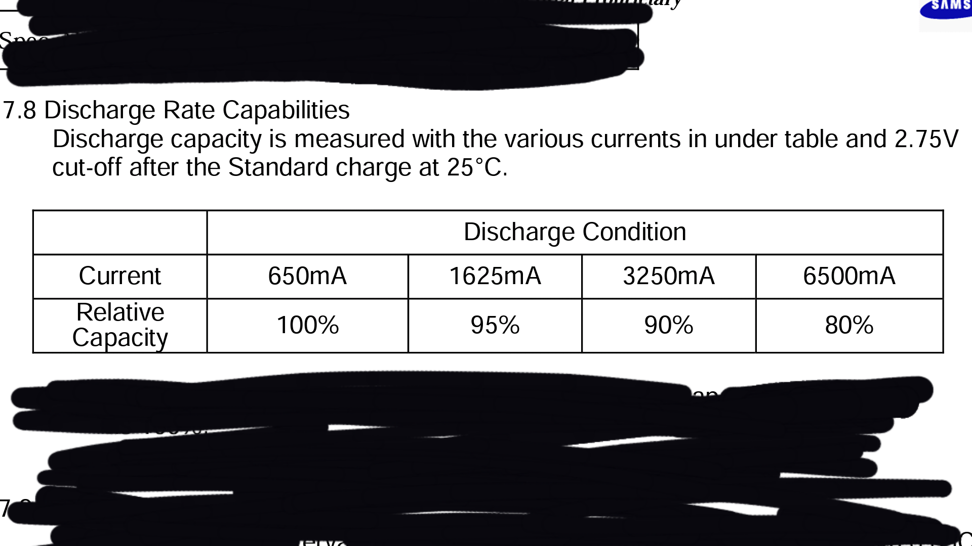

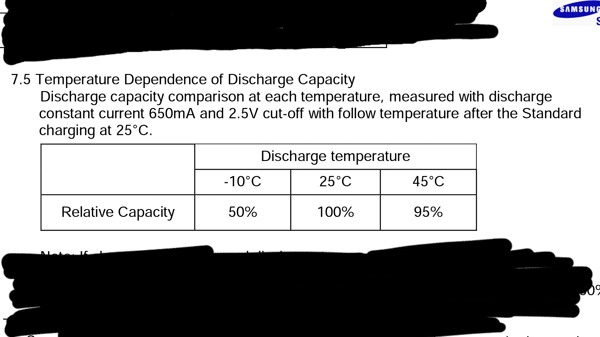

 В аккумуляторе самоката, к сожалению, нет датчика температуры (Т), чтоб дать прогноз его емкости. А емкость аккума имеет зависимость от Т.
Выехав из теплого местечка, с Т=20-25°С, ее", емкость, можно принять за 100%:
Но, когда Т аккума снизится до +2°С, то емкость аккума будет примерно 70-80%, допустим будет 80% для дальнейшего прогноза. При этом энергию, которую может отдать один и тот же ХИТ (Химический  Источник тока - аккум) зависит еще" и от Токов разряда, допустим будет так:
Допустим, что аккум остыл (до начала движения) до +2°С и разряжаться будет Током в 3А, тогда его емкость должна составить (приблизительно прогноз это, и кучка факторов не взята в расчет) 1×0.8×0.9=72%.
Перевожу в км, исходя из моих скринов, выше представленных и округленных.
Тогда я проехал 33км (без подзаряда) и Т была, вроде, градусов 18 по Цельсию. Вычисляю 72% и получаю, ~22км для моего аккума он ~6.6Ач был тогда.
