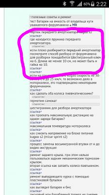

Kitten19
А где про амортизаторы там? Я не нашла
inetchik
Есть фсе, даже эскизы с чертежами, и еще раз пересмотрите мое предыдущее сообщение, коррективы внес.

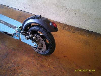

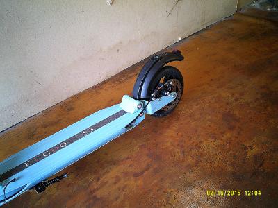

На 24 странице посмотрел видео и тоже решил сделать дисковый тормоз.

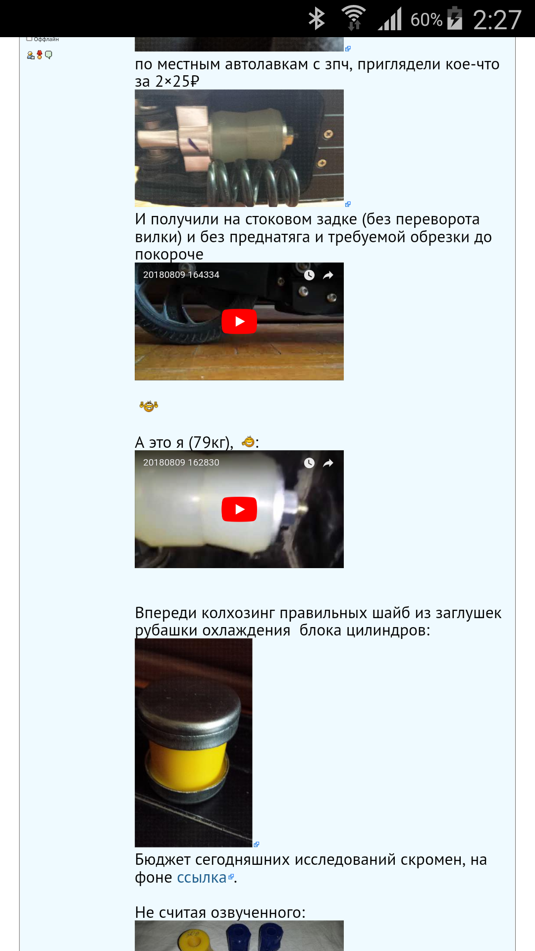

Kitten19
#1122
В заднем амортизаторе если эту гайку завернуть,то его ход уменьшается но не жесткость. А если его разбирать надо,то это не для меня - лучше в сервис обращусь. Покаталась сегодня опять)) и опять не посадила до конца - замерзла сама проехала гдето 17 км. Осталось 36,3 v,но сегодня похолоднее чем вчера и светится еще 3 деления из 5,хотя когда ехала с 1 на 2 перескакивал и обратно

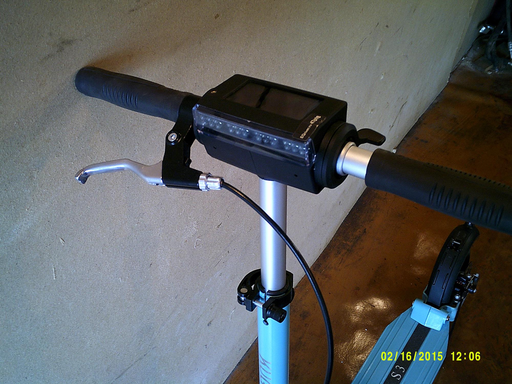

Sova
Цитата: inwin от 17 Фев. 2019 в 19:45Sova, покупали самокат или нашли где то только запчасти?расскажите, как крепили, с чем столкнулись, проводили ли испытания, довольны ли результатом?
Так же, как и на том видео купил "УрбанСкутер" за 5т.р. и снял с него соответствующие детали. А самокат донор собрал с куговским маятником и естественно без дискового тормоза. Там тормоз крылом. Надеюсь его продать за полцены. Конечно кое-что пришлось подгонять, некоторые детали вытачивать. Считаю, что тормозить крылом очень не удобно. Я это все делаю для жены
inwin
[user]Sova[/user], только помните о том, что затормозив юзом, колесо станет квадратным и на квадратном колесе не очень удобно ездить. в основной теме по куге, в первом сообщении на это есть ссылка.

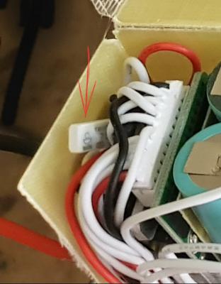

Всем привет. Не прошло и одного дня владения, как я разобрал самокат и извлек батарею так сказать стук и любопытство взяло свое. Заявлено было 8,8А.
Извлек батарею она оказалась в герметичном кейсе.
Не разрешает фото выкладывать :~-(
kaktozz
Попытка №2
inetchik
И, лекгим движением руки, 8.8Ач превратились в типа 6Ач.  :kidding: Да, [user]kaktozz[/user] ?
SF8. B1-Р600 с ЛЖФ15S-19.5АЧ.
Мы на карте.BR, Dmitry.
Fedorov
[user]kaktozz[/user], Полновесная, 30 батареек, поздравляю!
После малярного скотча обратно в кейс?
kaktozz
Сам кейс в деке сидел достаточно плотно стук был из за того что аккумуляторы "болтались" внутри.
По фото видно что  216 Вт/ч
E = U * Q
E - энергия (Вт*ч);
U - напряжение (В);
Q - электрический заряд (А*ч).
Получаем Та-дам 6А/ч
так что китайцы даже наклейку правильную приклеить не могут.
Акумы обмотал малярным скотчем и все плотно вошло.
Еще слой скотча на кейс и все обратно.

[user]inetchik[/user], Именно так даже без вскрытия
Добавлено 18 Фев. 2019 в 09:40
Так что можно считать что китайцы "врут" на половину ) 50*50
inetchik
Да  на аккуме и элементах столько граффити, что фиг поймешь без замера реального.  ;-D Т.е. и 6Ач под сомнением.  :pardon:
