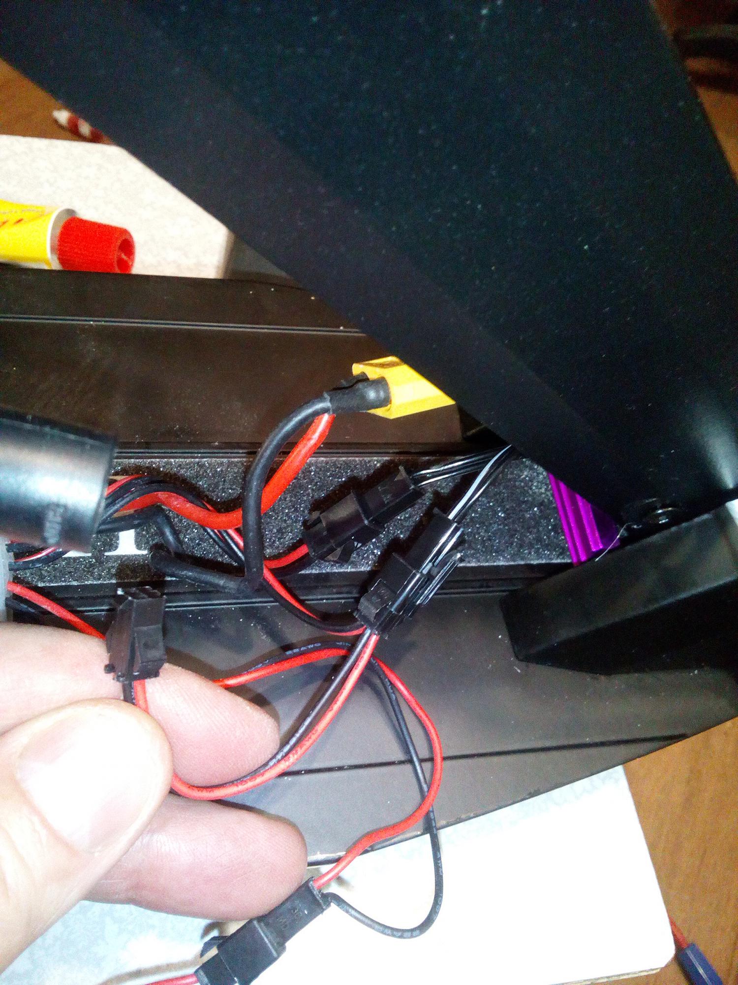

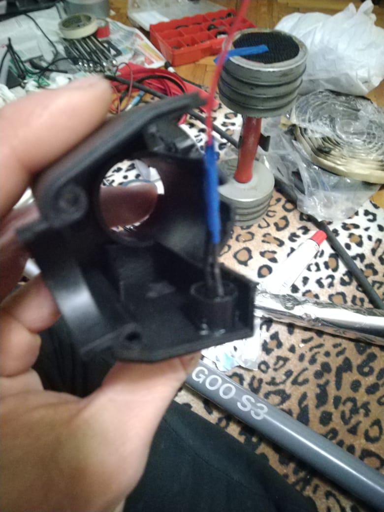

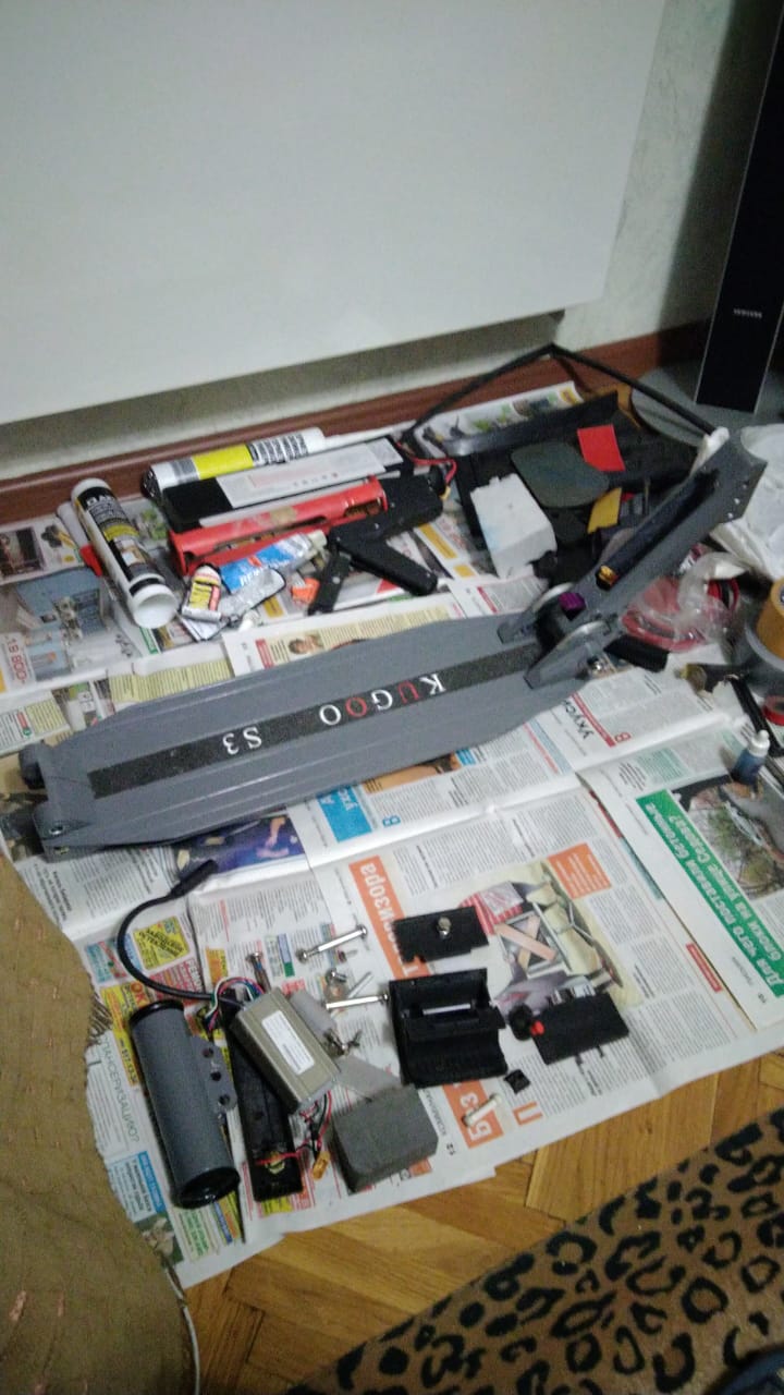

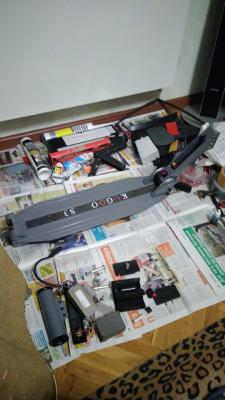

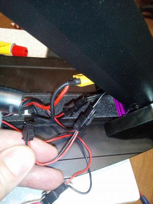

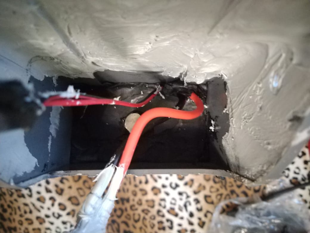

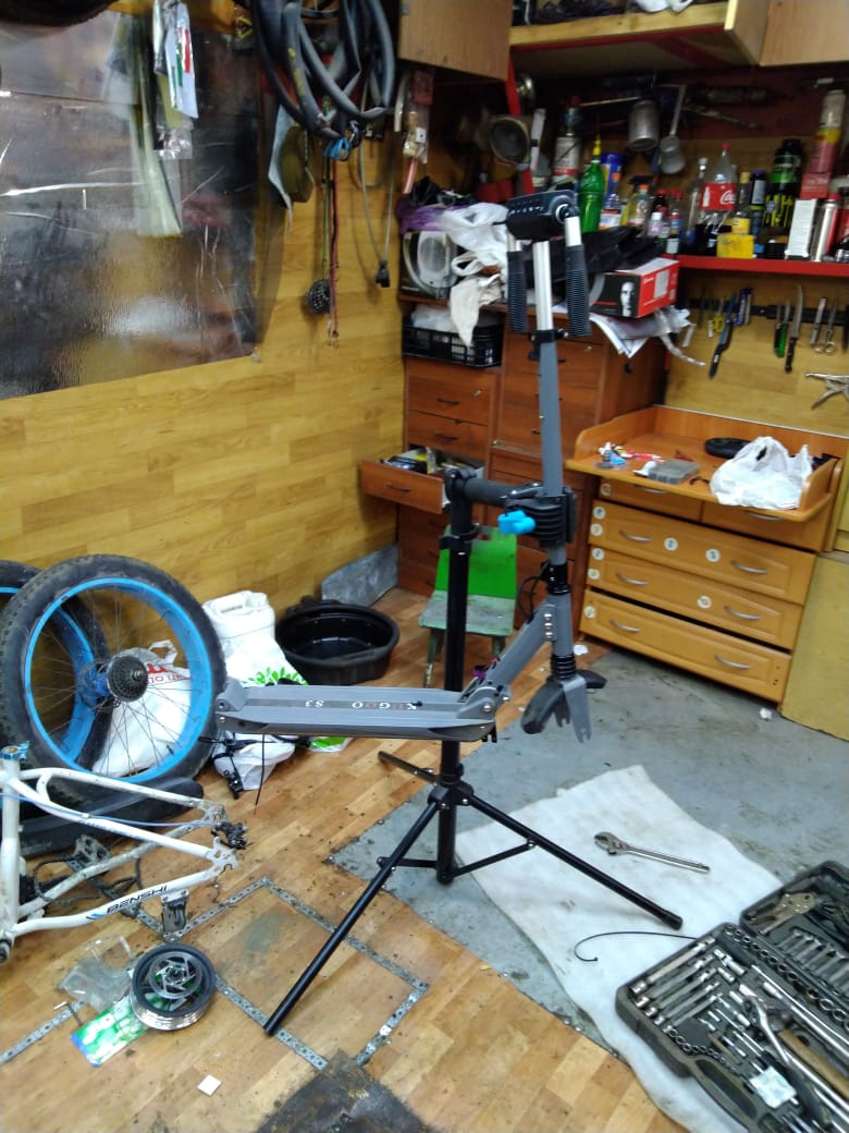

Решил немного сделать гидроизоляцию самика, родная только для вида
Разобрал и притащил домой

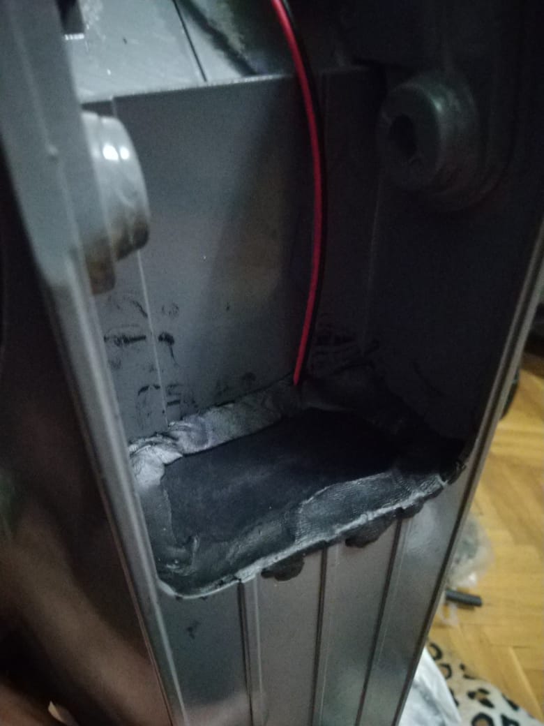

Заднюю часть гидроизолировал специальным герметиком для фар, не забываем про 2 винта сверху и 2 снизу.
С переди была вырезана из пластика специальная пластина и так-же посажана на фарный герметик. В пластине специальный болт, на тот случай, если надо будет её снять, на батарее обычная верёвка и чутка виброизоляции, всё в случае необходимости легко достаётся.
От нечего делать, переносим гудок, теперь его слышно!)

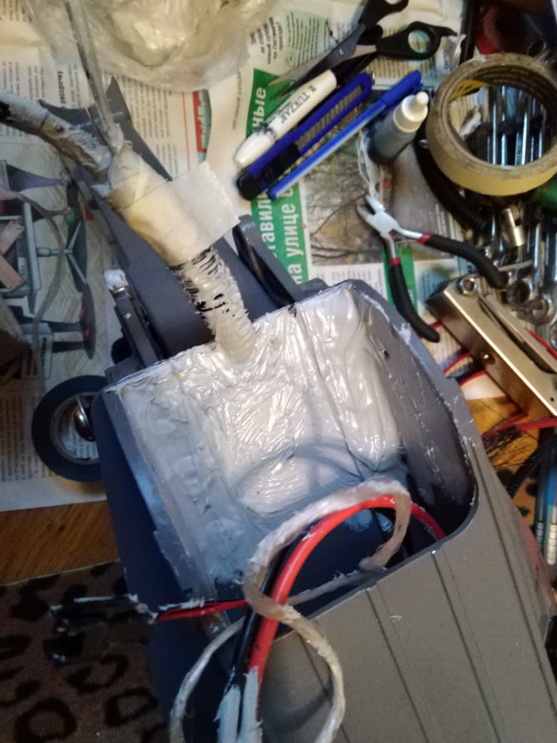

Специальной замазкой-герметиком мажем деку в месте крепления рулевой.

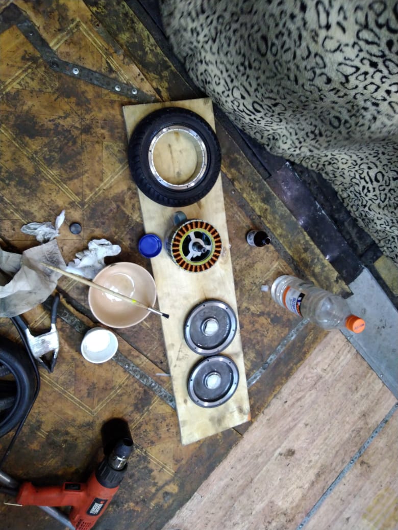

И термолаком  покрываем в несколько слоёв мотор внутри, потом так же при сборке всё сажается на герметик.
Продолжение следует /:-)

Цитата: F-A-Q от 03 Фев. 2019 в 21:08Решил немного сделать гидроизоляцию самика, родная только для вида
Я сегодня купил силиконовый герметик, тоже пытался сделать. Обмазал под крышкой контроллера, сзади где амортизатор, спереди в щели и сверху и там где провод.
Но все это ерунда как мне кажется, вода все равно попадет при езде по лужам. Больше мороки с этим обмазыванием.
Не думаю, что большинство катающихся вокруг заморачиваются с герметиками

F-A-Q
К контролеру попасть может и то постараться надо, а за батарейку я на 100% уверен, до неё не доберётся хоть в пруду купай, не одну пару фар собирал - не потели, и тут вода не пройдёт))  так что лужи  до 10 см вообще не страшны.

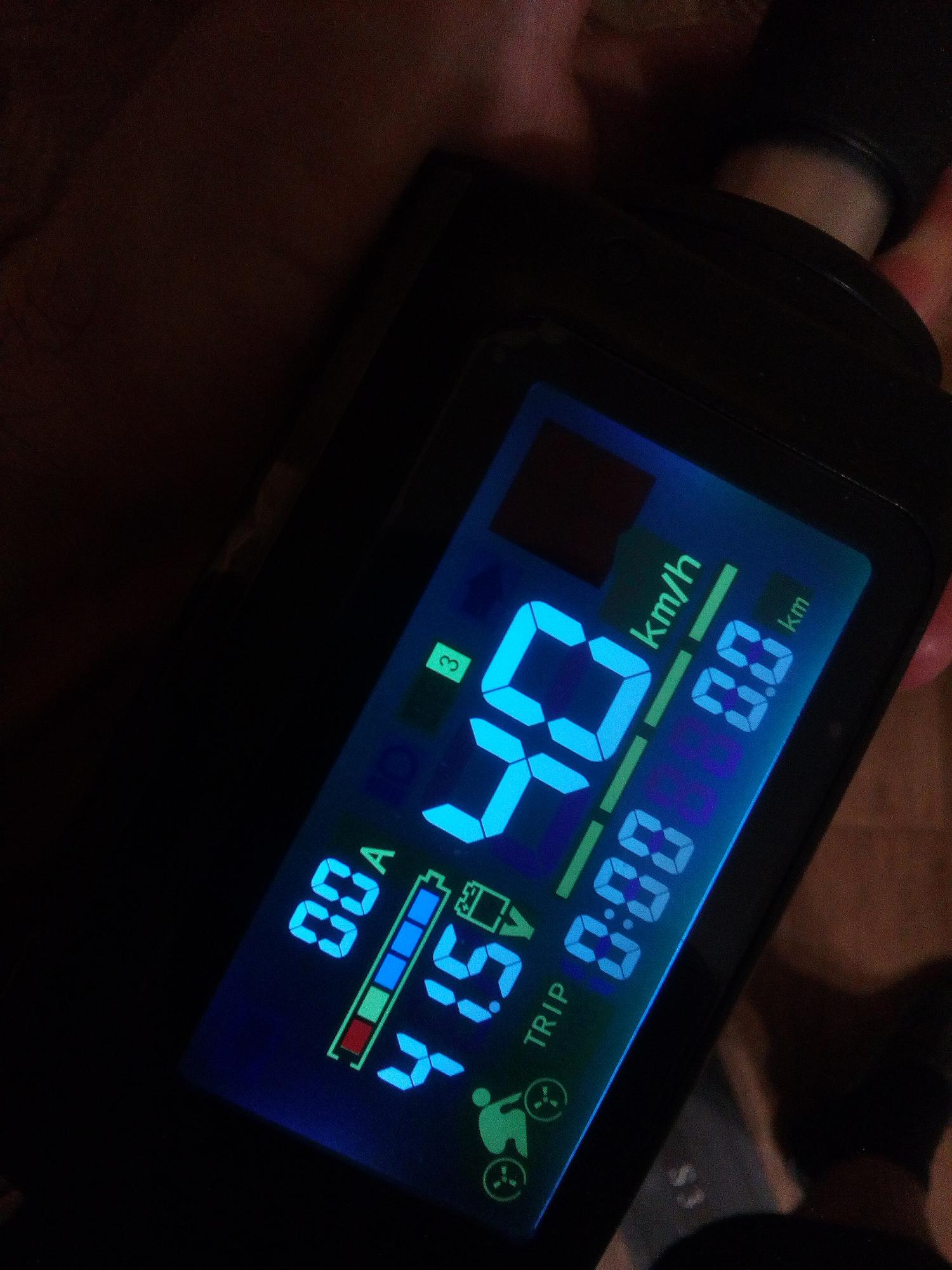

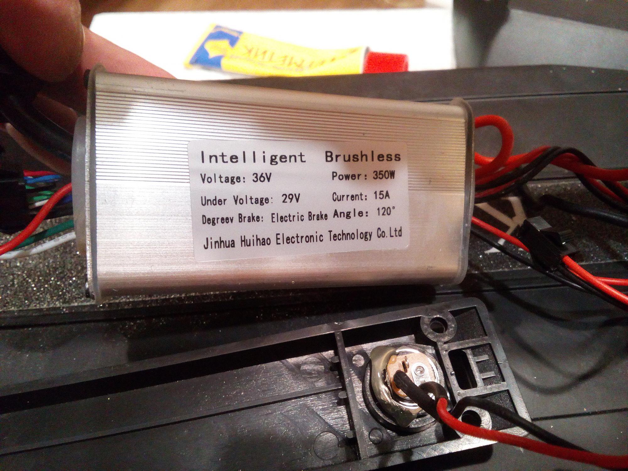

"ну и по традиции, на ХХ сколько? настройки 8-30?"
Сегодня первый раз зарядил батарею, до 42 вольт. На холостую показывает 40 км/ч))
До этого катался на посаженной батарее до почты, напряжение проваливалось до 30-29 вольт, но ток шпарил до 15 ампер. Показометр заряда мигал красненьким в начале шкалы. Тухлый режим в конце разряда как у куги не включался!! Напомните, при каком напряжении происходит отключение самоката?

inwin
[user]Fedorov[/user],
ЦитироватьНапомните, при каком напряжении происходит отключение самоката?
29

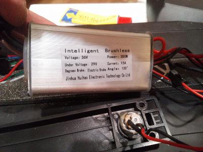

Цитата: nuff от 06 Фев. 2019 в 08:20Fedorov,
какое МК?
Да без разницы какое, хоть от сяоми. Мы же крутим вхолостую, взгляните на дисплей, там 0ампер, мигало 1а, то есть реально ток ~0,8А. А вот контроллер другой, третий тип. Здесь пару выходов с сетевым питанием, к одному подключен стоп сигнал, на 36в))
Есть мысля подключить к свободному линзовую фару с Авито за 500руб., думаю 150мА выдержит.

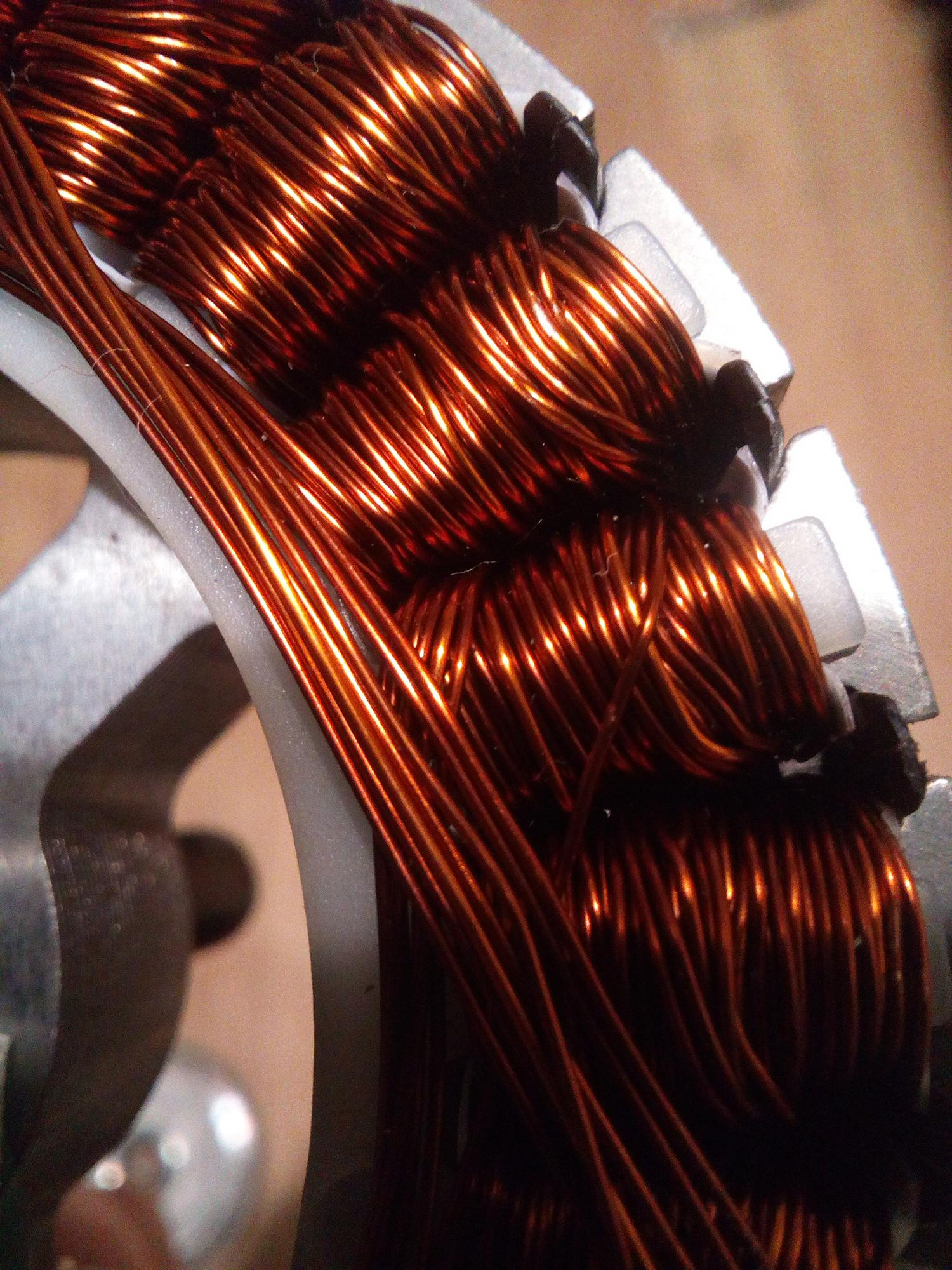

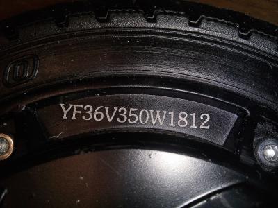

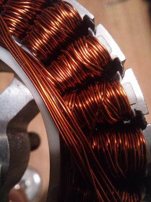

inetchik
#1043
Цитата: Fedorov от 05 Фев. 2019 в 23:48На холостую показывает 40 км/ч
Золотая серединка, кмк, если минимум, мелькающий в сообщениях, в 34км в ч, а максимум, вроде аж 47 км в ч на холостых.
Если мотор не собран, то каковы: ширина магнитов и пакета железа, диаметр проволочки обмоточной, количество жил ?
Надеюсь с правильными настройками в дисплее (п.3=8" и п.4=30 магнитов) показана скорость в 40км в ч на ХХ.
