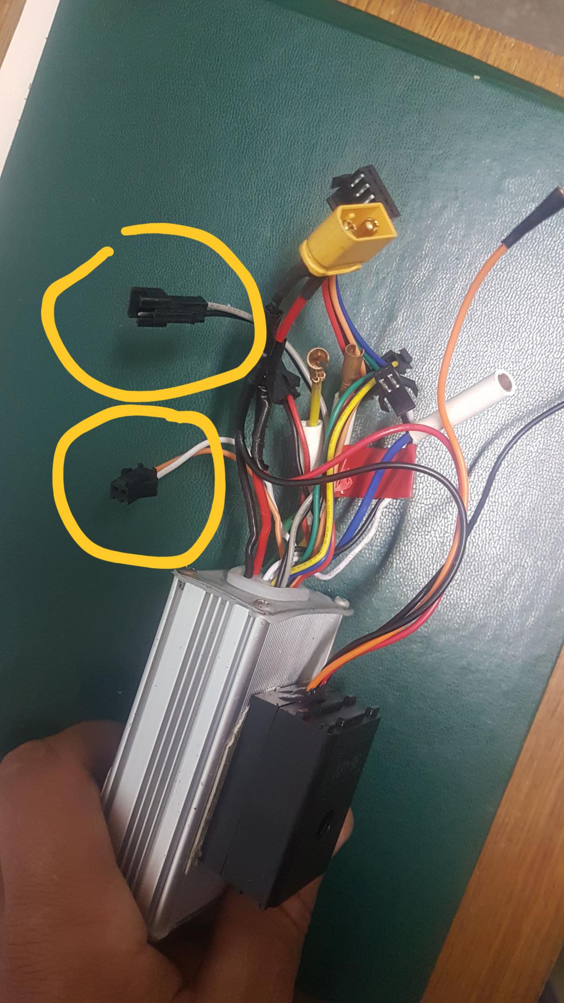

VASILIYBUMER

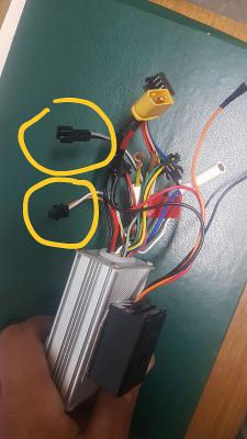

А у меня такие провода торчат без дела

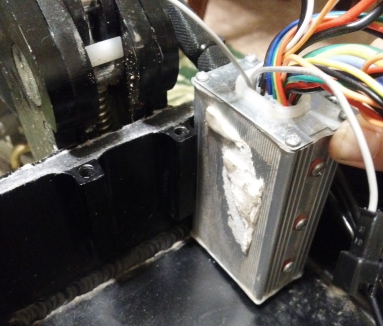

[user]PykuXOX[/user], а внутренние размеры корыта не измеришь?

PykuXOX
#237
Цитата: VASILIYBUMER от 04 Июнь 2018 в 19:28провода торчат без дела
у меня это стоп и габариты (ммм.. вроде...)

Цитата: bambirtuya от 04 Июнь 2018 в 19:29а внутренние размеры корыта не измеришь?
44см на 14,5 см на 7,3 см
но спереди есть два ребра жесткости вертикально, выступают на 1 см по всей высоте
а! еще из пищалки выходит одинокий зеленый провод, без наконечника, просто обрезан

VASILIYBUMER
PykuXOX
а, к сигналке и иммобилайзеру?

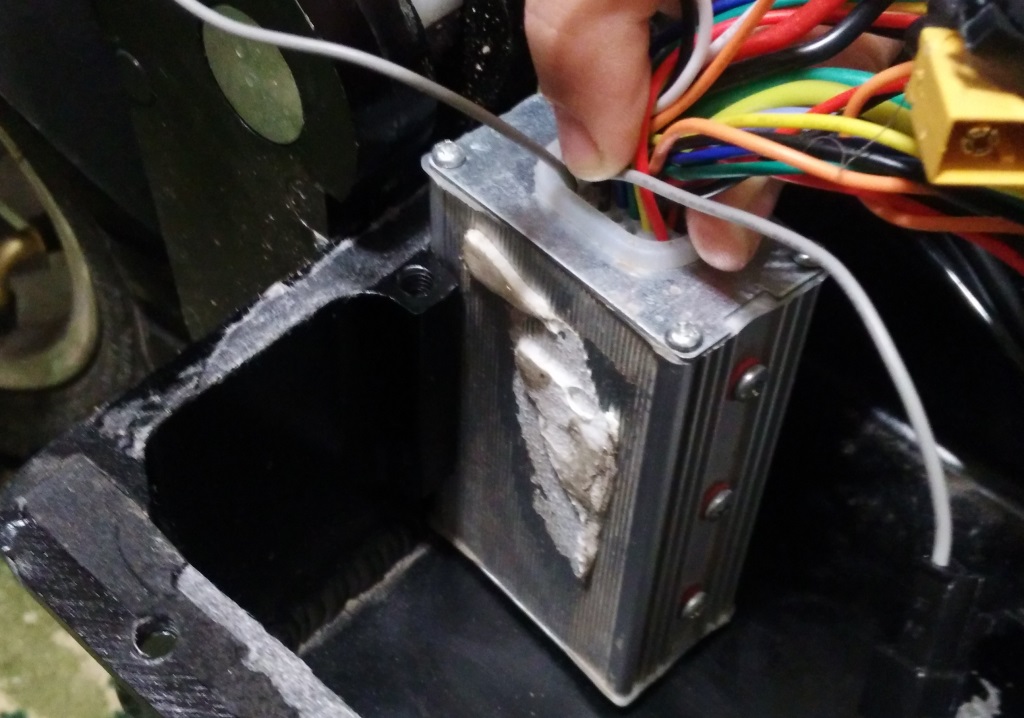

туда, вперёд контроллер боком, не  плашмя как сейчас встанет?
если батку будете вскрывать сфотайте, пожалуйста бмс почётче и сами ячейки, маркировку на них.

Цитата: bambirtuya от 04 Июнь 2018 в 20:02туда, вперёд контроллер боком, не  плашмя как сейчас встанет?
аа.. не-а... он же выше получается, чем глубина корыта. он входит по ширине между ребрами, но в высоту нет.

bambirtuya
[user]PykuXOX[/user], не, не так. положить на дно той стороной где 3 винта.

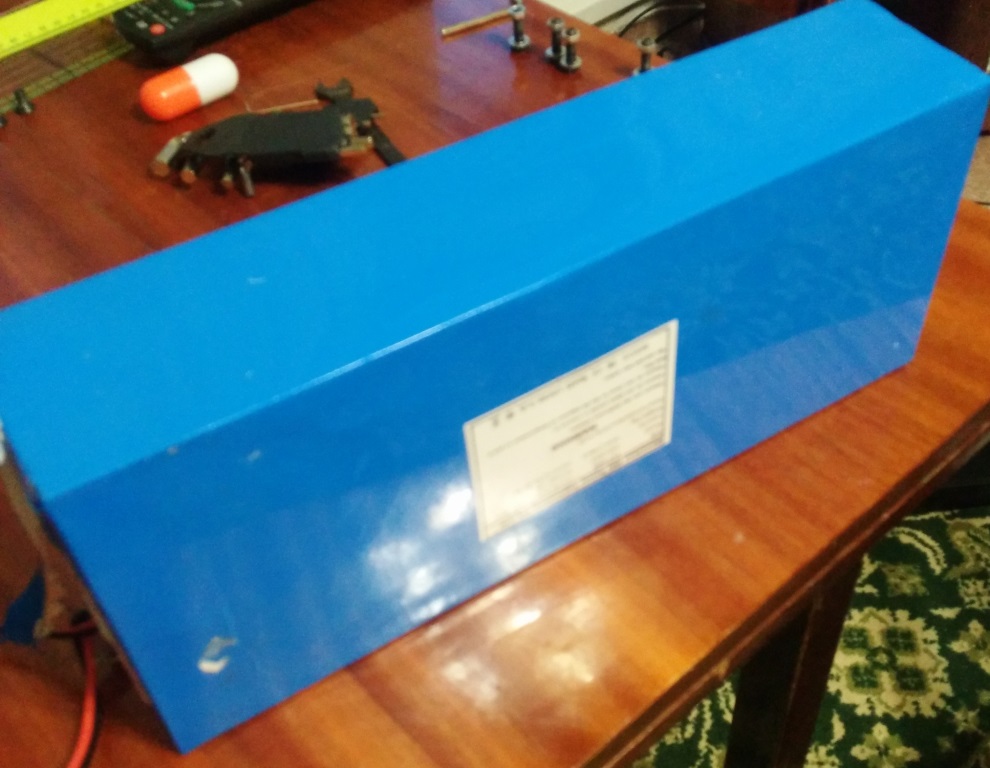

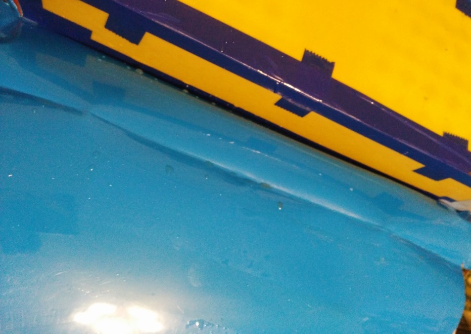

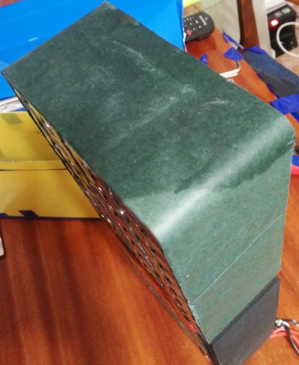

итак, я снова наступил на те же грабли второй раз )))
первую батарейку залил на куге, вторую вот.. на Халтене  :ah:
понадеялся. на заводскую "гидроизоляцию".. :ireful:

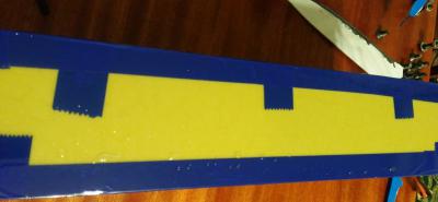

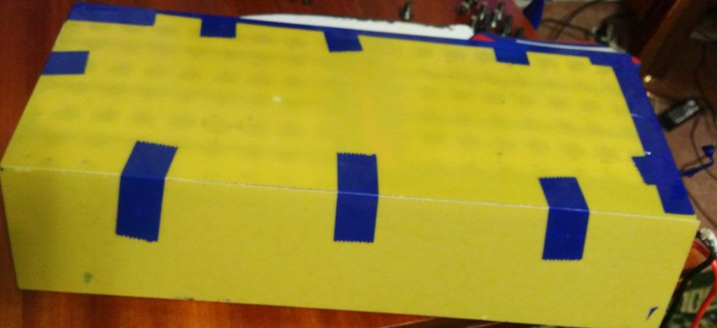

итак, поехали. вот пациент лег на стол:
снимаем одежду.... от страха пациент опИсался... подтверждаются опасения..  :-(

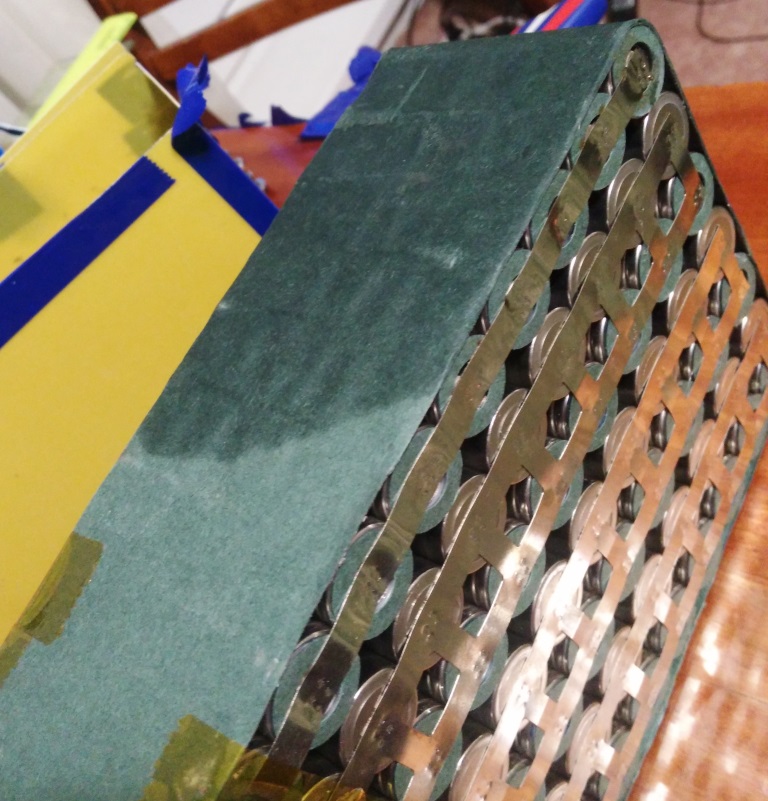

отложим скальпель, достаем внутренности:
вот они, кишки...

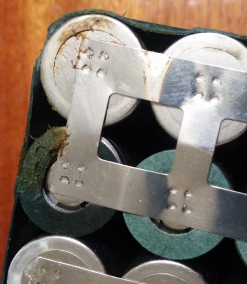

подтверждаются худшие опасения... мокрая бумага с одной стороны, именно там впереди была лужа.. И ИМЕННО ТАМ была трещина на синей изоляции длиной сантиметра 4, с угла...
вот он, больной угол!!!
это за три дня по дождями и три дня стояния дома в тепле.
ну что, есть надежда на просушку.

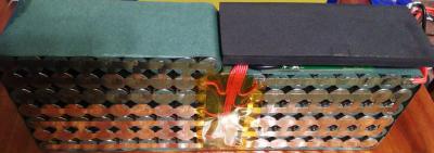

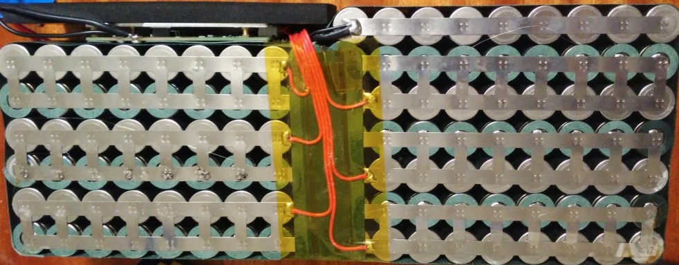

элементы внутри стоЯт вот такие:

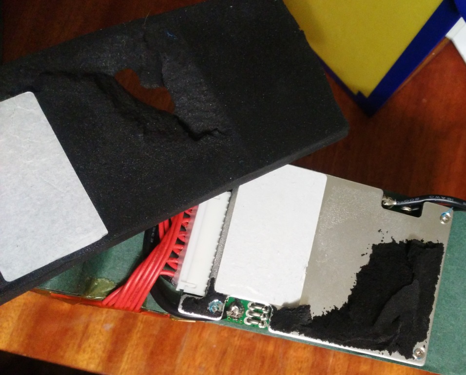

чуть позже сделаю фото бмс, она под бампером на скотче двустороннем

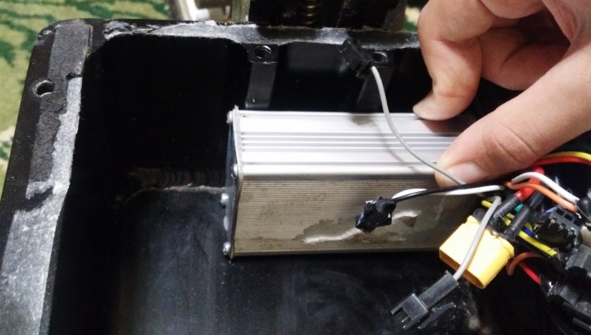

PykuXOX
Цитата: bambirtuya от 04 Июнь 2018 в 20:28положить на дно той стороной где 3 винта.
может что не так понимаю.. ну вот сделал фото винтами вниз
а вот если максимально сдвинуть в сторону пучка проводов, к стенке:

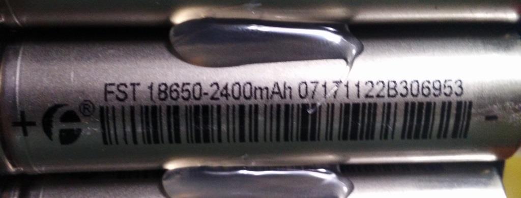

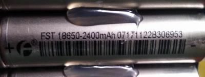

MoRoman
Видно 13s9p по 2400 на элемент = 21,6 ампер часа. . Как они 26 намеряли?  И ватчасов тоже меньше, чем заявлено.
bambirtuya
да, вот так. и места ещё вагон остаётся для всяких манёвров.

[user]MoRoman[/user], по 2900 посчитали. :ah:

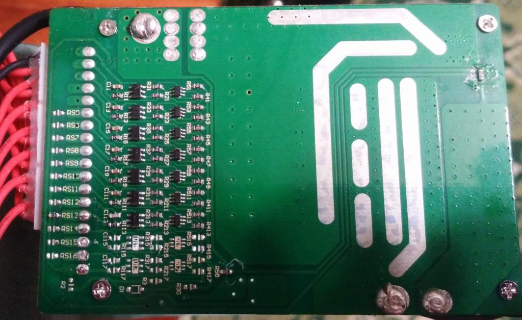

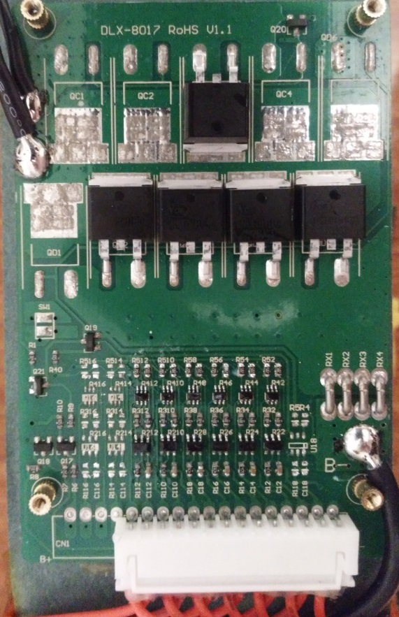

вот моя БМСка, насилу оторвал этот пенополиуретан чОрный  :-D
а вот она без радиатора, к нему мосфеты идут через термопрокладки

quadlike
Цитата: quadlike от 18 Май 2018 в 23:43
Очень интересная наклейка на акб)) банки 2400мах их 9шт в параллели. А емкость 26ач) видимо еденицу и точку забыли написать) 21.6ач
Вот же)
[user]PykuXOX[/user], А на обратной стороне компоненты есть? чето тут нехватает всего) гомнобмс походу
ks-n1-d - был

PykuXOX
[user]quadlike[/user],
Цитата: quadlike от 04 Июнь 2018 в 20:53А на обратной стороне компоненты есть?
а вот обратная сторона:

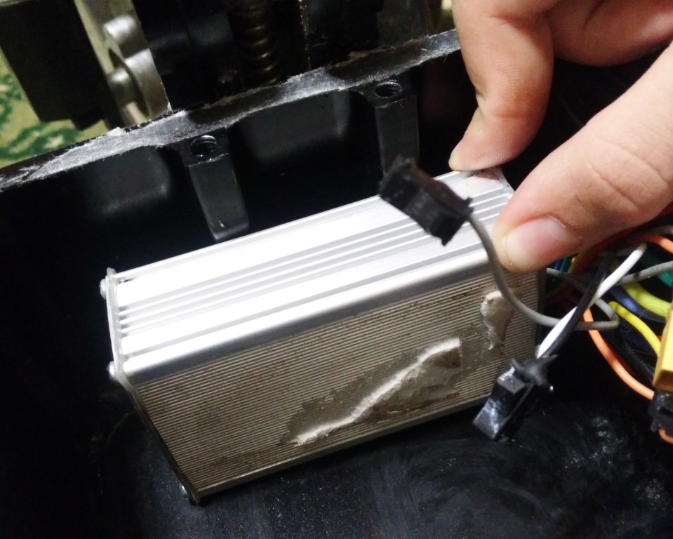

MoRoman
Оставьте контроллер сзади дэки,  не надо делать длинные фазные и тащить их вдоль всей батареи.
bambirtuya
я же для второго место присматривал.
