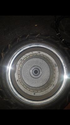

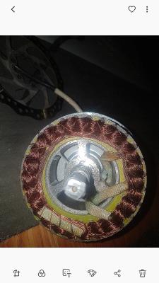

[user]VASILIYBUMER[/user], интересно, от чего сгорел, перегрев из-за его расположения в корпусе или от чего другого?

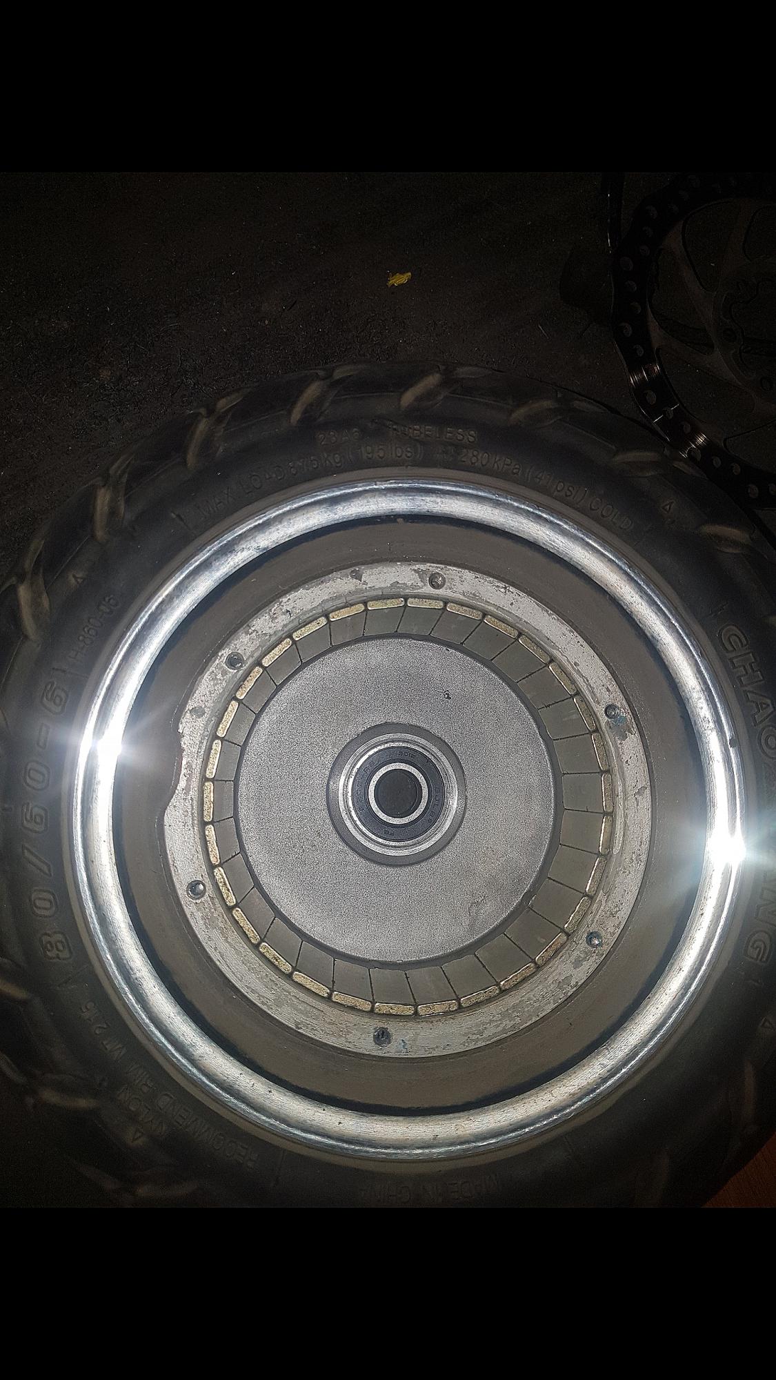

VASILIYBUMER
Вообще сам виновал. Эксперементировал с мощьностью при помощи лужения шунта. Стал как ракета проехал 200 км все отлично.  потом бахнул.

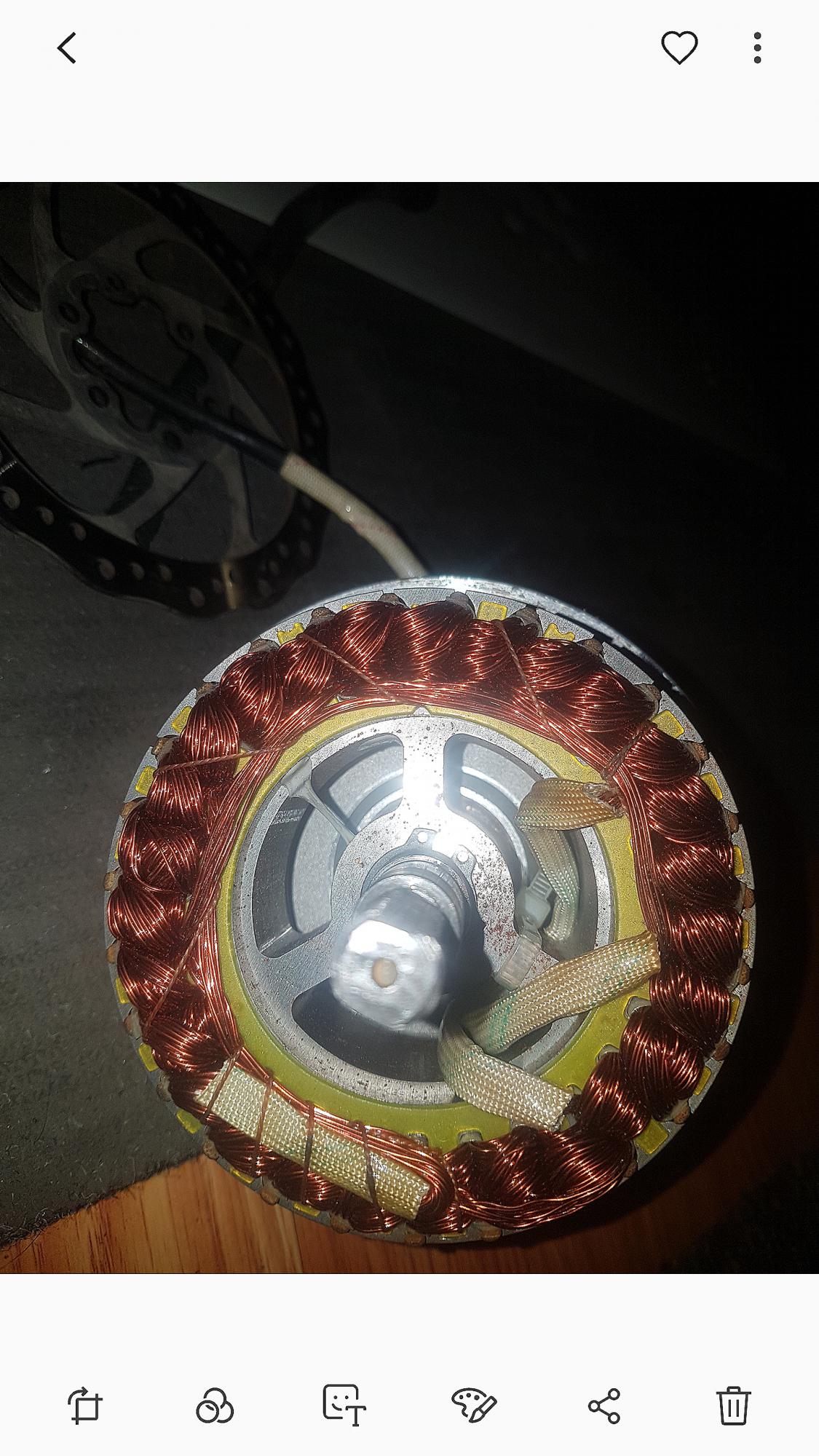

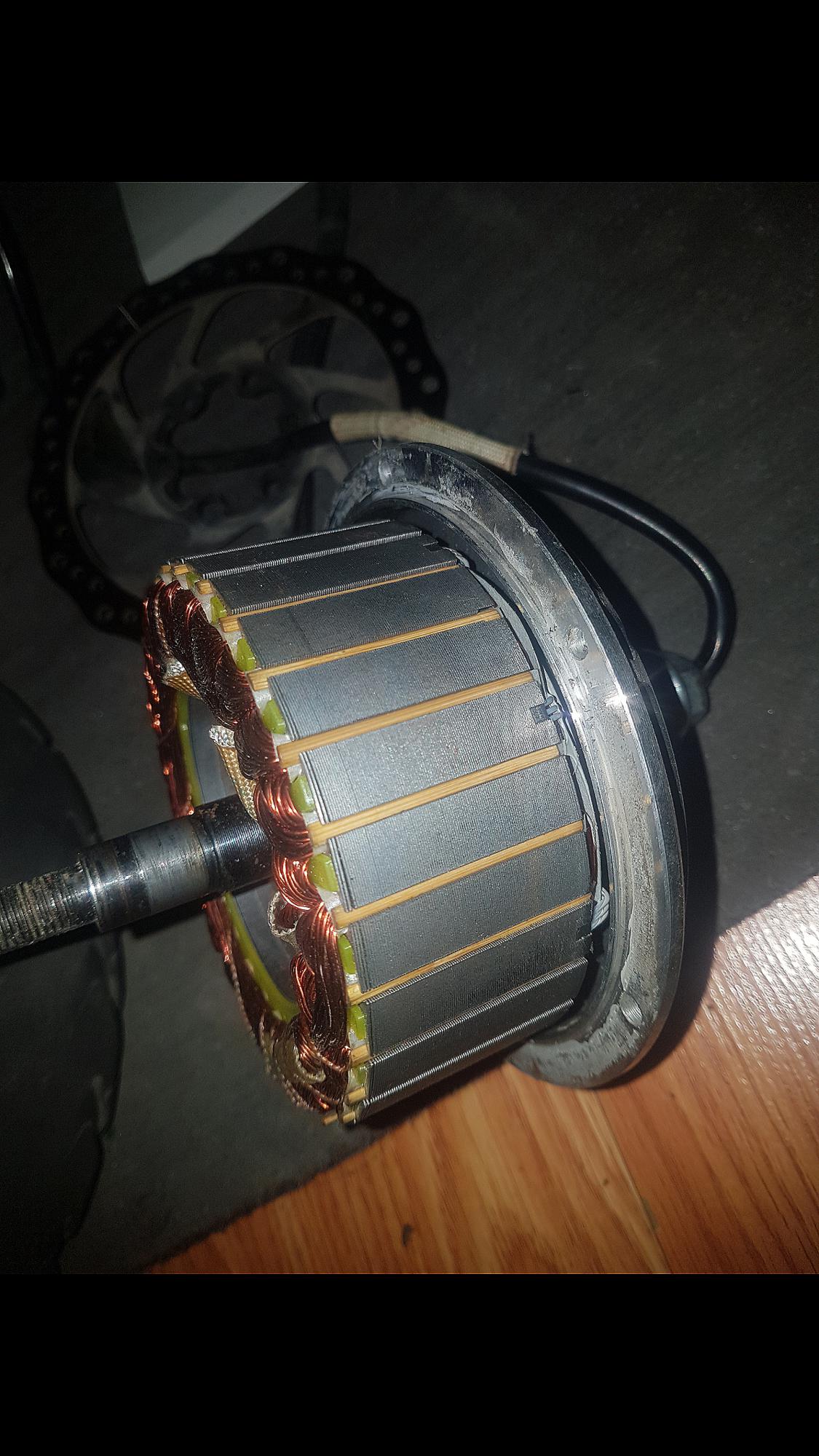

Двигатель разобрал но фотки большого размера сюда не грузятся

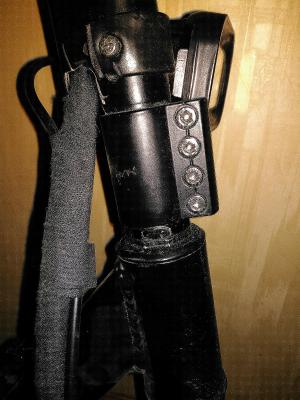

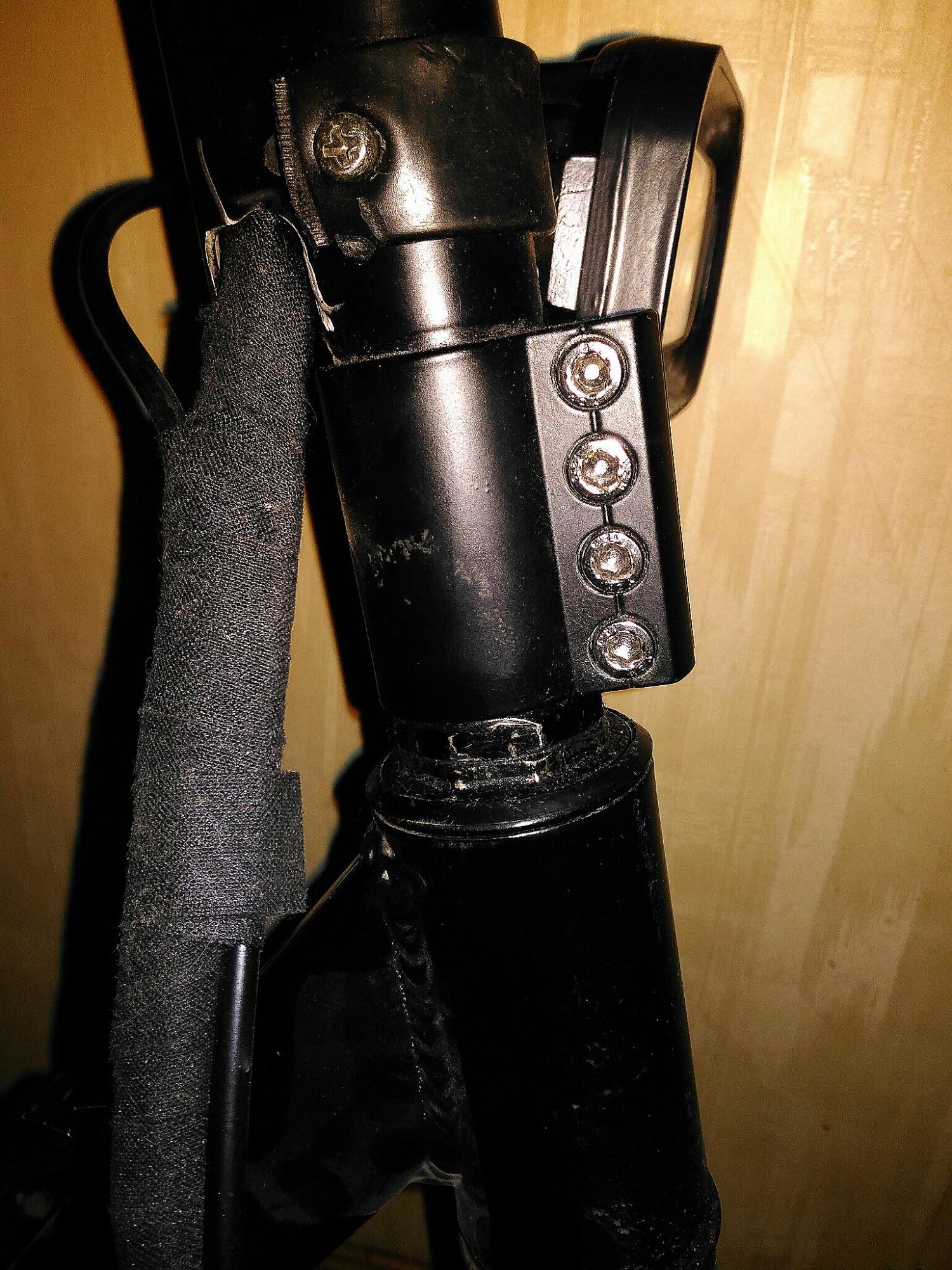

Ну хоть в каком-нибудь размере :) А есть у кого фото сочленения  рулевой трубы с вилкой хомутом?  Люфт с каждой поездкой растет- уже по курсу проворачивается, а это уже не безопасно.

inwin
[user]VASILIYBUMER[/user],  30 магнитов
DmitryKuzmin
Деревянные палки в моторе??? O_O Сильно. Лака я тоже что-то не очень вижу, как и изоляции торцов пакета железа....
Спасибо, придется срочно в свой лезть.
VASILIYBUMER
Можно не лачить его. так как он при максимальной эксплуатации вообще не греится. Еле теплый
DmitryKuzmin
Если я еду тапок в пол несколько мин, внешний корпус гр 60 греется, а внутри и того больше.

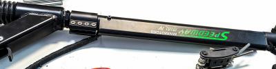

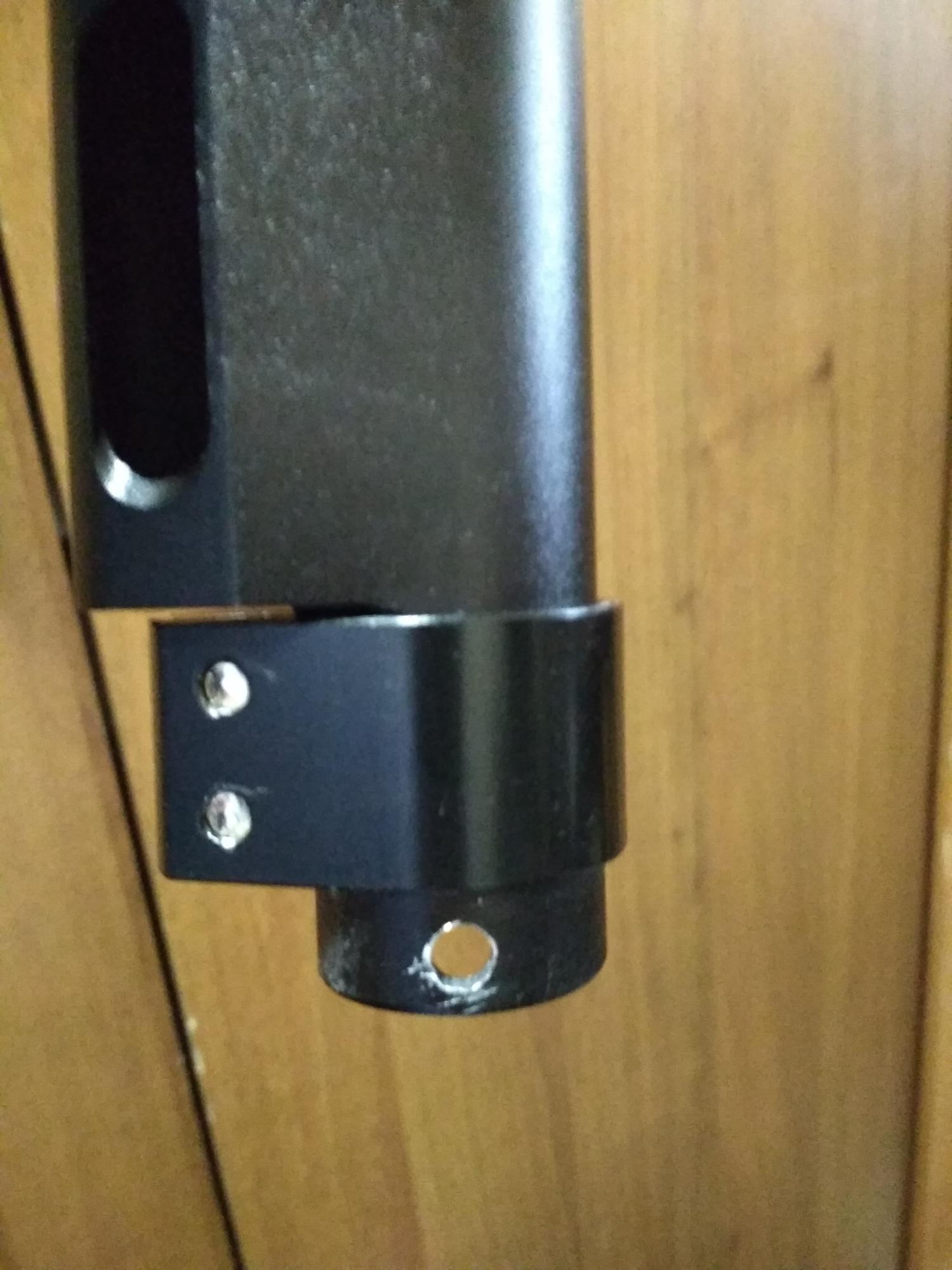

bambirtuya
#208
Цитата: DmitryKuzmin от 03 Июнь 2018 в 23:14А есть у кого фото сочленения  рулевой трубы с вилкой хомутом?
вам как это принципиально выглядит?
а вот так это выглядит в стоке
фото от экодрифта

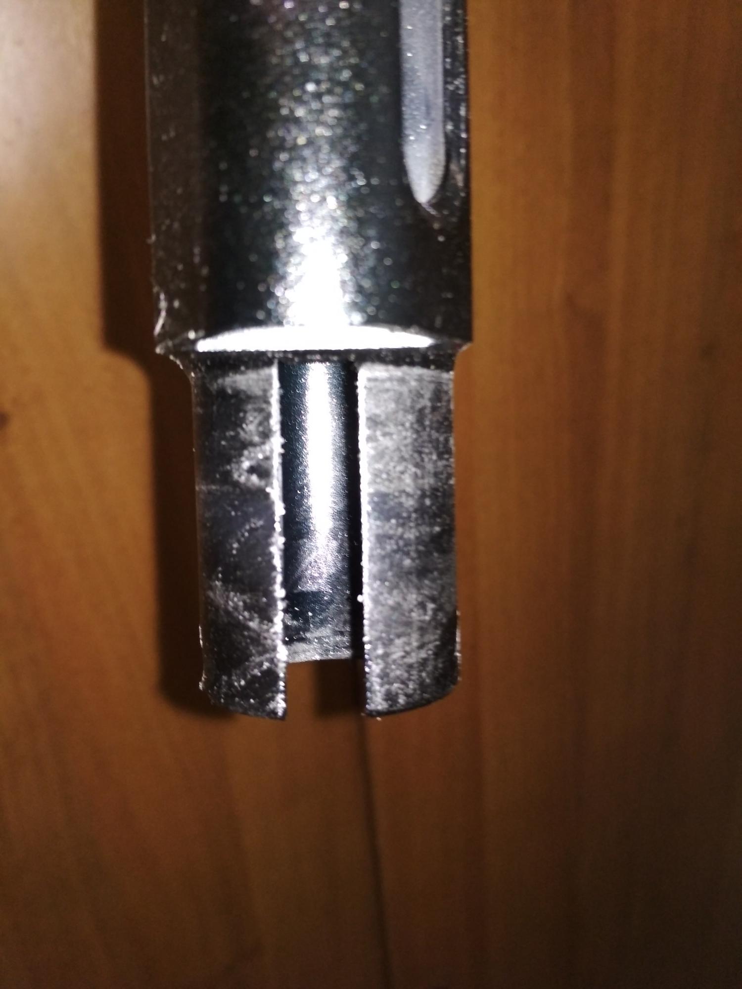

DmitryKuzmin
Спасибо!  Я правильно понял,что нужно отрезать часть трубы треугольного сечения.  разрез  в виде буквы т должен быть внутрь.  Это же дикий концентратор напряжений как-раз на конце трубы вилки. Как там все по уму сделать? отверстия по концам разреза?

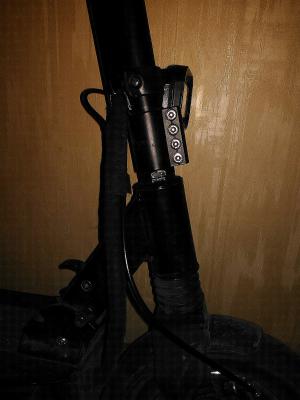

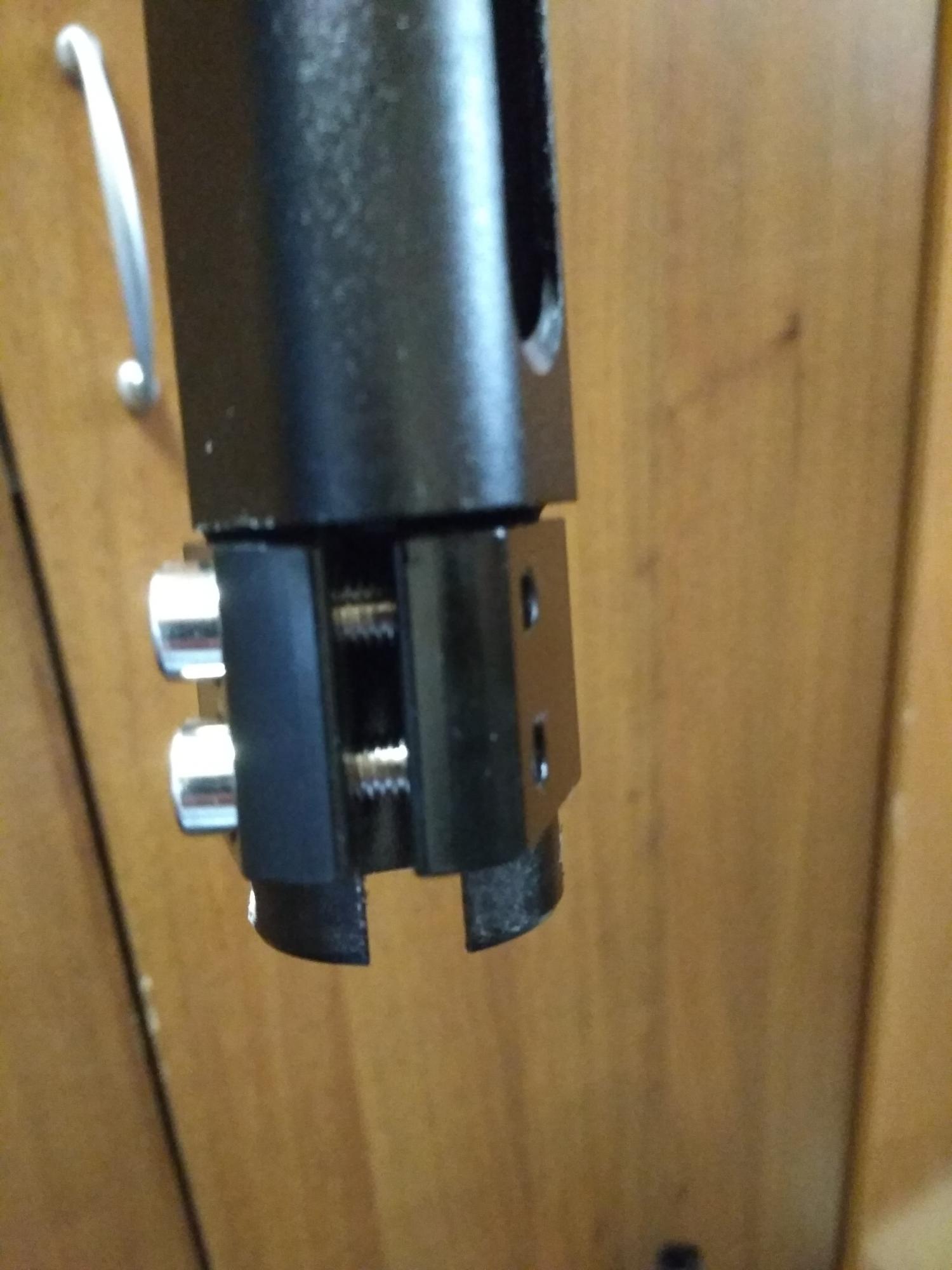

MoRoman
держи
потом шплинтуется разрезной втулкой, хомут опускается и затягивается.

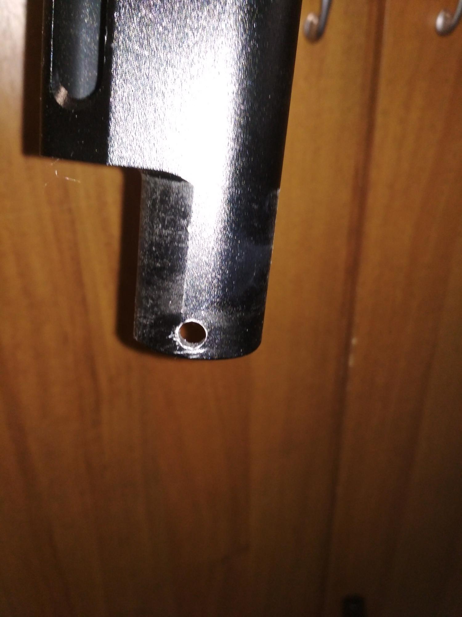

bambirtuya
отверстие под центрующий винт можно над хомутом сделать, а сам хомут шире. на безхомутном халтене всё это зависит от найденого для модификации хомута.

bambirtuya
Цитата: MoRoman от 04 Июнь 2018 в 11:40
согласен, можно и так.. в моём случае тоже можно болтом стянуть вместо втулки и хомут вверху оставить....
этот винт по сути ничего и не стягивает, это отверстие-винт как центрующие используются, что бы градусы не ловить руль-колесо при вторичных сборках. а вот на халтене на эти винтики всю нагрузку почему то решили возложить. но ничего всё допиливается. нет совершенных самокатов, во всех что то допиливать приходится.

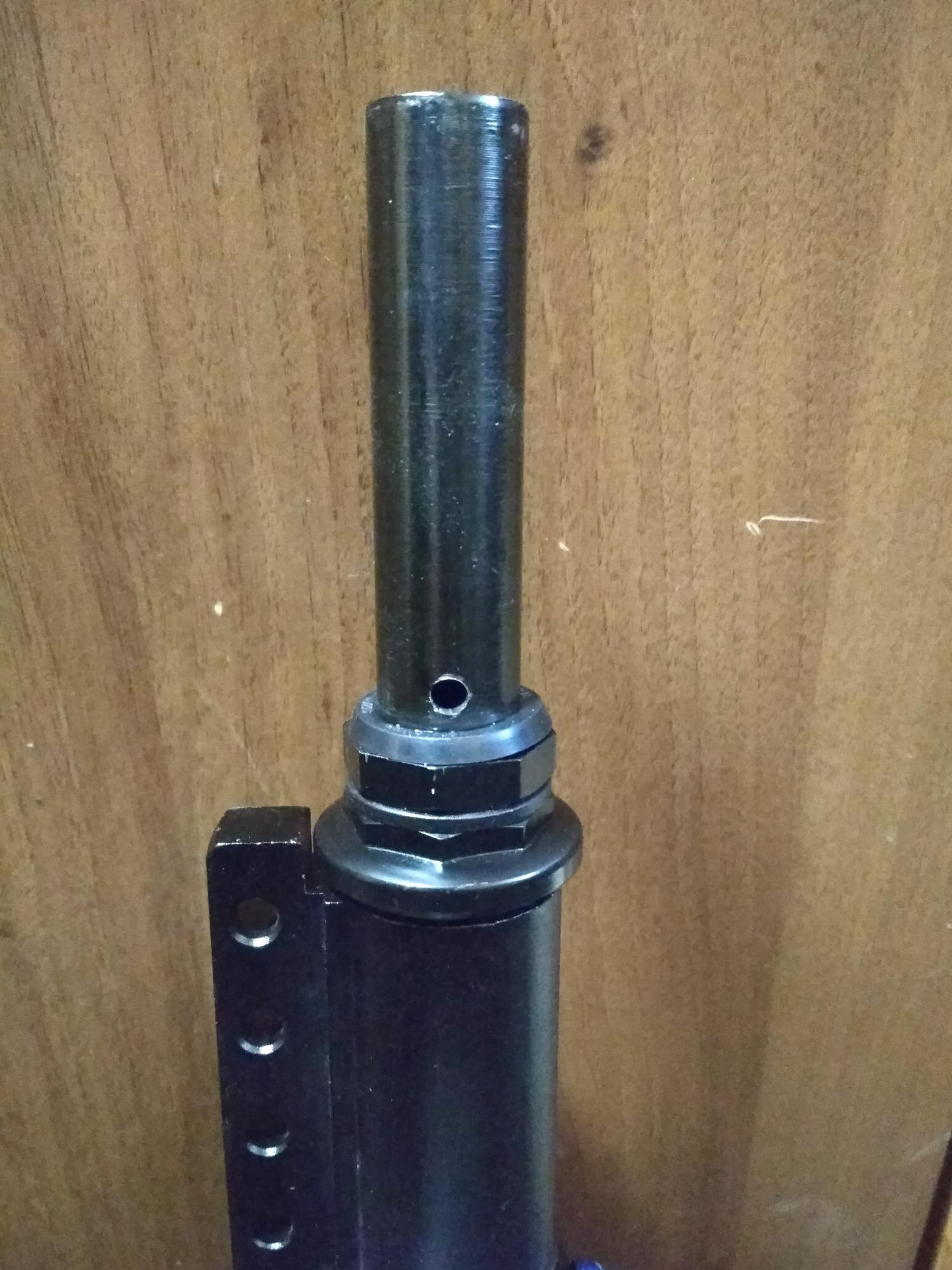

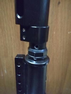

MoRoman
Цитата: bambirtuya от 04 Июнь 2018 в 11:47этот винт по сути ничего и не стягивает, это отверстие-болт как центрующие используются, что бы градусы не ловить руль-колесо при вторичных сборках.
так у меня и не винт там, шплинт втулка разрезная... градусы всё равно ловить, люфт там маленький есть, исчезает после затяжки хомута. Стяну наверное болтом у себя, выбивать втулку не очень приятно, т.к. труба внутри полая и втулка начинает убегать в сторону внутри...
PS на фото мой второй комплект, вилка двойная и рулевая труба с рулём от неё... брал комплектом всё, т.к. мои немного пострадали в аварии, правда вытянул и теперь не очень актуально... )
bambirtuya
не совсем понял замысла со шплинт втулкой. можно фото.
