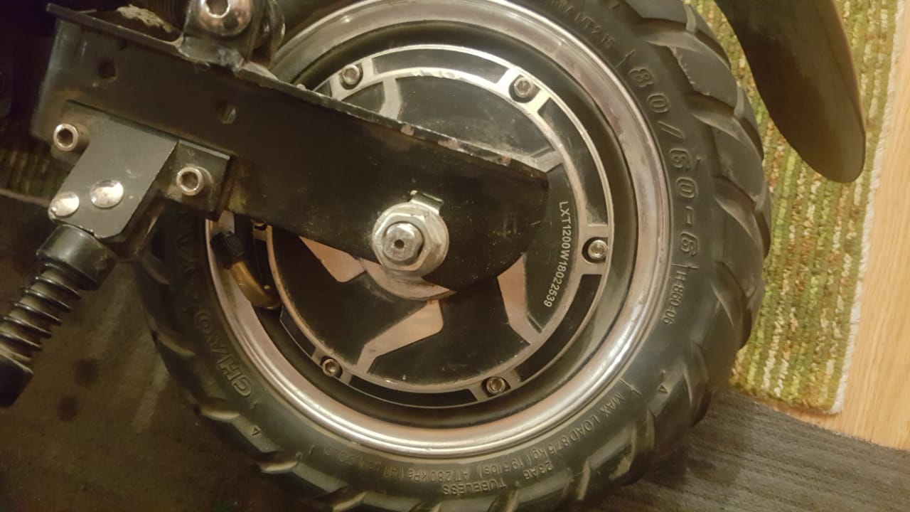

Всем привет. Помогите пожалуйста где можно купить двигатель от такого самоката? очень срочно
VASILIYBUMER
С двигателем не порядки наехал на кочку и начал дергаться когда нажимаешь на газ. Это точно не контроллер. Когда отключаешь самокат двигатель плохо крутится с такими рывками как будто внутри чтото задевает и при включеном самокате так же. Разобрал двигатель но ничего не нащел. Хочу купить новый
MoRoman
[user]VASILIYBUMER[/user], для начала отключите мотор от контроллера, если рывки исчезнут - смотреть контроллер, скорее всего пробит мосфет, если не исчезнут - смотреть проводку фазных проводов. В любом случае покупать новый мотор - не самая хорошая идея.
VASILIYBUMER
А почему рывки когда при отключеном самокате когда рукой крутишь колесо?
AgipTM
[user]VASILIYBUMER[/user], если в моторе видимых повреждений не видно, то дело не в нем скорей всего а в проводке или контроллере...Вам правильно сказали, отключите его полностью от батареи и контроллера и проверьте

Fokan
Про рывки, мне сразу почему то на ум пришло замыкание и мотор в режиме электро тормоза или одна из обмоток замкнулась

MoRoman
именно так и есть, но вопрос - где замкнуто? Скорее всего в контроллере пробит мосфет...
VASILIYBUMER
Двигатель внутри идеально чистый. Попробую его отключить от контроллера. А контроллер где можно купить?
MoRoman
Контроллер скорее всего можно починить.
Где купить - спросите там, где купили самокат.

DmitryKuzmin
Цитата: VASILIYBUMER от 03 Июнь 2018 в 13:25Двигатель внутри идеально чистый
А можно фото, пока не собрали- кол-во полюсов, магнитов и т.д
VASILIYBUMER
Я собрал уже. но разбирать буду на днях
Добавлено 03 Июнь 2018 в 16:34
Датчики холлов установленны но контроллер без подключения к ним
