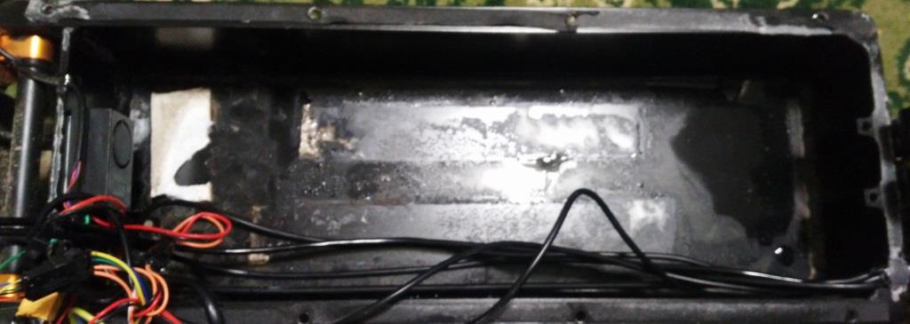

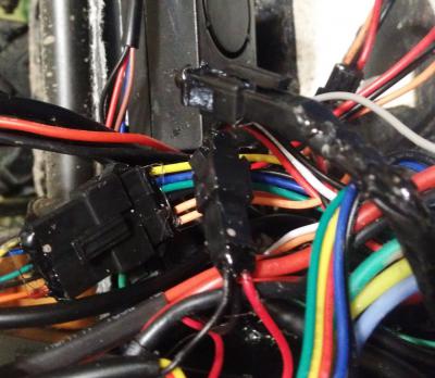

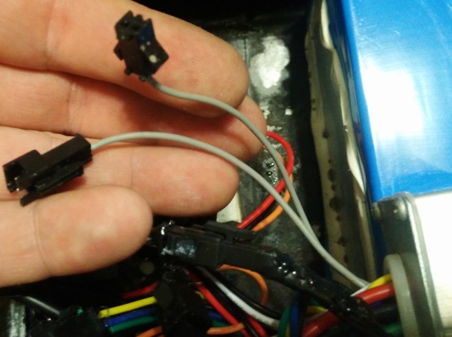

Итак, приступаем к вскрытию пациента!
Верхняя крышка деки сидит на двухстороннем скотче, необходимо приложить усилие, чтобы оторвать.
гидроизоляцией там и не пахнет, поэтому и понадобилось вскрытие, так как пациент стал уходить в защиту, из-за принятия внутрь воды.
вот как все выглядит:

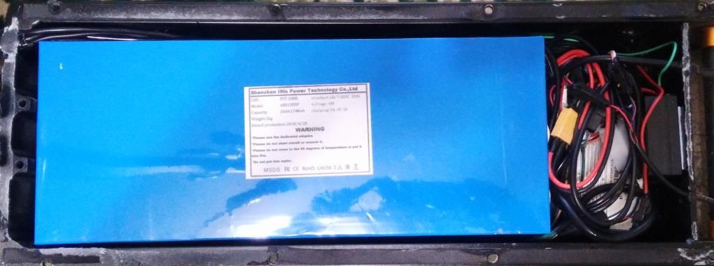

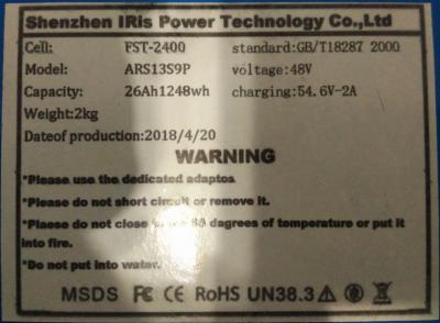

это у меня такая батарейка:

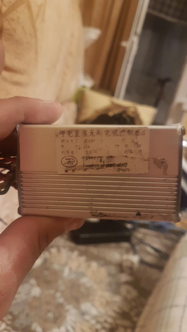

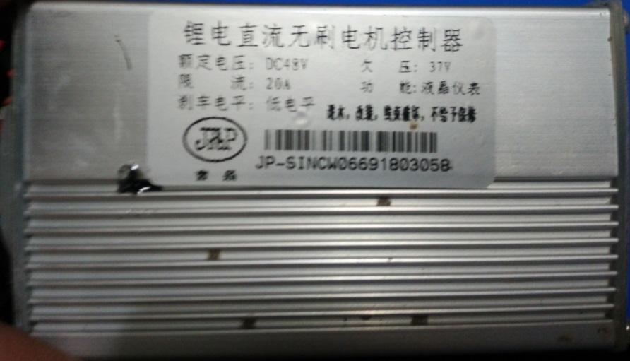

а это контроллер:

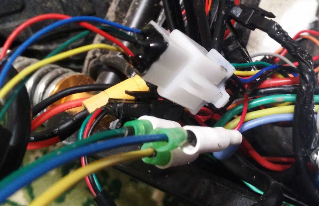

все соединения папа-мама залиты либо термоклеем, либо силиконом, пока не понял

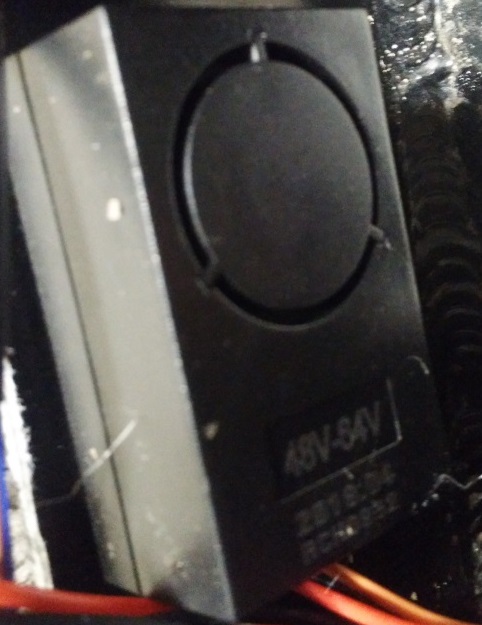

вот пищалка сигнализации:
а вот эти два провода разъединены, короткие, выходят из контроллера, оба серые, папа-мама
может это и есть пресловутая рециркуляция? или какие есть еще предположения?

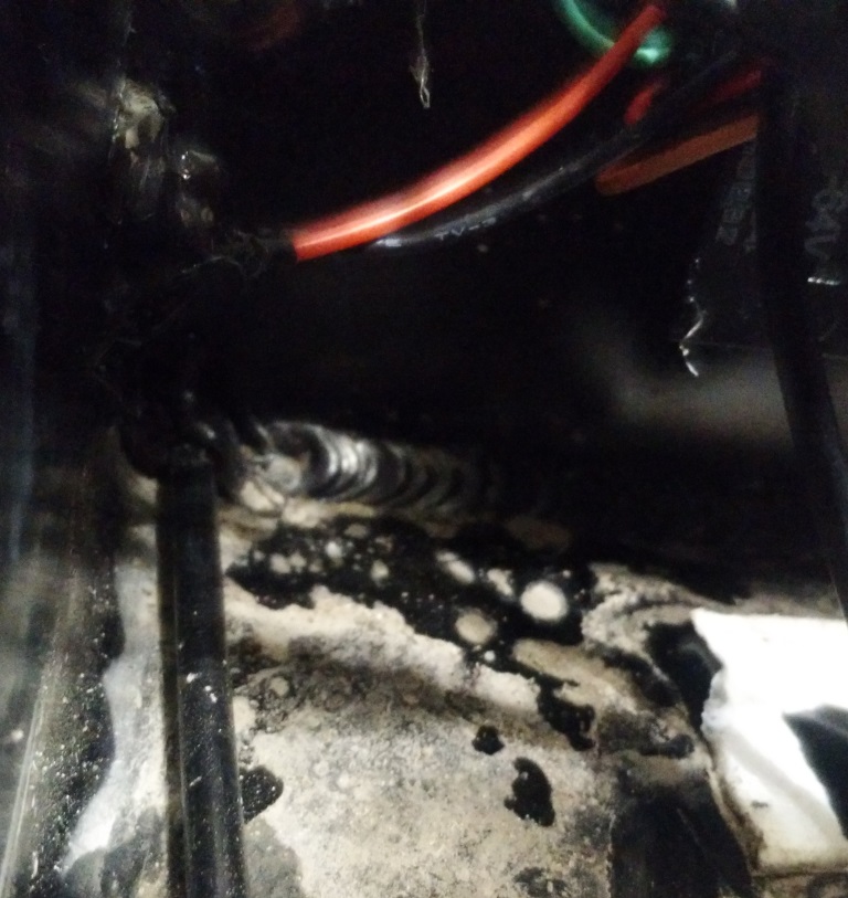

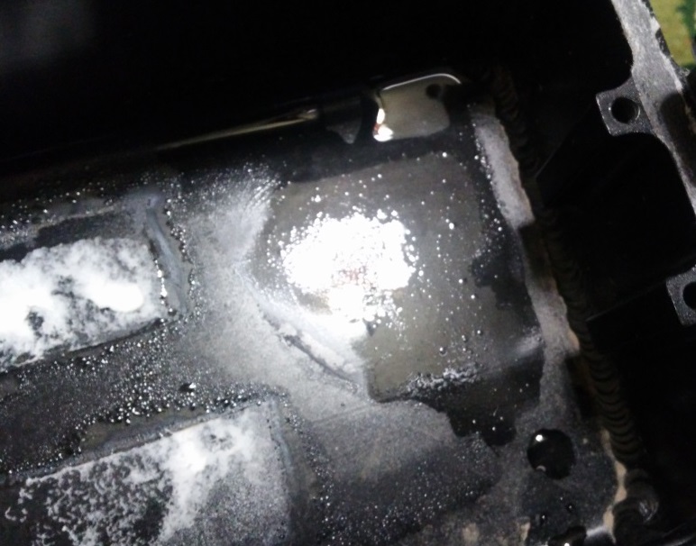

оторвал батарейку и контроллер, они на белом двустороннем скотче.
а внутри то сыровато...
и даже лужица, хотя самокат три дня стоит дома, в тепле

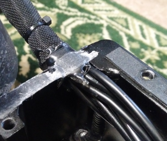

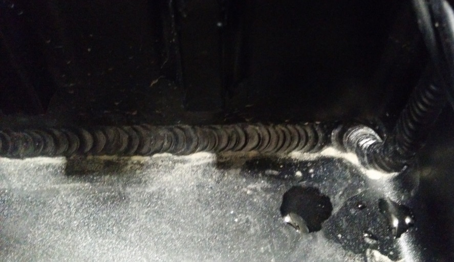

и хотя к сварке коробки никаких претензий нет,
но есть претензии к выводу заднего тормоза!! ну почему его было не пустить вместе с силовым проводом поверху этой корзины!! вокруг него влажно и сыро:
хотя это не единственное место, откуда попадает сырость. вход передних проводов вроде и залит тем же черным клеем силиконом, но изнутри влажный.. а углы верхней крышки - просто открытое место для воды!!
если кого что интересует, спрашивайте!
мое сугубо личное мнение - сюда нужен другой контроллер, штатный какой-то мелкий.. 9см х 5см х 3см. и слабоват, 20а 48в.
ну и ГИДРОИЗОЛЯЦИЯ деки - необходима!!!
зы: пока жду чтобы просохла, включается - и через минуту уходит в защиту.... печаль...

Еще у одного проблемы с контроллером. Контроллеры похожи и этикетка только у меня на этикетке 25ампер
bambirtuya
[user]PykuXOX[/user],спасибо.
два серых не соединённых это душилка, если их соединить самокат кмч 25-30 максимум ехать будет. контроллер, да дохловат, на минике и то 25А стоит. и вот зачем его в зад деки засунули, там же теплее чем спереди.
VASILIYBUMER
2 серых провода это глышилка скорость ограничивает ну или эко режим

вот думаю.. вскрывать не вскрывать батарею...
с одного угла надорвана синяя упаковка.. и там влажность.. может из-за этого в защиту и прыгает...
