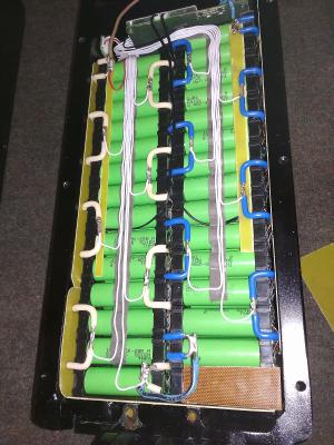

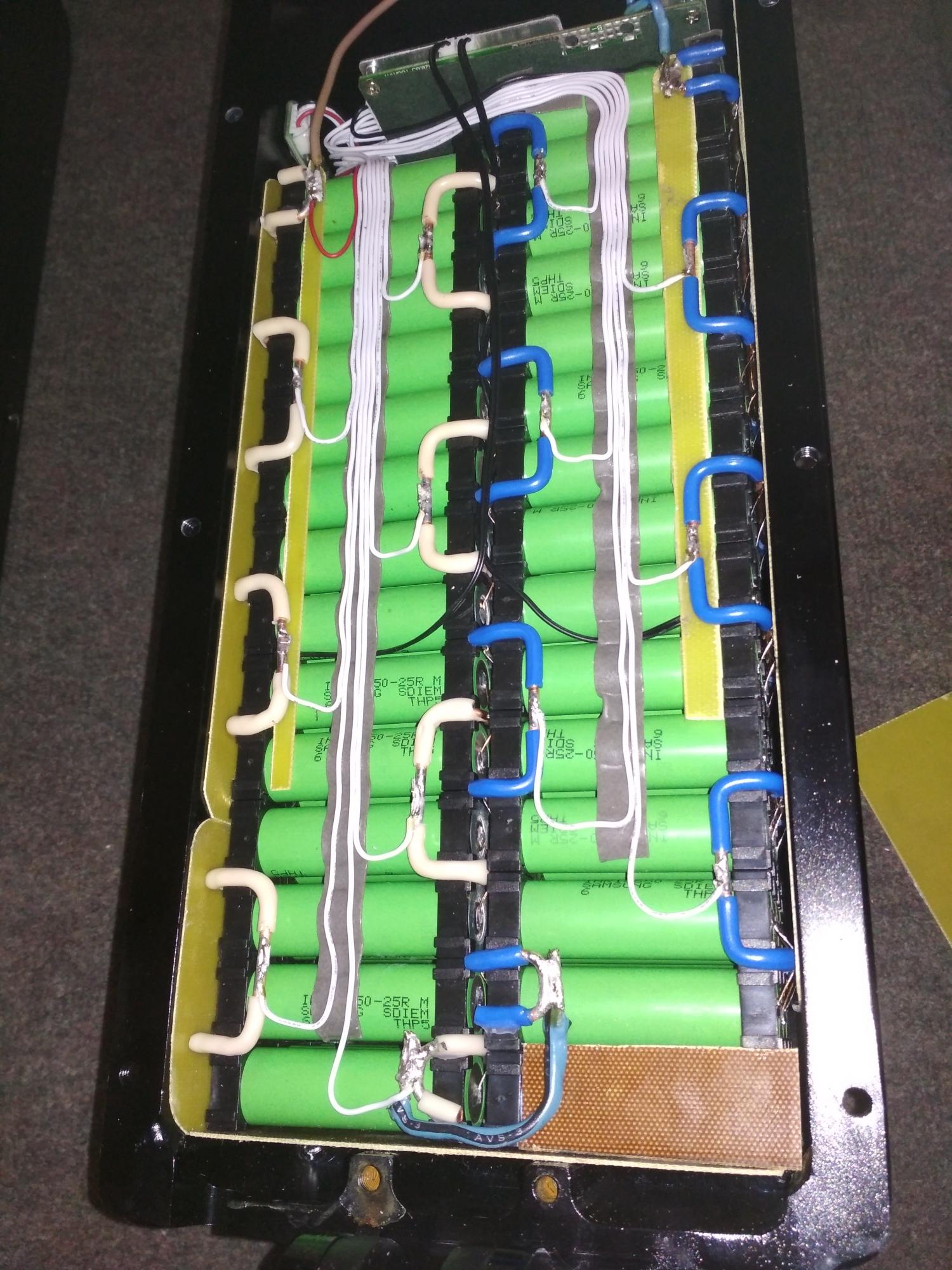

[user]PykuXOX[/user], у меня кстати батарея вообще не запакована и на холдерах, на мой взгляд так лучше, не будет от влаги портиться
Вот фото выкладывал, сейчас немного изменилась, добавились защитные перегородки между блоками, но суть от этого не меняется

Я не гнался за ёмкостью,  мне нужен был ток, т.к. в планах уже тогда был двухмоторник.
Мой средний пробег за поездку 10-15 км, максимум нужен 30-40.
Сборка 14s6p на высокотоковых элементах емкостью 2500
Итого имеем 15 ампер часов и 777 ватчасов, при среднем расходе 15-20 на километр имеем как раз то, что мне надо, 30-40 километров пробега на одном заряде.
BMS смарт, управляется со смартфона,   ток 40А.
Сейчас один мотор, питаю его 20 батарейного и 30 фазного,  второй будет запитан 10 батарейного и 15 фазного,  он больше 20 фазного не держит. Который сейчас, держит, но начинает греться. На нем убавлю до 15 батарейного, но когда поставлю два, тогда настрою максимально быстро и без перегрева... сейчас только прикидки. Моторы оба скоростные, 50 по гпс едут оба со мной на борту, это сто кг.

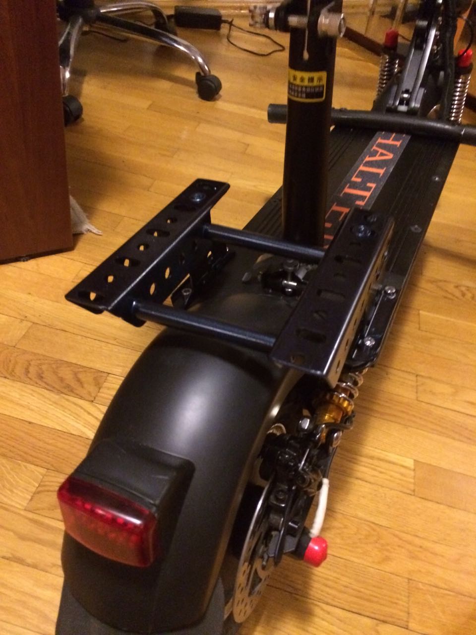

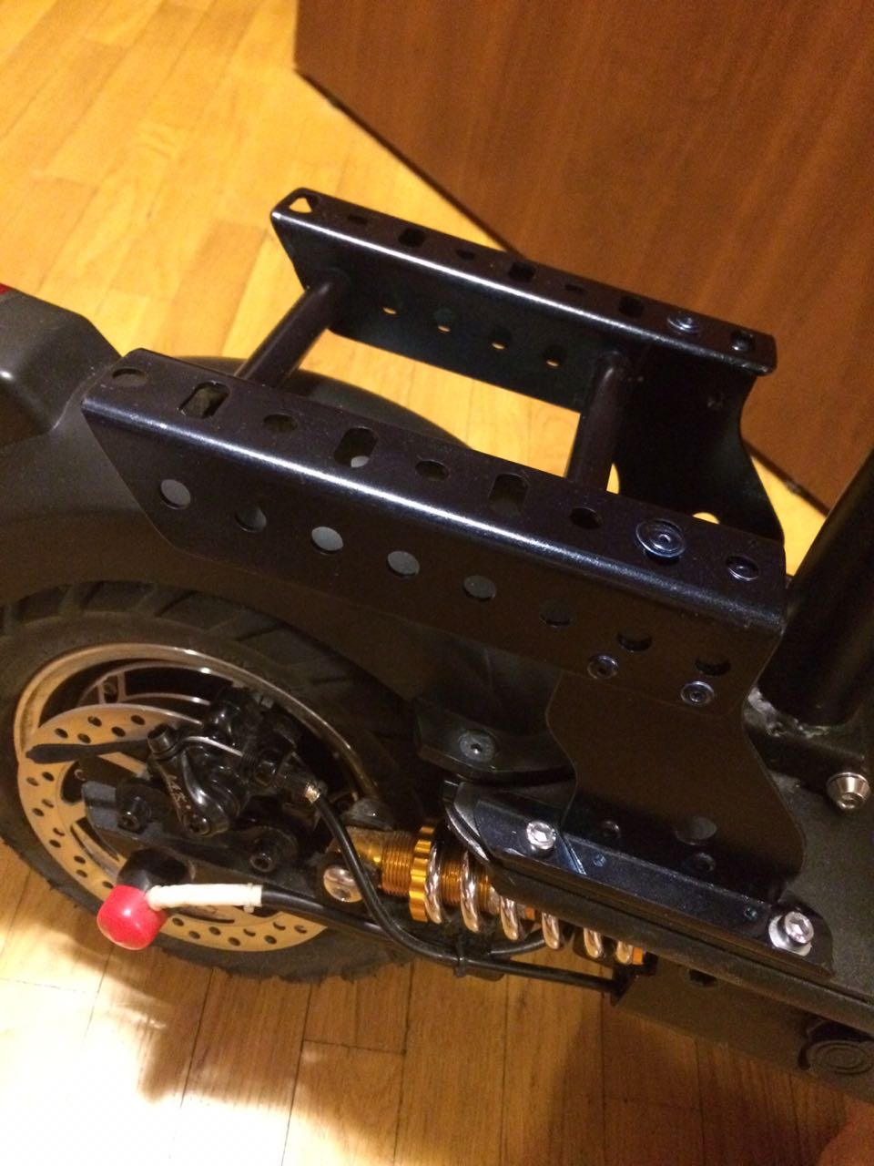

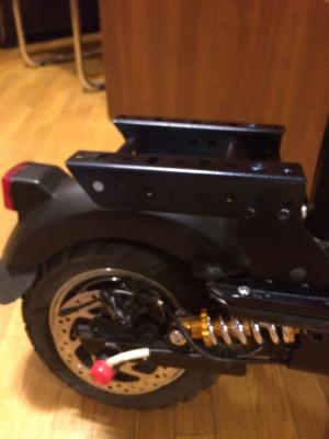

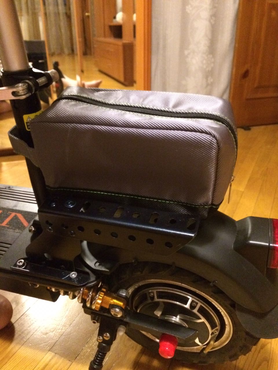

по доп батарее и по сумкам назад - сейчас накидаю ссылок, как делают еще одни продавцы Халтенов.
Добавлено 04 Июнь 2018 в 23:22
вот такой багажничек соорудили продавцы Халтенов из Мск:
