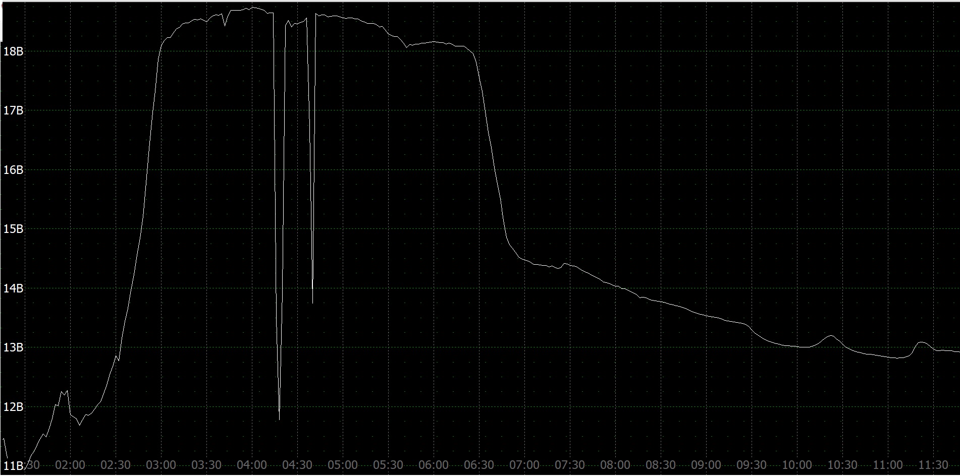

Цитата: UriBas от 08 Авг. 2019 в 10:37Кроме того, даже на одной и той же паузе, значение тока (при определенных условиях)  может постепенно увеличиваться.. т.е. происходит раскачка".
На данном графике видно, что если бы батарея заряжалась от CV,  ток бы несколько раз нарастал и несколько раз падал, т.к. углы наклона графика на разных участках различны.
[user]UriBas[/user], в какой момент времени, на предъявленном графике, происходит раскачка ?

1) Больше наливной касается, хотя в VRLA тоже наблюдается данный эффект.   2) Сильно сульфатирована нормальными сульфатами  и ненормальными в какой-то степени,  3) НРЦ (после разряда) как правило завышенное, чем у нормальной разряженной АКБ.. во время заряда, если подать постоянный ток 0,1С, напряжение может взлетать до потолка" через небольшое время,
Цитата: Cyberpapa от 08 Авг. 2019 в 12:18На данном графике видно, что если бы батарея заряжалась от CV,  ток бы несколько раз нарастал и несколько раз падал, т.к. углы наклона графика на разных участках различны.  [user]UriBas[/user], в какой момент времени, на предъявленном графике, происходит раскачка ?
На данном графике  "раскачка" пост. током происходит при напр. более 18,2 В..  за счет высокого напряжения.  Если бы напряжение не превышало 14,4, то ток бы снизился до минимума и обычное ЗУ прекратило бы заряд.  Тут никто (уже) не спорит, что можно вытягивать АКБ постоянным током при повышенном напряжении, вопрос в другом - можно ли сократить время и снизить отрицательный эффект такого метода (повышенный износ положительных пластин) применяя импульсный метод, который позволяет делать примерно то же самое, но бОльшим током? Ну и т.д.

Цитата: UriBas от 08 Авг. 2019 в 23:43Если бы напряжение не превышало 14,4, то ток бы снизился до минимума и обычное ЗУ прекратило бы заряд.
Поскольку на моргалках нет автоматического отключения заряда - давайте не будем брать в пример ЗУ с автоматическим отключением заряда.
Если бы я ограничил напряжение  до 14,4 В ток бы снизился и не до 0 А,  т.е. - заряд бы продолжался.

Цитата: Cyberpapa от 09 Авг. 2019 в 01:02Поскольку на моргалках нет автоматического отключения заряда - давайте не будем брать в пример ЗУ с автоматическим отключением заряда.  Если бы я ограничил напряжение  до 14,4 В ток бы снизился и не до 0 А,  т.е. - заряд бы продолжался.
По графику, авто отключение привел просто как типичный пример, когда большинство продаваемых классических" ЗУ не способны зарядить полностью и тем более восстанавливать АКБ с застарелыми сульфатами.  Поэтому тут либо надо вытягивать повышенным напряжением с малым током, либо применять импульсы.
