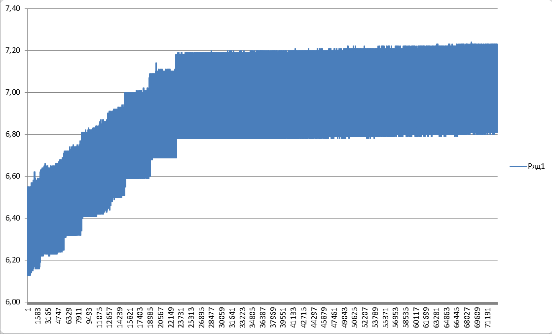

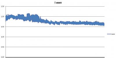

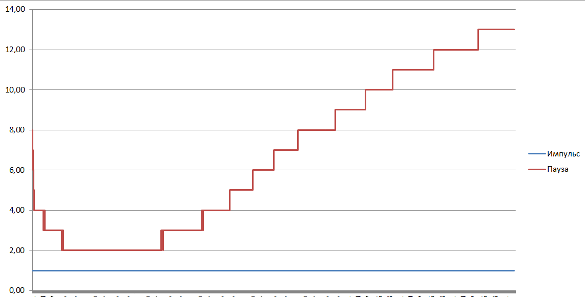

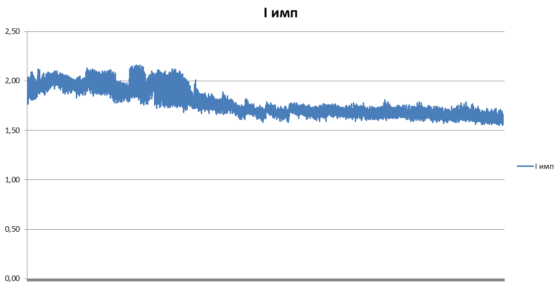

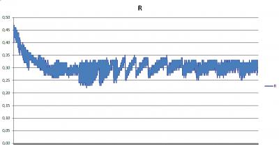

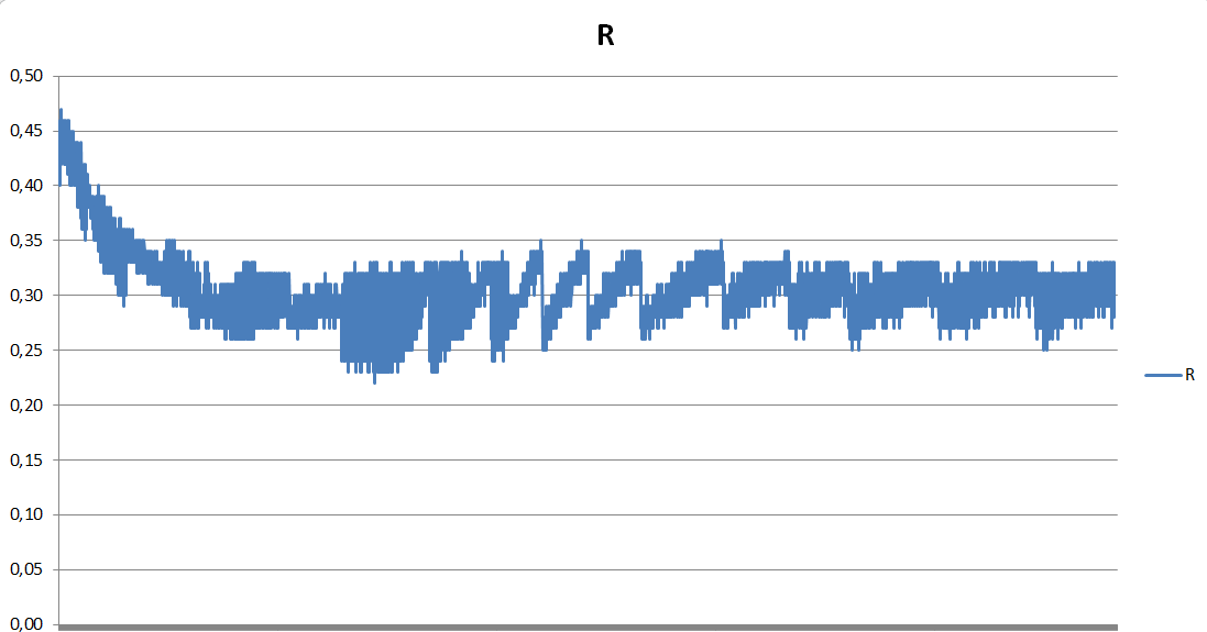

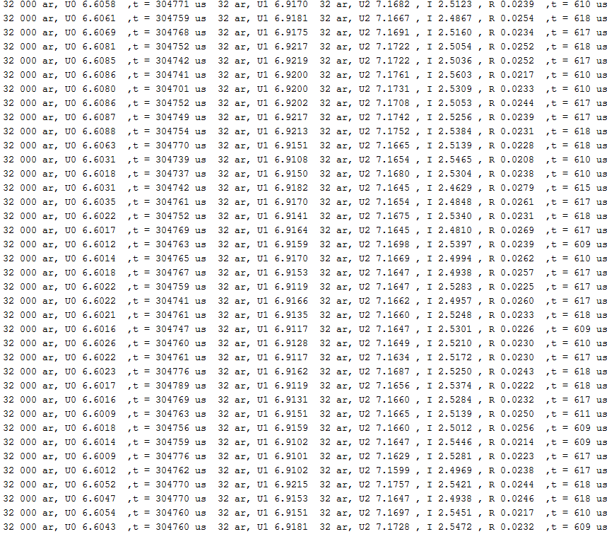

Импульсное зарядное устройство "Моргалка" на модуле esp32 с измерением внутреннего сопротивления 11 апр 2018 в 21:47
Схема, графики и скетч
Схема
Сначала замеряют ЭДС -V1  (НРЦ в паузе), потом подают определенный ток Y и снова мерят напряжение V2  затем вычисляют вн. сопр.    Rвн =(V2  -V1)/ Y    Сделал по простому - резистор 0,1 Ом в качестве шунта, на нем измеряется ток.
Итак, моргалка на esp32, АКБ 6В 1,2Ач, БП 8В.  Дельта 0,4В
Графики
Заряд около суток:
Длительность импульса и паузы в мс:
Какое-то Rвн.
Напряжение в импульсе:
Скетч

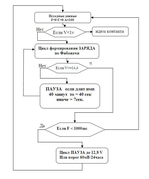

"Моргалка по Фибоначи" « : 29 мая 2019 в 9:06 ».
Цитата: UriBas от 29 Май 2019 в 09:06
В свете "космических технологий", под вдохновением фильма на ютубе
решил попробовать числа Фибоначи.  На скорую руку написал программку.  В процессе написания, получилось так, что код вышел не большим, всего около 900 байт, программу делал в Ардуино Иде 1,0 под Тини13,
Схема стандартная, - сама Тиня13, питание, измерение через делитель 1/4 рассчитан на максимальное входное напряжение 20В, управление через мосфет, одна нога свободна - можно еще что-то придумать, например отключение БП на время паузы.   В схеме и в скетче надо пины переназначить, распределить более рационально на мой взгляд.. но на Тиньке пока не буду заморачиваться, сразу перехожу на мегу328.
Функциональная схема алгоритма
Описание алгоритма
Алгоритм
•   В основе БП для ЗУ лежит СС – ограничение тока по паспорту АКБ, напряжение может быть любым, главное, чтобы (хотя бы один раз) был выставлен (вручную) оптимальный ток заряда. В принципе легко сделать, чтобы БП автоматически отключался, когда включается режим КАЧЕЛИ или когда длинная пауза.
•   Сам заряд осуществляется автоматически и основан на саморегуляции среднего тока.  Используется  постепенное увеличение длительности заряда с паузами по принципу чисел Фибоначи.  Также осуществляется контроль верхнего и нижнего порога, контроль скорости снижения НРЦ. Сам заряд условно разбит на три этапа – 1) Раскачка 2) Основной заряд 3) Добивка.  В конце - режим сохранения "КАЧЕЛИ".    Когда АКБ уже не принимает ток заряда менее 2-3% от паспортнной емкости, включаются качели как по нижнему порогу, так и по скорости падения НРЦ..  Тем самым исключается «вечная пауза»..когда, к примеру, - АКБ в хорошем состоянии или с высоким НРЦ = 13,2В и малым падением напряжения.  Контроль по скорости падения НРЦ  позволяет использовать заниженный порог.. для чего? – К примеру, если одна банка сильнее засульфатирована и недозаряжена - тогда НРЦ быстро падает ниже 12,8В.. в результате, качели превращаются в интенсивную добивку и это может повлечь терморазгон в слабых или перезаряженных банках.  Снижение порога даст больше времени отдохнуть банкам (остыть и чтобы ушло расслоение эл-та) перед новым зарядом.
•   Немного о числах Фибоначи, что это такое и почему взяты в основу? –Ученый Фибоначи заметил, что строение галактик, пчелинных сот, раковин улиток и т.д. построены по определенному принципу выраженному в числах – 0,1,1,2,3,5,8.. т.е. когда каждое последующее число есть сумма двух предыдущих..  Но это не все, между собой эти числа соотносятся как золотое сечение=1,61, которое заложено во всей природе и даже в самом человеке!
•   Об ИНДИКАЦИИ – индикация в простом варианте на трех светодиодах, каждый из которых отображает следующие режимы
o   1) Красный  - мигающий ожидает подключения АКБ, не мигающий – напр ниже 10,8В
o   2) Желтый мигающий – пауза, не мигающий – заряд
o   3) Зеленый – напряжение заряда достигло 14,4В, мигающий -  режим качели
Работа алгоритма[\b]
•   Если  НРЦ менее чем 1В (0,5) то это принимается как нет контакта с АКБ. и тогда Мк в «вечном» ожидании..  когда НРЦ будет выше 1В включается процесс заряда.
•   Если НРЦ больше 1В  включается «заряд РАСКАЧКА  по Фибоначи» – используются числа фибоначи для формирования импульсов заряда, или лучше сказать - временных интервалов заряда ..т.е.  идет «раскачка»  начиная от 100мл.сек.  - ..100, 100, 200, 300, 500, 800, 1300.. и т.д.  Конечная длит имп заряда не ограничена, так что если АКБ в хорошем состоянии и с большой емкостью, то заряд будет идти на максимальном токе, по полной программе, - почти непрерывно (с небольшими паузами).
•   На всем этапе, между интервалами заряда делается пауза в 7 секунд. Почему именно 7?  Ну просто отсечку по скорости падения напр. еще не сделал, + так проще, + и меньше памяти как бы.. а 7 секунд это как раз оптимально, на мой взгляд для раскачки.. Потом, когда длительность итервалов заряда будет несколько минут, по моим расчетам, увеличение времени заряда будет незначительна, зато раскачка (по идее) должна быть эффективная и полезная...
•   Если непрерывная длительность (имп) заряда будет больше 40минут, то делается пауза в 40секунд.. за это время пусть отдохнут  БП, ЗУ и АКБ.. Если к примеру заряд будет длится 12 часов, то паузы составят меньше 20 минут.. это не много.
•   Если напряжение при заряде достигло верхнего порога (14,2В), и при этом длит импульса была больше 500млсек, то заряд каждый раз начинается с РАСКАЧКИ  по числам Фибоначи, т.е. начинаются с интервала 0,1сек.. - т.е. каждый раз, как только достигнут порог, цикл заряда начинается с раскачки.. Можно еще сделать, чтобы верхний порог увеличивался, если длит имп будет (к примеру) меньше чем 1-2 сек.. ведь в таком случае, средний ток будет уменьшен в 7 раз.. т.е. около 0,015С или почти 2% .. что дает эффект выравнивание малым током при повышенном напряжении.
•   Если напряжение при заряде достигло верхнего порога > 14,4-15В) И при этом длительность импульса заряда не превысила 500 млсек (0,5сек) это означает, что АКБ уже "накушался"  и включаются "КАЧЕЛИ".
           "Качели" хороши тем, что дают достаточное время на  самовыравнивание заряда по площади и по глубине активной массы, на остывание и на  устранение расслоения электролита - что повышает эффективность последующего цикла заряда с раскачкой.    С момента, когда включаются качели" - включается зеленый светодиод и отслеживается нижний порог НРЦ = 12,8 .. 12,4   Как уже говорил выше, можно выставлять пониженный порог без опасения "вечной паузы" или сильного разряда АКБ. потому, что отслеживается скорость падения НРЦ на уровне 60мВ за 24часа.. т.е. если за 24 часа напряжение не упало больше  чем на 0,06В – качели прерываются и заряд начинается с самого начала.. т.е. с раскачки.
   .. Если аккумулятор в хорошем состоянии, то на уровне 12,8В скорость падения составляет не более чем 10-20мВ за 24 часа (за сутки), поэтому, по любому, качели сработают раньше 12,8В -  где-то на уровне 12,9-13,0В.  Тем самым АКБ будет поддерживаться в 100% готовности "к бою" без опасности перегрева и перезаряда.
      Если  в аккумуляторе есть слабые банки с сильной сульфатацией или после глубокого разряда, то тут как раз порог в 12,4В будет для них лучше, потому что это даст больше времени на их восстановление.  (!!! Возможно надо будет сделать, чтобы в таком случае загорался красный светодиод, - если НРЦ в качелях упало до 12,4В - что показывало бы на неисправность с одной стороны, с другой можно было следить за восставнолением !!)
По поводу аварийных ситуаций
•   Что произойдет, если вдруг отсоединить контакты?  ЗУ быстро перейдет в режим качелей, а потом в начало программы и в режим "вечного" ожидания контакта - заряд не будет включен и будет мигать красный светодиод.
•   От КЗ и переполюсовки (пока) полноценной защиты нет.. лучше не допускать. Но при желании, легко реализовать,  если дополнить схему и скеч соответвтующими (несложными) проверками. ( В последующих разработках надо бы это дело предусмотреть).

// функция раскачки по Фибоначи, идет непрерывно, при достижении порога (14,4) все начинается сначала
  void Raskachka () {
// раскачка постепенное увеличение с мин. длит имп 0,1сек  и фикс. паузы 7 сек
// используются глобальные переменные –  ChargePin
  // Serial.println("Raskachka");  // вывод в порт что идет раскачка
//lcd.setCursor(0,0); lcd.print("Raskachka");  // вывод в на экран что идет раскачка !определить курсор
// if (digitalRead(2) == HIGH) { // считывает состояние портов - кнопок

//-------Если СЮДА ПОПАЛИ то V > 14.4v, теперь проверяем длит имп, если меньше 1сек то КАЧЕЛИ,
      if( F < 1000){
        // Если сюда попали, значит АКБ уже накушался и пора делать КАЧЕЛИ

Dunkel
[user]UriBas[/user],  слишком долго.
ESP32 с 12-битным АЦП делает 32 измерения за 0,3мс. Как раз подходит для измерения в импульсе.
Попробовал измерить R моргалкой по Вашей методике:
Цитата: UriBas от 05 Апр. 2018 в 22:06Сначала замеряют ЭДС -V1  (НРЦ в паузе), потом подают определенный ток Y и снова мерят напряжение V2  затем вычисляют вн. сопр.    Rвн =(V2  -V1)/ Y
Заряд около суток:
Какое-то R (наверное надо еще вычесть 0,1 шунта):
Это ток в импульсе:
Последний график наглядно демонстрирует, почему я измеряю дельту не в импульсе, а сразу после него.
Хотя некоторые товарищи, в теме про "Анализы", утверждали, что это неправильно.
Заряд около суток:
Это ток в импульсе:
Вы имели ввиду разницу напряжений между первым и последним графиками?
На счет измерения Rвн очень наглядно вышло..  и по моему вполне адекватно.  Так что, в общем, алгоритм хорошо отрабатывает Rвн.   Было бы конечно еще неплохо сравнить с классикой и по возможности с переменкой типа Ланкола".   У Вас там получилась разная частота ШИМ, вначале -333 в конце - 72Гц.  Поскольку пауза увеличивалась ступенчато, то хорошо видно, как меняется Rвн в импульсе и как это отрабатывает дельта!
По вкаченной емкости в АКБ 6В 1,2Ач.
По графику тока, средний ток до 7,2В держался на уровне 1,8А, время до 7,2В составляет примерно 23000сек = 6ч 23м  и емкость примрно = 11,4Ач,  поскольку коэф заполнения около 30% и по идее должно закачаться не менее 4Ач ..  Мысль такая, проверить это дело, на сколько ЗУ реально закачивает до 7,2 (14,4В или 2,4на банку) емкости?
Потом добивка +13часов.. средний ток около 1,6А , коэф заполения в среднем около 12%.. значит еще вкачено было около 2Ач .. тоже интересно было бы проверить.

Цитата: UriBas от 12 Апр. 2018 в 12:39Вы имели ввиду разницу напряжений между первым и последним графиками?
Конечно, особенно в начале заряда. Если дельту измерять в импульсе - заряд просто не начнется, будет срабатывать отсечка.
Цитата: UriBas от 12 Апр. 2018 в 12:39По вкаченной емкости в АКБ 6В 1,2Ач.
Вы забыли про паузы между пачками импульсов, да и сами пачки по длительности не кратны секундам. Для подсчета залитой емкости нужно делать счетчик длительности импульсов непосредственно в самом алгоритме, подумаю.
Схема:
Схема не совсем меня устраивает, надо делать нормальный стабилизатор 3,3В. Китайцы явно сэкономили на конденсаторах, результаты измерений прыгают.

Немного поправил процедуру относительно той, что была в моргалке, теперь результаты больше похожи на правду:
