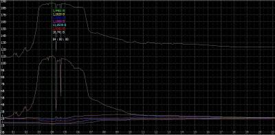

Цитата: Cyberpapa от 19 Июль 2019 в 09:19После часового отстоя, за 1 час заряда напряжение поднялось на 0,036 В, с нарастанием 10,13 мкВ/сек.
Круть! [user]Cyberpapa[/user],  а можешь показать общее напряжение батареи в этом же масштабе на том же отрезке времени? Очень интересно на него посмотреть.
PS И еще вопрос - почему  час отстоя и час заряда не симметричны по времени? Логгирование в отстое приостанавливалось?

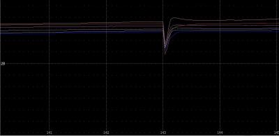

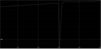

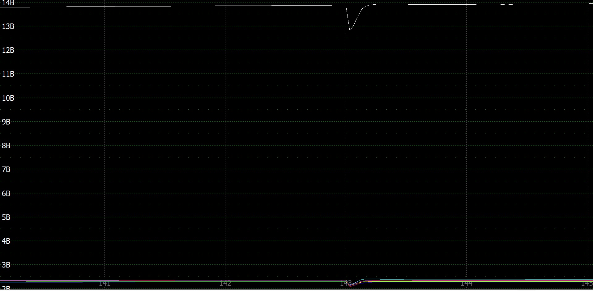

Cyberpapa
Цитата: SapienzSPB от 19 Июль 2019 в 11:01[user]Cyberpapa[/user],  а можешь показать общее напряжение батареи в этом же масштабе на том же отрезке времени?
[user]SapienzSPB[/user]
1) в тот же временной масштаб попасть сложно, т.к. не прикрутил настройки временнОго масштаба, сейчас мышкой выделяю интересующий кусок графика (получается окошко), прога растягивает его на весь экран по выделенному времени и по напряжению.
2) по напряжению могу задать любой масштаб, но если задам такой же, какой демонстрировал ранее - часть графика напряжения на клеммах, вылетит за пределы экрана.
Посему, на глазок (сильно не напрягался), постарался попасть в прежний временной масштаб, впихнул в экранную область график с клемм АКБ (белый) и с таким же масштабом запечатлел баночки.
Графики
Все графики.
ЦитироватьИ еще вопрос - почему  час отстоя и час заряда не симметричны по времени?
Отстой на этом графике не логгировался, прога запомнила последние данные. При включении записи запомнила напряжение после отстоя и продолжила запись. На скринах видно, что эти обе точки имеют идентичный маркер времени.
ЦитироватьЛоггирование в отстое приостанавливалось?
Не совсем так, логирование велось, только лог записывался в иной файлик, график которого можно лицезреть под спойлером "Решил сделать часовой отстой и проланколить батарею."

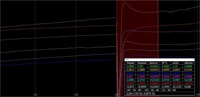

Cyberpapa
Десульфатировал малым стабильным током AGM батарею, дождался когда угол наклона графика на 3-х банках устаканится, остановил заряд на 2 мин.
В графическом редакторе начертил белые линии, параллельные графикам.
На скриншоте видно, что угол наклона графика восстановился, но напряжение не достигло того, которое  было бы без паузы => пауза дала отставание.
Левый курсор - до паузы.
Правый - после паузы.
Цена деления напряжения 0, 1В.
UriBas
Цитата: Cyberpapa от 27 Июль 2019 в 22:32Десульфатировал малым стабильным током AGM батарею, дождался когда угол наклона графика на 3-х банках устаканится, остановил заряд на 2 мин.  В графическом редакторе начертил белые линии, параллельные графикам.  На скриншоте видно, что угол наклона графика восстановился, но напряжение не достигло того, которое  было бы без паузы => [b-b]пауза дала отставание[/b-b].
Левый курсор - до паузы.  Правый - после паузы. Цена деления напряжения 0, 1В.
Отставание после паузы может быть расценено как "плохо" а может и  как "хорошо".    Например, если после паузы активизировались новые участки АМ для зарядного тока - то это хорошо, значит больше уходит сульфатация и больше площади пластин освобождаются для реакции.     По идее, так и должно быть.
Cyberpapa
[user]UriBas[/user], тут вступает сила веры - в графике каждый видит что-то своё, во что верит.
ИМХО, в данной батарее, почти всё самое лучшее от многомесячного разряда малым током и последующего отстоя, уже произошло - наверняка одну баночку посетила переполюсовка и думаю две слегка окунулись туда же. Т.е. - сульфаты раздвинули поры, пополнили АМ дополнительными трещинами, тем самым увеличили рабочую поверхность пластин. Остается малость - выгнать сульфаты из пластин.
Как видите - во всякой беде можно увидеть что-то хорошее, притягивая за уши полезные моменты.
