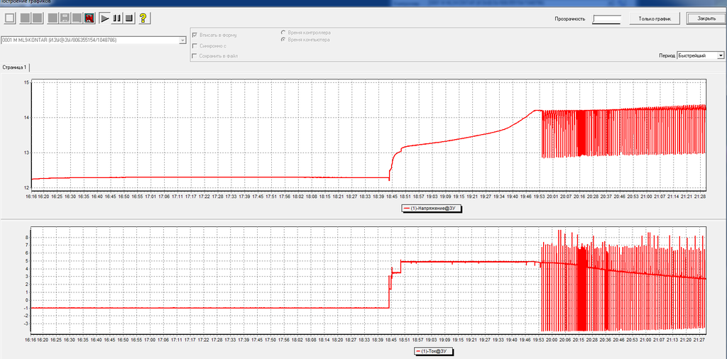

Цитата: UriBas от 10 Июнь 2019 в 16:39Внизу графика - секунды, всего 40секунд - это пауза в 40секунд которая делается, если либо порог выше 14,4В либо дельта выше 0,5В..  Дельта спасает слабые банки от взлета вверх! И все банки, равномерно берут ток..  НРЦ растет!
ИМХО показателем все же должно быть внутреннее сопротивление и емкость, а не НРЦ. Можно взять конденсатор на 1 мФ и зарядить его до 13В. Дальше то что? От этого можно заводить Камазы? Не конечно. Обычно у мертвой АКБ НРЦ даже выше чем у новой, а ССА и емкость никакие.
UriBas
#668
Цитата: Кass от 10 Июнь 2019 в 18:53У вас такое продают за деньги?   ИМХО показателем все же должно быть внутреннее сопротивление и емкость, а не НРЦ. Можно взять конденсатор на 1 мФ и зарядить его до 13В. Дальше то что? От этого можно заводить Камазы? Не конечно. Обычно у мертвой АКБ НРЦ даже выше чем у новой, а ССА и емкость никакие.
Та! Деньги там были как за металлолом..  и покупались для опытов.
Да, можно заряжать и "кондер"..  а потом "выхлоп ноль".    Внутренне сопротивление мерил в паузе между зарядами, до этого, в самой слабой банке было больше Ома..  (пардон, немного соврал.. - около 200мОм)  сейчас каждая банка не боле  5мОм.. общее - 27мОм!  Что радует.   Раньше, при заряде, НРЦ сильно падало.. и за несколько секунд сваливалось ниже 2В на банку (в слабых).. немного держалось на уровне 1,9В и потом опускалось до 1,0В.. вот такая была динамика (типично для банок переживших глубокий разряд с переполюсовкой..).    Поэтому,  сейчас больше смотрю на динамику НРЦ в паузе 40сек. и вижу, что есть изменения в пложительную сторону.
Картинка стенда для испытаний
P.S. (11 июня 2019 6ч 18м. Киевское время) За ночь НРЦ  поднялось еще на 0,05В ..  начало паузы - 13,97 (13,67)  конец паузы 13,54 (13,24).. в скобках это поправка на реальные показания.   Время максимального заряда сократилось до 3,4 сек. при токе 0,2А.  и дополнительно залилось еще около 0,5Ач.  В принципе, это сильно напоминает заряд малым током.. отличие только в том, что заряд идет током немного выше, с паузами и с раскачкой по Фибоначи.    Слабые банки ободрились, НРЦ держится не менее 2,2В, и верх (2,35-2,40) достигается уже все медленнее, у здоровых тоже НРЦ на уровне 2,22В и охотно берут еще заряд (судя по дельте).  Думаю, что сутки АКБ еще позаряжается и потом на разряд.. там все сразу выяснится.

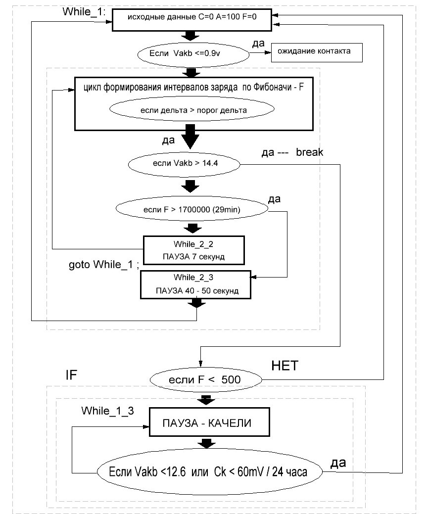

Обновляю функциональную схему алгоритма, по этой схеме были последние испытания
Скетч надо немного подрихтовать, потом выложу.

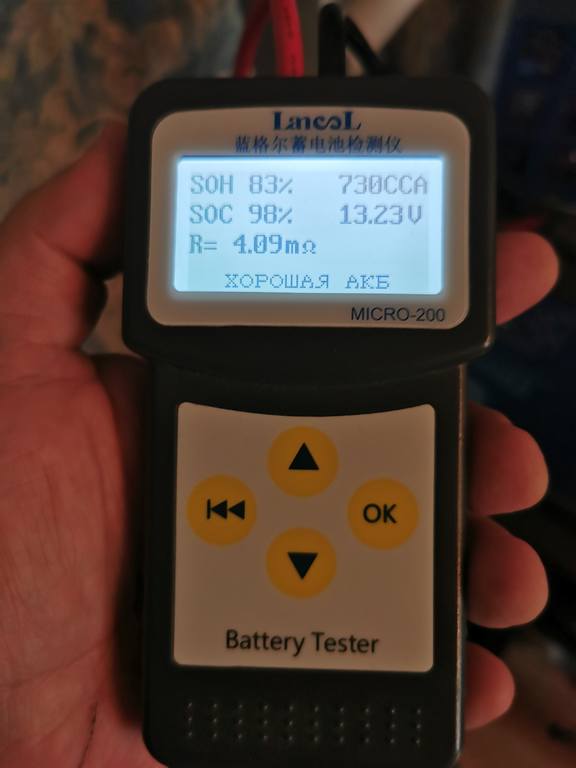

   АКБ (50Ач, необслуживаемый)  дал товарищь в хорошем состоянии НРЦ = 12,8   Rвн = 5,6мОм,  ему всего 1,5года (но уже 1,5 года!) .. так что тут важно не навредить (не дай Бог!).   В то же время, важно протестировать по полной - определить реал емкость до и после, разбаланс до и после.. С задачей сделать разрядник, и протестить моргалку -  думал справлюсь за пару дней, но не тут-то было.  По сути, приходится по новой писать разрядный скетч (программу) и это еще посложней, чем зарядный.  Но если получится (есть уверенность), то это даст большое преимущество как в тестировании самого АКБ, так и ЗУ - моргалок, в том числе и по Фибоначи.
Пока выкладываю простой алгоритм разряда с выкачкой, с которого все началось.. потом (даст Бог) выложу и с адаптивным разрядом...  Планируется еще сделать лечебный разряд по Фибоначи с контролем скорости падения и с выкачкой тоже по Фибоначи.
