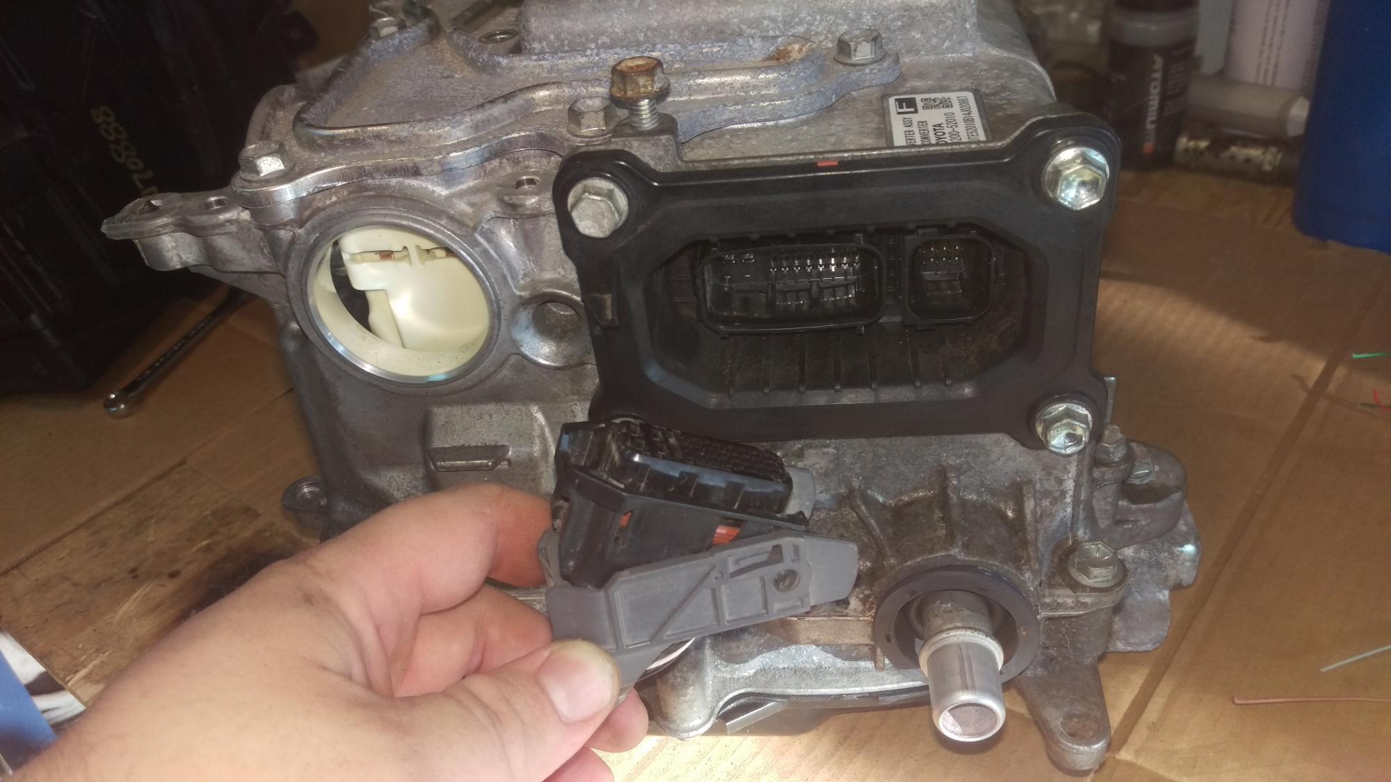

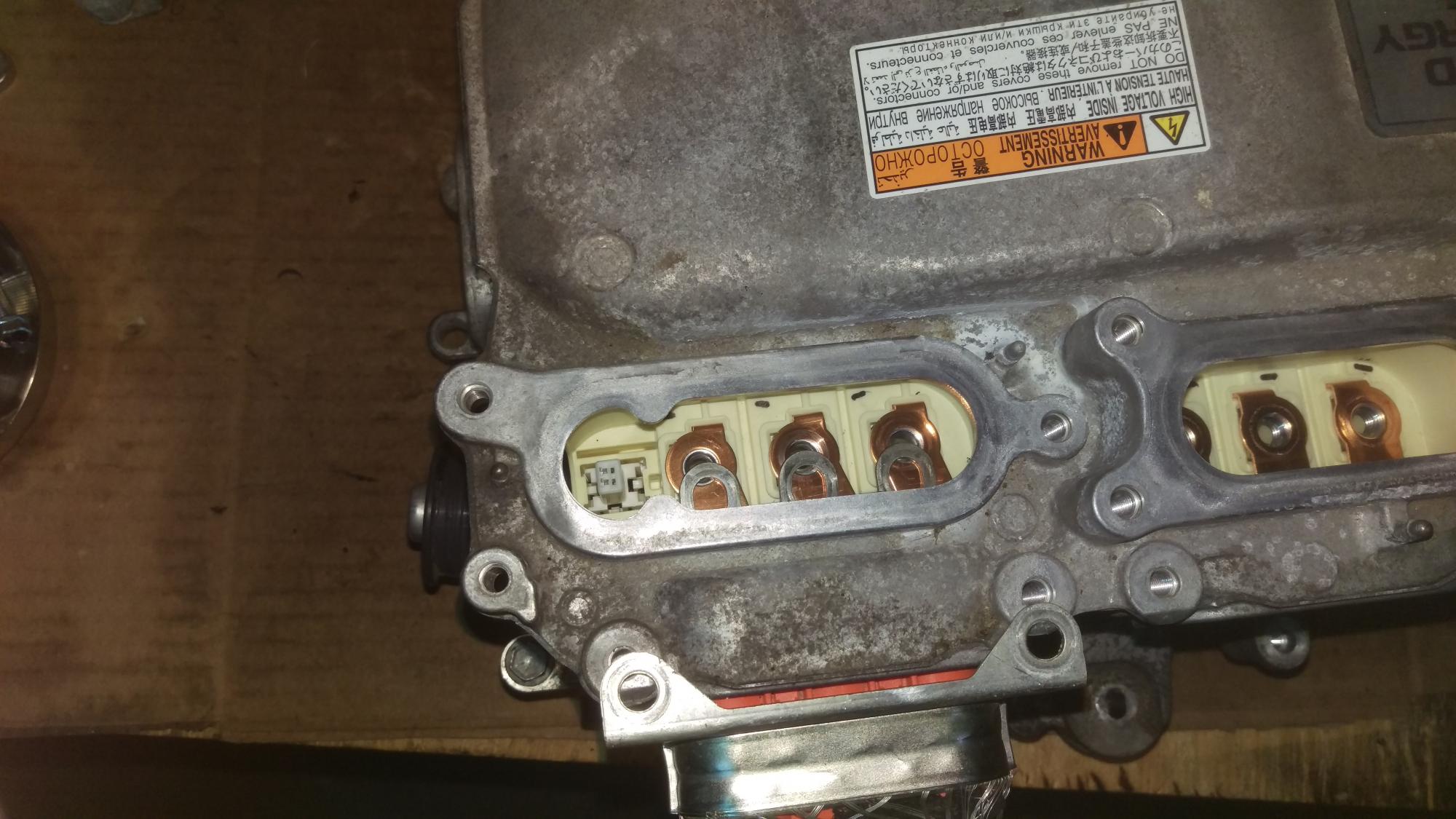

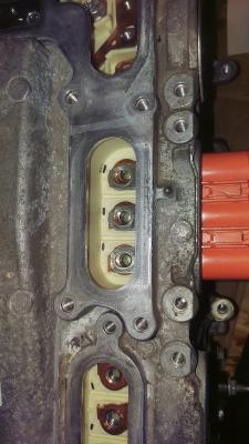

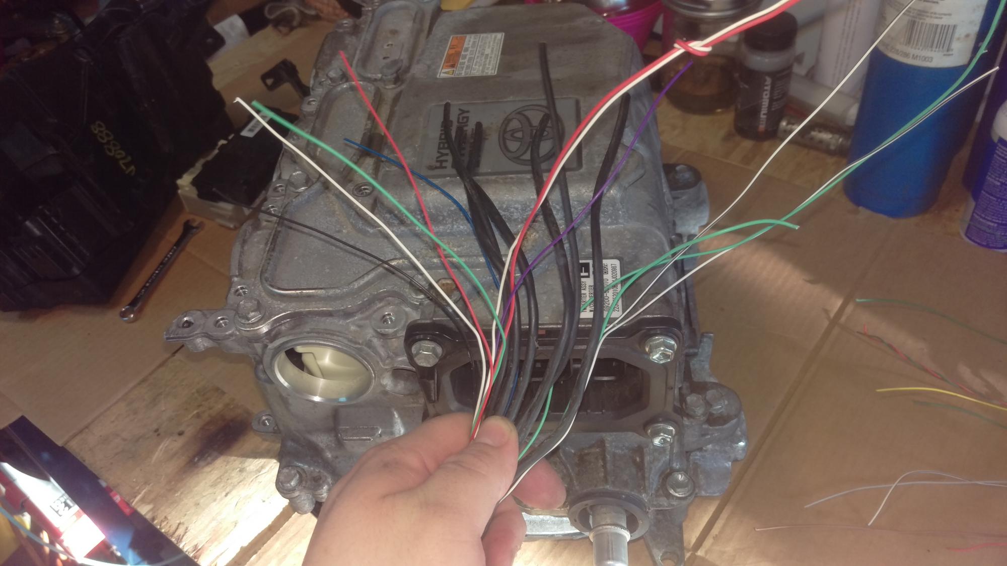

Разьёмы разные ... Один не воткнётся в другой там в алюменевом корпусе есть выступ прилив чтобы не перепутали ... левый разём это мотор (mg1) посередине это генератор (mg2)  а справа 2 контактный это с аккумулятора ...
Виден разом замыкатель защита от дураков ...

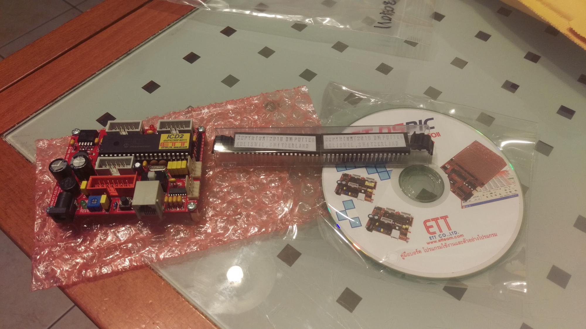

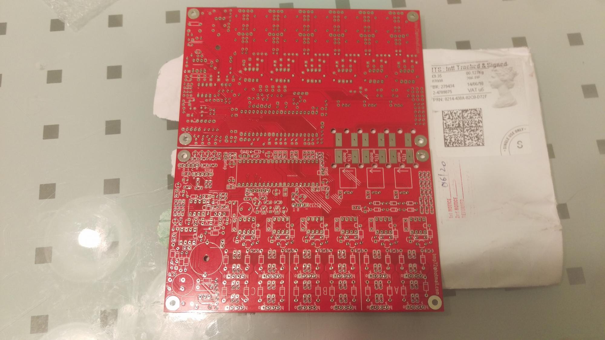

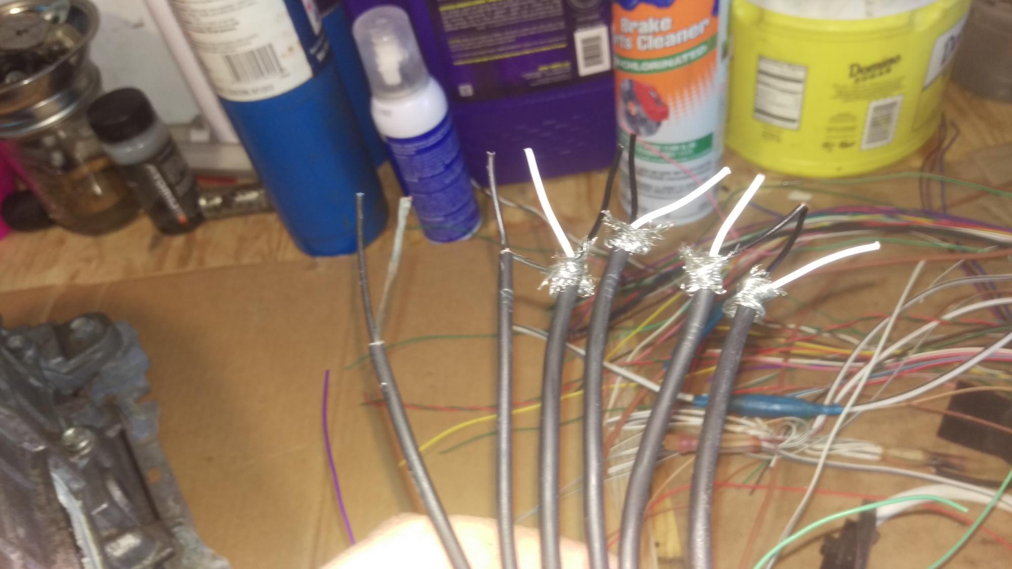

получил платы контроля BLDC мотора  с которого я хочу использовать толька логику  (транзисторы не трогать ) ...

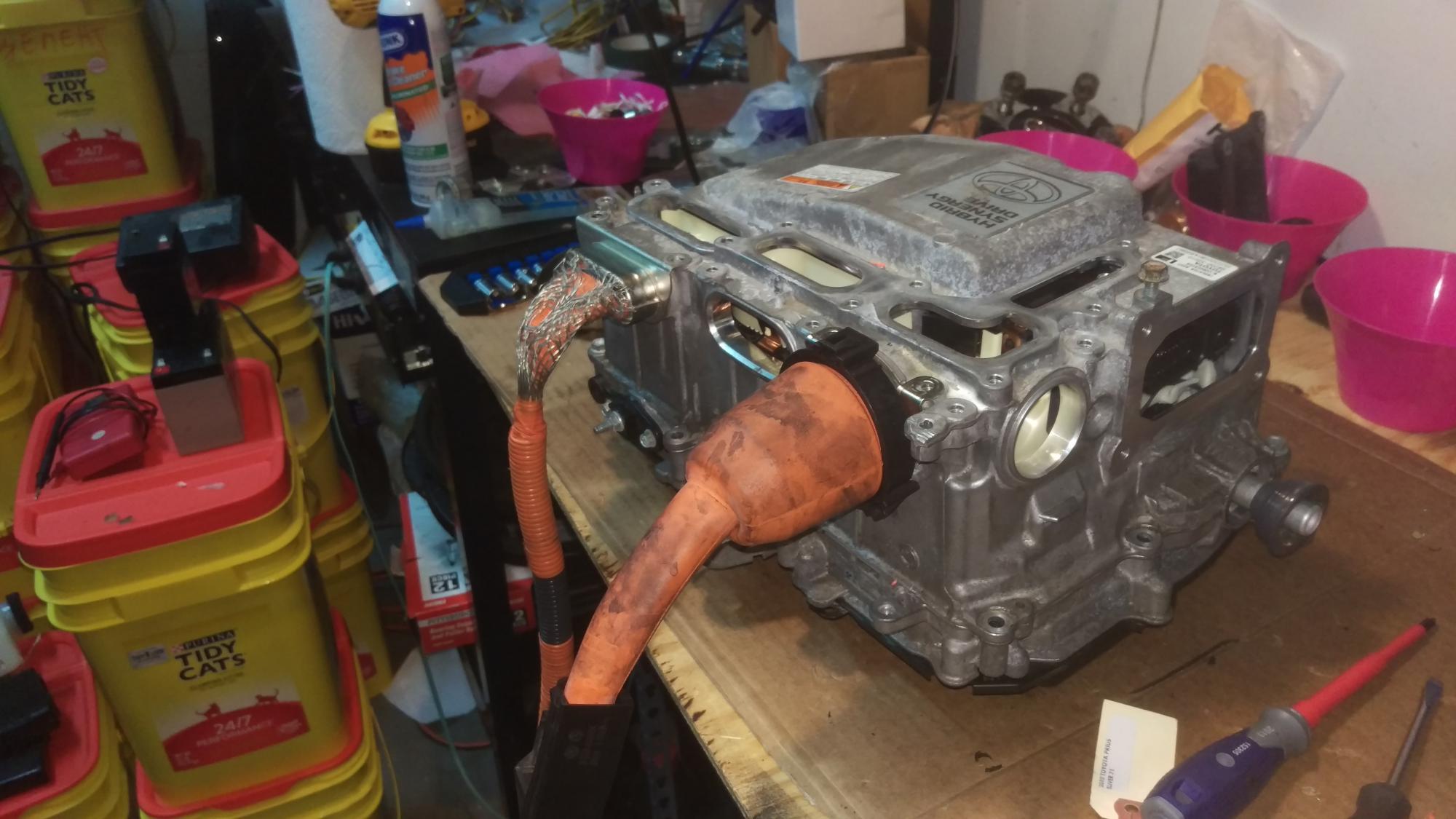

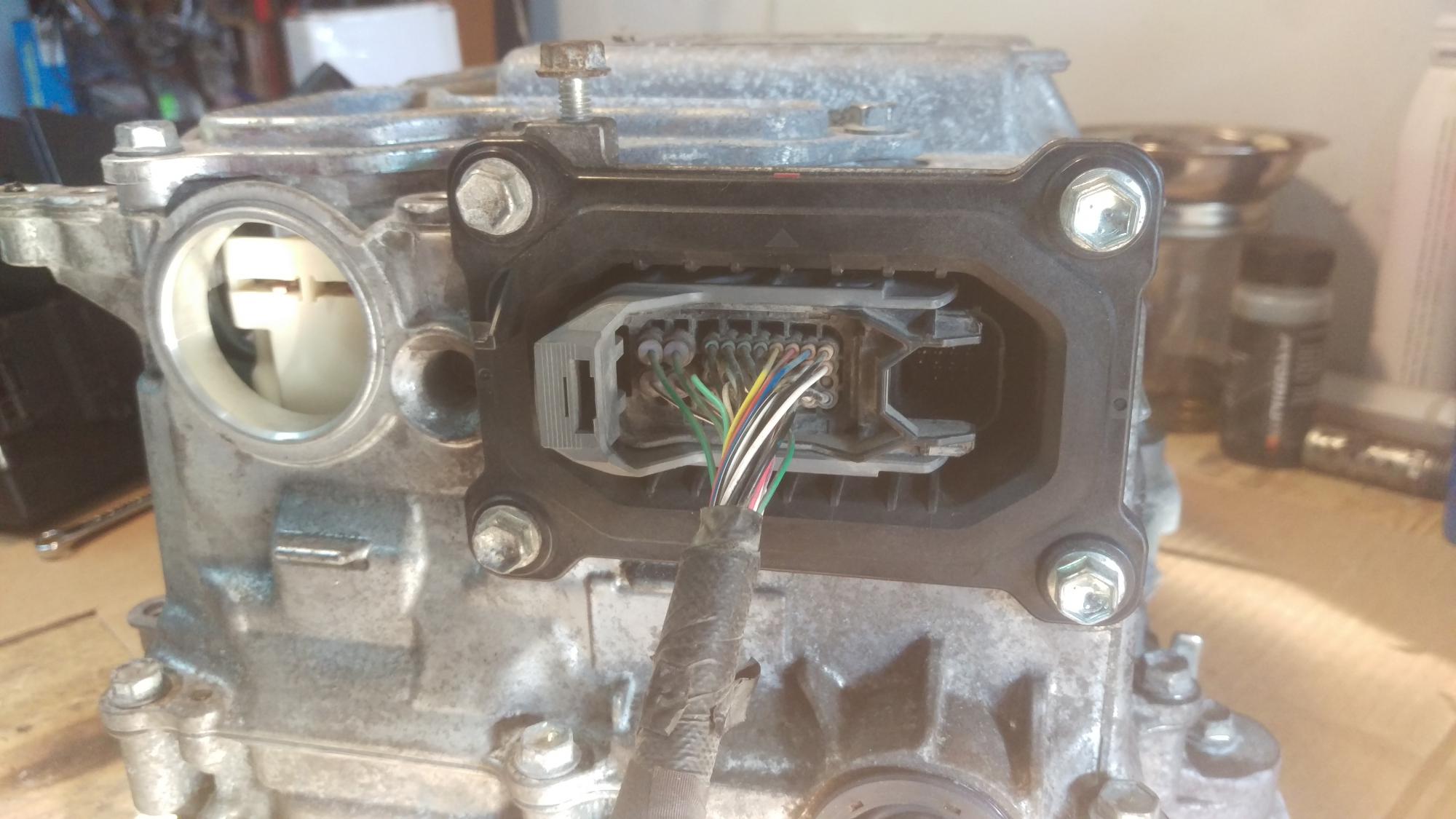

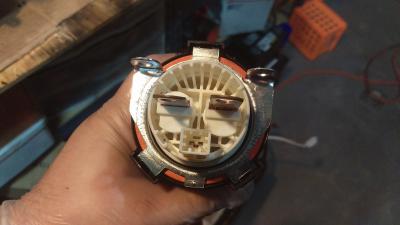

тагже нашол фишку инвертора ... очень страно что ана была не в обшей ( Проводос жгута косе ) мотора  а совершено отдельно ... ана в идёт с блоком предохранителей подкопотных ...  втарая фишка  маленька это 2 резолвера по 6 проводов на каждый дачик  мне нужен один думаю тупо припояю 6 проводов под  свой разём ...
Michael
Да, на новый разъем просто перепоять и не мучиться... Когда планируете пробное включение или подключение?

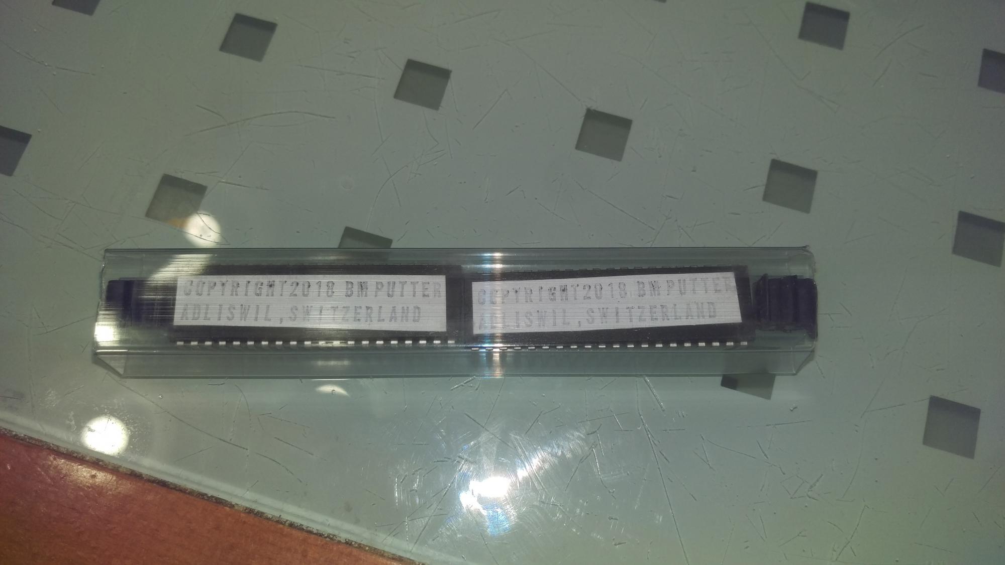

Я получил голые платы  сам чип и программа внём продают автор из Швейцарии ... я пытался его уломать чтоб он мне прошивку скинул а я сам запишу на чип ... дядя не хочет делится ... буду сёдня ему писать отом что куплю у него 2 чипа ...
Также  те две голые платы их надо споять нужны компоненты насчитал на 120$  но это уже полностью и драйвер мотора ... а мне нужна только логическая часть ... Есть пару вариантов ...
Этим чипом и программным обеспечением уже упровляли инвертором (драивер) От хонды и бмв I3 ... мне кажется сильных отличий не должно быть от тоёты ...

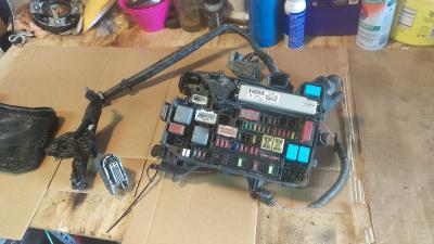

Abricosvw
Вчера было немного времени и зделал пару фоток ...на фотках печатная плата контролер и драйвера лебовский ... коробка предохранителей из под капота  так как на её корпусе присоединяться нужная нам фишка ...

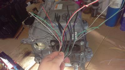

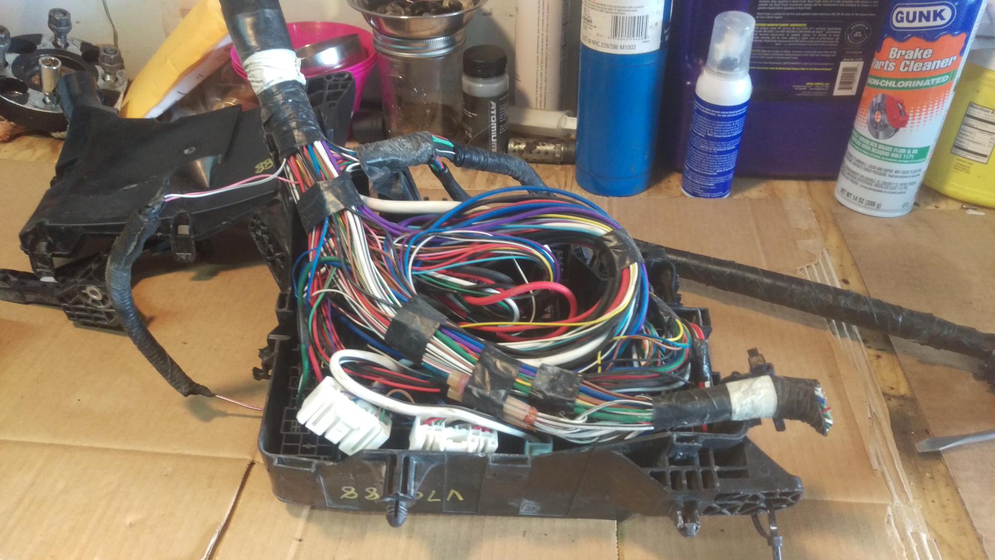

Решил я размотать жгут так как цветовая палитра отличалась и с документацыей и с двух сторон ... и увидел там заводские скрутки и лечебную синию изоленту...

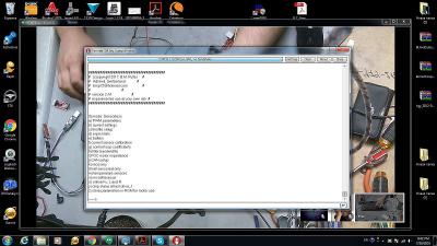

Abricosvw
и снова здраствуите ...

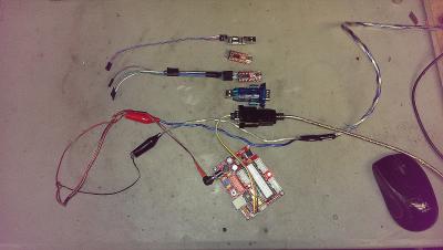

были гонки было мало времени и не всё шло глатко но маленькая победа есть ...

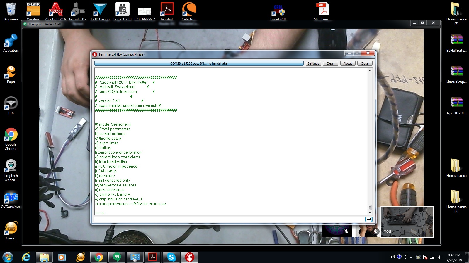

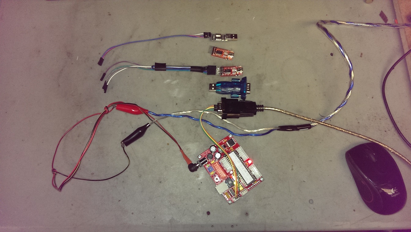

фото ниже ... чип в ставленый в расширительную плату ... теперь нам както надо залесть в чип и посматреть работает он и каковы настроики и как этим упровлять ... для этого ватор зделал документацыю https://endless-sphere.com/forums/download/file.php?id=108834 и тагже если увас виндоус 10 то вам нужен терминал Termite version 3.4 - complete setup https://www.compuphase.com/software_termite.htm
Грубоговаря (поидеи к ножкам чипа подключаите  igbt ) потенцыометор педальгаза или ручька и понеслась )))))
была проблема ... с ноутбука нехотело работать так как нету заземления и были наводка ... и тагже не все китайские  rs232 serial port захотели работать из 5 один заработал ...
