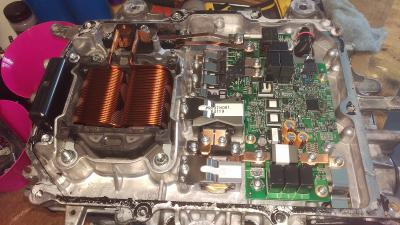

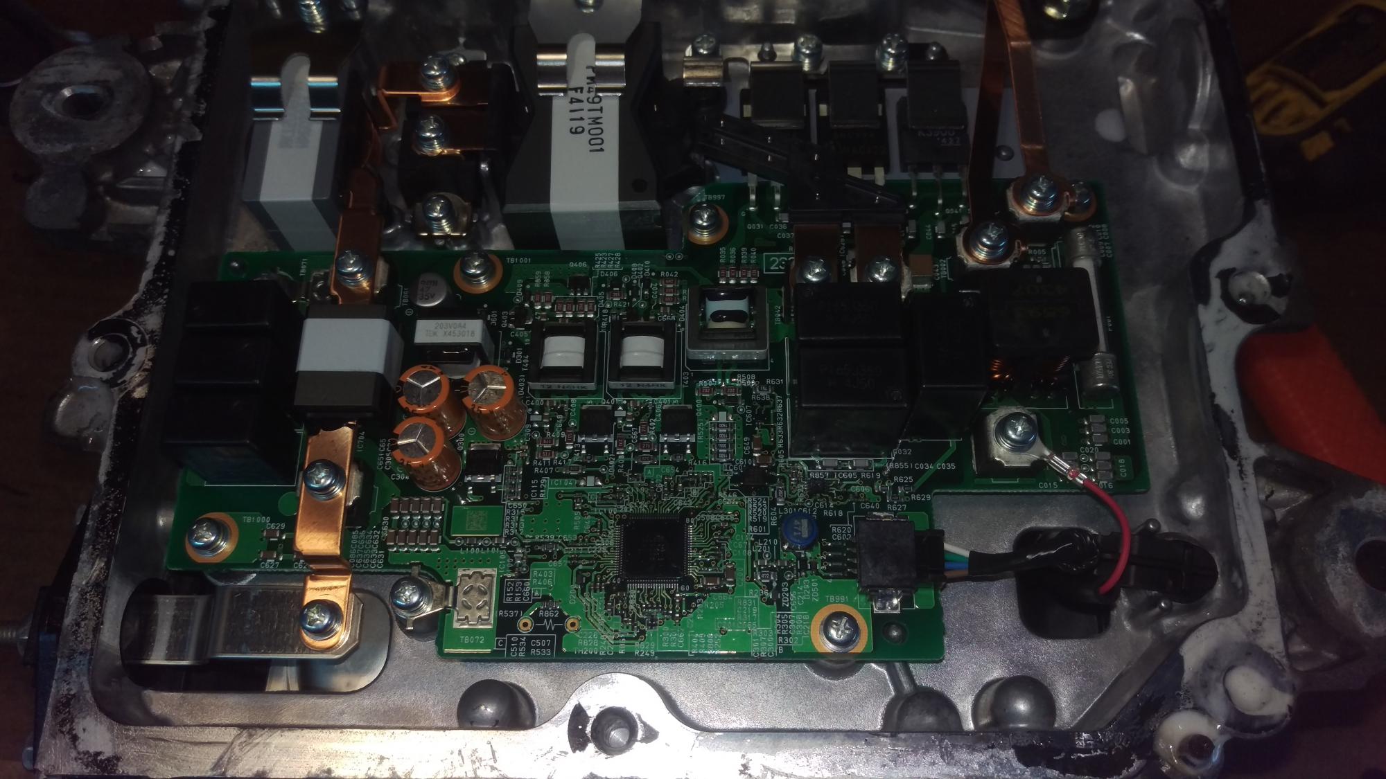

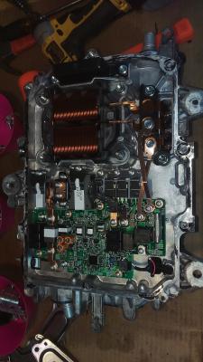

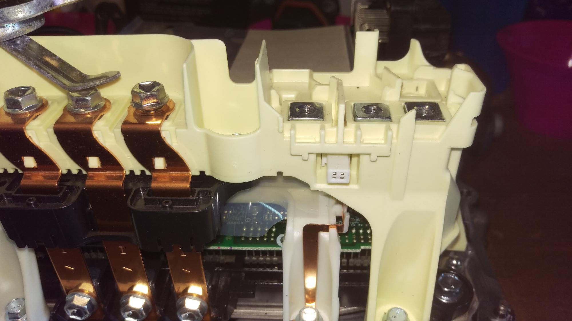

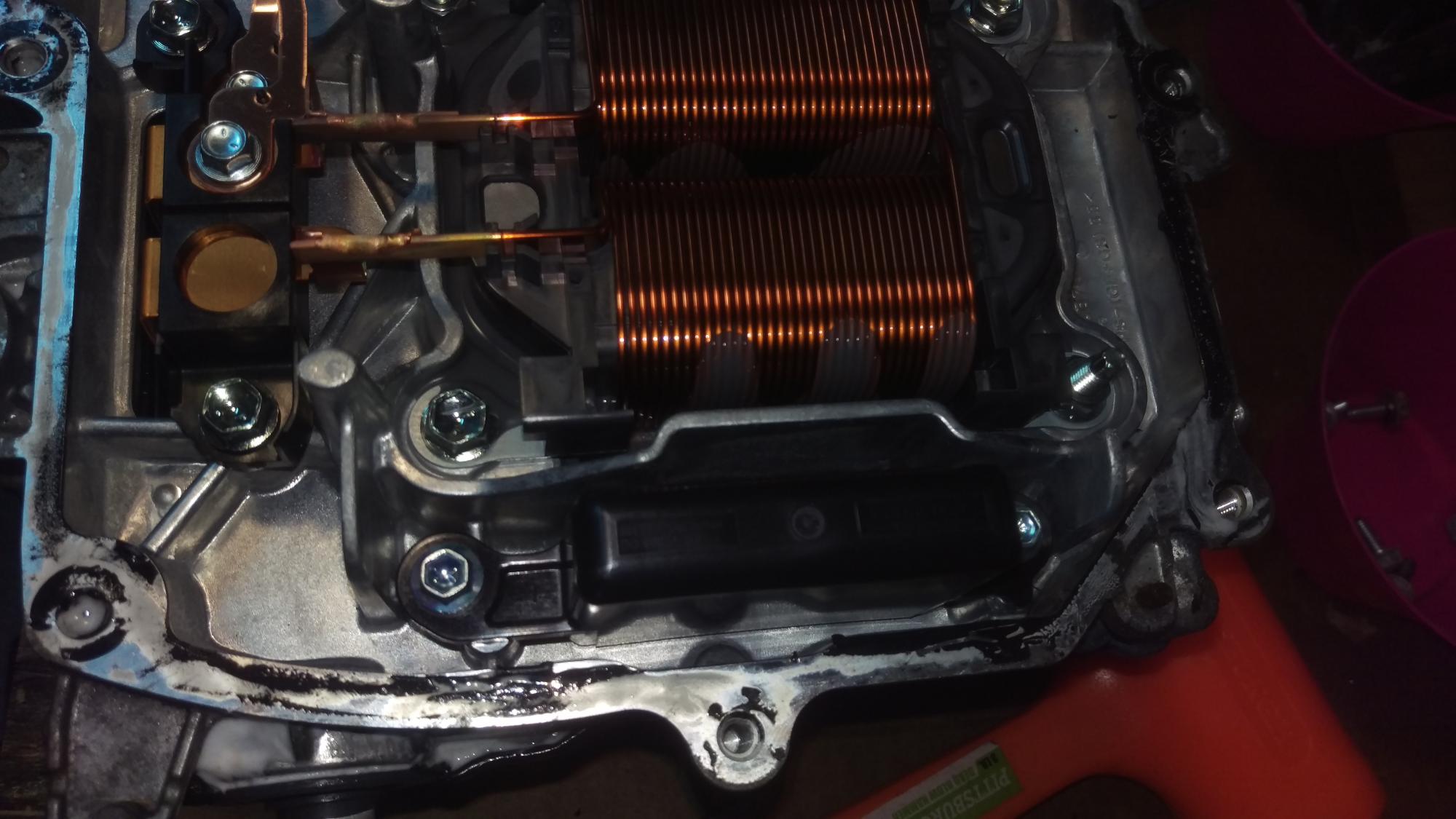

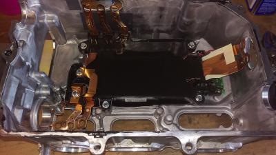

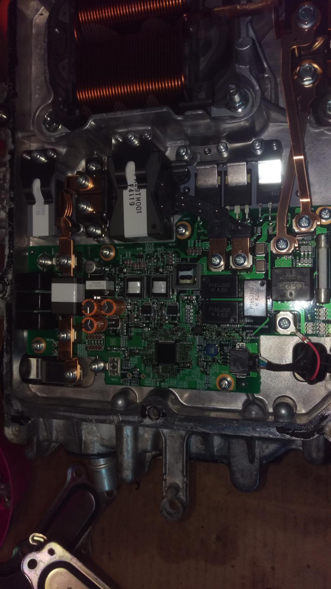

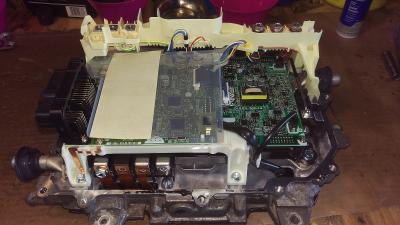

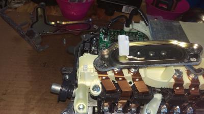

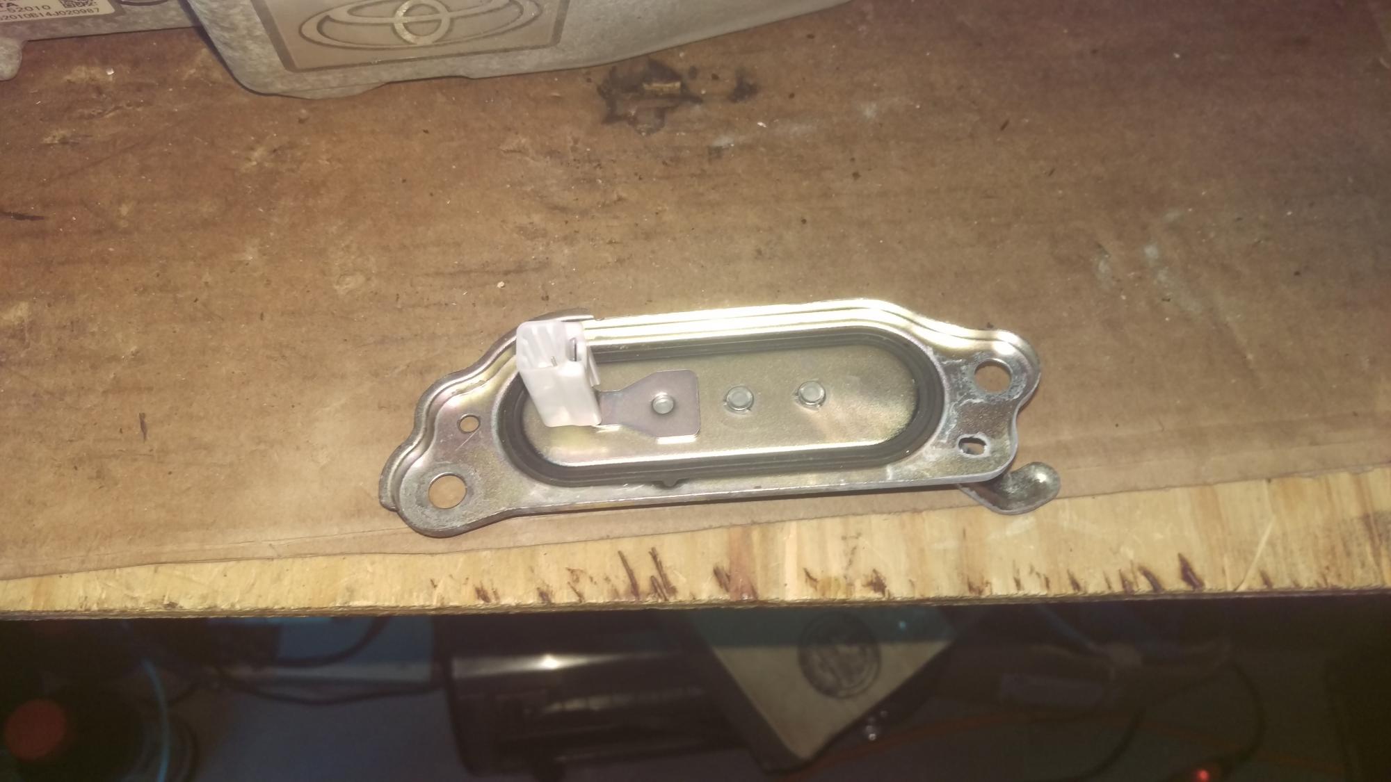

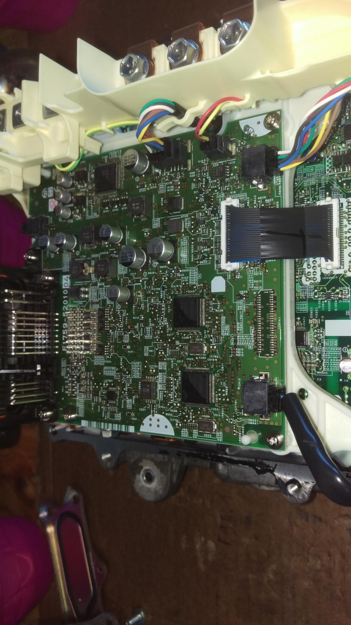

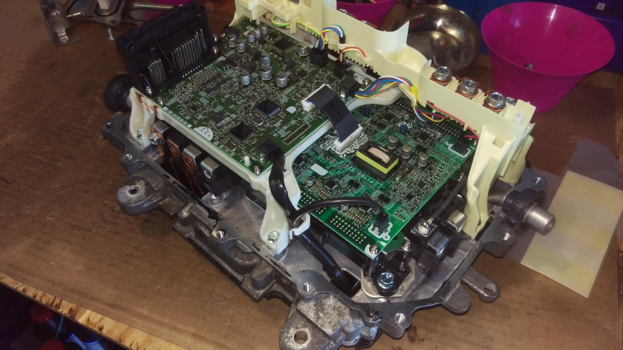

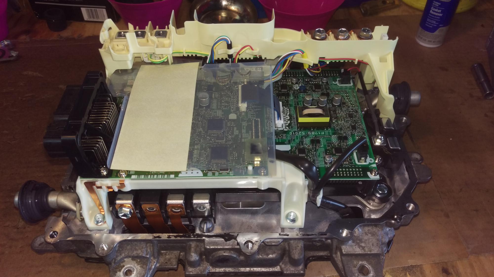

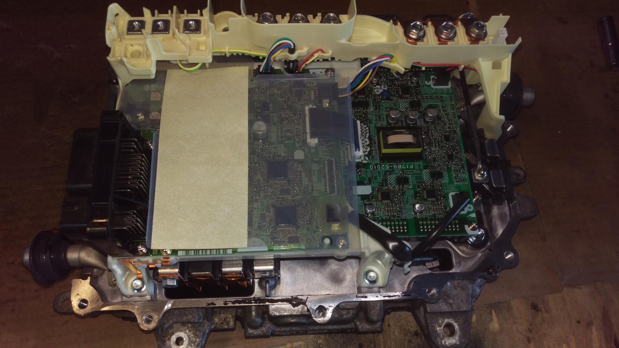

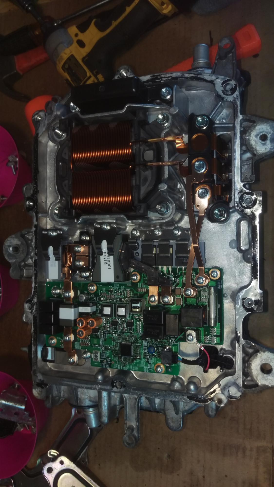

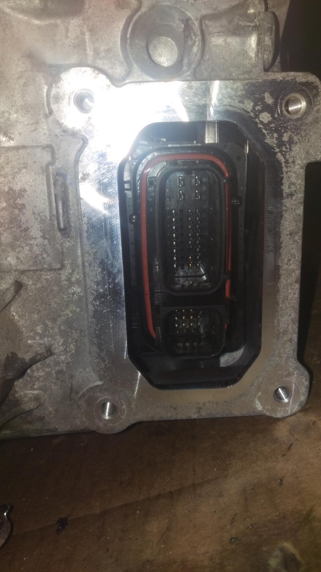

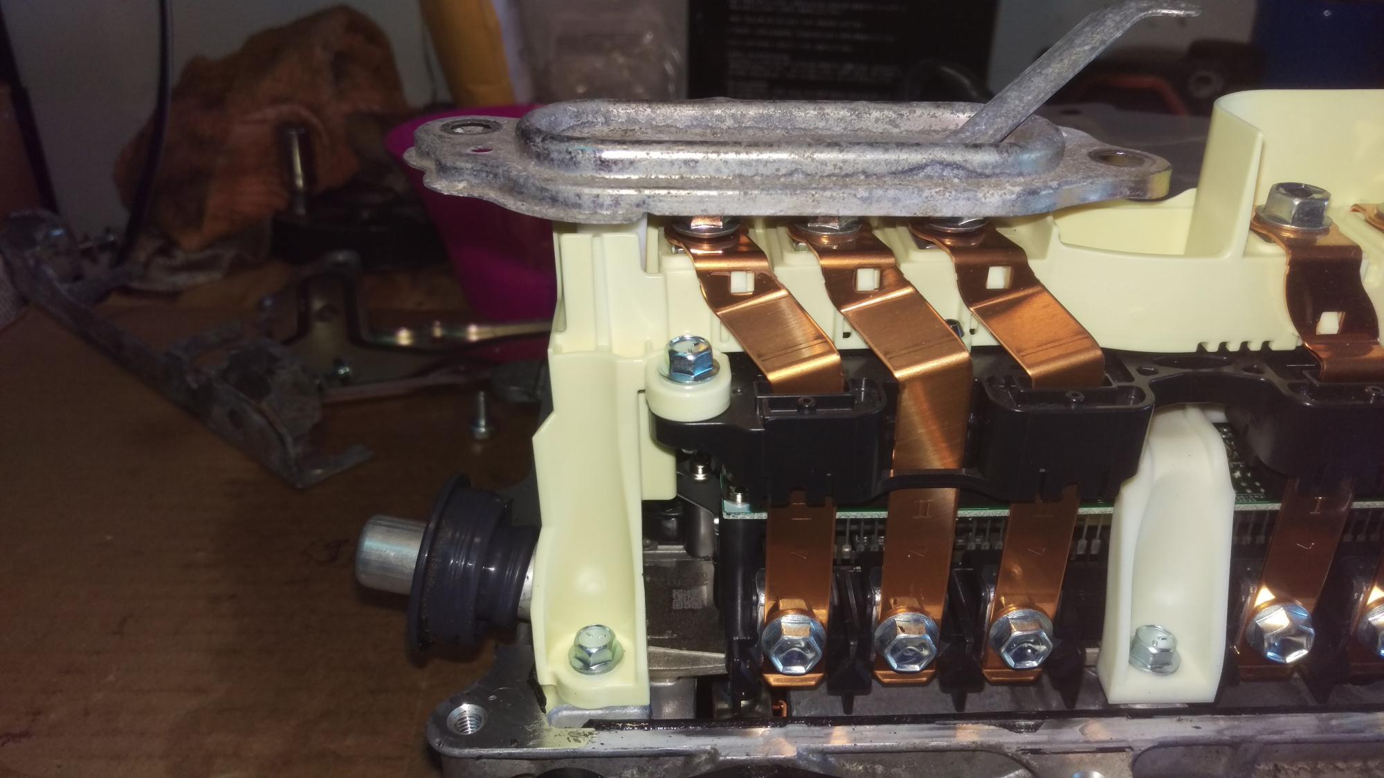

пару фоток инверора от  toyota 2014 Model PRIUS ...

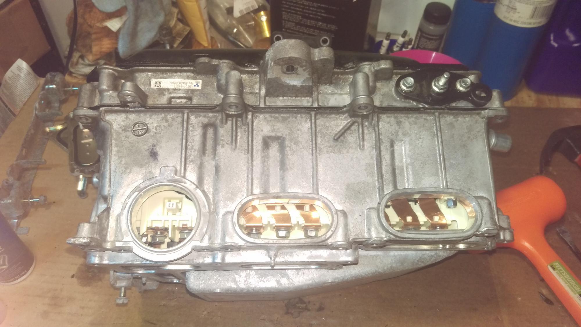

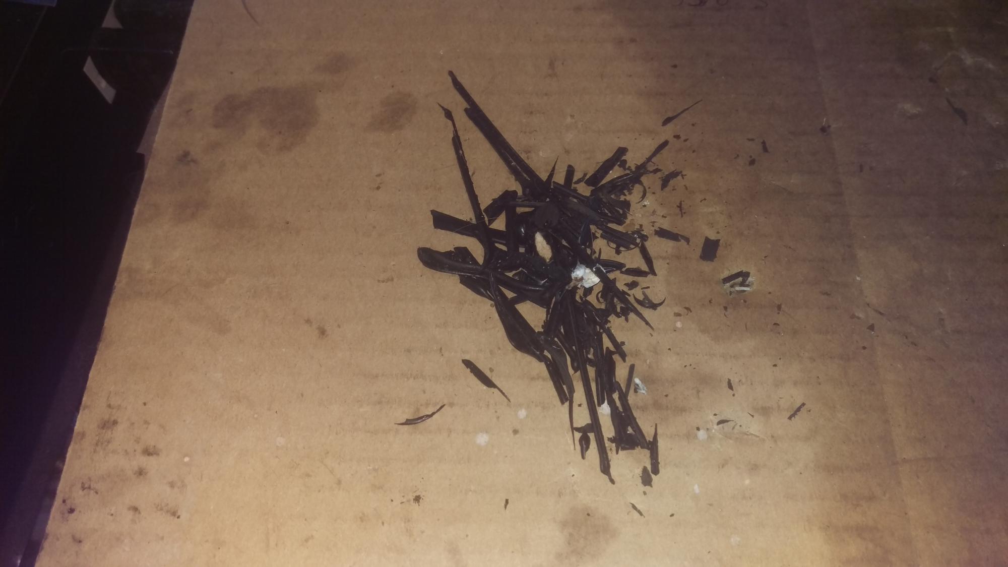

была пробема его разобрать так как части половиннки инвертора сидят на  силиконе алюминька тонкая и вбивать отвёртки и стомески плохая идея ... есть разные химии которые преднозначины на для этого ... я спользовал permatex Gasket Remover ... на нём написано 15-30 минут это если сверху наносиь на силикон ...в моём случаи это было нанисение в шели между двумя половинками корпуса ... проникало оно туда 2 дня переодически добовлял жидкость ... силикона на заводе не желели ...
белые разёмы это как я понял замыкатель зашита от дураков ...если снимается крышка то обрубается высокое напряжение на рядом контакты ...
Abricosvw
я всёравно здесь один как псих оденочька но может комунибуть из поиска пригодится ...

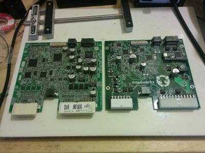

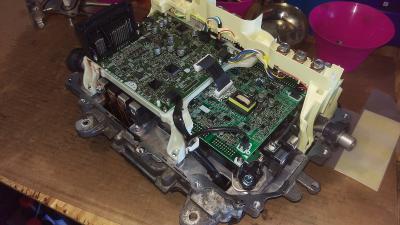

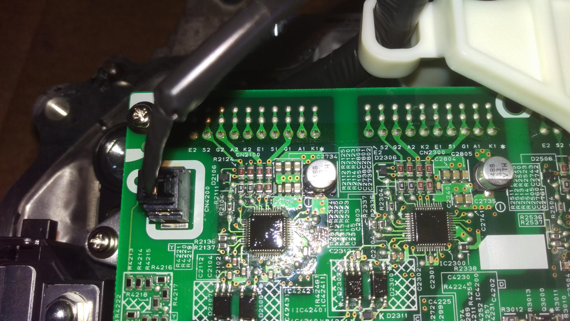

это я как понял плата (мозги) управления инвертором от тоёоты приус придыдушего покаления чем уменя ... и мужчина её зделал plug &play  ... вы снимаите старую ставити эту на родные места и крепления и упровляите инверором ...
https://hackaday.io/project/4649/logs?sort=newest&page=4

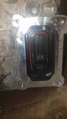

всё обшяится по CAN шине но вроде приметивно  ... немогу наиди документацыю Элетрические схемы проводки распиновку от 2014 toyota prius ... в надежде покупал на Ebay элетроные книги  но там от 2010 года полная документацыя  171 мегабаит 4000 листов ... думаю может на трекер выложить ...
Michael
Так может проще контроллер отдельно приобрести, тем более в родном от приуса, там куча ограничений и защит которые для вас как раз зло. А вам нужен мощный контроллер который сможет ввалить 200-300кВт на этот двигатель. Там же на двигателе три фазы т.е. обычный синусный контроллер должен подойти, кстати видел народ под заказ собирает 400В 500А, вроде то что нужно) Наверное можно и больше попросить и цена была вполне приемлемая что то около 250.

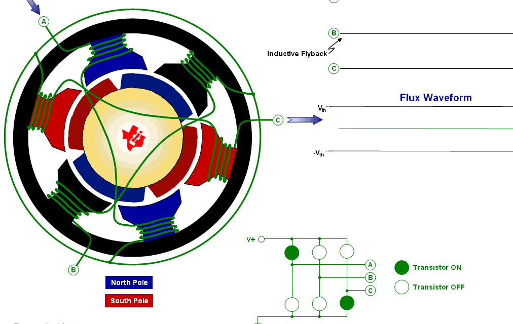

у меня так называемый BLDC motor
  на 50 KW  если внего вкачать 200KW мне кажется треснит корпус алюминевый мне и 100 хватит ... а какие в контролере от приуса Ограничения и зашиты Зашита не всегда плохо ...  в одной коробке контролер и зорядка акумов отразетки и рекупирацыя (которая особо ненужна ) но зорядка это вить хорошо ... и кто муже   уже готовое устоиство ничего ненадо доделывать подключил проводку и шланги с антифризом  ...   надо тока разобратся с распиновкой ...   к примеру фото ранне выложеное мной то там вобше готовая плата мозги  вытаскиваеш родные ставиш эту и все упровляй как хочиш и чем хочиш и всё в одной коробке одним устроиством ...  у того инвертора и у моего даже парт номера начинаются одинакова ...
  на 50 KW  если внего вкачать 200KW мне кажется треснит корпус алюминевый\\\\\
Магниты могут частично потерять силу, всё хорошо в меру !  :bw:
big17
Чего он силу то потеряют? Если только от перегрева
slav
  Размагнитятся от чрезмерного магнитного поля !
  У всякого намагничивания есть обратный процесс !     :-(
Без перегрева это нереально.

Появилась очередная идея ...
Мотор на 50кв инвертор на 100кв уже прирост мощности на колесах и на двигателе  и робота инвестора в штатном режиме ... Теперь а что если собрать всё на родных компанентах электроники от приуса  там инвертор и ecu и через кан шину отключить то чего нету или ненужной  ??? Что скажите !!!
