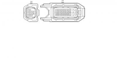

Abricosvw

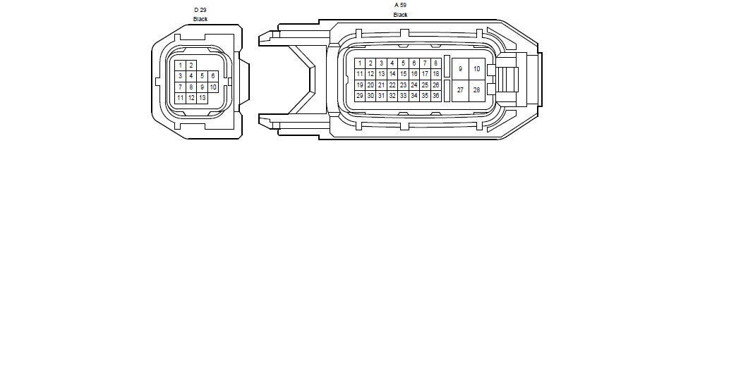

добавил фаил Элетрической диограмы Тоёты Приус 2010 года
нужные нам страницы инвертора С 220  по 254   ...
на листах 248 и 249  мы видем разёмы которые входят в инвертор разёмы A59 D29  как я понял разёмы соединяются друг с другом и потом втыкаются в инвертор ( изврошение ) ... теперь буду смотреть что в эти разёмы приходит и както тудато нужно бутет самопальный контролер подключать ... переписывюсь с человеком у которого есть платы Lebowski  (непонятно спаеные или нет) и непонятно где сам ЧИП брать унего или у самого автора Lebowski  ... скоро узнаем ...

Abricosvw

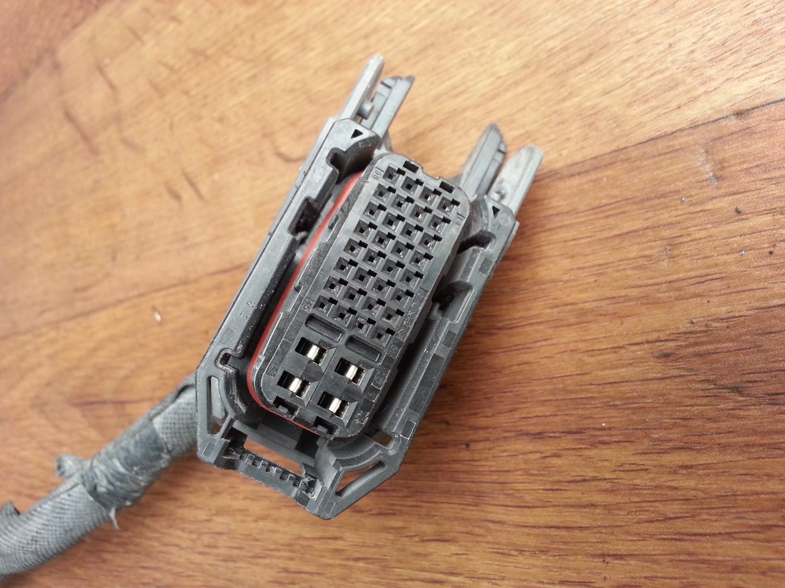

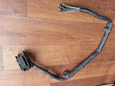

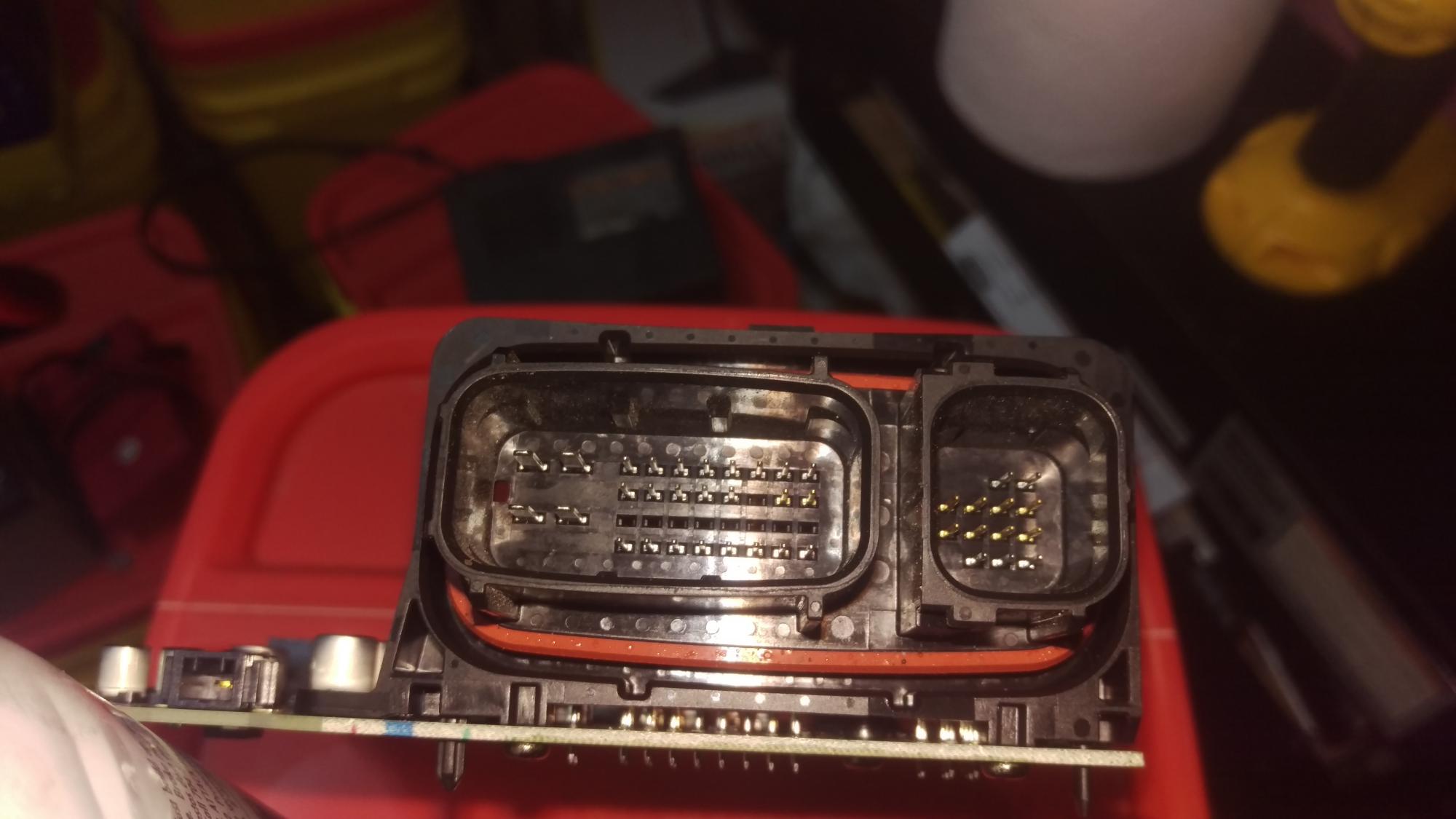

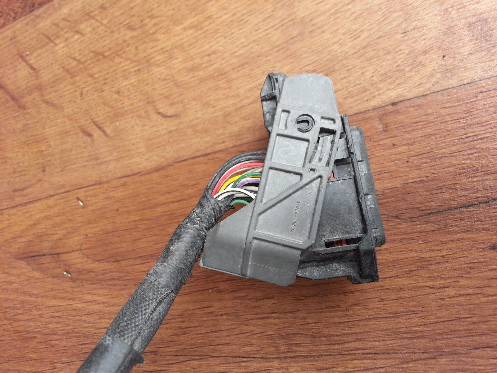

Фото фишки от инвертора тоёты приус 3 поколение...
Abricosvw
#45
разём на инверторе маленький справа D29 это от 2 дачиков ( Resolver )  на каждый дачик по 6 проводов  3 пары котушек ...
прикрепил картинки  мотор диференцыала от тоёты хаиландер задний мост ... там тоже 3 разёма   .  J7(6 проводов Resolver )  J6 ( должен быть температурный дачик ) и J10 ( ВВ подключения 3 фаз ) ...

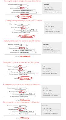

Ещё не могу понять как драговать на 50 кВт моторе, ведь это нормально для обычной машины, но разгон до сотни будет около 10 сек, а это уже не драг. Нужен мотор на 200+ и ещё форсировать ++, тогда действительно выдаст хороший результат. Ну и ещё желательно легкая база, т.е. для короткого заезда не нужна машина 1800 кг весом а около 800кг хватило бы, затраты энергии от веса зависят и прямопропорциональны массе. mv2/2, m- маса - v2 - скорость в квадрате. Просто отдача определенной энергии в еденицу времени это ведь и есть мощность. Т.е. вам нужно или вкачивать очень много эгергии или самокат/повозка которые легко и быстро разгонятся от 50 кВт.
Начиная со 100 кВт становится интересно, а если массу снизить до 900 кг, то вообще интересный авто. Притом для разгона до 100км/час вам нужна батарея на 2кВт*час как у меня для велика, правда высадить её придется за 7-10 сек., а это не любая батарея может.
