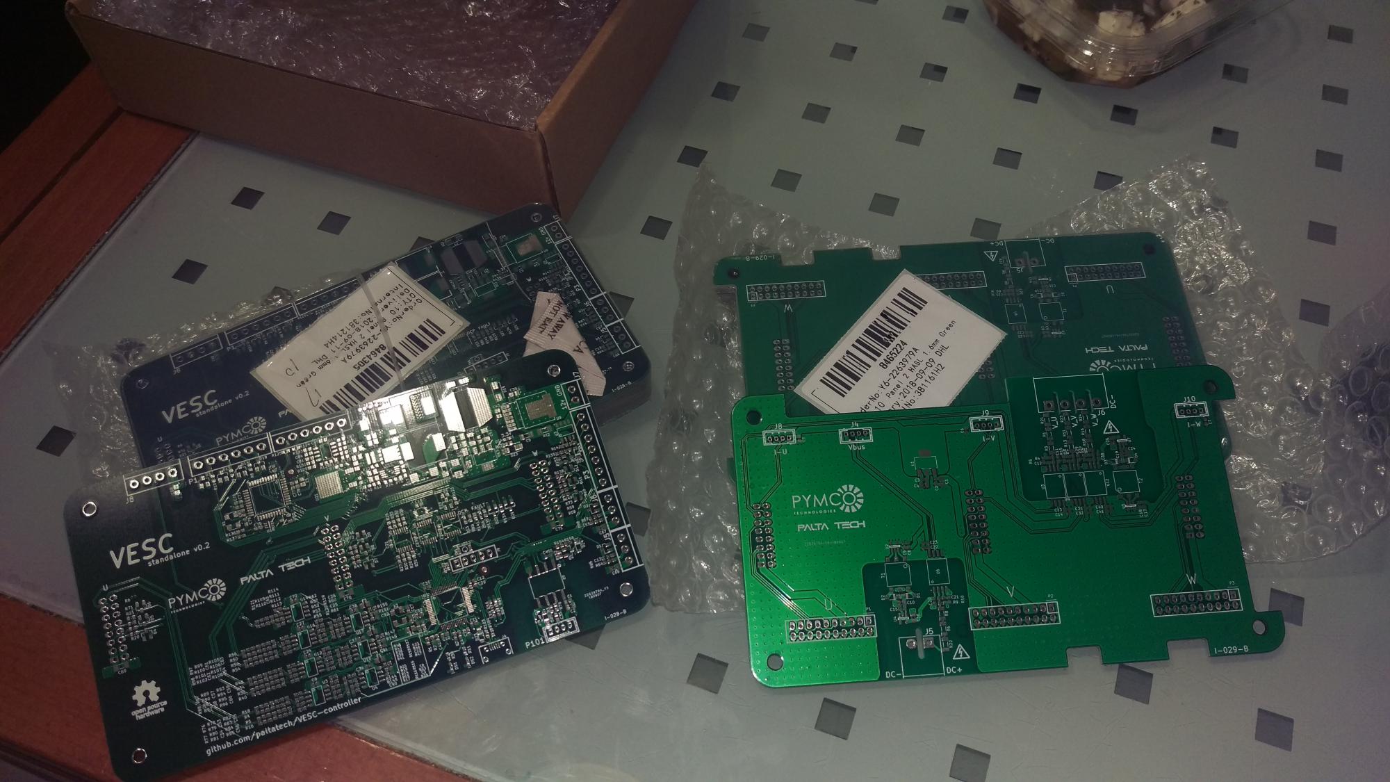

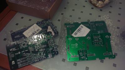

Abricosvw
Получил вчера платЫ.  10 и 10. Одна мозги другая силовая ...
Michael
[user]Abricosvw[/user], сколько сами платы стоят?
Abricosvw
#78
С доставкой и прочей фигней где-то та что мозги 20$ та что силовая 15$ ...  разница наверное атом что та что силовая однаслойная а та что мозги многослойная ...

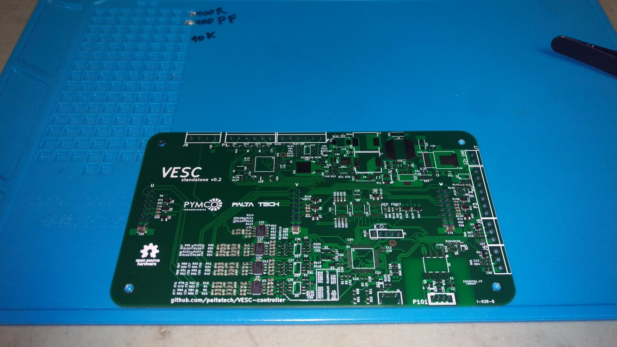

Abricosvw
Закончил большую часть дел появилось время ... начал сборку платы (припаивать компоненты ) первые 2 часа работы ...
