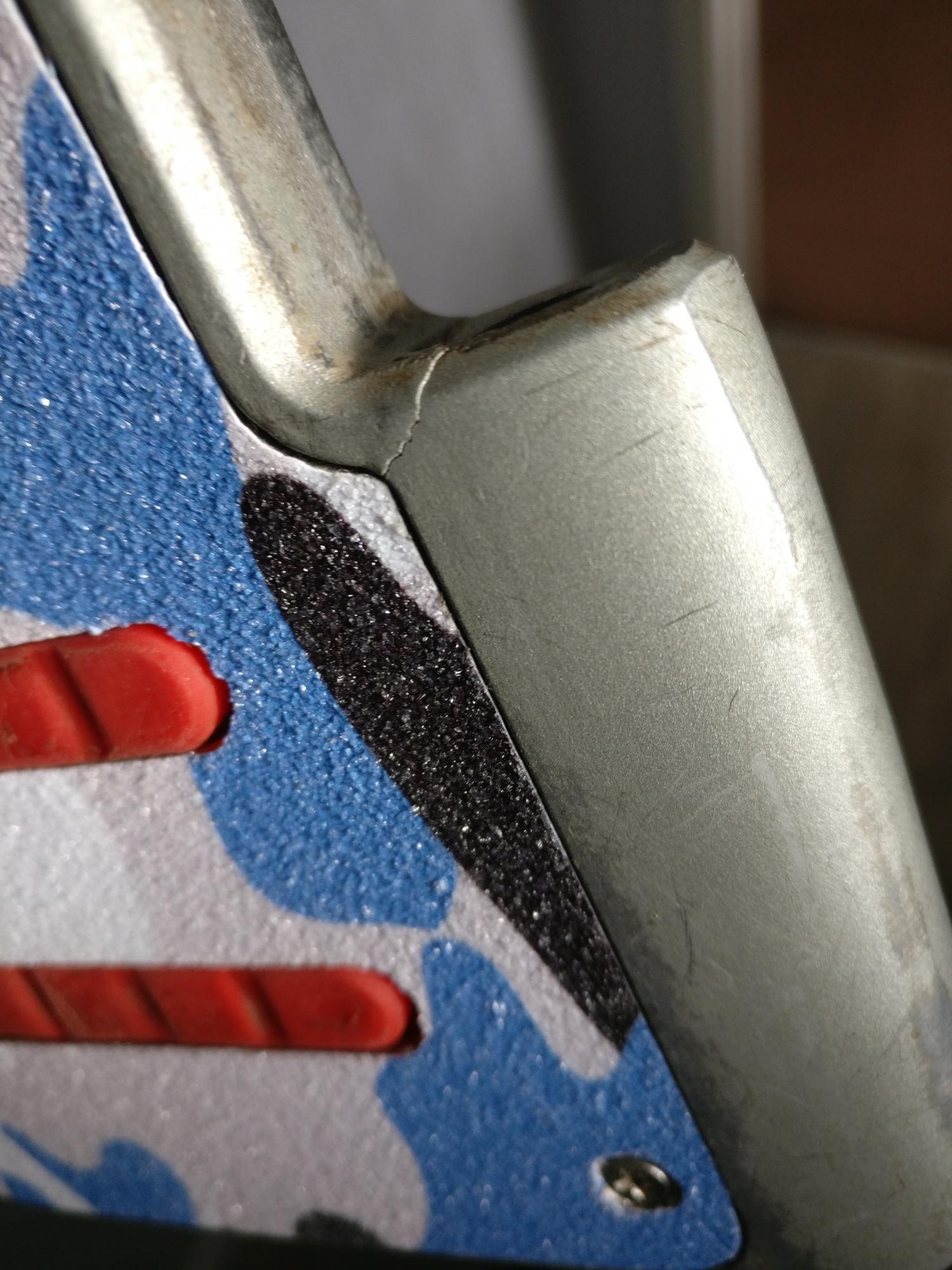

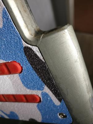

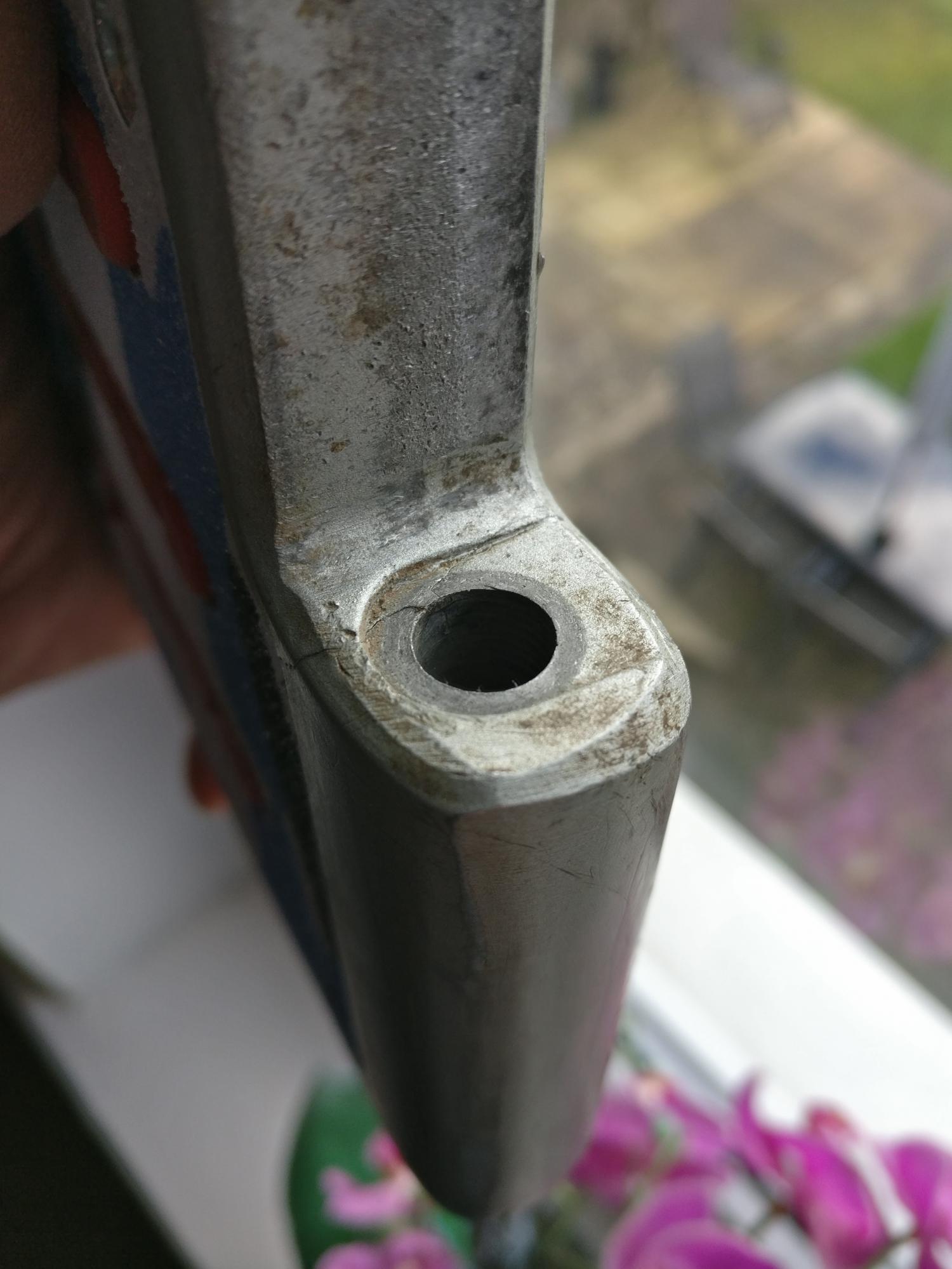

Моё колесо вбрыкнулось при неудачной остановке, прыгнуло, перевернулось и упало нижним передним углом педали об асфальт. Педаль целая, только царапина немаленькая, а ось гнутая, так, что педаль перекосило. Не было бы амортизации от мягкой оси, сломалось бы что-нибудь другое, может быть.
Сегодня с помощь молотка и *** матери снял эту педаль. Посмотрел внутрь дырки и понял, что сама педаль гнутая. Всовывание новой оси с каждой стороны это наглядно показывало – ось упиралась во второе отверствие и не хотела входить. Тупо молотком выправил педаль. Всё в порядке.
Оказалось не всё в порядке. Поменял наждачку и потом заметил трещину. Когда она появилась, не знаю. Но рисковать обломанной педалью во время движения не хочу. Буду покупать новую. Может от Nikola.

По поводу педали хочу поделиться своим опытом (правда другое колесо но суть не сильно меняется):
Тоже заклинила ось. Ляпал ляпал - потом решил ну его, вдруг что-то поврежу.
Выкрутил оба гужона, потом подкладывая внутрь отверстия одного из гужонов всякое разное меньшего диаметра, вкрутил гужон назад - ось сдвинулась. И так постепенно добавляя то гаечку, то гужончик поменьше выпрессовал ось подручными средствами.
Назад вставить было проще: почистил наждаком, смазал и с силой впихнул на старое место.

[user]OlegSkal[/user], обычно попытка вытолкнуть винтом заканчивася срывом резьбы в алюминиевой педали.
Ivanych666
Херачил по педали молотком во всей силы на весу. Думал, трещина дальше пойдёт. Никакого результата. Может быть заклеить двухкомпозитным клеем и оставить? У меня есть клей Akfix 705
