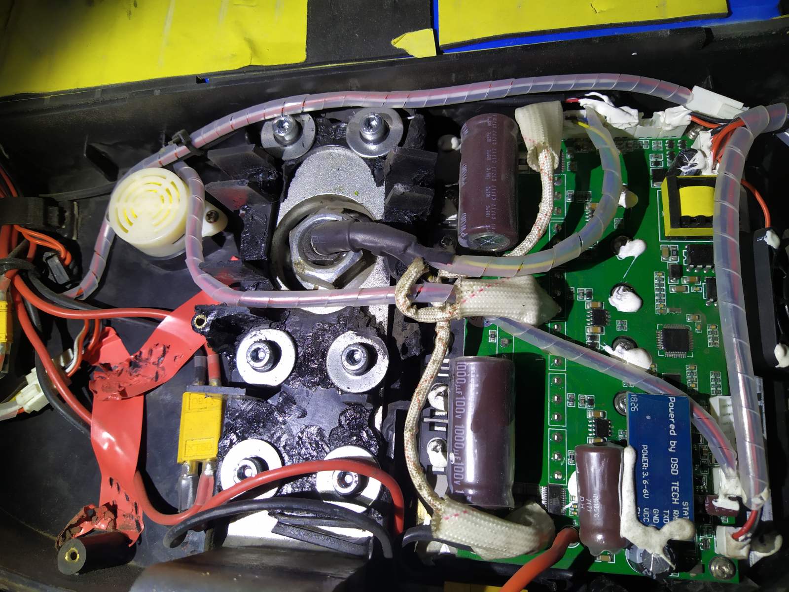

Все же купил MSX 84 1600.
Продавец сильно просил полностью не разбирать - мол потом при сборке возможен перекос, колесо будет чирить об раму. Мол тяжелое - ровно собрать сложно:
- Продавца понять можно - чем меньше юзер лезет во внутрь, тем потом меньше жалоб и проблем.
- Себя я тоже понимаю, особенно когда одна из педалей была полностью не затянута и обе вообще не смазаны.
Когда снимал мотор колесо в V8 - там на порядок проще было, вставил на место вообще играючи.
Насколько продавец был прав в плане сложности сборки и нарушения балансировки?
Реально хочу хотя бы элементарную гидроизоляцию сделать (без лакировки обмоток), но стремновато.

Цитата: OlegSkal от 27 Фев. 2020 в 12:25мол потом при сборке возможен перекос
У меня такой был. Когда разбирал, чтобы заклеить камеру, болты, крепящие корпус к стойкам педалей, плохо откручивались. Когда открутил, раздался треск. Корпус цел, просто я понял, что при сборке один китаец сгибал корпус, а другой закручивал винты. Обратно мне собрать не удалось, пришлось в одной половинке корпуса уширять отверствия под болты, тогда удалось собрать.

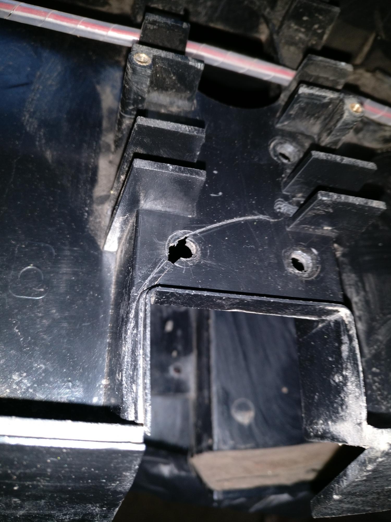

diod555
Цитата: Drugorus от 29 Фев. 2020 в 20:31Постоянно гнётся и приходит в негодность.
он гнётся если у вас не соответствует давление в шине весу и вашему стилю езды.
diod555
Ripido
[user]diod555[/user], сломалось или оплавилось? ваще не понимаю.
diod555
выкрошилось  :facepalm: в начале трешины. а потом крошился по трешинам .Склейка паяльником протянуло на месяц агонию корпуса.Уже купил новый скоро будет. буду перекидывать всё  в новый
Ivanych666
#934
У меня была трещина через одну дырку. Сначала склеил клеем Akfix 705. Потом наложил стеклоткань 2-3 слоя с обоих сторон с этим же клеем. Попутно сам надломил случайно два ребра жёсткости с резьбовыми стаканами под винты, которые чуть выше педали. Тоже склеил этим клеем, потом двумя слоями стеклоткани. Посмотрим, как будет держать.
Думал вначале запаивать паяльником в виде газовой зажигалки и хотел использовать в качестве прутков для запайки кабельные чёрные стяжки. Была у меня дырка в другом месте. Дырку с грехом пополам заделал, но решил не связываться с пайкой, трудное это дело оказалось.
P.S. по поводу клея Akfix 705.
Это не двухкомпонентный клей. Аэрозольная часть это ускоритель. Я склеивал без аэрозоли. Даже при этом он быстро схватывается. В одном месте ткань не плотно прилегла и через две минуты она уже не липла, потому что клей уже схватился. Пришлось в это место добавить свежего и прижать. Побрызгал я только в самом конце, когда приклеил два-три слоя стеклоткани. Ну и клей в маленьком пузырьке желеобразной консистенции. Кто-то советовал им укреплять пластмассовые держатели металлических резьбовых стаканов. Но это дорогое удовольствие.
