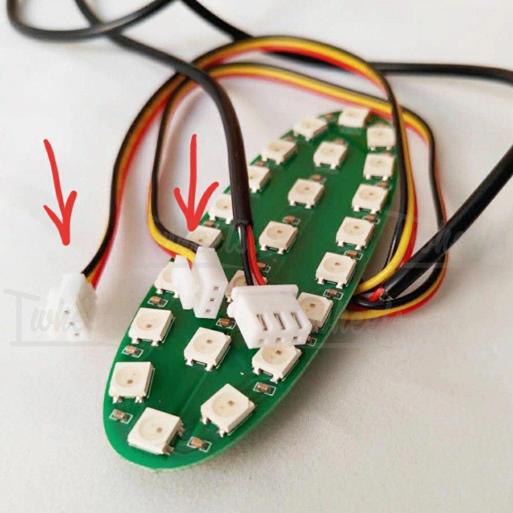

Всем привет. Коллеги, может кто-то в курсе о назначении выводов заднего фонаря МSupX-а , отмеченных на фото стрелками (интересует распиновка и куда они втыкаются в контроллере MSXa) . Хочу подружить данный фонарь с контроллером MSupV3. Стоп-фонарь MSupV3 втыкается в контроллер только 3ёх-пиновым разъёмом аналогичным неотмеченному на фото стрелкой. При втыкании последнего в контроллер MSupV3, горит только один диод из центральной гребенки, а при торможении - только один диод из круговой гребенки.

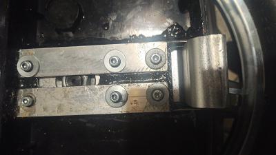

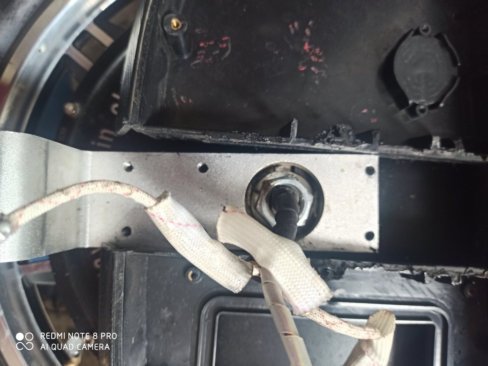

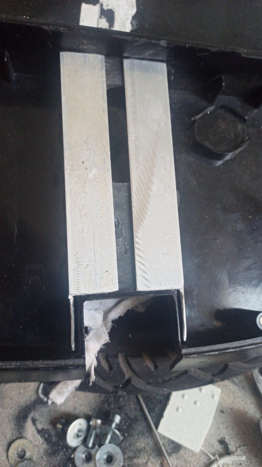

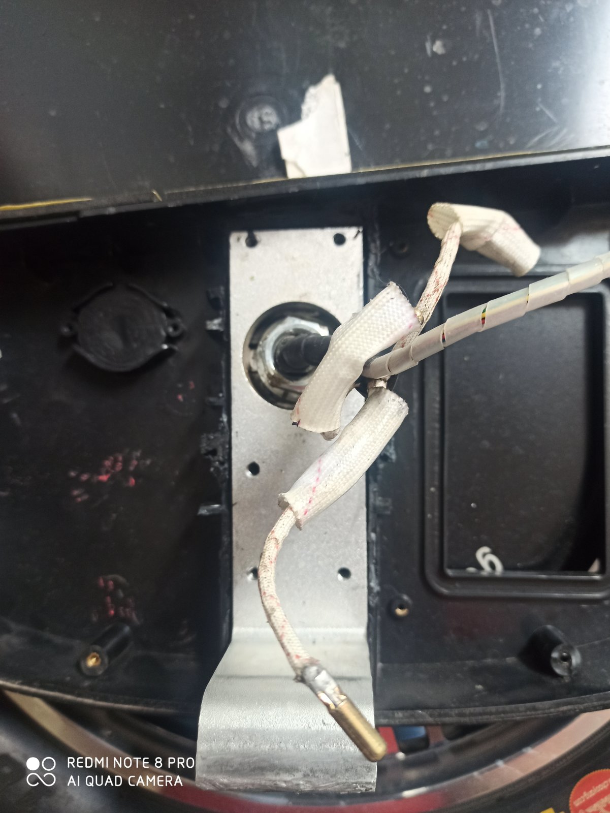

решил ремонтировать B-)
Ivanych666
#939
Цитата: diod555 от 26 Март 2020 в 18:53решил ремонтировать
Есть смысл снять стойки и надеть на ось и приклеить или прикрутить снизу к стойкам широкую металлическую пластину, потом эту пластину прикручивать к пластмассовому корпусу, возможно наложив сверху пластину согнутую в виде буквы омега.
Или восстановить утраченную пластмассу проклеенной эпоксидкой несколькими слоями стеклоткани. Предварительно обмотай стойки целлофаном, чтобы эпоксидка не липла к стойкам. Ну и в отверствия в стойках вставить что-то, чтобы в новом стеклопластике были дырки в нужных местах.
И здесь нафлудил!
718
Цитата: Ivanych666 от 27 Март 2020 в 02:00восстановить утраченную пластмассу проклеенной эпоксидкой несколькими слоями стеклоткани.
Эпоксидка плохо соединяется с пластиком корпуса.
diod555
Цитата: 718 от 27 Март 2020 в 09:24плохо соединяется с пластиком корпуса.
Добавлено 27 Март 2020 в 16:20
когда заберу  новый корпус.обклею карбоном и дюр пластинами уже знаю как  :dance:
Ivanych666
Цитата: 718 от 27 Март 2020 в 09:24Эпоксидка плохо соединяется с пластиком корпуса.
Я клеил клеем AkFix 705. Замечательно соединилось. А про эпоксидку узнал отсюда: https://www.facebook.com/groups/GotWay/permalink/2577707972287509/
Добавлено 27 Март 2020 в 21:19
[user]diod555[/user], А как уголки притаранили к пластмассе?
И здесь нафлудил!
diod555
Цитата: Ivanych666 от 27 Март 2020 в 21:18А как уголки притаранили к пластмассе?
приклеил...новый корпус сделаю всё по другому.сразу усилю больные места углеволокном...знаю где и как.
