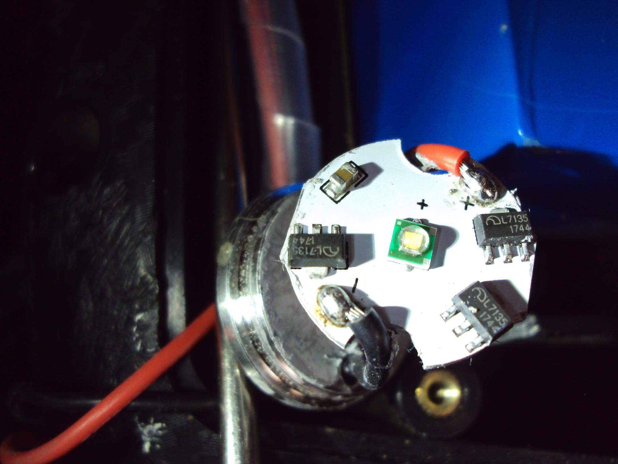

Gadfly
Цитата: IKmc от 12 Дек. 2018 в 19:19
Добил схему и плату MsuperX, pdf прилагается.
Кто-то решил проблему слабой фары?
По факту на светодиоде 3 В вместо 5 В, ток 270 мА, вместо 1 А при 5 В. Причина не полное открытие транзисторов SLS2302, на которые проц подает 0,66 В. Я так понимаю это прошивка так написана?

IKmc
Это неисправность. Надо проверить саму фару от 5в на потребляемый ток. Проследить сигнал от МК до затворов VT2,VT3. Проверить номинал R10. И наконец, проверить сами транзисторы. Их можно заменить на IRLML2502.
P.S. Сомневаюсь, что там ШИМят питание фары.

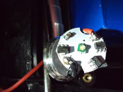

Gadfly
А таки шимят, подключил осцилограф. Скважность приблизительно 1 к 5.
А фара там вот какая
Так что все работает. Может кондёр поставлю через диод, чтоб убрать этот ШИМ.
IKmc
Вот молодцы какие. А как выглядит напряжение на входах регуляторов? :)
Цитировать
А фара там вот какая [картинка]
Больше 2 ватт в тепло пойдет, многовато. Если только вынести регуляторы на другую плату, а эту пусть один светодиод греет.
