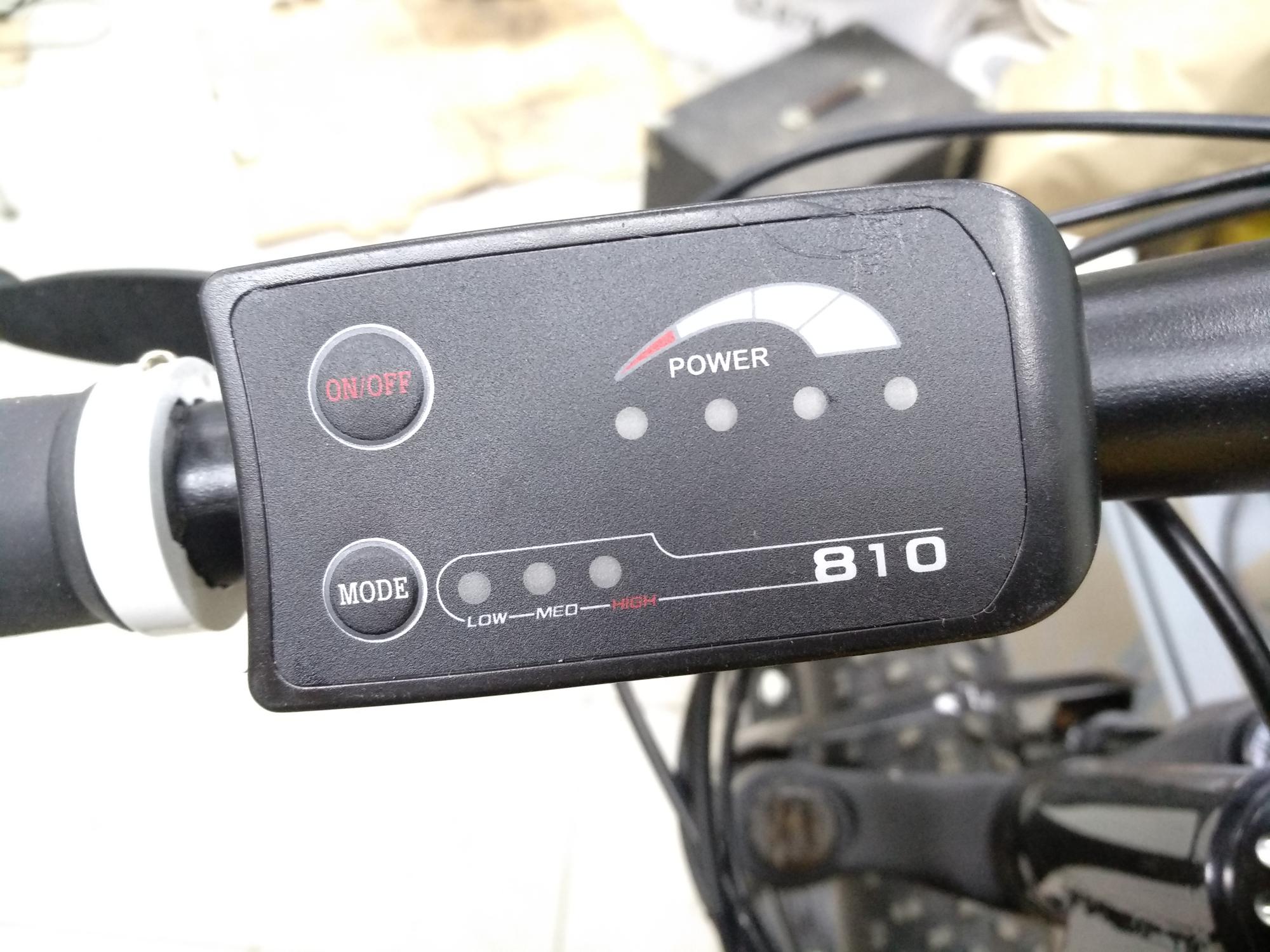

Цитата: LMV414 от 16 Фев. 2017 в 15:15Педальный ассистент однозначно полезная функция,но только если реализована на управлении мощностью,а не скоростью.
..не расскажете, как это сделать ?  На дисплее можно выставить режимы от 1 до 5 ( или 6 , не помню точно) .  Что меняется при выборе этих режимов?   И еще часто в описаниях к дисплеям  в характеристиках  указывают  , что есть возможность  выбрать желаемый уровень PAS  от 1 до 5  ,  а ниже пишут что есть  возможность выбрать одну из пяти виртуальных передач .  Это одно и тоже или это разные функции ?
newsky526
Цитата: AlexSan от 16 Нояб. 2018 в 21:51не расскажете, как это сделать ?
Для этого надо иметь дисплей ,например LCD 5, LCD 3 и параметр Р3 установить в 1.

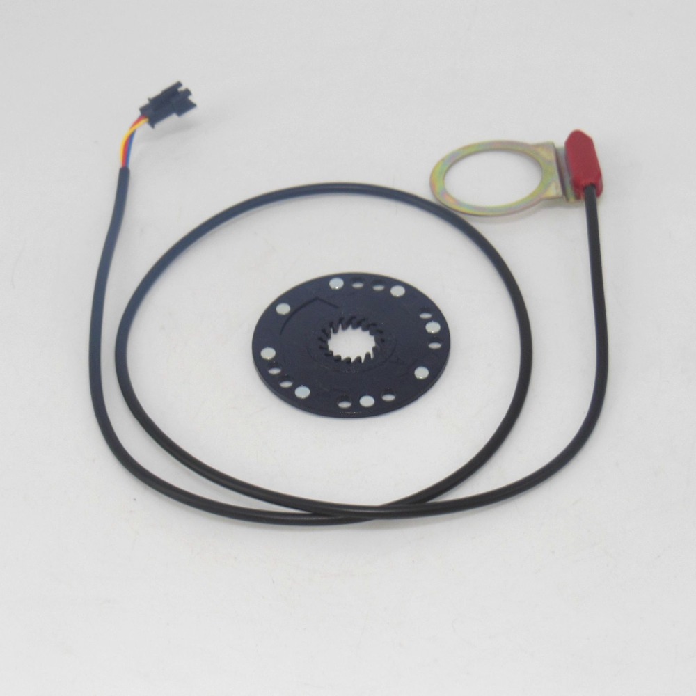

Цитата: Az13 от 14 Фев. 2018 в 19:22Решил попробовать PAS, установил, но не работает.
Поставил другой PAS заработало, предыдущий тоже рабочий был. Не каждый PAS подходит к каждому контроллеру. Сигнал с Хола порядка 0.35вольта, на предыдущем больше вольта. На самом контроллере тестер показывал без подключенного PAS на сигнальном проводе 4.8 вольта, получается, что наводка в контроллере.

Есть вопрос , контролер инфинион работает с PAS сенсором только до 25 км.ч  .
переключаю кнопкой в другой режим на большую скорость кручу PAS но нечего не меняется снова до 25км, хотя ручкой газа я могу разгоняться до 40 км.
Кто подскажет как можно используя PAS разогнать вел до 40км.

Может кто подскажет в чём может быть проблема? Купил наборчик, в нём был пас асист. Поставил все, работает без Б. Но когда я ставлю пас 1 или пас 5. То скорость одинаковая (максимальная). Хотя кручу педали очень тихо. Кто то может сталкивался с этой проблемой* Китайцы написали что в настройке С14 поставить 1. Дисплей у меня LCD3. Поставил настройку и всё равно такая хрень.... хотя по настройке на пас 1 должен ехать 6км в час. В итоге больше 40км. Вот настройки, но они не работают у меня.
Вот как у меня работает....  видео
Где стоит датчик PAS
[b-b]C14 - сила помощи мотором при использовании PAS-сенсора:
1 - слабая (примерно 6 / 17 / 30 / 45 / 100% от полной мощности при Assist = 1/2/3/4/5);
2 - средняя (примерно 12 / 22 / 40 / 55 / 100%);
3 - сильная (примерно 17 / 30 / 45 / 66 / 100%).
[/b-b]
ПРОБЛЕМА РЕШЕНА!!!
Мне написал китаец и объяснил что нужно проверять под нагрузкой а не на весу это всё. И реально когда поехал на нём то сразу всё стало работать как часы.

atlet
Проблему решил подбором PAS сенсора т.к. они различаются по своим выходным сигналам.
в моём случае для инфиниона подошёл красный кораблик .

TurboKaban
Всем привет,
а подскажите пожалуйста новичку. Собираюсь электрифицировать найнер, буду ставить комплект задний мотор 350, батарею 16Ач-48V. Мастера предлагают датчки PAS с 9 уровнями. Хотелось бы узнать, удобная ли это штука, если едешь в плотном пешеходном или автомобильном трафике с необходимостью постоянно менять скорость, прыгать на бордюры? Или это опция для длинных перегонов, когда хочется и  покрутить и не устать?
Вообще цель проекта ездить по 20км утром и вечером, с велосипедными скоростями 20-35, с минимальной помощью утром и максимальной вечером.
bobshishkn
Ставьте, не пожалеете. Количество уровней обычно можно менять. Достаточно пяти.

ёmobil
перечитал всю тему, так и не увидел ответа чем отличаются Pas на 5,8,12 магнитов? какой выбрать?
newsky526
Цитата: ёmobil от 02 Март 2019 в 23:25чем отличаются Pas на 5,8,12
Отличаются,количеством производимых импульсов. Перепробовал все возможные варианты. Всё работает,но хуже всего было с 12 -ти магнитным. Мне не понравилась работа ПАС с ним.
