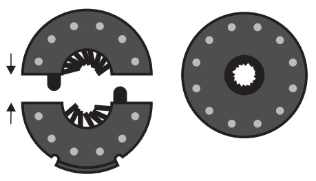

Простые PAS сенсоры.
Самый простой тип датчика педали просто измеряет частоту педалирования. Обычно это делается с помощью магнитного кольца, которое крепится к педалям, и датчика, устанавливаемого на каретку велосипеда. Чем больше магнитов на магнитном кольце, тем меньше вращения педалей необходимо для того, чтобы система обнаружила педалирование и подало сигнал на двигатель.
PAS 12 полюс
Есть версия с 2 полукольцами магнитов, который может быть установлен без удаления шатунов, и цельный вариант, который требует снятия шатунов. 2 Вариант предпочтительней. Оба варианта могут быть установлены как на левой, так и на правой стороне, при условии наличия зазора 4-5 мм. меж шатуном и кареткой.
PAS 12 Pole, устанавливается на звезду

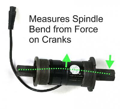

NCTE (Thun)
Этот датчик измеряет фактический крутящий момент на оси.
Когда вы нажимаете левую педаль, он регистрирует полный сигнал крутящего момента, но когда вы нажимаете правой педалью, усилие передаётся на цепь,
это означает задержку сигнала с сенсора и замедленной реакции, особенно если вы начнете крутить педали правой ногой. Задержка дополнительно усугубляется тем фактом, что эти датчики имеют только 8 импульсов частоты вращения на оборот.
Данный датчие предположительно точнее, предел измерения крутящего момента до 200 Нм. Он прост в установке, механически ничем не отличаясь от стандартной каретки. Существует также вариант соединения ISIS от NCTE, хотя у нас были механические проблемы с ними.

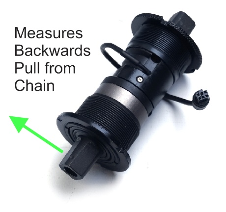

TDCM
Датчик TDCM не измеряет крутящий момент на шпинделе, вместо этого он использует продуманную конструкцию с щелевой опорой подшипника, чтобы измерить, насколько правый боковой шпиндель изгибается назад из-за натяжения цепи. Это позволяет датчику одинаково хорошо реагировать на левую и правую педали, так как они оба оказывают натяжение на цепь, игнорируя при этом нисходящую силу, которая будет присутствовать только от правой педали. Он оснащен 12-импульсным датчиком с более высокой частотой, что позволяет быстро реагировать на небольшое вращение педали. Поскольку работа этого датчика требует выравнивания в направлении натяжения цепи, это требует более точной и сложно установки, Выходной сигнал также насыщается при эквиваленте крутящего момента педали около 50 Нм, что ограничивает его точность в качестве измерителя мощности человека. Но ради обеспечения пропорциональной помощи PAS этот датчик работает хорошо.
Sempu
Датчик Sempu также реагирует на крутящий момент левой и правой педалей, но в отличие от датчика TDCM или NCTE он не пытается изолировать силы, которые подают мощность на колесо, от всех других сил на кривошипе. Вместо этого он измеряет общую гибкость шпинделя и предполагает, что по большей части это будет изменяться пропорционально тому, насколько сильно вы крутите педали. На практике это работает на удивление хорошо. Он также имеет 24-полюсный датчик частоты вращения педалей, в 3 раза больше, чем Thun / NCTE и в два раза больше TDCM. Эти делает его самым чувствительным датчиком с наименьшей задержкой. Sempu устанавливается почти так же легко, как и обычная каретка  (см. Видео здесь https://www.youtube.com/watch?v=yg6cXP0oGQo), и доступен в нестандартных размерах каретки,включая используются в Fatbikes. Другие датчики крутящего момента предназначены только для корпусов диаметром 68 мм.

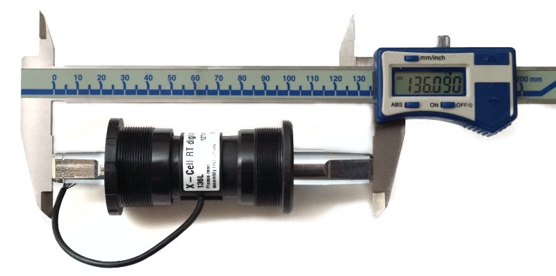

Длина оси каретки.
Все торк сенсоры доступны в различных вариантах длины. Несмотря на то, что стакана каретки в основном 68 или 73 мм, точное расположение, где будут располагаться цепь, может различаться в зависимости от комплектов шатунов. Каретки изготавливаются с различной длиной оси.
На фото выше - пример торк сенсора с увеличенной длиной оси. Чтобы определить нужную длину оси, снимите шатуны и измерьте ось штангенциркулем или линейкой, а затем выберите наиболее близкое соответствие. Большинство установок используют варианты оси  ~ 114 или ~ 120 мм. Несколько мм длиннее или короче не имеют большого значения, кроме случаев, когда ременные приводы или рамы имеют плотный зазор между звездой и перьями рамы. Более длинные варианты шпинделей 128 мм и 136 мм отодвигают шатуны еще дальше от от продольно оси велика. Иногда это полезно, чтобы дать больше места между шатунами для батарей, установленных на раме, или установки миддрайва.

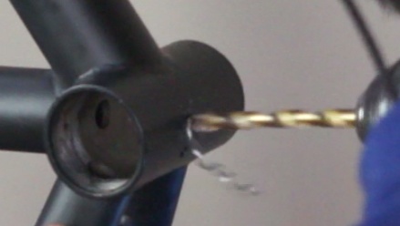

Сверление отверстия для выхода кабеля
Датчики крутящего момента требуют просверлить отверстие в стакане каретки для выхода кабеля. Для датчиков Sempu и TDCM требуется большое 9-10-миллиметровое отверстие из-за большого разъема, но ведь всегда можно порезать кабель и затем спаять его обратно, не правда ли?. Датчик NCTE может использовать дырку в 5-6-мм, т.к. провод, заканчивается только голыми контактами JST, еще не вставленными в больший 5-контактный корпус JST.
