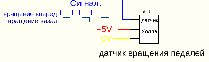

i
Однажды я поставил диск с магнитами не той стороной к датчику - в итоге при прямом вращении педалей сигнала не было, а вот когда крутил педали в обратную сторону... мотор включался.
Gaz
А вот у меня почему то так не работает. от переворачивания диска ничего не меняется. проверено несколько раз.
i
Я не очень удачно выразился.
Сигнал с датчика идет всегда, лишь бы педали вращались. От направления вращения зависит форма сигнала. В одну сторону вращения импульсы шире чем паузы меж ними, а при обратном - паузы шире импульсов. На осциллографе я хорошо это видел.
Контроллер это "видит" и на одну форму сигнала включает мотор, а на другую не реагирует.
Как это сделано в PAS, я до конца не разобрался, но думаю, что тут завязана форма железки на которой держится сам датчик.
